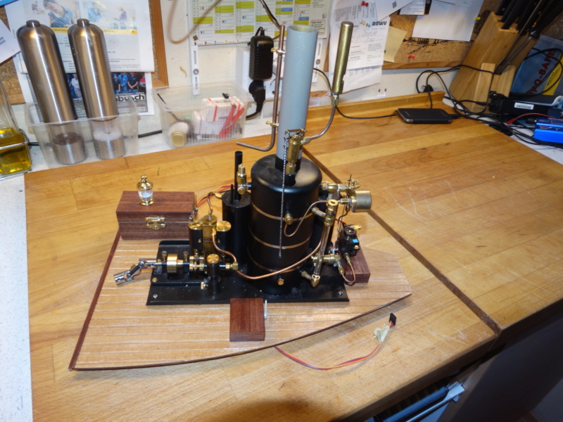

Re: Inselversorger "Borkum" von Krick"
Moin, alles Paletti, Maschine läuft, Welle hat noch zuviel Spiel, muss ich noch ändern:
Moin, da kommt eine feine, dunkelbraune Silikonwurst an die Maschinendeckseite, damit kein Kondenswasser in den Rumpf läuft, wird nicht einmal auffallen, sondern nur versiegeln. Silikon kann ich dann wieder entfernen, falls ich das Deck noch einmal abheben muss. Reine Vorsichtsmaßnahme!
Moin, die Welle hatte noch zuviel Spiel, und hat am Stevenrohr geschlagen, denn die dreiteilige Kupplung dehnt sich aus, habe ich schon abgeändert. Die Welle ausrücken kann ich nicht, aber natürlich auch von Vor auf Zurück umsteuern. die Geschwindigkeit kann ich mit dem Dampfregler einstellen und die Dampfpfeife hast du ja gehört. Die Maschine ist auch selbstanlaufend.
