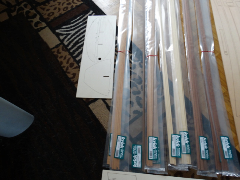

Moin aus Berne, gestern haben div. Paketdienste mir meinen sehnlichst Erwarteten Neuteile geliefert, guckst du :
Diverse Holzteile, die die vermurksten ersetzen, dazu die Leisten für die Beplankung
Dann trudelten auch noch die neue Welle, Kupplung , Motor und die Zahnriemensachen ein:

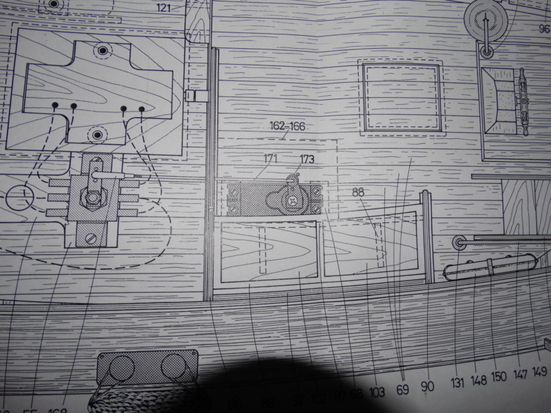

Dann gings daran, den Antrieb prov, im Boot einzupassen, das Problem, das sich dann auftat, war immens, es passte nicht so, wie vorgesehen. Weder konnte ich dem Motor tief im Boot einbauen, noch unter Der Dampfmaschine, der Zahnriemen war einfach zu lang, obwohl ich schon mit dem kürzesten auf dem Markt experimentiere. Ich bin noch einmal in mich gegangen und habe mir die Zeichnung genauer angesehen, auf dem "Personendeck" ist ein Kasten eingezeichnet, der das Servo für die eigentliche Dampfmaschinenumsteuerung aufnehmen soll, darunter verbirgt sich jetzt der Motor. Problem gelöst, damit kann ich Leben! Guckst du hier:
((C) Krick)
Heute gehts nun richtig los, erst einmal werde ich das falsch gebohrte Loch für des Stevenrohr abdichten und neu bohren, dann das Rohr einkleben. Danach mache ich mich an die Ruderkomponenten, Das Blatt ist halbfertig und muss noch in Form geschliffen werden, die Ruderhacke ist ein MS-Teil und wird montiert.
