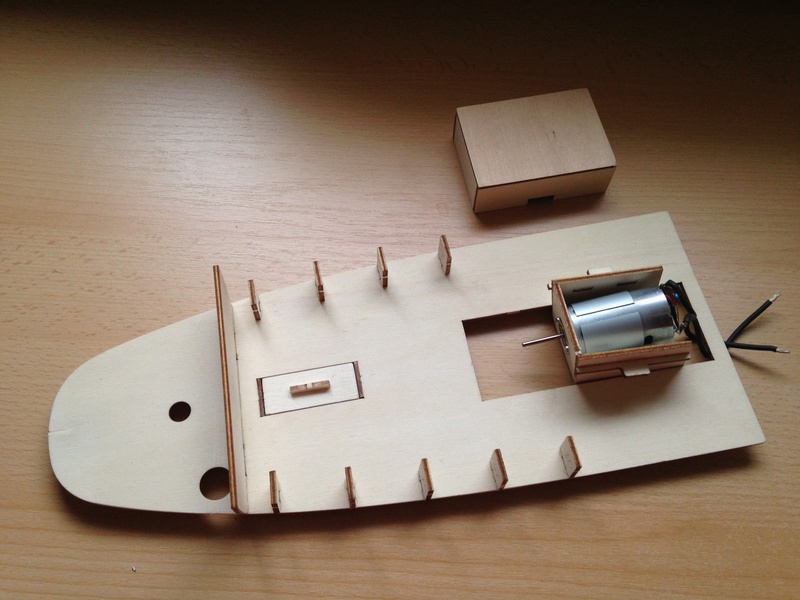

Da das Wetter übers Wochenende zu wünschen übrig ließ, hab ich mal an der "Felix" angefangen.
Die Motorhalterung aus insgesamt 6 Teilen ist verklebt und passgenau mit den Schraubenlöchern für den 400er Motor.
Die Motor-Abdeckung aus 5 Teilen ebenfalls.
Am Motor selbst mussten 2 Kabel und der Entstör Satz verlötet werden.
Das Pflichtdeck mit den Stützen für die späteren Passagierbänke, der hintere Spant passgenau verklebt und der Luken Deckel eingepasst (nicht verklebt).
Das Deck musste zur Passgenauigkeit in den Rumpf eingeschliffen werden.
Das Steven Rohr ragt am Heck nur 2-3 mm raus nach Plan.
Da das Loch für das Ruder im Pflichtdeck vorgebohrt ist. sind die 2-3 mm richtig.
Das Loch für das Steven Rohr ist sehr eng gebohrt, und das Steven Rohr mit Acrylit verklebt. Zusätzlich habe ich einen Dichtring (Dampferzubehör) über geschoben.
Das Ruderblatt aus Holz besteht aus 3 Teilen, und muss zurechtgeschliffen (Wäre da eine fertige Garnitur aus Plastik besser?)

Sieht ja schon guta aus Thomas.
Das Ruderblatt kannst du auch in dieser Form verwenden,
du mußt das Holz nu wasserdicht bearbeiten.

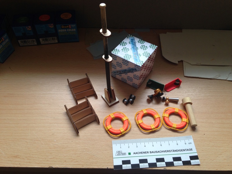

Paar Kleinteile schon mal vorgefertigt.
So ähnlich soll es dann mal werden. Das Führerhaus will ich ändern, damit Backbord- und Steuerbordleuchte zwischen Führerhaus und Reling passen.
In den Kapitän hab ich einen Draht gebohrt (autsch...) und verklebt. Mal sehen, wo er am Ende steht.

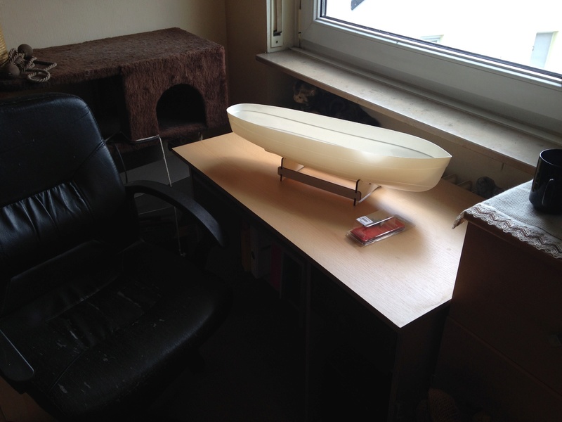

Gestern den Rumpf grundiert, geschliffen, grundiert. Heute lackiert.
Viele Kleinarbeiten.
Lackieren, kleben, Reling, Leitern, Kasten für Akku, Abdeckung Motor/Laderaum usw.
Das Führerhaus hab ich dann doch wieder aufs Original geändert.
Innen und Außen hab ich mit Harz gestrichen, in Form gebracht, trocknen lassen und vor lackiert.
Das passt jetzt besser mit den Backbord- und Steuerbordleuchten und der Reling.
Als nächstes kommt die Elektronik. Danach geht's ans verkleben von Pflicht-, Hauptdeck und das anpassen des Rumpfes.
