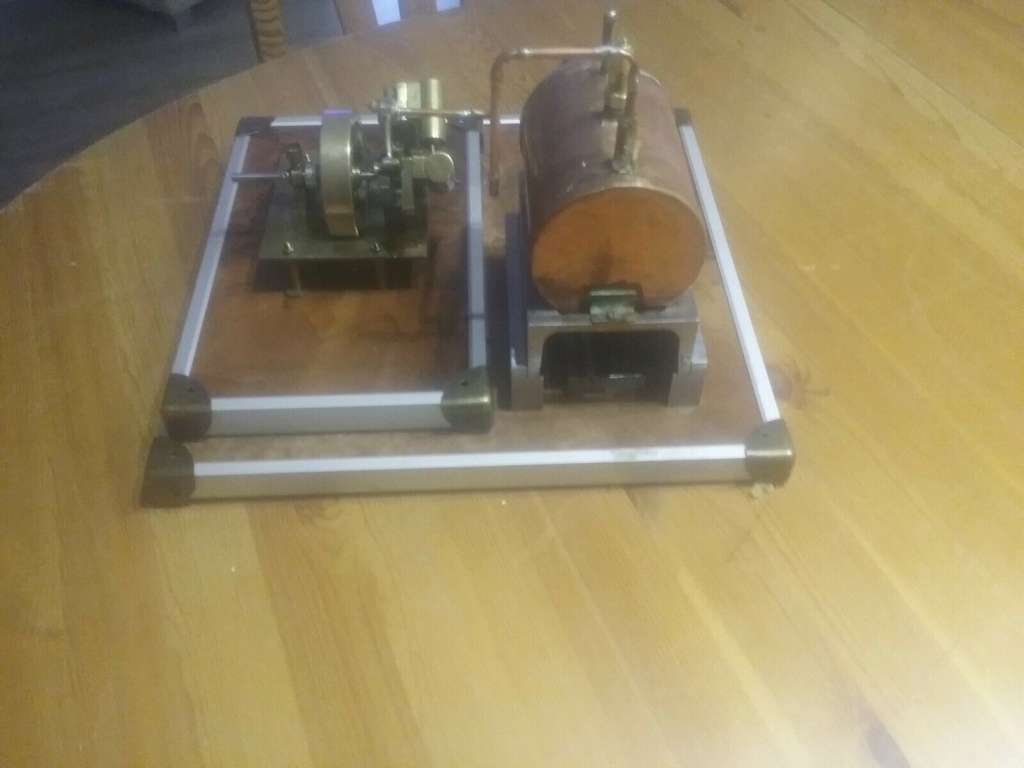

Moin, als Nachtrag: Die Dampfmaschine ist ein Eigenbau, kein gängiges Modell und ist als "Schiffsantrieb" mit zwei Zylindern versehen, Der Kessel wird ein wenig modifiziert, zum "Stehkessel" mit Mahagoni beplankt und MS-Kesselbändern wird das ein "Hingucker".
Der Eektromot. hat genung Power, um alles zusammen anzutreiben, es soll ja kein Rennboot werden.

Dampfmaschine
Moin aus Berne, die Maschine ist eingetroffen, guckst du hier genauer:
Bildgrößen auf 800px reduziert! - Jörg -
Ich werde sie demontieren und dann den Rumpf und die Decks der Borkum rauskramen, um die Maße zu nehmen und zu wiegen, dann sehe ich weiter. Da ich gerade die "Norderney" für Restarbeiten am Wickel habe, muss das bis heute Nachmittag warten, dann geht´s hier weiter.

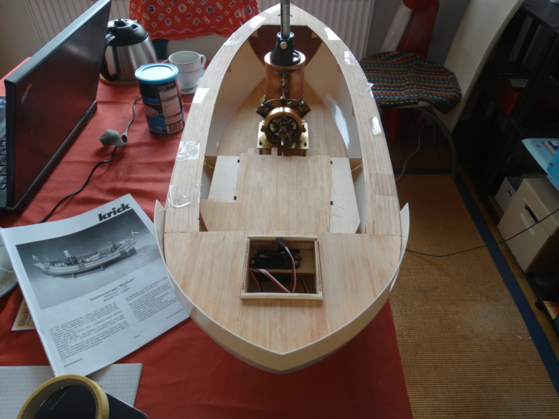

Moin aus Berne, so, ich habe den Rumpf und die verhunzten Decks rausgewühlt und alles mal mit "Tesa" zusammengeklebt. Die Maschine ist demontiert und ist prov. eingesetzt, passt alles wunderbar, wie für den "Dampfer" gemacht..... guckst du hier (In 800er Größe !!)
Der Antrieb kommt direkt auf das Deck, für das Schwungrad werde ich einen Ausschnitt einarbeiten und über einen Zahnriemen die Sache von unten antreiben. Die schon verbaute Welle kommt wieder raus, eine Kürzere wird eingebaut ,ebenfalls mit einem Zahnriemen angetrieben. Der "Dampfsound" kommt aus der "Konserve", Beier bietet da tolle Sachen an und beide Mot. werden mit FR. über ein Y-Kabel angesteuert. So bewegt sich die Maschine, wenn auch der Motor läuft.
Am Montag kommt der nachgeorderte Holzsatz von Krick, dann ist auch wieder ein Besuch beim "C" angesagt, Zahnriemen und Scheiben einkaufen.
Das wars erst einmal....

Moin aus Berne, draußen ist "Weltuntergang" drinnen verschiebe ich die Maschine, bis das Antriebskonzept steht. Ich habe ein kürzeres Stevenrohr geordert, dazu eine Wellenkupplung von 5 ( Maschine) auf 4 mm (Schiffswelle) und einen 6mm Wellenöler. Der Motor ist auch bestellt, das große "C" liefert mir einen 6V/5600 u/min Motor, der noch günstig im Preis ist, dazu Zahnriemenscheiben und Zahnriemen, um die, mit der Dampfmaschine gekoppelte, Welle anzutreiben. Dann habe ich das vermurkste Grundbrett gesägt und gebohrt, die Maschine ist jetzt dem Winkel des Stevenrohr angepasst und fluchtet.
Das Schwungrad und zwei Haltemuttern sind versenkt, Das sieht alles sehr gut aus. Wenn die neuen Hölzer morgen kommen, habe ich schon eine Bohr und Sägevorlage.
Dann habe ich mal eine alte Cappuchinodose als "Kessel" aufgebaut, sie passt besser, ist auch ein wenig größer als der Blechkessel. Sie wird mit Mahagoni und MS-Bändern verkleidet und bekommt einen Schlot aufgesetzt, durch den der Raucherzeuger im Inneren seinen "Dampf" ablassen kann.
Unter dem Grundbrett der Maschine ist noch soviel Platz, das zwei 6V, 1,7 AH Gelakkus reinpassen, damit kann ich wohl auf die "Bleischüttung" verzichten. Die RC-Komponenten und das Soundmodul kommen in die seitlichen, geschlossenen Sitzbänke auf dem "Passagierdeck", nur wo ich den Lautsprecher lasse, ist mir noch ein Rätsel, aber ich habe da schon etwas im Auge.
