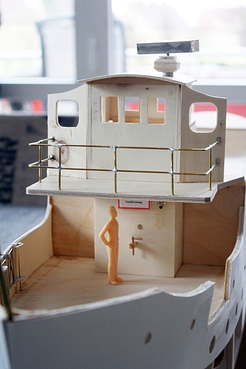

Guten Abend zusammen,
heute habe ich die Reling vor der Brücke gelötet. Kann man an meinen Fingern sehen, viele kleine Brandstellen...........
Vorher habe ich die Seitenteile angefast und verleimt. Dann das Dach ausgeschnitten angeformt und aufgeleimt.

Sieht richtig gut aus Reinhard!
Nur frage ich mich die ganze Zeit... was soll die Mann hohe Reling vor dem Steuerhaus,
es gibt doch keinen Zugang zu diesem Vordeck

Moin Reinhard
Stimmt was John sagt, sieht sehr gut aus.
Ich habe mir auch nochmal die Bilder von der "Etta" im Netz angesehen. Ich sehe auch keinen Zugang
Hinter der Reling liegt ein Beiboot und ne Leiter.

Moin John und Wolle,
warum die Reling vor der Brück bis fast unter die Fenster geht weiß ich auch nicht. Ich habe sie einfach so hoch gebaut weil selbige diese Höhe hat wie die Fotos es zeigen. Ihr habt alles richtig erkannt, es gibt tatsächlich keinen Zugang. Und es liegt auch eine Leiter hinter dem Beiboot. Wie Hans-Jürgen erzählte ist das Beiboot auch noch nie benutzt worden. Wie auch? Ohne Motor oder Ruder???????
Mitlerweile sehe
ich das die Reling tatsächlich zu hoch ist, 2 cm tiefer wäre angemessen. Die Arbeit eines ganzen Tages kann in die Tonne
. So was passiert wenn man nur nach Foto baut, die Perspektive.......
Ich werde erst mal den oberen Lauf entfernen. Vieleicht erneuere ich die Reling mal komplett. Danke das du mich auf meinen Fehler aufmerksam gemacht hast, John.
Bild wegen Copyright codiert
https://i.servimg.com/u/f62/17/15/20/38/etta_v11.jpg
Mitlerweile sehe

Sorry Reinhard, ich wollte sich garnicht auf einen Fehler hinweisen,
mich hat nur der Umstand gewundert das es auf das Deck gar keinen Zugang gibt!

Du hast es richtig gesehen und mich noch rechtzeitig geweckt, danke John du hast alles richrig gemacht.

Reling vor der Brücke gekappt und das Sonnen Deck nach Schablone gefertig uns eingepasst.

Sauber gelöst mit der Reling.
Sieht Top aus deine "Etta"

ich glaube das die Reling so nicht bleiben kann. Es fehlt der 3. Zug.
Aber vieleicht lasse ich es doch so, man kann sich daran gewönen.
Genauso sehe ich das auch Reinhard!
Ich kenne mittlerweile deinen Anspruch an dich selber!
Re: ETTA VON DANGAST
Hallo Reinhard,
ich sehe das genau so. Und kein Außenborde an Bord, ebenso keine Riemen zum Rudern. Und hinter dem Boot liegt eine HOLZLEITER , ich eiß nicht wie der Käpten und sein Steuermann das Boot je zu Wasser bringen können. Hans-Jürgen ist schon über 50 mal mit der Etta gefahren und ist mit dem Käpten persönlich befreundet. Auch Hans-JJürgen ist sich sicher das es keinen Zugang zum Beiboot gibt.
Die Reling kommt neu, anders geht es nicht. Ich sehe die erste Arbeit mal als Übung an.

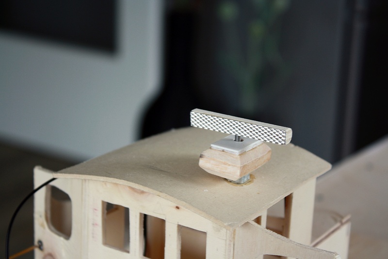

Ich habe die Radaranlage gebaut, ein Micromotor mit 60 UpM sorgt für das richtige Tempo. Franz ist an Bord und hat die Zapfanlage inspiziert und für in Ordnun befunden. Das Oberdeck ist genau eingepasst. Mit 3 mm Gewindeschrauben eingeschraubt liegt das Daeck schön plan. Die Schraubenköpfe liegen genau Plan mit der Oberfläche des Decks und liegen später nicht sichtbar unter den Sitzbänken.

Ein neuer Radarschirm musste kommen, das war das einfachste heute. An backbord habe ich das Pos Licht aus Weißblech gefertigt und eingebaut. Die Bullaugen eingesetzt und an Steuerbord die Fenster im Salon frei gefräst. Der Plattboden aus 4 mm Sperrholz ist verleimt.
