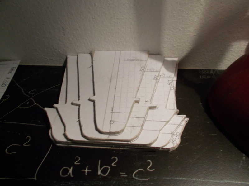

Hier habe ich die vorderen Spanten aus 3mm Pappe ausgeschnitten:
Am Abend hatte ich schon eine ganzen Stapel zusammen:
Am nächsten Tag haben ich dann Angefangen etwas zusammenzukleben:

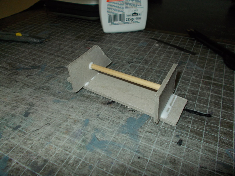

Dann habe ich Stützen dazwischen geklebt und weitere Spanten angefügt und mit Stützen versehen. Ich habe das, was ich bisher habe auf einen Schuhkartondeckel geklebt (hier konnte ich sparen, da ich als Schüler nur begrenzte finanzielle Möglichkeiten habe). Das ist das Ergebnis bis heute:

Der Anfang ist gemacht !
Du bist ja fix bei der Sache, sieht schon mal gut aus.

aus Plänen das Spantengerüst selbst zu erarbeiten, das ist schon eine Kunst!
Die Schlingerkiele könntest du nachträglich auf den fertigen Rumpf aufkleben,
das erleichtert das Abformen
