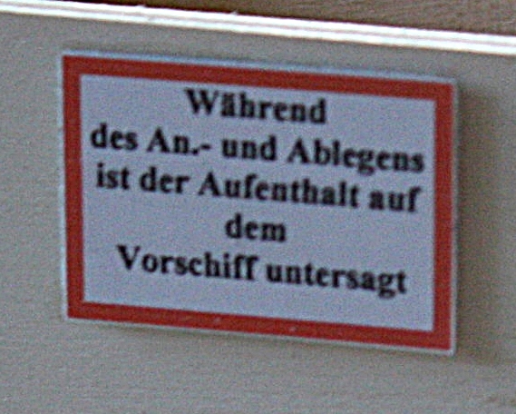

Format und Schriftaufteilung Deines Schildes entsprechen aber nicht dem originalen Hinweisschild, Reinhard !?
Richtig wäre gewesen, wie ich es Dir gezeigt hatte (vergleiche Vorbildfoto!) ...
Während des An- und Ablegens ist der Aufenthalt auf dem Vorschiff untersagt. |

Re: ETTA VON DANGAST
Moin Jörg,
das Problem liegt im Programm WORD.
So wie du es geschrieben (wie im Original) hast benötigt man mehr Platz in der Breite für das Schild. Im Original 20x30 cm groß. Was soll ich machen..........................
Schrift kleiner und kaum lesbar, oder wie beim Original oder Schrift größer und lesbar.
Reinhard
Reinhard
