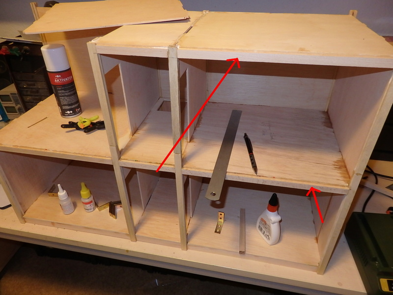

![Puppenhaus DelPrado mit Umbau / Änderung / Zubehör P9061312](https://i.servimg.com/u/f11/17/94/07/16/p9061312.jpg)
Die Pfeile zeigen auf von mir zusätzlich eingebaute Vierkantleisten.
Diese dienen erstens zur Stabilisierung , zweitens als Blendschutz für die indirekte Beleuchtung die ich dahinter einbauen will und drittens sieht es besser aus als mit dem dünnen Sperrholzboden.

Die Front sollte ja aus 3 einzeln aufklappbaren Teilen bestehen.
Das hat mir aber nicht gefallen. Habe deshalb die komplette Fassade als ein Teil gebaut das später von 2 Magneten gehalten wird.
Nach einem ersten Anstrich mit blaugrauer Farbe war mir die Oberfläche aber zu glatt und langweilig.
Deshalb habe ich etwas Struktur mit Feinspachtel aufgebracht - das sieht dann realistischer aus.
