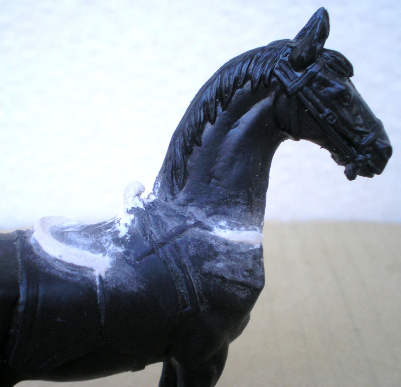

Modellierungen am zweiten Saloon-Pferd
Nachdem beide Hälften zusammengeklebt worden sind, mussten noch viele Bereiche mit der Fräse geglättet werden. Nach den Fräsarbeiten an der Klebenaht bereitete ich mit der Spachtelmasse die Modellierung des Westernsattels vor. Außerdem mussten nach der Entfernung der Plastik-Zügel einige Bereiche neu gestaltet werden. Schwierig waren besonders die Schnitzarbeiten am Halsansatz. Mit der Mähne hatte ich weniger Probleme, aber der Verlauf des Brustgurtes zum Sattel hin und um den Pferdehals herum war völlig neu heraus zu arbeiten. Beim nächsten Rohling werde ich diese Schnitzereien vor dem Auftrag der Spachtelmasse durchführen, da der Sattelknauf deutlich bei den Arbeiten störte und zum Schluss dann auch noch abbrach.
