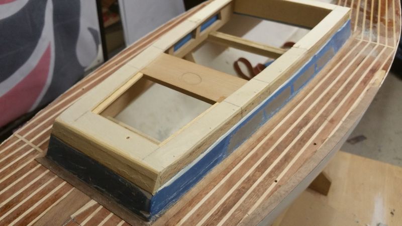

Es ging weiter! ![Very Happy](/users/2612/37/33/33/smiles/650269930.png)
Nachdem ich mich mit einem Vereins-Kameraden unterhalten und seinen Optimisten
ausführlich studiert habe, habe ich mich dazu entschlossen..... einige andere Wege
zu gehen als es die Anleitung und der Bauplan vorgeben.
Zunächst ging es mit der Kabine weiter.
Ich habe den vorgegebenen Kunstoffrahmen eingebaut,
dieser dient mir als Formgeber.
So habe ich die Form von innen mit Holzleisten verstärkt.
![OPTIMIST von Graupner - Seite 2 Optimi72](https://i.servimg.com/u/f58/12/53/99/65/optimi72.jpg)
![OPTIMIST von Graupner - Seite 2 Optimi73](https://i.servimg.com/u/f58/12/53/99/65/optimi73.jpg)
Zwischen die Seitenteile habe ich an der Mastposition eine Querverstrebung eingebaut.
![OPTIMIST von Graupner - Seite 2 Optimi74](https://i.servimg.com/u/f58/12/53/99/65/optimi74.jpg)
Anschließend habe ich das Kabinendach angepasst....
![OPTIMIST von Graupner - Seite 2 Optimi75](https://i.servimg.com/u/f58/12/53/99/65/optimi75.jpg)
![OPTIMIST von Graupner - Seite 2 Optimi76](https://i.servimg.com/u/f58/12/53/99/65/optimi76.jpg)
... um dann einen "Kranz" auszusägen, den ich dann auf die Kabine geklebt habe.
![OPTIMIST von Graupner - Seite 2 Optimi77](https://i.servimg.com/u/f58/12/53/99/65/optimi77.jpg)
![OPTIMIST von Graupner - Seite 2 Optimi78](https://i.servimg.com/u/f58/12/53/99/65/optimi78.jpg)
Nun habe ich innen eine Auflagelippe eingeklebt.
![OPTIMIST von Graupner - Seite 2 Optimi79](https://i.servimg.com/u/f58/12/53/99/65/optimi79.jpg)

Um eine solide Auflage für das Kabinendach zu haben.
![OPTIMIST von Graupner - Seite 2 Optimi80](https://i.servimg.com/u/f58/12/53/99/65/optimi80.jpg)
Das war es wieder mal.

Und weiter geht es.
Wie ich schon schrieb, weiche ich von der eigentlichen Bauanleitung ab.
Der Mast wird nicht, wie vorgesehen bis zum Kiel, durch die Kajüte geschoben,
sondern wird auf der Kajüte aufgesetzt.
Dafür sind einige Arbeiten nötig.![Very Happy](/users/2612/37/33/33/smiles/650269930.png)
Um auch bei aufgesetztem Mast ins Innere des Bootes vorzudringen,
habe ich das Dach geteilt.
Das ausgesegte Dachsegment wird verleimt:
![OPTIMIST von Graupner - Seite 2 Optimi84](https://i.servimg.com/u/f58/12/53/99/65/optimi84.jpg)
Und der andere Teil ist nun rausnehmbar, so bleibt genug Platz um im Rumpf zu hantieren.
![OPTIMIST von Graupner - Seite 2 Optimi85](https://i.servimg.com/u/f58/12/53/99/65/optimi85.jpg)
Nun habe ich die Fenster in den Kunststoffrahmen geschnitten.
Da sich der Übergang vom inneren Holzrahmen zum Kunststoffrahmen
deutlich abzeichnete, habe ich mich entschlossen, die Rahmen zu verkleiden.
![OPTIMIST von Graupner - Seite 2 Optimi86](https://i.servimg.com/u/f58/12/53/99/65/optimi86.jpg)
![OPTIMIST von Graupner - Seite 2 Optimi88](https://i.servimg.com/u/f58/12/53/99/65/optimi88.jpg)
![OPTIMIST von Graupner - Seite 2 Optimi90](https://i.servimg.com/u/f58/12/53/99/65/optimi90.jpg)
Nun habe ich noch den Übergang Kunststoff Rahmen / Holzrahmen oben aufgefüllt,
damit beim späteren funieren keine Delle entsteht.
![OPTIMIST von Graupner - Seite 2 Optimi89](https://i.servimg.com/u/f58/12/53/99/65/optimi89.jpg)
![OPTIMIST von Graupner - Seite 2 Optimi87](https://i.servimg.com/u/f58/12/53/99/65/optimi87.jpg)
Bis demnächst.![Winker 3](/users/2612/37/33/33/smiles/877974.gif)
