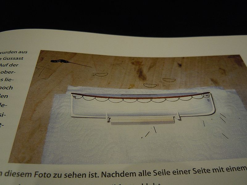

Zu den nächsten Bildern gibt es nur eins zu sagen "wer keine Arbeit hat, macht sich welche "!!
So möchte ich, das meine Boote aus sehen ( aus dem Buch von Herrn Garner)

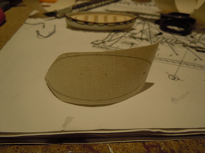

Wie mache ich das
nachdenken
Bingo !!
Man nehme Nagellack von der Frau, schwarzes garn und streicht es damit ein und wickelt es um einen runden Gegenstand....
![RMS Titanic 1:144 - Seite 14 Ti_00319](https://i.servimg.com/u/f58/17/77/54/85/ti_00319.jpg)
danach hat man solche 1/2 ringe
![RMS Titanic 1:144 - Seite 14 Ti_00417](https://i.servimg.com/u/f58/17/77/54/85/ti_00417.jpg)
die werden mit dem gleichen lack gleichmäßig verteilt an die Bordkante...
![RMS Titanic 1:144 - Seite 14 Ti_00514](https://i.servimg.com/u/f58/17/77/54/85/ti_00514.jpg)
zum Schluß kommt dann die Plane rauf...
![RMS Titanic 1:144 - Seite 14 Ti_00612](https://i.servimg.com/u/f58/17/77/54/85/ti_00612.jpg)
auf das fertige Boot müsst Ihr aber noch warten...kein Bock mehr!!
Wenn ich das eine fertig habe, brauch ich ja nur noch 17 Stück
Bis denne Edmund

Wie mache ich das
Bis denne Edmund

soderle...
ein bisschen weiter getüttelt.
White Star Flaggen produziert, Namensschilder....konnte ich vergessen, man sah nur einen dicken Strich,,,und an die Boote geklebt.
Und am ersten Schornstein Arbeitstaue zum Schornstein gesetzt.
![RMS Titanic 1:144 - Seite 14 Ti_00124](https://i.servimg.com/u/f58/17/77/54/85/ti_00124.jpg)
![RMS Titanic 1:144 - Seite 14 Ti_01310](https://i.servimg.com/u/f58/17/77/54/85/ti_01310.jpg)
Im obersten Bild die teile für die Rolle, im unterem der fertige Schornstein.
Jetzt fehlt nur noch die Spannschrauben am ersten schornstein, Größe ??
![RMS Titanic 1:144 - Seite 14 Ti_01510](https://i.servimg.com/u/f58/17/77/54/85/ti_01510.jpg)
Boot mit Flaggen
So das wars schon wieder . Bis zum nächsten Mal Grüße Edmund
