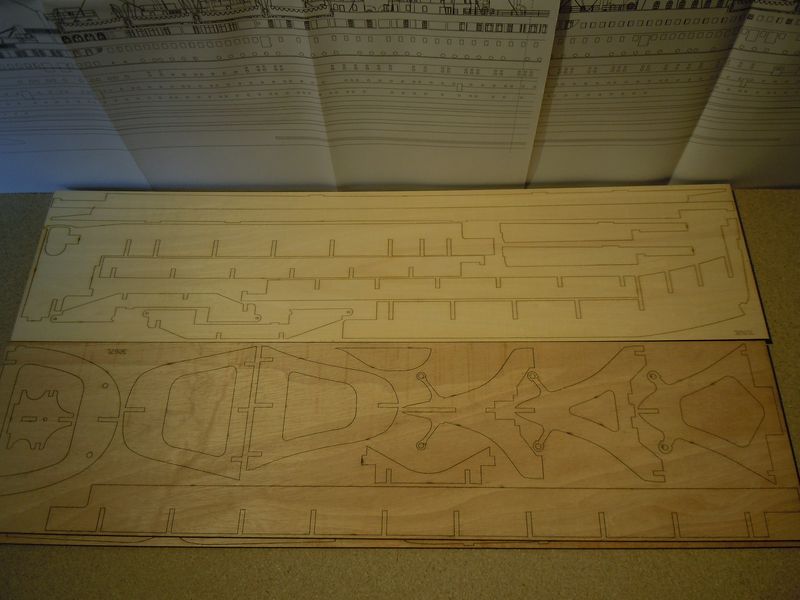

So,
jetzt einmal teile Vorstellung. Spannten (5mm) und Aufbauten sind aus (3mm) guter Holz-Qualität, so wie ich das bis jetzt beurteilen kann.
Ätzteile wurden in einer extra Papphülle, eingeschlagen in dünnem Papier. Zum Knickschutz wurden die Teile nochmals mit einer dicken Pappe getrennt. Toll !!
Schornsteine sind aus Messing, müssen aber noch in Form gebracht werden, was von anderen als schwierig dokumentiert wurde. Mal sehen. Dann sind da noch die Boote aus Plastik
( hätte mir Holz gewünscht ) und noch viele Messing Drähte und Röhrchen. Die beiden Wellen incl. Schrauben sind auch dabei.
Die Metallplatten werde ich aus dünnen Plastikplatten herstellen. Beleuchtung werden LED Bänder und einzelne LED Leisten aus den Eisenbahn Bereich sein.
Hoffentlich stimmt hier bei Billing die Spannten beim Bug.
So, das war`s erstmal. Bis dann Edmund

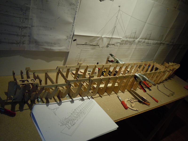

Re: RMS Titanic 1:144
So, eigentlich wollte ich ja warten...aber unsere Jungs verloren...da musste ich anfangen. War ja momentan nix anderes da.!!
Und jetzt habe ich das Skelett soweit fertig. teile passen sehr gut ( zuvor muss man sie aber aus den Rahmen raus operieren )
Alle Läserrückstände weg geschliffen und dann verleimt. Verstärkungen sind auch schon dran. Der Rumpf ist in diesen Bauzustand ein bisschen wackelig, bzw instabil. Es kommt zwar noch eine Bodenplatte ( für Akkus, Servo usw ) rein, aber ich werde wohl eine Seitenplatte zurechtsägen und links und rechts zwischen den geraden bereich anbringen. Dadurch erhoffe ich mir mehr Stabilität.
Als nächstes kommen laut Bauplan die Wellen schon rein, mmmhhh, weiß nicht, vielleicht warte ich noch ein bisschen oder ich nehme ne Attrappe, damit ich nix versaue.
So, das wars erstmal. Bis denne ´Grüße Edmund
Zuletzt von Glufamichel am Sa 09 Jul 2016, 23:09 bearbeitet; insgesamt 1-mal bearbeitet (Grund : Leertaste wegen der Übersichtlichkeit bei den Bildern eingefügt. Gruss Uwe)
so Leute,
habe heute laut Bauplan die Wellenhosen vorbereitet und das Stevenrohr montiert (sind 7 Teile) und eingebaut.
Spantengerippe soweit fertig. Bodenplatte für Elektro-Inventar auch montiert.
Und Bilder
so sieht es von innen aus...jetzt noch Motoren, Servos usw dazu denken. Ich glaube da ist Platz genug
und hier einmal mein "kleines Schätzchen !!
Für viele Details werde ich von Peter Davies-Garner das Buch der Titanic (1:48) zur Rate ziehen.
Bis dahin ist ein langer Weg.
Bis denne Edmund
Und Bilder
Bis denne Edmund
