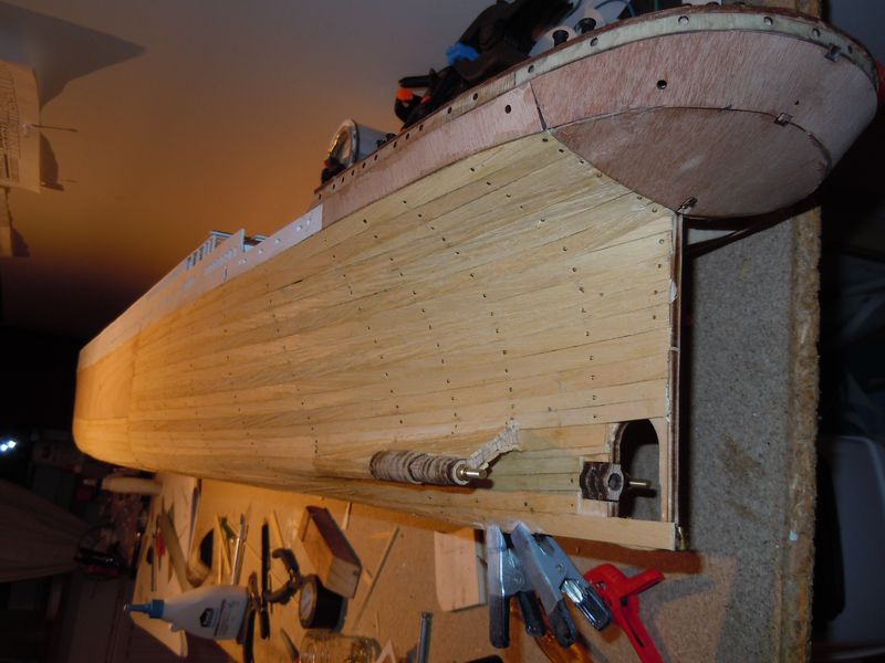

So Leute,
nun versuche ich mich, das Heck der Titanic zu beplanken. Eigentlich ganz easy...
wenn die sch..Wellenhose da nicht wäre.
Schlechte Beschreibung macht mir das Leben schwer....
![RMS Titanic 1:144 - Seite 8 00110](https://i.servimg.com/u/f97/17/77/54/85/00110.jpg)
![RMS Titanic 1:144 - Seite 8 00210](https://i.servimg.com/u/f97/17/77/54/85/00210.jpg)
bei dem Loch hinter der Wellenhose muss ich mir was einfallen lassen. Laut Plan...kein Bild.....kein Plan ???
Na ja, ma lsehen was Eddy daraus macht.
Tschüss Edmund

Re: RMS Titanic 1:144
Ahoi !!
nun bin ich seit 5 Monaten ( fast jeden Tag ) an meiner Titanic am basteln und möchte Euch hiermit mitteilen....SIE IST DICHT !!
Fotos zeigen den jetzigen Bau Zustand .
![RMS Titanic 1:144 - Seite 8 Ti_00110](https://i.servimg.com/u/f37/17/77/54/85/ti_00110.jpg)
![RMS Titanic 1:144 - Seite 8 Ti_00210](https://i.servimg.com/u/f37/17/77/54/85/ti_00210.jpg)
![RMS Titanic 1:144 - Seite 8 Ti_00310](https://i.servimg.com/u/f37/17/77/54/85/ti_00310.jpg)
![RMS Titanic 1:144 - Seite 8 Ti_00410](https://i.servimg.com/u/f37/17/77/54/85/ti_00410.jpg)
![RMS Titanic 1:144 - Seite 8 Ti_00510](https://i.servimg.com/u/f37/17/77/54/85/ti_00510.jpg)
![RMS Titanic 1:144 - Seite 8 Ti_00610](https://i.servimg.com/u/f37/17/77/54/85/ti_00610.jpg)
![RMS Titanic 1:144 - Seite 8 Ti_00710](https://i.servimg.com/u/f37/17/77/54/85/ti_00710.jpg)
![RMS Titanic 1:144 - Seite 8 Ti_00810](https://i.servimg.com/u/f37/17/77/54/85/ti_00810.jpg)
![RMS Titanic 1:144 - Seite 8 Ti_00910](https://i.servimg.com/u/f37/17/77/54/85/ti_00910.jpg)
![RMS Titanic 1:144 - Seite 8 Ti_01010](https://i.servimg.com/u/f37/17/77/54/85/ti_01010.jpg)
Als nächstes sind dann schleif und Spachtelarien dran.....muss aber vorsichtig sein, da die Beplankung aus Minderwertigen Material besteht.
So fern der Rumpf dann fertig ist, werde ich ihm eine "harte" haut verpassen und dann geht es los mit den Plättchen.
Damit werde ich mir aber zeit lassen. Hauptsächlich werde ich mich dann mit den weiteren Aufbauten beschäftigen. Wie Ihr seht,
es ist für`s nächste Jahr ausreichend Arbeit vorhanden.
Bis dahin...................Grüße Edmund

bonapate- Modellbau-Experte
Hallo Edmund,
klasse Arbeit bisher.Toll, wie du es geschafft hast, im Bereich der Wellen den Rumpf zu schließen.
Lützower- Forenurgestein
Hallo Edmund,
der Rumpf sieht schon sehr gut aus.
Hy Eddy,
die Basisfür dienächste Platten Beplankung ist dir sehr gut gelungen. Ich bingespannt wie es weiter geht.........................
