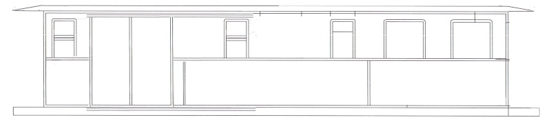

Letztendlich war es der Lehrling der vorschlug, doch einen Zwitter zu bauen, und auch eine Skizze dabei hatte.
Das wurde für gut befunden und auch von der Firmenleitung abgesegnet, so das der Bau demnächst beginnen kann.

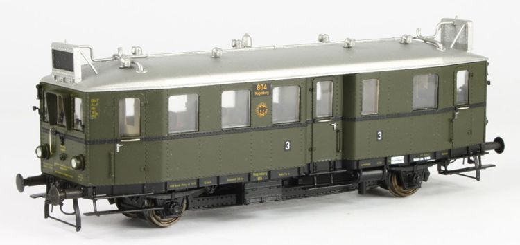

Super Idee, wie wäre es wenn das ganze dann als Motor-Triebwagen ausgeführt wird?
Wäre doch für die Kleinbahn günstig zu betreiben. Wie wäre es mit so etwas in der Richtung. Ja natürlich für Schmalspurbahn.
oder so
Gruß Helmut
https://www.elriwa.de/neuigkeiten/weinert-fertigmodelle-von-mwu
oder so
http://www.carocar.com/html/m1394-1399.html
Gruß Helmut

Und was ist mit der POST??? Das wöchentlich Packerl von der Omma?
Der Fahrgastverband fordert einen PwPost
Re: Die Krakower Kreisbahn (0e)
Natürlich ist auch an die Post gedacht, wie du dem Entwurf entnehmen kannst.

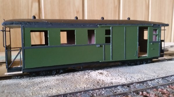

so die Werkstatt war fleißig...
Jetzt kam die Frage nach einem passendem Zugfahrzeug auf, die aber die Werkstatt schon am erstellen ist
Du kommst aber mächtig voran, Ingo! Und gut schaut's aus! Das weiße PS lässt der Fantasie noch richtig Raum... Ich freu mich schon auf die Baufortschritte! Gruß Michael (maxl)

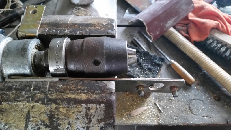

Ist die Kleine süüß
Hast du die Drehteile selber gemacht? Bei meinen größeren Modellen habe ich auch die Drehteile (Esse, Glocke, Pumpe, Dome, ...) aus Holz gemacht. Die glatte Oberfläche kam durch eine Schicht Cyankleber.
lok1414- Alleskleber
Wolfgang...gedrechselt hab ich die, also Bohrmaschine in Schraubstock gespannt, Schlüsselfeile zum Meisel geschliffen und dann gings los. Natürlich ist kein exaktes "drehen" auf Maß möglich, aber so formschöne Teile geht gut.

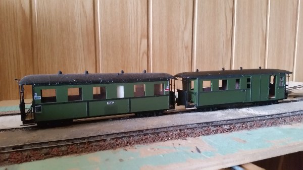

der kombinierte Pack-Personenwagen sieht seiner Vollendung entgegen
Sogar eine Kiste als erstes Transportgut ist schon mal verladen...eigentlich verdeckt sie nur die Schraube vom Drehgestell
und hier nochmal beide Wagen im Verband sozusagen

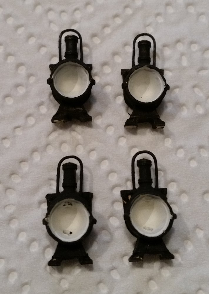

die Dampflok war heute in der Lackerei...übertünscht ist all die Arbeit, Herzblut und mit Sek-Kleber zugekleisterte Fingerkuppen, aber so gehört sie nun mal. Lampen hab ich auch schon da, sind auch soweit lackiert, fehlt nur noch die Glühlampen (SMD).
Der ganze Kleinkram wie Kupplungen, Bremsschläuche, etc muß ich noch anbauen, dann habe ich fertig. Als nächstes ist dann die Anlage selber dran, aber das brauch Zeit, bin seit gestern wieder gesund geschrieben (krank seit 09.02.) und werde ab Montag mal wieder schaffen gehen.

Moin Ingo,
das ist ein schönes Maschinchen geworden ... und das Fahrwerk passt, als müsste es so sein ...
Jetzt noch die Beschriftung ... und dann: "Habe fertich ..."

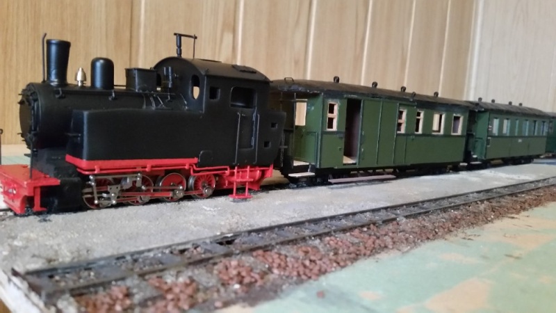

Neee,, was herzig.. Das ist echt ne schöne Maschine geworden!!!
Wo ich im Moment ein "optisches" Problem mit habe, sind die Griffstangen auf der Pufferbohle - die wirken irgendwie zu gross...aber das liegt vielleicht im Moment an den fehlenden Lampen
