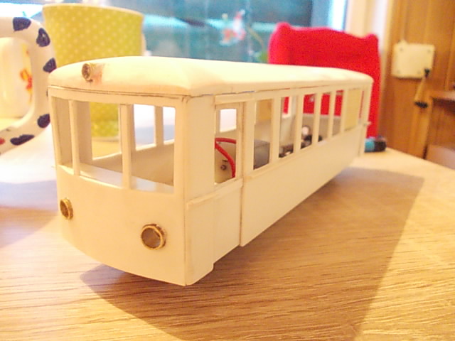

So hier dann mal 2 Fotos der Fahrzeuge

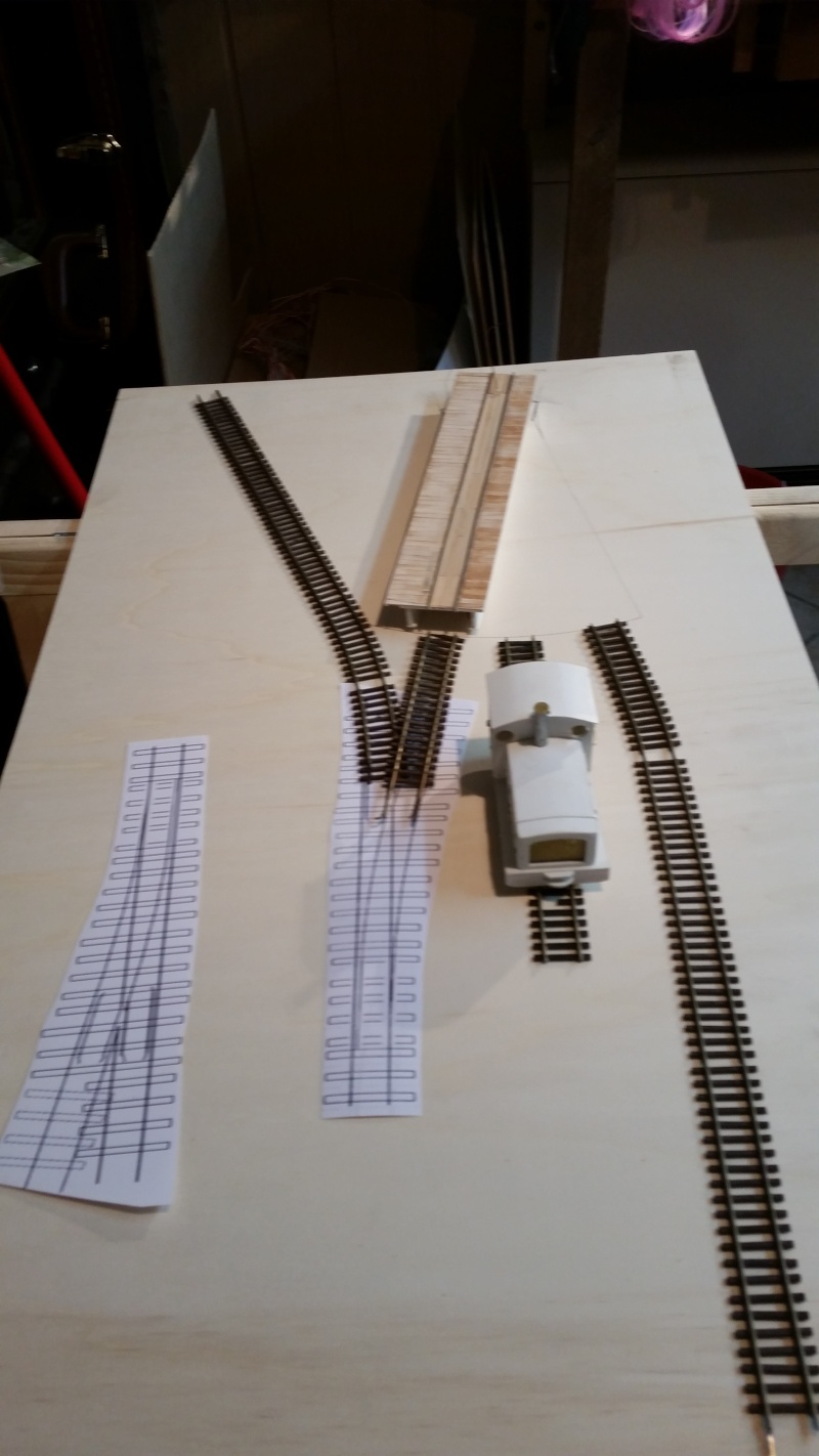

Dietmar das sind olle Hohlprofilschienen von Piko die da nur zum testen liegen...
das Schienenmaterial wird komplett in Eigenregie hergestellt genauso wie Weichen.

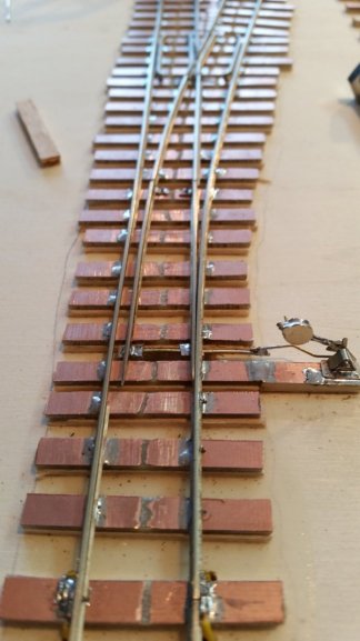

So, heute sind die Weichenstellböcke von Wenz-Modellbau geliefert wurden.
O-Ton des leitenden Inschenöörs: "ich werd bekloppt".
Sein nächster Weg führte ihn geradewegs zum örtlichen Optiker, wo er sich eine entsprechende Sehhilfe beschaffte.
Bewaffnet mit Spitzpinsette, Lötkolben, einem Likör für das ruhige Händchen, und eine Auswahl an sehr derben Flüchen, die ich hier nicht wiedergeben möchte, machte er sich an die Arbeit...
Da die Weiche mit Federzungen geliefert wurde, aber der Weichenbock nicht dafür vorgesehen ist, musste die Weiche noch auf Gelenkzungen umgebaut werden, Nach einer ewigen Justierungsorgie konnte die Weiche dem Betrieb übergeben werden...

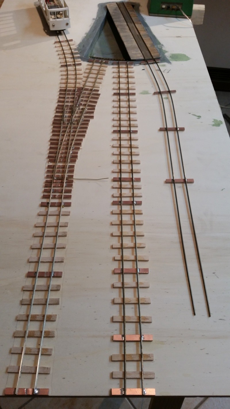

Die Gleisbauer sind schon ein ganzes Stück weiter....
Re: Die Krakower Kreisbahn (0e)
So die Gleisbauer sind fast durch mit dem ersten Teil des Bahnhofes, jetzt kommen die Maler um es auch nach Gleis aussehen zu lassen...

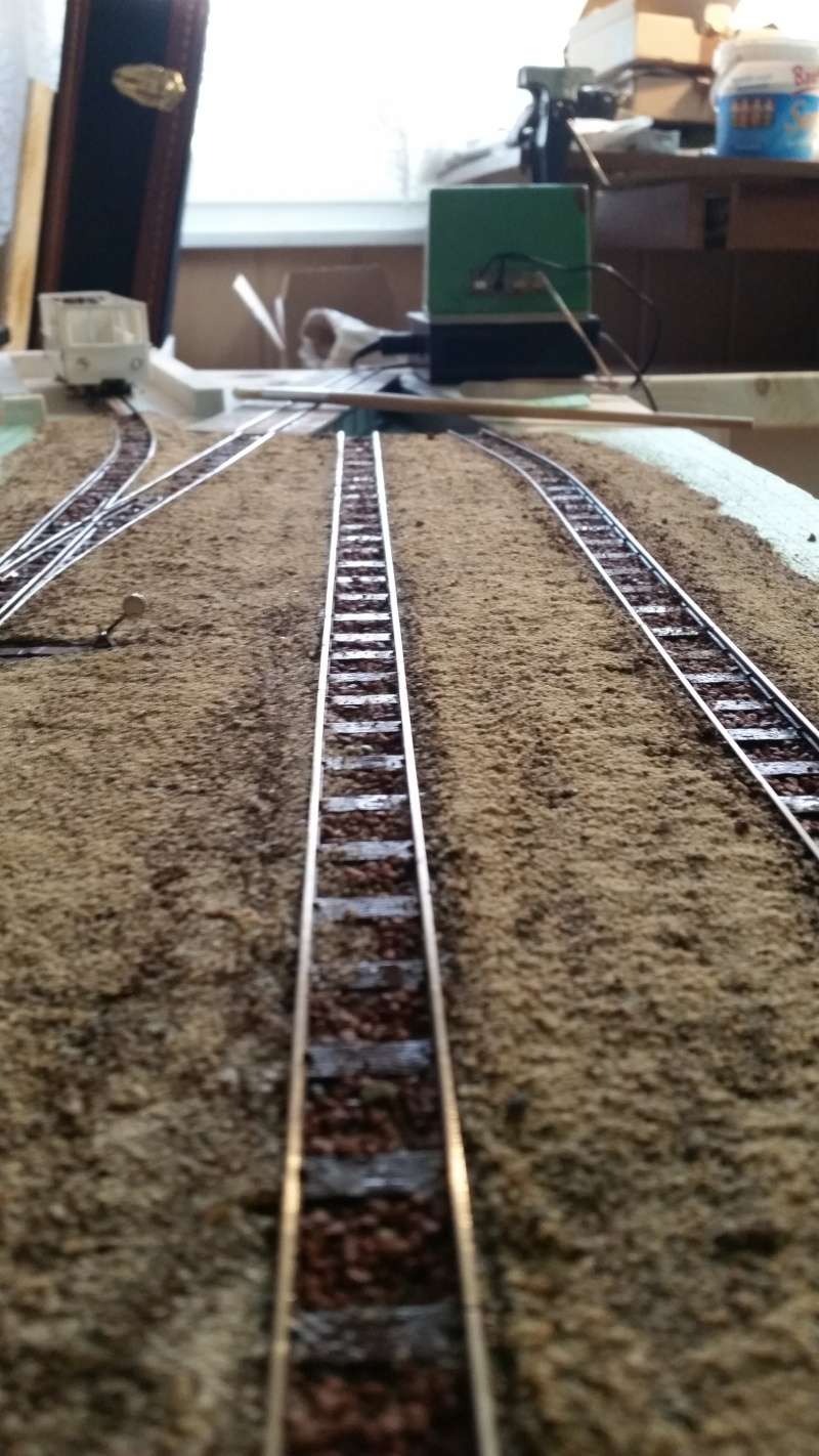

so jetzt wieder hier...
Schottern...erst mal hab ich nach Vorbildfotos gesucht und das aus Moritzburg gefunden
dann hab ich die Gleiszwischenräume mit Trittdämmung vom Laminat aufgefüttert...lag hier rum und lässt sich gut verarbeiten.
so richtig zufrieden bin ich noch nicht, aber erst mal warten bis es trocken ist
http://www.bahnbilder.de/bild/Deutschland~Dampfloks~BR+99/170351/99-1747-7-bei-der-einfahrt-in.html
so ich glaube so kann ich es lassen...
und das Lokbehandlungsgleis
