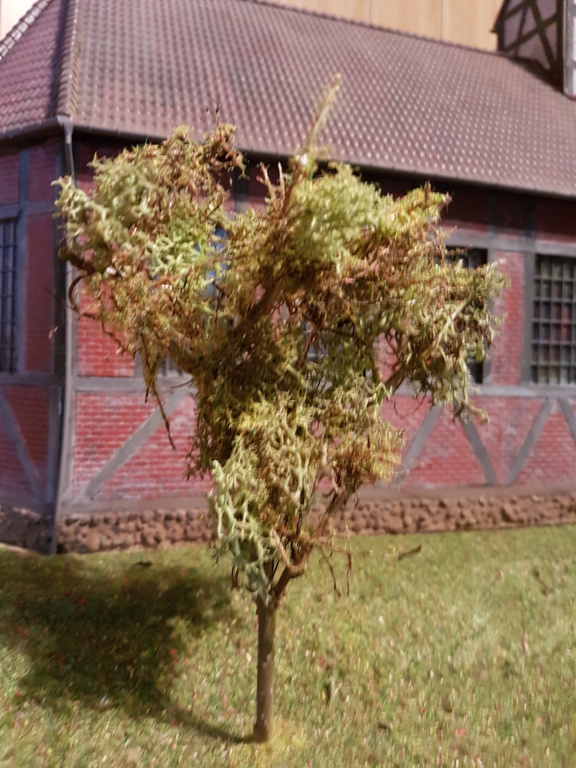

Frank, hast die Bäume selber gebaut? Puh ein halben Meter hoch, ich glaube das würde bei mir nicht stimmig wirken. Sicher wären sie so hoch, umgerechnet in 1:45.
Gehen die auch kleiner, oder besser noch Laubbäume. So Birken oder Eichen.
Bei Bäumen tue ich mich verdammt schwer und meine Versuche sind bissher alle kläglich gescheitert.
bitte nicht lachen
Die Krakower Kreisbahn (0e) - Seite 11 20170310

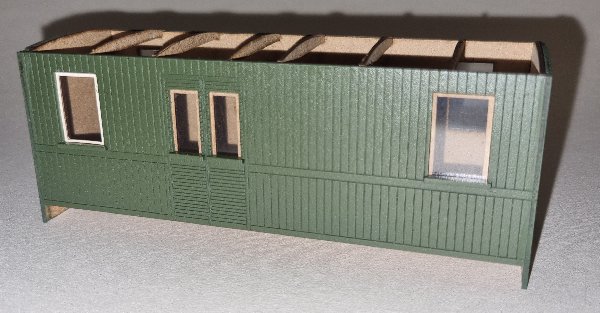

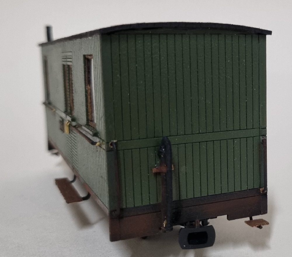

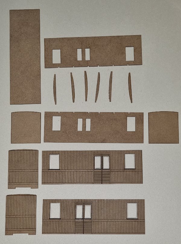

ich hab mal einen Post/Packwagen gezeichnet, und ihn dann mittels der genialen Erfindung der Lichtschnitzerei auf 1mm MDF gebannt. Sieht einfach aus, ist es auch wenn man die Materie beherrscht. Ich hab nen ganzen Tag gebraucht, und etliche Fehlschnitte produziert. Aber ich werde besser...
Die Krakower Kreisbahn (0e) - Seite 11 Bild411
Ein sogenannter Teilesatz in 2D, aus dem dann ein 3D Modell entstehen soll. Bestehend aus den Außenwänden und den Innenwänden. Das hat den Vorteil hoher Stabilität und man kann die Fensterfolie...Bei mir Overheadfolie dazwischenkleben.
Das Dach besteht aus 1mm Finnpappe. Die hat eine sehr schöne raue Oberfläche die einem Wagendach sehr nahe kommt.
Dann noch bissel Inneneinrichtung so frei Schnauze, MS-Draht usw. Das Fahrgestell hat ein MT-Wagen spendiert, und die Wagenlänge wurde auch genau darauf abgestimmt.

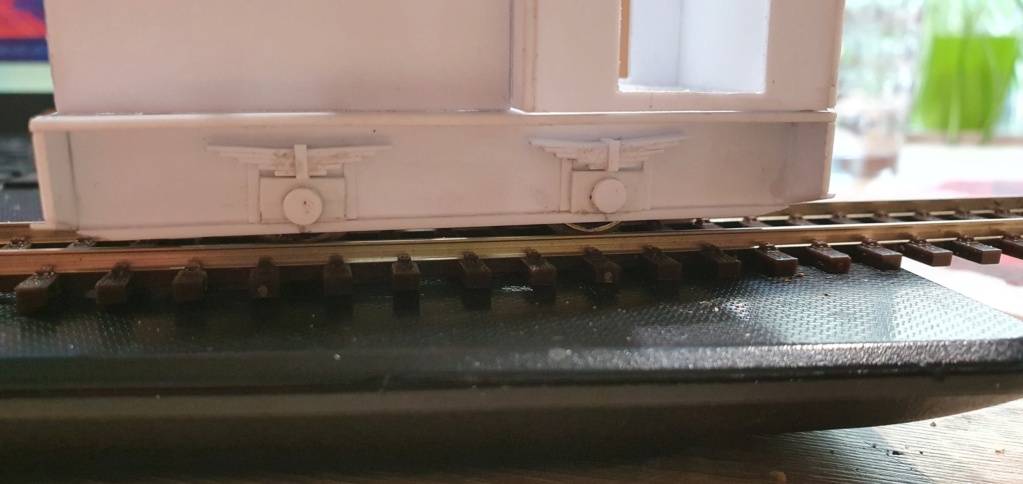

na das sieht doch aus, als gäbe es wieder mal Zuwachs bei der KKB.
Die Lok muß ich sicher nicht vorstellen, für alle die es aber nicht wissen...Gebus D7
https://bebrail.ch/images/150_zillertalbahn/020-ZB-19761015k.jpg
Das Fahrgestell hat eine 211 von Roco spendiert...passt zwar nicht 100%ig, aber ich kann damit leben
Die Krakower Kreisbahn (0e) - Seite 11 20211229
hier mal noch eine Anprobe der Drehgestelle, die werd ich aber aus Messing bauen
Die Krakower Kreisbahn (0e) - Seite 11 20211230

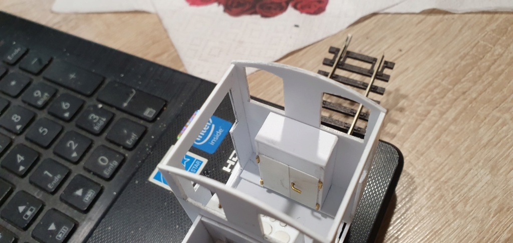

Die letzten 2 Tage war Gehäuse bauen angesagt
Die Krakower Kreisbahn (0e) - Seite 11 20211232
Die Krakower Kreisbahn (0e) - Seite 11 20211231
Die Krakower Kreisbahn (0e) - Seite 11 20211234
Die Krakower Kreisbahn (0e) - Seite 11 20211233
morgen werd ich mal die Dose schütteln und das Gehäuse bissel duschen sunny

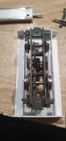

So geduscht ist sie, jetzt kommen die Drehgestelle dran. Dazu hab ich mir erstmal paar Löthilfen gelasert
Die Krakower Kreisbahn (0e) - Seite 11 20211237
Die Krakower Kreisbahn (0e) - Seite 11 20211238
Die Achslager entstanden dann wieder aus PS und M2 Schrauben für die Federn

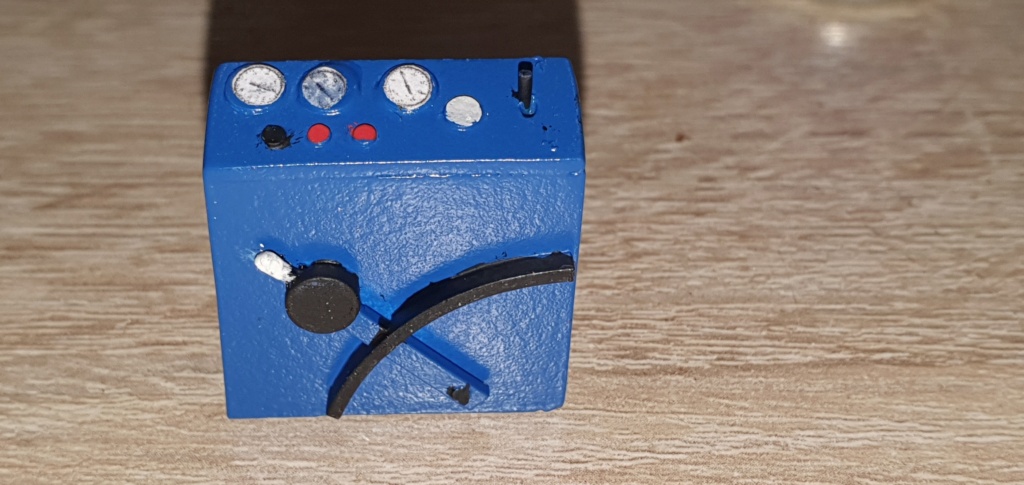

Nun bin ich an dem Punkt,wo die Elektronik eingebaut werden muß. Erfährungsgemäß nicht meine Lieblingsbeschäftigung. Und so war es auch diesmal. Zwei Empfänger ausprobiert und keiner hat richtig funktioniert. Ich hab dann einen etwas älteren genommen, der hat dann endlich das gemacht was er sollte.
Zuerst mußt eine Elektronikbrücke erstellt werden, die alles aufnehmen kann.
Von links nach rechts:
700mA Akku, Stepup-Regler, Und in dem kleinen Kasten der Empfänger
Die Krakower Kreisbahn (0e) - Seite 11 20220111
Die Krakower Kreisbahn (0e) - Seite 11 20220112
Dann alles verdrahten, Ein-Aus Schalter und Ladebuchse. Hut drauf und Probefahrt

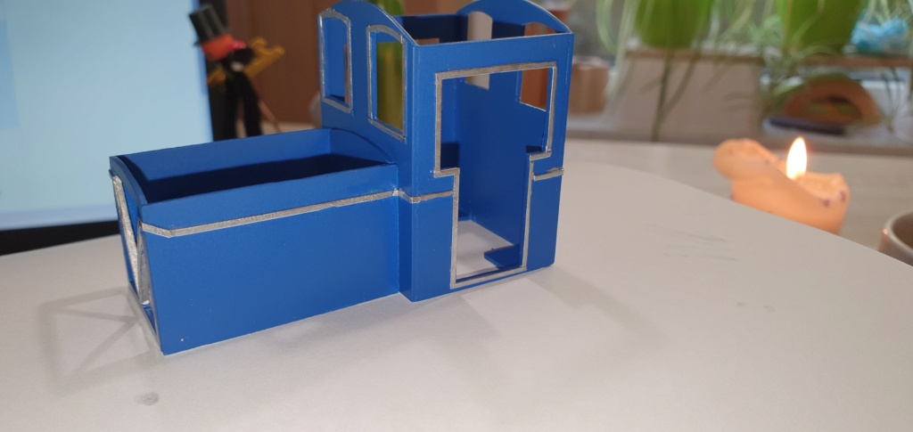

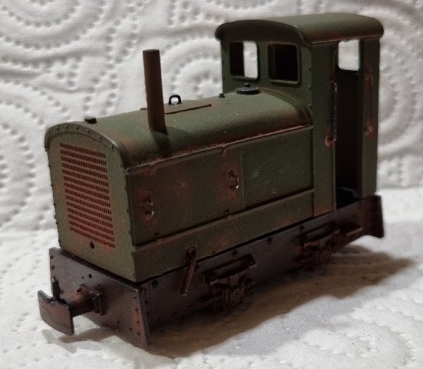

Da ich plane, auf einem Segment eine kleine Feldbahneinsatzstelle zu bauen, so mit Schuppen und Werkstatt, dazu brauchts natürlich auch eine Feldbahn. In 0f.
Natürlich via RC gesteuert und ein paar Loren.
Die Lok...eine Diema DS 20...und die Loren stammen aus dem Drucker von Achim Starke und das Fahrwerk von Halling.
Nun muß ich nur noch das Segment bauen und paar Schienen.

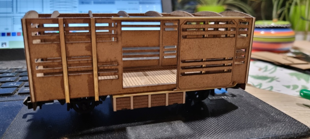

Auch gezeichnet hab ich noch bissel. Nämlich einen Viehwagen für die KKB und KFE
Die Krakower Kreisbahn (0e) - Seite 11 Bild511

Die Krakower Kreisbahn (0e) - Seite 11 Empty Re: Die Krakower Kreisbahn (0e)
Beitrag von Frank Kelle Sa 08 Jan 2022, 21:11
Die kleine Diema weiss zu gefallen Ingo! Die fiel mir vorhin auf YT schon auf, wie ich das Video sah. Ist ein Resin-Druck, oder?
(und ich freu mich "diebisch" auf den Viehwagen Very Happy )
Beitrag von maxl So 09 Jan 2022, 08:41
Die Alterungsspuren sind dir exzellent gelungen, Ingo! Hohe Schule.
Die kleine Lok kommt absolut lebensecht rüber. Da kannst du stolz sein!
Beste Grüße
Michael
Beitrag von v8maschine So 09 Jan 2022, 17:10
Vielen Dank Michael und Frank...
So...Viehwagen
Viele Kilometer Schnittlinie später haben wir ein Ergebnis. Um eine möglich Ladeszene darstellen zu können, sollten die Ladetüren zum öffnen sein. Das war nicht ganz einfach. Auch müssen Profile die Seitenwand stützen...also beim Vorbild, beim Modell sind sie nur zur Zierde angeklebt. Sodann sollte noch ein Gülleauffang installiert werden um wenigstens etwas Vorbildnähe zu erreichen. Gülle ist das Gold des Bauern und wird nicht einfach auf die Gleise geschüttet.
Aber nun Bilder...
Die Krakower Kreisbahn (0e) - Seite 11 20220115
Die Krakower Kreisbahn (0e) - Seite 11 20220113
Die Krakower Kreisbahn (0e) - Seite 11 20220114
Beitrag von Frank Kelle So 09 Jan 2022, 17:48
Bin mal wieder sprachlos Ingo!
Mit dem "Güllefänger" bin ich mir nicht sicher.. wie tief hängt der denn runter? Ich denke da an Weichenantriebe usw?
