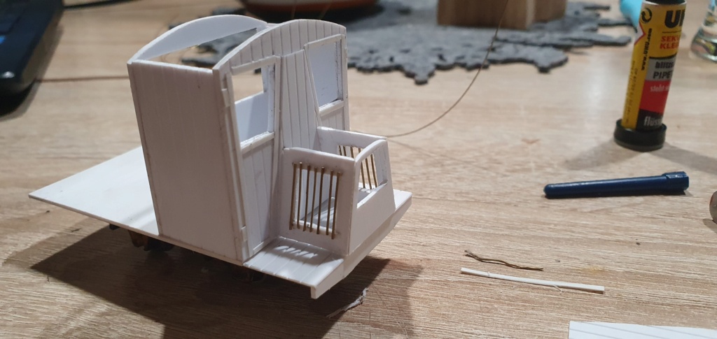

Moin Forumgemeinde
Die Indoorbastelsaison ist da...ja der Sommer ist wohl entgüldig vorbei.
Die Krauss hat seit ein paar Tagen ihre Elektronik eingepflanzt bekommen( dazu später mehr), und es stellte sich raus, das noch ein passender Zug fehlt. Kleine 2-Achser sollten es sein und so wurde die Werkstatt damit beauftragt.
Also griff sich die Werkstatt ein vorhandenes MT-Fahrwerk und werkelte munter drauf los. Um eventuell auch mal Stückgut zu transportieren wurde erst mal ein Fakultativwagen gebaut.
Wie nicht anders zu erwarten, natürlich aus Polysterolplatten und Messing...

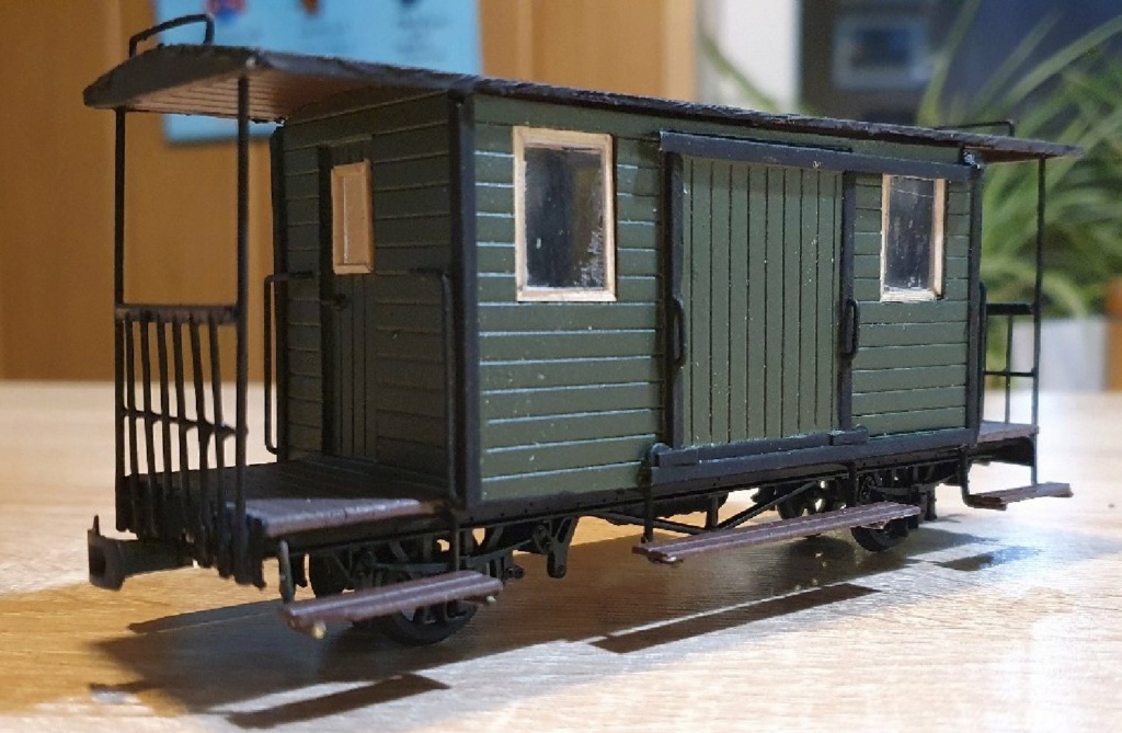

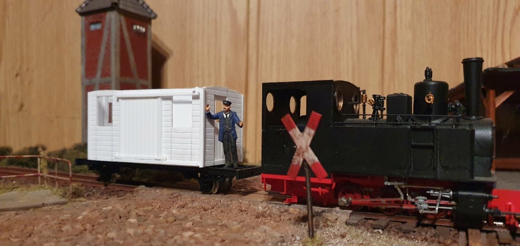

Zur selben Zeit ergab sich die Tatsache, dass der Herr Oberinschenör in Radebeul im Urlaub war und natürlich mit neuen Ideen und Anregungen zurückkam.
Er wollte unbedingt einen 2-achsigen Personenwagen wie sie die Sachsen gebaut haben. Da aber nur MT-Fahrwerke zur verfügung standen und ein Neubau eines Fahrwerkes nicht im Verhältnis zur Wirtschaftlichkeit stand, mußt etwas improvisiert werden. Das heißt den ganzen Wagen etwas verkürzten.
Und hier noch abschließend ein Bildvom gesammten Zug

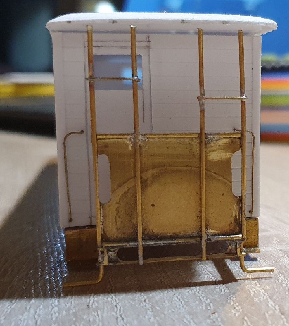

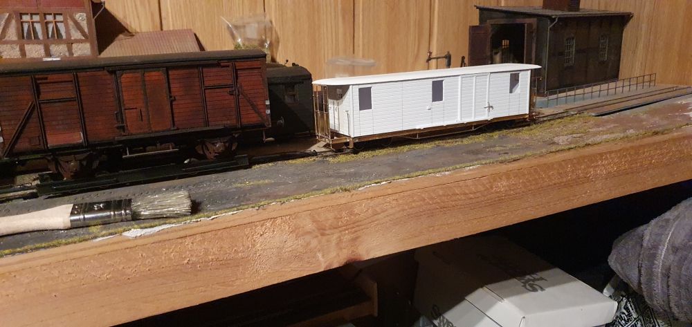

Re: Die Krakower Kreisbahn (0e)

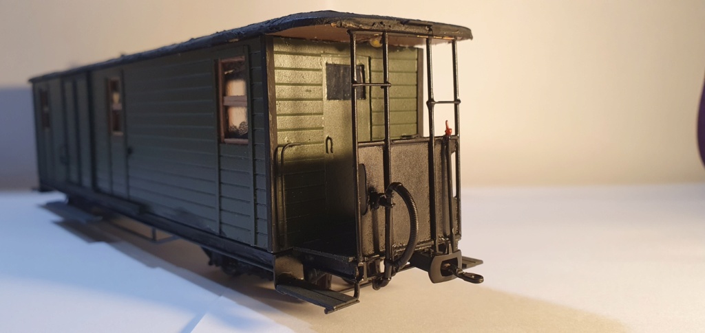

Da der Herr Direktor der KKB, der Krauss für ihren kurzen Zug, den 2achsigen Zugbegleitwagen zugewiesen hat, fehlt ein Zugbegleitwagen für den Rollwagenzug. So ergab sich, dass der Herr Direktor den Herrn Oberinschenör zu sich ins Büro gebeten hat und: "sagen sie mal, sie haben doch ganz gute Verbindungen zu den sächsischen Bahnen...". Das Gespräch wurde etwas länger und mit Kräuterlikör aufgelockert. Fazit: der Herr Oberinschenör soll sich umhorchen ob so ein Zugbegleitwagen irgendwo zum Verkauf feilgeboten wird.
Spitzbübisch wie der Herr Oberinschenör nun mal ist, hat er dieses kommen sehen und schon mal seine Fühler ausgestreckt und auch schon einen vierachsigen Kanditaten in Petto. Obwohl ja ein Zweiachser genügt hätte, nickte der Herr Direktor begeistert ab. Lag wohl am Likör.
Sogleich klingelte irgendwo in Sachsen das Telefon und 2 Tage später war das Geschäft in trockenen Tüchern.
Die Überführung nach Krakow dauerte auch nicht so lange und nun steht der Wagen in der heimischen Werkstatt und wurde erstmal vollständig zerlegt.
Die Heberleinbremse wurde entfernt und eine Saugluftbremse eingebaut.
Erste Rollversuche verliefen erfolgreich wobei der Herr Direktor doch etwas estaunt war, das es sich um einen Vierachser handelt...

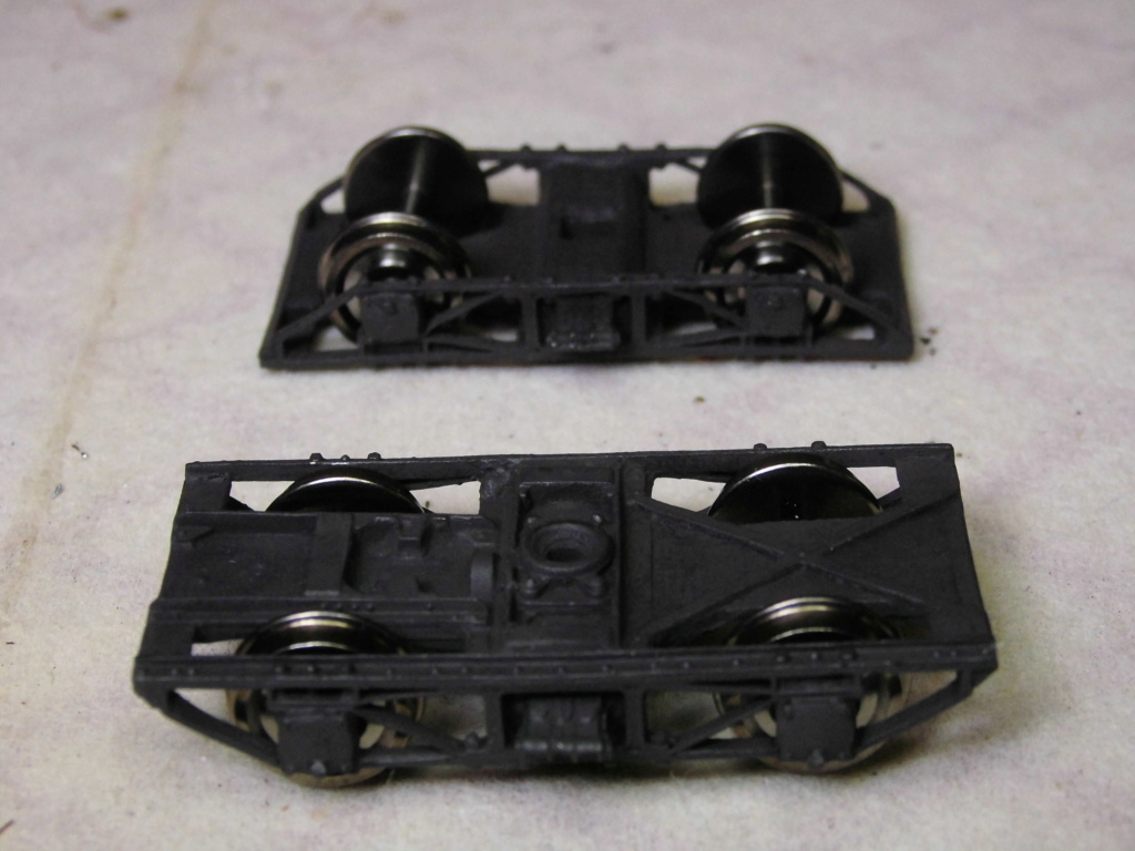

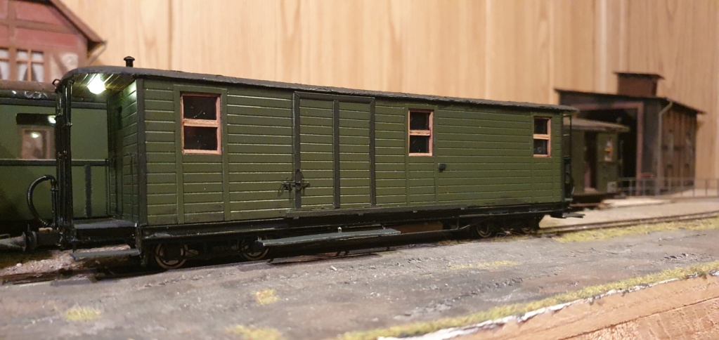

Einer glücklichen Fügung hab ich es zu verdanken, dass der Wagen die richtigen Drehgestelle bekommen konnte...
der Rest war dann auch schnell erledigt und der Wagen wurde dem Betrieb übergeben
Die Beleuchtung für die Bühnen hab ich bei meiner Frau ihrer Weihnachtsbeleuchtung abgeschnitten, da die SMD´s parallel geschalten sind, kann man immer am Ende der Kette die benötigten Lampen abschneiden und die Kette funzt aber trotzdem...aber psst...noch hat sie es nicht bemerkt

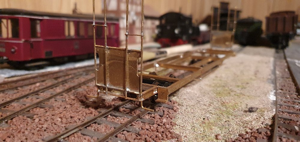

So kommen wir mal zu dem SKL Radeburg
Ein altes modifiziertes Fahrgestell eines H0-Güterwagen den ich mal im Müll gefunden hatte, war Spender des Fahrwerks. Der Rest ist wie man sieht von Evergreen. Erstmal als nichtmotorisiertes Standmodell.
Den von meinem Bauchgefühl ausgelösten Alarm: "das Ding ist zu groß", hab ich erstmal fleißig ignoriert.
Stellproben verstärkten den Alarm...egal jetzt bin ich so weit...wird schon passen
Aber die Zweifel blieben. Was war passiert?
Die einzige verfügbare Maßskizze mit den Maßen in 1:4, hatte nicht die tatsächlichen Maße sonder die Maße des gebauten Modells. In sich stimmig aber beim Umrechnen...Maße x 4 geteilt durch 45...ergab dann eine völlig falsche Bemaßung. Auf der Webseite eines Herstellers der den SkL in 1:32 anbietet, habe ich dann zumindest die Grundmaße...L/B/H gefunden. Also mal flugs den Rechner bemüht und ein einfaches Pappmodell gebaut. Und siehe...deutlich passender. Das oben gezeigte Modell hat einen Maßstab von etwa 1:40. Nun bin ich ja eigentlich nicht pingelig, aber das geht gar nicht.
Als Gründungsmitglied und 2. Vorsitzender des Clubs der Zweimalmacher...
Hier noch ein direkter Vergleich...geht gar nicht
