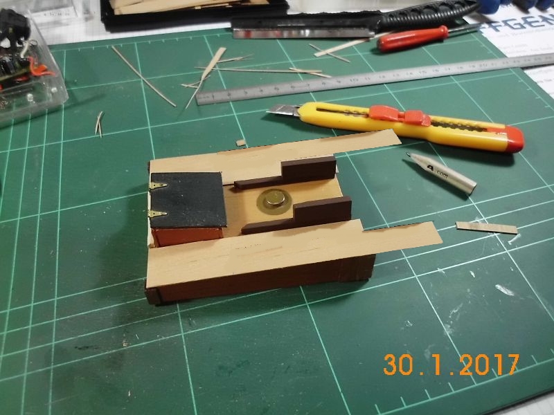

Immer wieder hin- und herüberlegt, hin- und hergeschoben - und dann doch zu einem Entschluß gekommen.
SO sah es zuerst aus - die "Energieversorgung" der Winde (1,5V Knopfzelle) in dem 2. Aufbau dahinter
Nur - dann würde es ja NOCH fummeliger werden (Kabel Batterie/Motor/Schalter). Ergo habe ich kurzerhand die Säge angesetzt - und den Aufbau durchgesägt.
Leider ZU kurzerhand - an der Kante sprang das Sägeblatt - nun muss ich da das Furnier "kaschieren". Nun gehe ich wie folgt vor:
(meine ich zumindest...)
1) der VORDERE Teil des Aufbaus bleibt fest auf dem Schiff, nur zur Wartung nehme ich den noch ab und muss dann die Winde abnehmen.
2) der HINTERE Teil kann abgenommen werden zum Ein/Ausbau des Akkus, Wartung von Servo, Motor usw.
Spar ich mir die "Fummelei".. nur mich ärgert der Spalt jetzt - SO war es nicht geplant. Aber ich "musste" ja unbedingt mit der Dekoupiersäge arbeiten, weil mir die Laubsäge zu langsam und zu fummelig wurde.... Naja, das dürfte noch das kleinste Problem werden, DAS zu "vertuschen", und wenn da ne Kiste oder so hinkommt..

Re: (Weiter-)Baubericht Graupner Anja SL35 1/60
Tja mein Lieber ----- das kommt von deiner Ungeduld.....
Mach langsam Junge......
Aber, wie du schon sagst : Weidenkorb / Fischkisten hin und gut isses......
....zum glück gibt´s ja genügen Dekomaterial.......
der Sägeschnitt hat ja auch eine bestimmte Breite, wenn Du nun einen dünnen Holzstreifen (Furnier) auf den Sägeschnitt aufkleben würdest, den kannst Du dann passend zu schleifen.
Gruß Helmut
Gruß Helmut
Straßenbahner- Alleskleber
He Frank,
solche Dinge habe ich schon des öftern retuschiert. und zwar so.
Nach deiner Schablone aus dünnem Karton Schokolade z.B. habe ich selbigen einfach mit einem Stück Furnier beklebt (Teppichklebeband ganzflächig). Das Teil dann im grün markirtrn Bereich auf das Modell kleben (Pattex), den Rest einfach überstehen lassen. Lack drauf u. schleifen, fertig.
Sieht aus wie neu.............

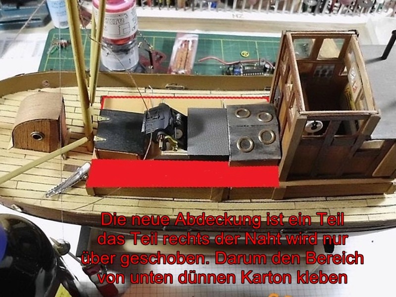

du hast mich leider nicht ganz verstanden.
Die neue Beschichtung sollte bis vor die Kajüte gehen. Aber nur im grünen Bereich aufgeklebt, das letzte Stück bis vor die Kajüte ist nur Abdeckung und wird quasi über geschoben. Dadurch wäre die Naht unsichtbar. Vielleicht ist es auf der Fotomontage von mir besser zu erkennen.
Vielleicht ist es so besser zu erkennen
Plastikschiff- Allesleser
Nene, ich habe das schon so verstanden - nur wollte ich das Ende nicht so lang lassen, die Bruchgefahr empfand ich zu hoch (ich nehme die Akkus bei "Nichtbetrieb" immer raus - sprich der Aufbau kommt immer wieder ab). Auf die restliche Stelle soll ein Fangkorb und anderes "Gerödel" (irgendwann) liegen.
