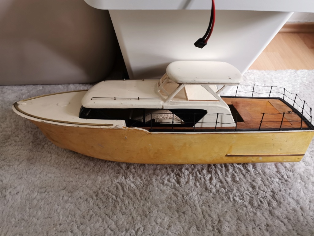

Ein Paar Tage später stand sie bei mir und eigentlich wusste ich nicht was ich jetzt damit mache ... ich hatte nur das Boot in einem total schlechten zustand ...
Aber seht einfach selbst ....

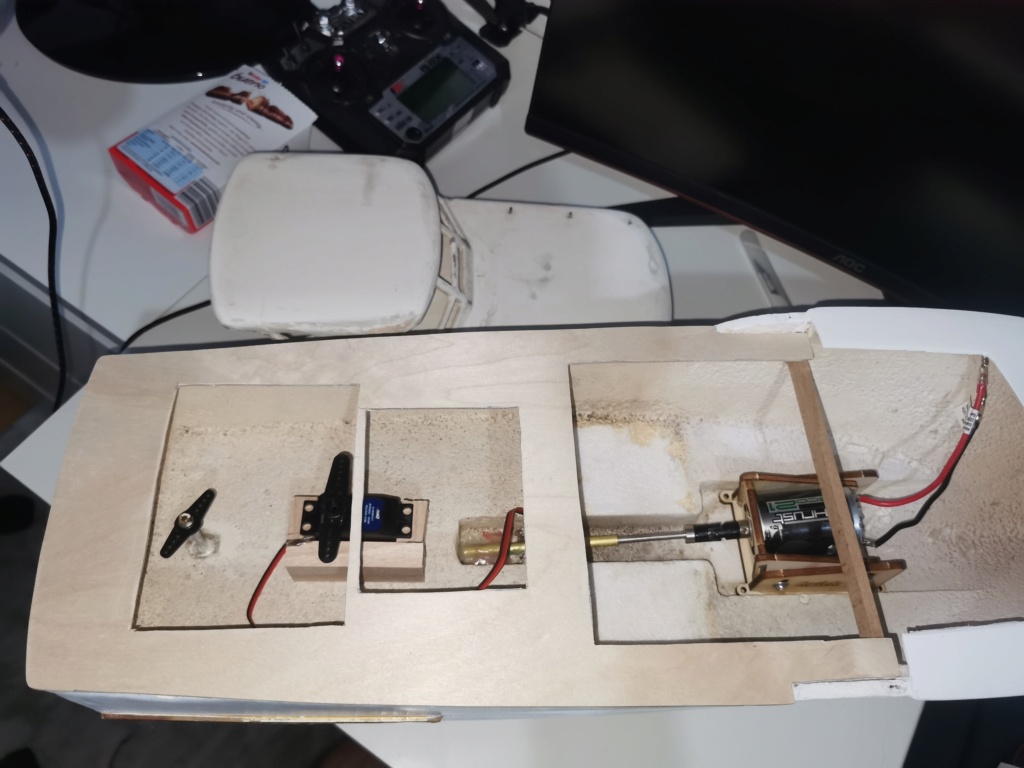

Nach dem ich diverse Ebay Bestellung getätigt habe habe ich angefangen die extremen Beschädigung zu verspachteln...

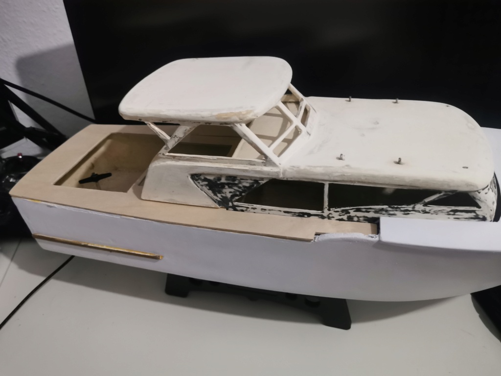

Nach vielen schleifen später habe ich sie einfach mal lackiert ... Das verspachteln hat ein super Ergebnis gebracht..
Nebenbei habe ich mal das deck entfernt und versucht nach zu bauen, das ging echt gut aber für die Zukunft kaufe ich mir eine Elektrische Säge.. mit einer Laubsäge war das zum K.....
Danach ist auch der Motor mit Halter welle etc. eingetroffen naja und da musste ich das unbedingt mal einsetzen um zuschauen wie gut das rein passt.. kleiner Tipp der Halter von Krick passt perfekt :D für 500er Motoren..
Als nächstes habe ich das Boot noch einen roten kiel verpasst und das Holz gestrichen mit Lasur ... womit ich sehr zufrieden bin aber guckt gerne mal drüber
Also ich bin Happy :D

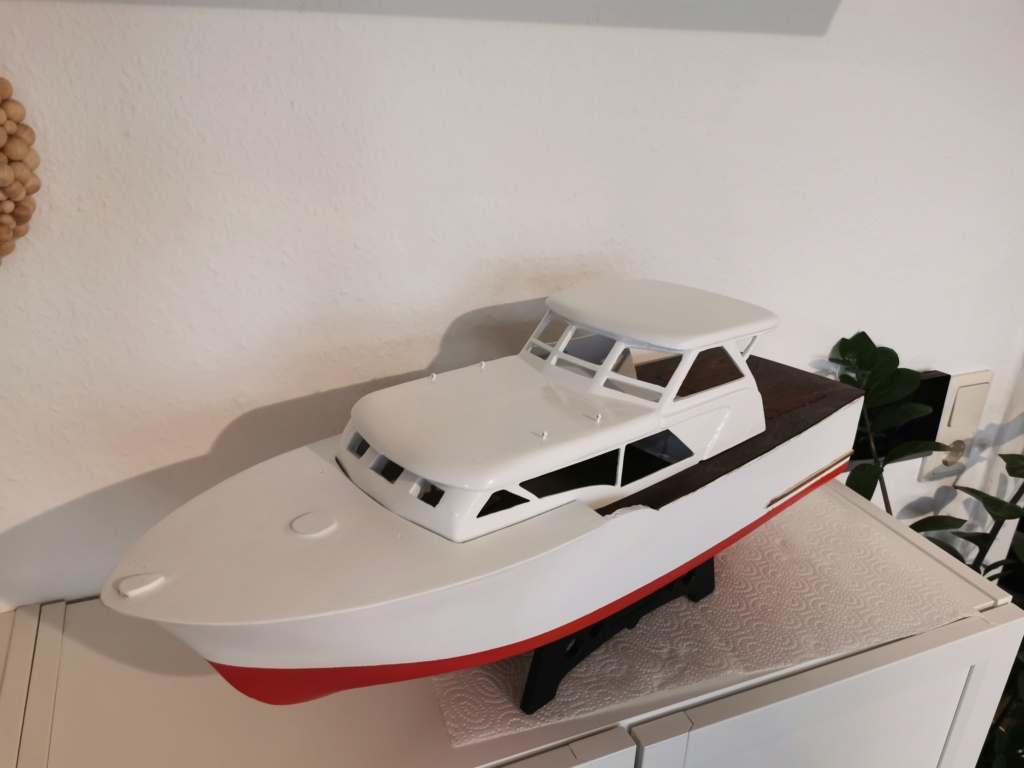

Ich war so zufrieden das ich mir am nächsten Tag das Deck vornehmen musste und habe das direkt auch mal neu Lackiert und war extrem happy...
Jedes mal wenn ich es sehe muss ich lächeln weil ich stolz wie Bolle bin aus einem Wrack sowas zu zaubern..
Aber seht selber ... das ist der Aktuelle stand :D
Zwischen deck und Rumpf habe ich noch eine Kitt naht gezogen damit keine Feuchtigkeit von der Seite ins holz ziehen kann ..
Und genau so steht es gerade vor mir und ich erfreue mich jede Sekunde über diesen Schatz ...

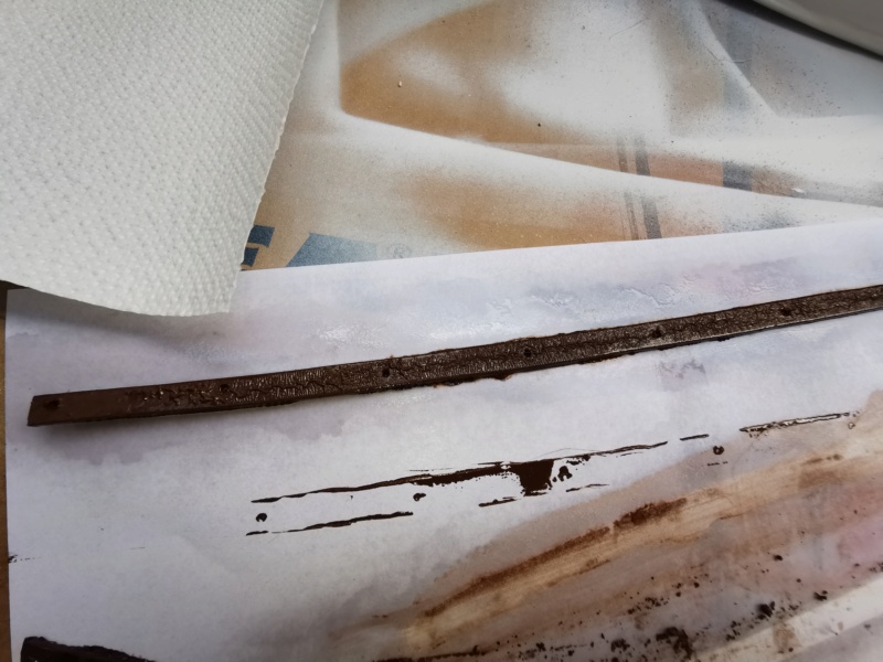

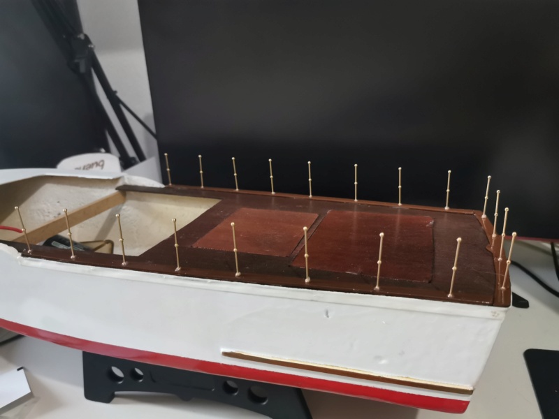

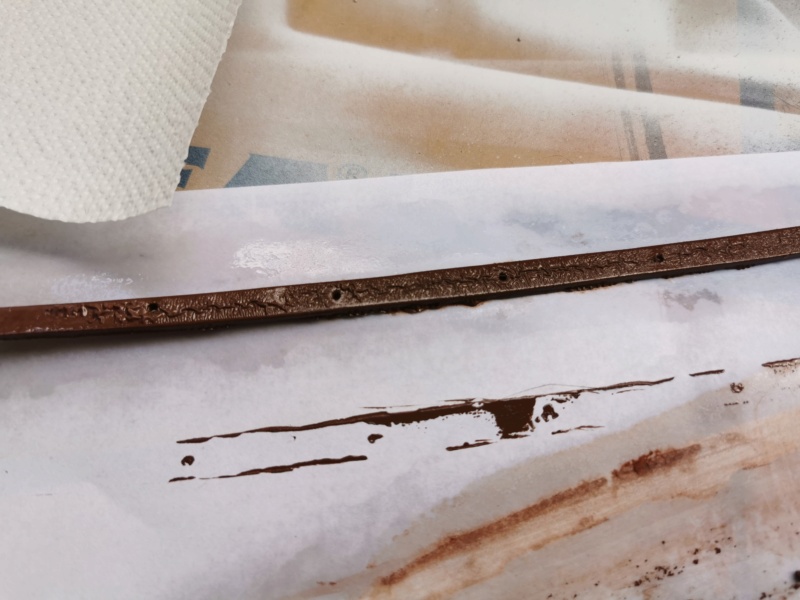

Soooo Ich habe das deck heute etwas angemalt, leider nicht gut abgeklebt und es ist ziemlich unsauber geworden .... da muss ich definitiv nacharbeiten aber das wird schon :D
Aber dem widme ich mich die Tage erst, morgen Baue ich langsam die Rehling :D
So ich hoffe das hat jetzt geklappt mit den Bildern :D

Hej ihr da draußen
Sooo Thema Reling, ich hatte die Balken angefangen in einem schönen Braun zu lackieren und dies hat auch super funktioniert, bis zu dem Moment wo ich Klarlack über die Farbe gesprüht habe... naja seht selbst....
Danach war ich dann etwas Motivations los .. ich habe die Farbe abgewischt und die Balken an die Seite gelegt ... Nach ca. 1 Woche habe ich dann angefangen sie abzuschleifen und erneut zu pinseln... (Leider kein Foto)
So und heute habe ich sie an das deck geklebt und die ersten Reling teile verbaut...
Kurz danach musste ich den Draht ziehen ... ich konnte nicht anders ... und so steht sie jetzt da :D
So das wars auch erstmal wieder mit dem Update, ich hoffe euch gefällt das...

moin Andi,
ja mir gefällt das. Dein Lackproblem auf den Leisten ist einfach gelöst. Alles abschleifen. Dann neu lackieren, unbedingt darauf achten das alle Farben auf gleicher Basis bestehen, entweder auf Wasserbasis* oder auf Lösungsmittel Basis.
Ich hoffe dir ein wenig geholfen zu haben, Gruß Reinhard
https://www.sanier.de/malerarbeiten/farbe/richtig-lackieren
