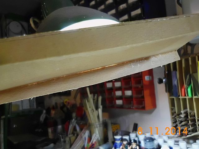

Richtarbeiten, nachdem ich 2 Wände neu angeklebt habe
![(Weiter-)Baubericht Graupner Anja SL35 1/60 - Seite 2 1510](https://i.servimg.com/u/f59/18/15/74/98/1510.jpg)
Beischleifen der schlimmsten "Böcke" - etwas rustikal soll er ja aussehen (die Oberkante habe ich dann auch gleich bogenförmig ausgearbeitet, so wie es mal gedacht war von Graupner)

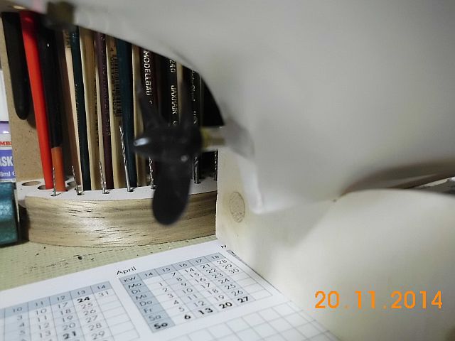

Der ANTRIEB läuft auf jeden Fall jetzt mit dem eingebauten Motor + Getriebe, der Vorgänger hat entweder die Kontermuttern vergessen oder was weiss ich..
(Bild leider etwas unscharf - sorry, soll eigentlich den Wellenausgang mit Mutter zeigen.
![(Weiter-)Baubericht Graupner Anja SL35 1/60 - Seite 2 1810](https://i.servimg.com/u/f59/18/15/74/98/1810.jpg)
Ich mach die Tage ein neues Bild, will (besser gesagt MUSS) da ja eh die Ecke dicht bekommen. Harz und Co. liegen schon bereit

Sooo - und wie versprochen / angedroht: ein "scharfes" Bild von der Ecke. "Langzeit"lauf überstanden inzwischen, hat sich nicht wieder gelöst. Nun - im Moment leider nur in der Luft, wie es im Wasser sein wird bleibt abzuwarten

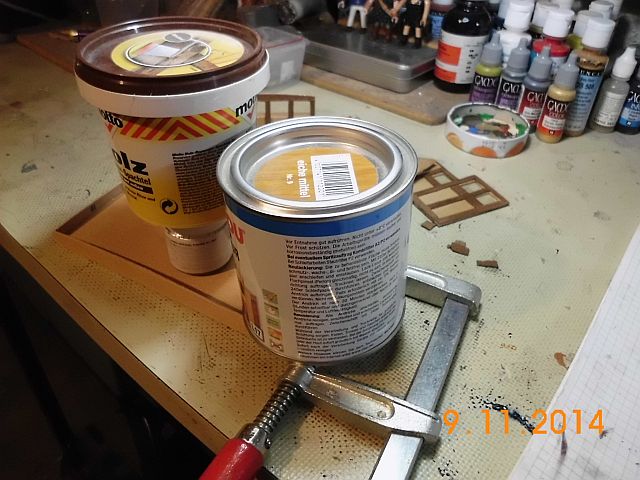

Schnellfassung - ein paar Schnappschüsse:
Ich arbeite am Schanzkleid weiter - durch die (geplante) Beplankung musste ich da den Vordersteven mit dem "Vorderstevenkamm" erweitern
![(Weiter-)Baubericht Graupner Anja SL35 1/60 - Seite 2 5k10](https://i.servimg.com/u/f59/18/15/74/98/5k10.jpg)
(noch nicht kpl. verspachtelt sehe ich gerade - mit dem AUGE sah ich das nicht.....)

Staub wegpust - sowohl vom Threat hier als auch vom Modell..
Tatsächlich hatte mich die Tage die "Kleine" so vorwurfsvoll angeschaut, daß ich die Sachen wieder aus den Schränken rausgeholt habe..
Rein mal so zur Kontrolle, wie weit ich war..
Mit einem Male fing ich wieder an, die Planken weiter aufzukleben - diesmal mit dem Vorsatz
es besser zu machen und mit dem Hintergedanken: hier kannst Du in Ruhe üben. Es ist ja ein "Arbeitsschiff" und keine "Paradeschiff".
Mit Vorbiegen und Vorrunden ging es auch (logischerweise) viel besser, bald war der Rand fast kpl.

Naja - der erste Rückschritt kam dann auch sofort: JETZT merkte ich, daß ich den Servohalter VIEL zu hoch gebaut habe, die Lenkstange konnte sich nicht bewegen, Ein Kreuz auf dem Servo hatte keinen Platz..
Nachdem ich einiges immer wieder hin- und herschob, sogar daran dachte die Aufbauten abzuändern - nahm ich den einfachen Weg: Servo wieder ausgeschraubt aus den Halter und ...
![(Weiter-)Baubericht Graupner Anja SL35 1/60 - Seite 2 C10](https://i.servimg.com/u/f18/18/15/74/98/c10.jpg)
Kurzentschlossen habe ich das Ding mit 2K-Kleber eingeklebt. Durch den guten ollen Kleber von Uhu wackelt nix mehr. Sollte ich wirklich den mal wechseln müssen, muss ich "nur" das dünnes Brettchen an der Stelle absägen.. Schon mal das Speedpack probeliegen lassen..

Die erste Zwischenfarbe ist drauf. Die Scheuerleiste wird noch abgesetzt - ich würde die sogar gern irgendwie mit Gummi oder so "aktiv" machen - mal schauen..
![(Weiter-)Baubericht Graupner Anja SL35 1/60 - Seite 2 H10](https://i.servimg.com/u/f18/18/15/74/98/h10.jpg)
Da schon einige sehr gute Tipps kamen - DANKE nochmal an ALLE, auch für die PNs! - habe ich jetzt ein paar Sachen aus dem Small-Talk rausgeschnitten und hier eingeklebt.
