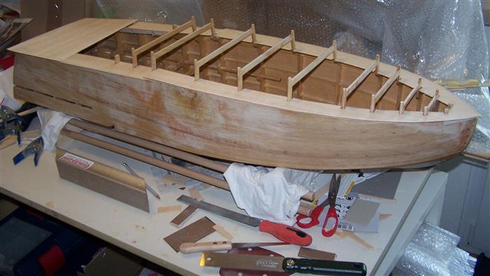

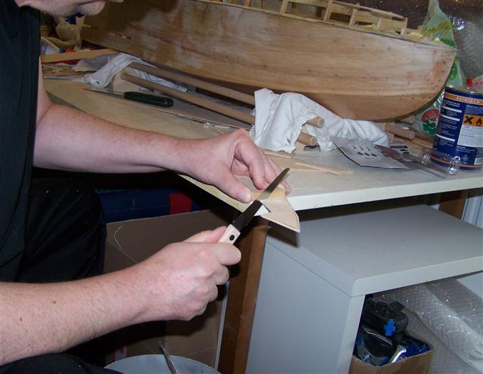

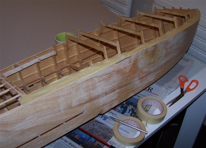

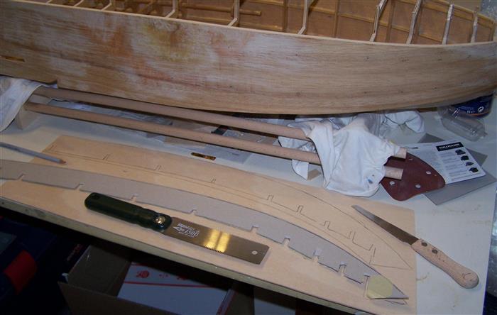

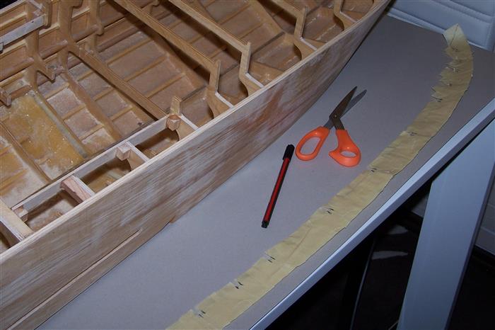

pünktlich zu Weihnachten habe ich das Deck gemacht.
Dazu habe ich eine Schablone mittels Klebeband erstellt und auf Karton übertragen.
![La dolce vita -- Retrojacht - Seite 8 RK_100_7316](https://2img.net/h/www.r-kalmutzke.de/Thema1/CM_Baubericht_bilder/RK_100_7316.JPG)
![La dolce vita -- Retrojacht - Seite 8 RK_100_7317](https://2img.net/h/www.r-kalmutzke.de/Thema1/CM_Baubericht_bilder/RK_100_7317.JPG)
![La dolce vita -- Retrojacht - Seite 8 RK_100_7318](https://2img.net/h/www.r-kalmutzke.de/Thema1/CM_Baubericht_bilder/RK_100_7318.JPG)
![La dolce vita -- Retrojacht - Seite 8 RK_100_7323](https://2img.net/h/www.r-kalmutzke.de/Thema1/CM_Baubericht_bilder/RK_100_7323.JPG)
Handgemacht mit den beiden Japan - Zugsägen. Das funktionierte wunderbar.
![La dolce vita -- Retrojacht - Seite 8 RK_100_7326](https://2img.net/h/www.r-kalmutzke.de/Thema1/CM_Baubericht_bilder/RK_100_7326.JPG)
Probesitzen auf dem Rumpf

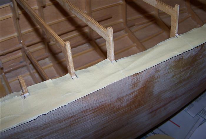

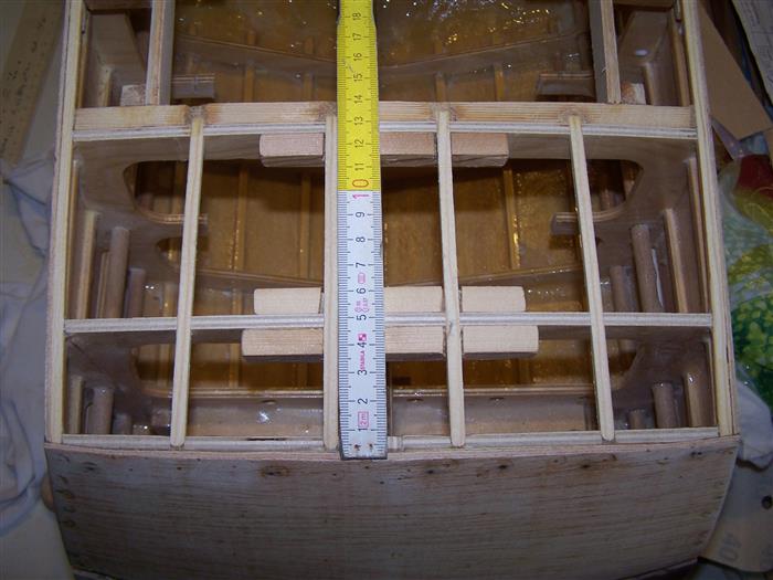

vor dem Kleben habe ich noch ein Foto mit Meterstab gemacht um später noch zu wissen wo ich bohren kann.
![La dolce vita -- Retrojacht - Seite 8 RK_100_7331](https://2img.net/h/www.r-kalmutzke.de/Thema1/CM_Baubericht_bilder/RK_100_7331.JPG)

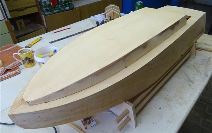

und so sieht das nun aus. Deck drauf und zurecht geschliffen.

schön das du Zeit für dein Hobby gefunden hast. Die Idee mit dem Kreppband merke ich mir, die ist richtig gut.Ich wünsche euch schöne Weihnachtstage, bleibt gesund und ein bischen mehr Frieden auf der Welt.

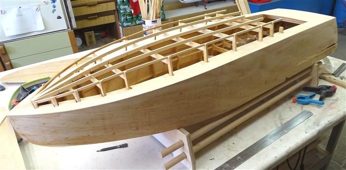

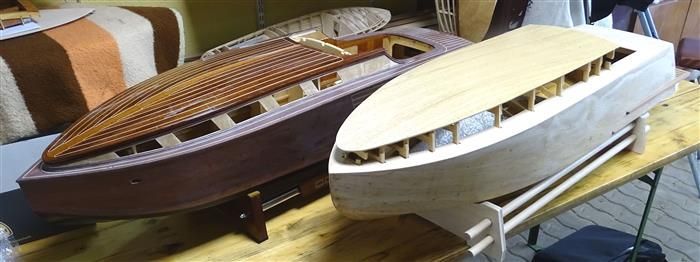

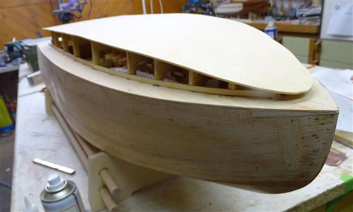

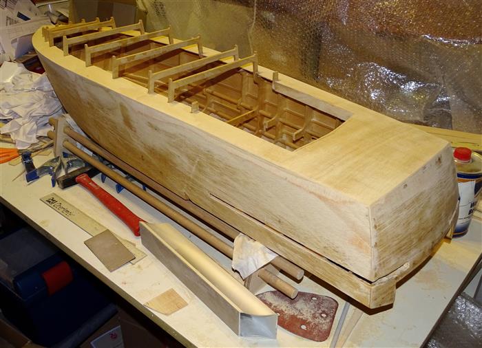

Nach langer Zeit und mit neuen Ideen geht´s hier endlich wieder weiter.
mit Hilfe von meinem Modellbaufreund Herbert der ebenfalls die CM baut
haben wir ein neues Kabinendach gebaut.

Re: La dolce vita -- Retrojacht
Hallo Robert,
bisher hast du eine super gute Vorarbeit geleistet. Das Dach sieht spitzenmäßig aus, gefällt mir sehr, sehr gut. Schnittig und elgant wie eine Jacht eben aussehen sollte. Würdest du bitte noch ein Foto von oben (Draufsicht) zeigen.
Gespannt bin ich mit welchen Furnier du den rumpf belegen wirst.
