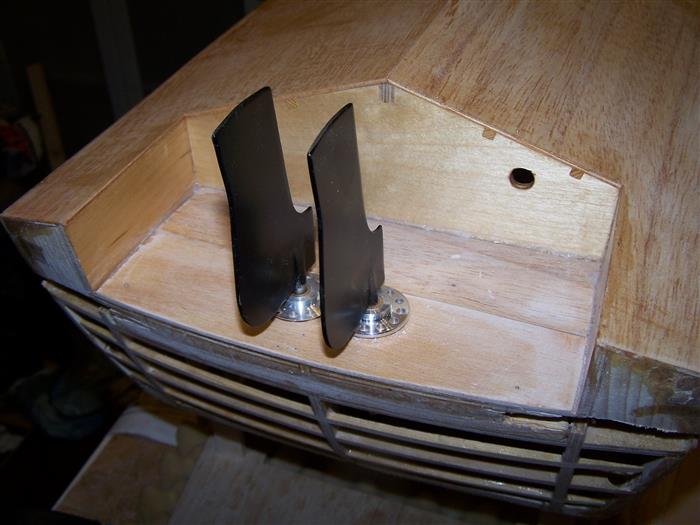

Re: La dolce vita -- Retrojacht
so endlich geschafft.
die Bohrungen sind passend aufgebohrt bzw. geschliffen.
Der Test ist schon vielversprechend. Jetzt noch die Höhe anpassen dass beide gleich sind und dann kann ich kleben.
Grüße aus Nürnberg
Robert
Grüße aus Nürnberg
Robert

rc-radi- Modellbaumeister
deine Ruderblätter sehen super aus. Von allem auch das sie 100%ig rarallel stehen
. Der gute Hänschen Rosenthal hätte sicher gesagt "Das ist Spitze"
Plastikschiff- Allesleser
Hallo Robert,
die Ruder sehen ja super aus.
sind die denn.

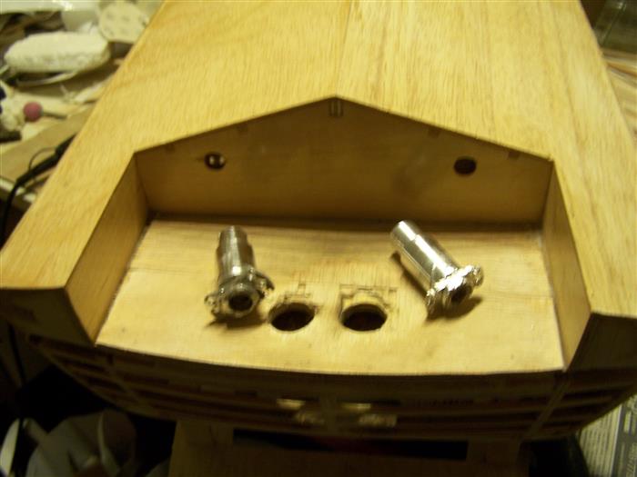

hallo miteinander,
nun habe ich die Koker geklebt. der Test sah ja ganz vielversprechend aus.
ABER so ein Bockmist leider doch nicht senkrecht geworden.
also wieder rausgerissen, was gar nicht so einfach war ... na egal ... wieder was dazu gelernt ...
na ja dann das ganze nochmal. Die Ersatzkoker sind bestellt
Grüße aus Nürnberg
Robert
Grüße aus Nürnberg
Robert
Robert_K- Schneidmatten-Virtuose
Roooooobert ----- wie kannst du nur !!!!!
Äh --- vorher nicht nachgemessen -- also Stellprobe mit Wasserwaage / Winkel ? Und nicht mal probeweise angeschraubt ?
Robert - Robert..........
Hallo Robert,
Willkommen im Club der zweimal macher.
Hallo Robert,
Bei der Stellprobe da waren die Unterlegscheiben noch nicht dabei, sonst wäre es aufgefallen dass diese sich überlappen und somit die Ruderhülsen für die Ruder schief werden.
Da die Ruderhülsen sehr nahe beieinander sind, dürfen die Beilagscheiben im Durchmesser auch nicht größer sein als der Auflagering von den Ruderhülsen. Wäre es da nicht besser wenn die Auflageringe von den Ruderhülsen auch im Durchmesser um 1 mm kleiner werden? Sonst ist der Abstand zu gering. Bevor Du die Ruder fest einbaust wäre eine Einbauprobe mit den Schiffsschrauben von Vorteil, damit noch Änderungen problemlos durchgeführt werden können. Schade um die verlorene Zeit, bin gespannt wie Du das Problem lösen wirst, also viel Erfolg bei der Korrektur.
Gruß Helmut
Gruß Helmut
Straßenbahner- Alleskleber
Danke fürs trösten Leute
das gehört glaube ich beim Modellbau dazu, so lernt man und ich auch dazu.
Und natürlich habe ich gemessen und die Winkeligkeit geprüft. Nur dann na ja ... mist ...
ach so Unterlegscheiben gibt es hier nicht. Mit den Propellern hab ich auch getestet und das passt.
Der Post´ler wegen der Koker war Heute schon da, nur leider bin ich ja Tagsüber wie viele andere auch am arbeiten.
Na ja dann halt Morgen oder so ...
Ich wird mir für den zweiten und letzten Versuch eine Hilfsvorrichtung basteln damit das gerade wird und auch bleibt.
optimistische Grüße aus Nürnberg
Robert
Robert

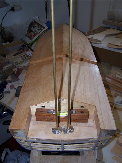

Servus Herbert,
im Prinzip in Ordnung. Nur vermutlich auch nicht genau genug.
Meine Powerboot Spezis haben mir den Tipp gegeben eine Welle durch den/die Koker zu stecken
die "deutlich" länger als die Ruderblätter sind. Der Lieferant Manfred macht das mit einer Welle die locker 50 cm aus dem Rumpf ragt.
Vorteil du siehst sofort auch die kleinste Schrägstellung. So werde ich das auch probieren.
Bis denn dann
Robert
Bis denn dann
Robert
Servus Robert.
Hm - .....je länger der Stab - um so höher die Genauigkeit !
Asche auf mein Haupt....
Tja, kommt davon wenn man den Wald vor lauter Bäumen nimmer sieht.....
Ja schon, vorausgesetzt dass der Stab auch gerade ist.
Eine Hilfslehre wäre besser. Ja die muss man zusätzlich anfertigen, aber dann passt es.
Gruß Helmut
Gruß Helmut

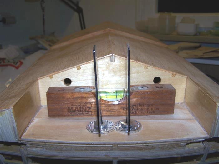

hallöle,
so nach langem hin und her mit dem Lieferdienst habe ich die Koker endlich.
Es ist angerichtet. Ich werde noch Testen ob die Ruderarme rein passen bevor geklebt wird.
Wenn die rein passen dann werde ich die Koker mittels der 6mm Messingstangen ausrichten
und dann Senkrecht und Rechtwinkelig verkleben.
Durch die Länge der Stäbe sieht man jede Unregelmäßigkeit sofort. Sie sind hier nur lose eingesteckt.
ich bin gespannt. wenn jemand noch einen guten Tipp hat dann gerne
Grüße aus Nürnberg
Robert
Moin Robert !
Also ich würde, um eine gute parallelität der MS-Stangen zu erhalten, einen Holzklotz/-brettchen mit den gleichen Lochabständen oben über die Stäbe schieben -- sollten natürlich relativ stramm drüberpassen...
In der "Längsachse" kannst ja evtl. mit einem/zwei Winkel(n) arbeiten....oder stehen die nicht in einer rechtwinkeligen Achse zum Schiffsboden ?
Ähnlich wie hier:
Wäre jetzt mein Vorschlag.......
Ähnlich wie hier:
Wir können das ja mit den schäuferles Resten mal nachbauen, die überigen drummer zurechtfieseln und zu einem Resultat kommen.
MFG günther
MFG günther
Feuerwehr- Superkleber
Also Helmut --- du siehst Probleme wo gar keine sind ---
Das ist mir schon klar.....können ja ruhig zwei verschiedene "schiefe" Ebenen sein...
Wenn die Holzklötze bzw. Alubrettchen maschinell zusammen gebohrt werden sehe ich kein Probleme, da verzieht sich nix.....
...da werden die Bohrungen doch exakt senkrecht......vorausgesetzt da wird ein Bohrständer benützt !
????? Sorry, na und........macht doch nix aus, denn die Ruderkokerschäfte haben ja sowieso etwas Spiel im Holz, und die werden immerhin dann mit den Stäben ausgerichtet !
Wenn ich da zwei (!) Klötze/Brettchen nehme, die maschinell gebohrt wurden (!!) , dann muss ich da nimmer viel ausrichten. Der Abstand zueiander ist dann von vornherein vorgegeben ! Zwei "Brettchen" übereinendergelegt = gleicher Abstand -- und senkrecht !!
Warum bringen es die langen Stäbe nicht ? Der Abstand zueiender wird durch die "Holz- oder auch Alu-Lehren" vorgegeben ---
.....und die Abstände zu den Seitenwänden bzw. zum Heck.....also das sollte kein Problem darstellen. Robert hat doch auch ´ne Schieblehre --- oder ? Und kann hoffentlich damit umgehen.....
Äh - wieso sollte das ´ne Fummelarbeit werden...??? Geht doch ganz Easy.....
Straßenbahner schrieb:Nach den Fotos vom Schiffsrumpf muss der Schiffsboden und der Boden auf dem die Koker befestigt sind nicht parallel sein.
Straßenbahner schrieb:Die Koker müssen auf dem Boden, auf dem sie befestigt sind, im Winkel ausgerichtet werden. Ein Holzklotz bzw. Holzbrettchen über die Stäbe schieben, würde nur die langen Stäbe zueinander verziehen.
Straßenbahner schrieb:Wie auf den Fotos zu sehen ist, wurden die Bohrungen von den Kokern freihändig gebohrt.
Straßenbahner schrieb:Also kann ja dadurch bereits eine Schräge der Bohrungen vorgegeben sein, die nun mit dem Winkel ausgerichtet werden muss. Ist jetzt eine Fummel Arbeit da jeder einzelne Koker nun zu der Bodenfläche im Winkel ausgerichtet werden muss.
Straßenbahner schrieb:Auch die Abstände zueinander und zu den 3 Seitenwänden sind zu beachten. Also die langen Stäbe alleine bringen es noch nicht, aber mit ihnen kann man die Abmessungen zu den Seitenwänden gut kontrollieren.
Straßenbahner schrieb:Robert zu der Fummel Arbeit wünsche ich Dir gutes Gelingen.
