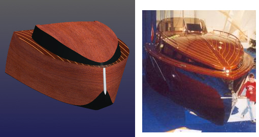

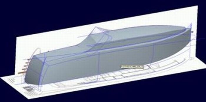

ich hatte zwei Ansichten des Bootes der Firma im wewewe gefunden und meine Fotos die ich auf der Messe gemacht habe als grundlage
Test des Bugbereiches, passt noch nicht so ganz ...

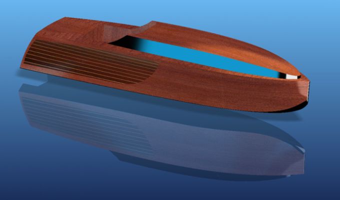

Test des Rumpfes. Ansicht mit Spiegelung damit die Form besser geprüft werden kann
Spantengerippe in 3D. sieht schon ganz gut aus

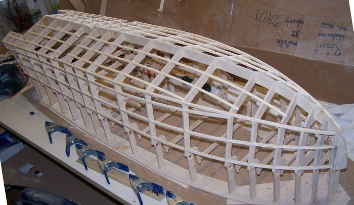

Da der Trockentest gut geklappt hat wurden die Spanten im Heckbereich mit Holzleim verklebt und der Rest erst mal gesteckt.
Die Heckpartie sieht schon ganz o.k. aus.
alles schön zusammengespannt damit es auch gut passt
dann wurden die Spanten geklebt.
An den Ecken und am Bug habe ich noch Verstärkungen angeklebt.
Nach dem Durchtrocknen werden die dann verschliffen.
So sah das dann aus

@ Waterspeed die Spanten habe ich um meinen Ehefrieden zu bewahren von einem Freund fräsen lassen.
und weiter geht's erst mal die Verstärkungen an Bug und Heck beigeschliffen.
dann ging es weiter mit den Leisten.
bevor ich die Leisten geklebt habe, wurden die Rundungen immer über Nacht mit nassen Stoffresten gewässert / entspannt.
dann gut durchtrocknen lassen und kleben
dann die Leisten geschliffenen und überprüft.
so sah das dann aus

Hi Robert, ein klasse Boot hast du da und dein Spanntgerüst sieht super aus. Welche Abmessungen hat das Boot?

Re: La dolce vita -- Retrojacht
Heiko72 schrieb:Hi Robert, ein klasse Boot hast du da und dein Spanntgerüst sieht super aus. Welche Abmessungen hat das Boot?
Ist doch ganz einfach..........
Guckst du ersten Beitrag von Robert :
"Modellmaße M1:10 +++ länge ca.120 cm +++ 2 Motoren"
Alles ok ? ---

@alle ---- Danke für Euer Lob und freut mich dass das hier einigen Modellbauern gefällt.
dafür dass das meine erste Konstruktion und Bau (m)eines Modells ist bin ich ganz zufrieden. Obwohl ich schon einige Änderungsideen hab.
na ja, learning by doing sagen die Briten![Very Happy](/users/2612/37/33/33/smiles/650269930.png)
und ja das Boot wird etwa 120cm lang ca. 31 cm breit und ca. 33 cm hoch plus Scheibe
weiter geht es
die Leisten am Heck wurden auch noch mit nassem Stoff (altes T-Shirt) gewässert/entspannt.
Dann wieder gut trocknen lassen und verkleben. Dann muss das wieder in Form geschliffen werden.

nun habe ich das Sperrholz für das Kabinendach auf die Spanten gespannt.
Dazu ein altes nasses Handtuch darauf gelegt und festgespannt.
Über Nacht liegen lassen, am nächsten Morgen heruntergenommen und zum Trocknen wieder gespannt.
nun noch die Kontur grob ausschneiden und weiter spannen bis alles 100-prozentig trocken ist
so sieht das dann jetzt aus
als nächstes steht dann die Beplankung des vorderen Unterwasserschiffes an ... schau mer mal ...
was ich noch nicht weiß ist wie ich dann das Kabinendach am Rumpf anbringe, aber das wir dann schon.
evtl. hat jemand von Euch so etwas schon gemacht und einen Tipp für mich ?
Grüße aus Nürnberg
Robert
Robert_K- Modellbau-Experte
Robert das sieht wirklich klasse aus was Du bis jetzt gebaut hast und die Idee mit dem feuchten Handtuch finde ich genial. Freue mich auf Deine weiteren Fortschritte.

Straßenbahner- Alleskleber
Dankeschön das Euch meine bisherige Arbeit gefällt
Hallöle Herbert,
ja das mit den Magneten hab ich schon überlegt. das sollte gehen.
Mein Problem ist aber eher die genaue Passform des Kabinendaches welches ca. 70 cm lang wird ... ?!?
wie bekommt man so etwas hin ohne einen großen Spalt zwischen Rumpf und Kabinendach ? ich werds wohl rausfinden.
Für Tips bin ich trotzdem dankbar.
Grüße aus Nürnberg
Robert![Winker 3](/users/2612/37/33/33/smiles/877974.gif)
Hi Robert, wirklich ein sehr schöner Spantbau. Aber das dies dein erstes Modell sein soll? Naja! Ich wäre ja scho froh wenn ich nen Bausatz so hinbekommen würde. Respekt.
