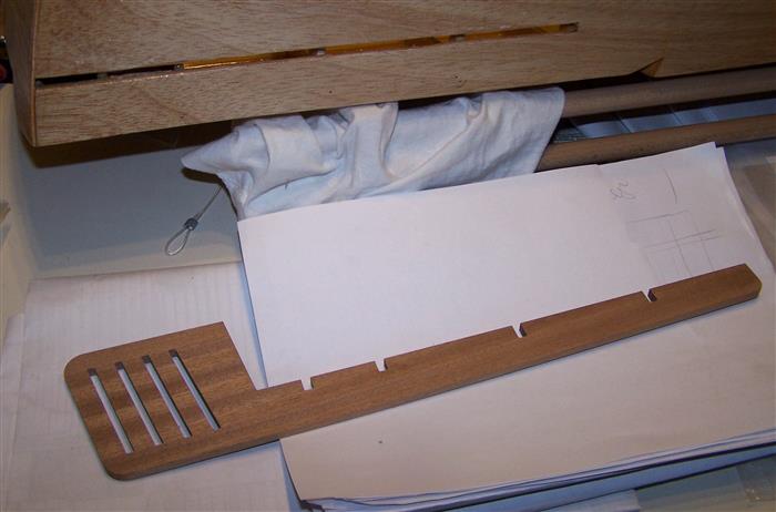

endlich  geht´s  bei  mir  etwas  weiter.  eine Menge  Arbeit  auf der Arbeit   daher etwas zu wenig Zeit für´s Hobby.
die Badeplattformteile sind vom Rainer angeliefert worden.
Absolut perfekt gearbeitet.  Danke dafür.  Freundschaft
Nur noch ein wenig nachbearbeiten, heißt  an den Kanten  Radien anschleifen
und  die Optik so  Ändern dass es  Mehrteilig aussieht.

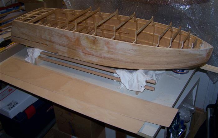

so  jetzt geht es wieder ein wenig  weiter.

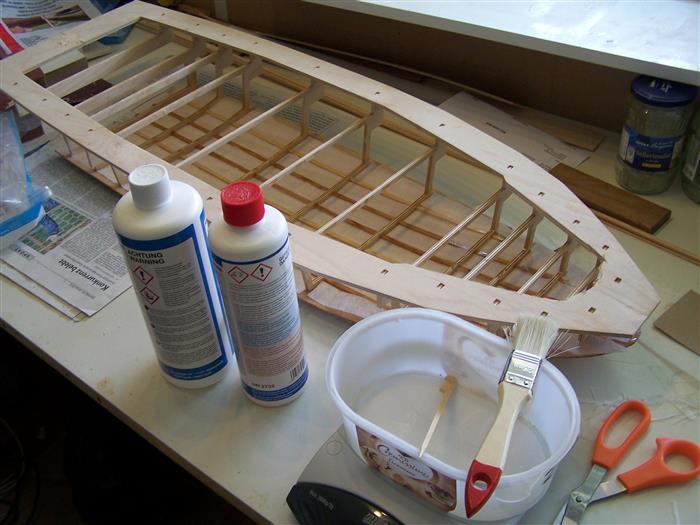

Das  Kabinendach habe ich nun an der Unterseite Laminiert in der Hoffnung dass sich da dann nichts verziehen kann.
Sobald das getrocknet ist wird das Dach vom  Spantgerüst  abgenommen und die Seiten grob verschliffen.
Dann kommt eine Arbeit die mir noch etwas Kopfzerbrechen bereitet.scratch
Wie kann ich das Dach mit dem Rumpf  "unsichtbar"  verbinden . Mal sehen.
Vielleich hat einer von Euch so etwas oder ähnliches schon gemacht und hat einen Tipp für mich.
Ich dachte erst einmal an Verstiften ?  und  Magneten.

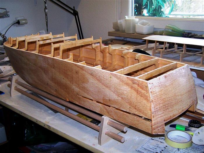

so ging es Heute weiter
La dolce vita -- Retrojacht  - Seite 7 Rk_100_5190
La dolce vita -- Retrojacht  - Seite 7 Rk_100_5194

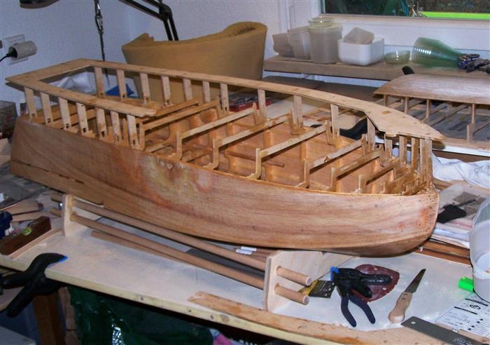

Helling  abgenommen und dann die Spanten  abgeschnitten/eingekürzt.
La dolce vita -- Retrojacht  - Seite 7 Rk_100_5196

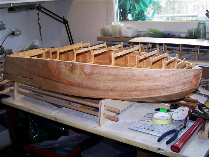

Rumpf  und  Kabinendach  ---  Ich habe ca. 2 cm stehen lassen.  Evtl. für eine Seitenführung ?
La dolce vita -- Retrojacht  - Seite 7 Rk_100_5200
La dolce vita -- Retrojacht  - Seite 7 Rk_100_5201
Dann habe ich die Kontur grob zurecht geschliffen und zur Probe auf den Rumpf gesetzt.
Nun kann man schon eine gewisse Ähnlichkeit zum Original erkennen ...

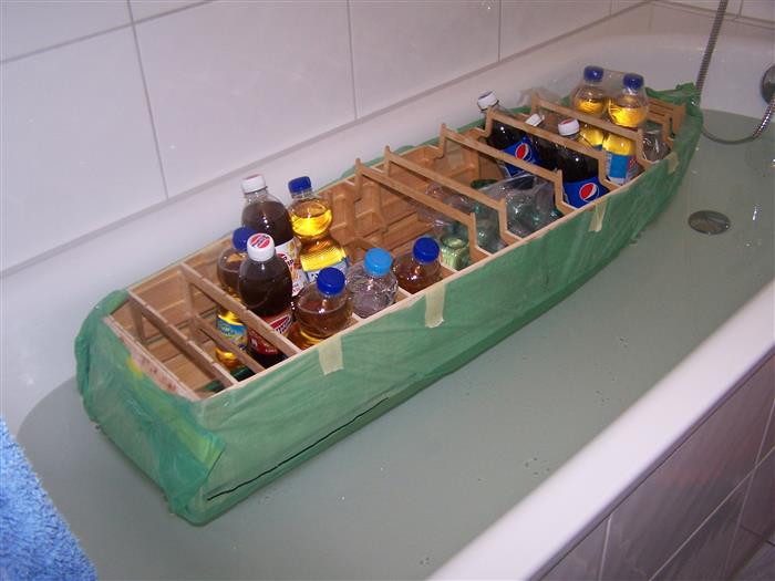

da ich mir leider im Pfingsturlaub den rechten Ellenboden gebrochen habe  Auahahn kann ich derzeit nicht weiterbauen.
Dennoch konnte ich etwas klären.
Heute habe ich das Gewicht geprüft welches ich noch einladen darf.
Das Ergebnis ist für mich sehr zufriedenstellend.
Sie darf  noch  10 Kilo Zuladung bekommen. 2 Daumen

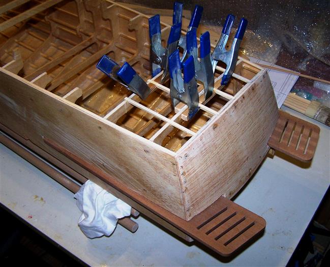

endlich  geht´s  hier  etwas  weiter.
nun habe ich die Nuten für die die Badeplattformteile am Heck ausgearbeitet und auch die seitlichen Nuten angepasst.
Dann noch die kurzen 4Kant Längsleisten auf den letzten Spanten angebracht und mit 10x10 mm 4kant Leisten verstärkt.
Im Bereich der Verstärkung wird später der Handlauf zur Hecktreppe sein.

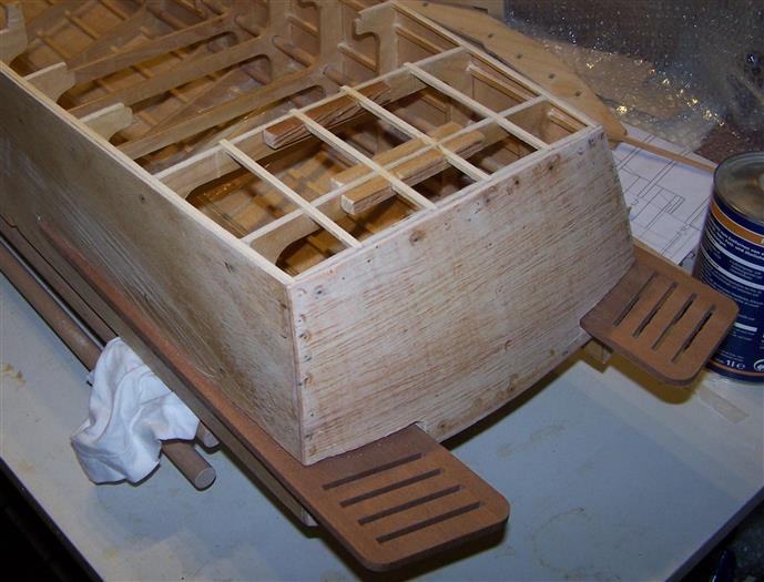

La dolce vita -- Retrojacht  - Seite 7 Rk_100_4955
La dolce vita -- Retrojacht  - Seite 7 Rk_100_7294
La dolce vita -- Retrojacht  - Seite 7 Rk_100_7297
bevor die Badeplattformen eingeklebt werden müssen diese noch versiegelt  und die Spalten der Nuten verschlossen werden.

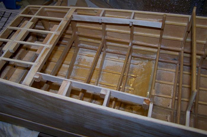

... und wieder  etwas  weiter.

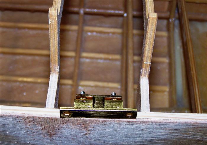

ich habe mir nun auch Kugelschnäpper für die Decksbefestigung beschafft. Sieht ganz gut aus,
werde ich aber noch Testen bevor ich die Einbaue.  Halten tun sie jedenfalls sehr gut.
La dolce vita -- Retrojacht  - Seite 7 Rk_100_7299
Hier seht Ihr das Holz welches ich für meine in CAD konstruiertes Modell verwende. Zwei schöne  2mm Caiba-Sperrholz Platten.
Das wird mittels Papier und Kartonschablonen auf das Holz übertragen und dann  per Hand ausgesägt.
So sollte das dann auch vernünftig passen.

Die Auflagen für das Hintere Deck sind vorbereitet.  10mm Vierkanthölzer als Verstärkung
und Klebeflächen angebracht  und der Decksform angepasst.
Die nächsten Tage werden die Schablonen gemacht und dann geht´s los.

Die Deckunterkonstruktion sieht wohl durchdacht und sehr stabil aus! Bravo
Kannst du diesen Kugelschnapper mal etwas näher vorstellen Question

Beitrag von Robert_K Di 1 Dez 2015 - 18:51
hmmm  Massstab  Kugelschnäpper  sind Möbelbeschläge.
Die gibt es in Messing, Edelstahl u.s.w.   Gibt's in jedem Baumarkt  oder im  1-2-3- ...
Die Haltekraft kann etwas reguliert werden mit 2 Kugeldruckstücken. Zusätzlich kann die "Zunge" abgeschliffen werden.
Einfach ausprobieren.
