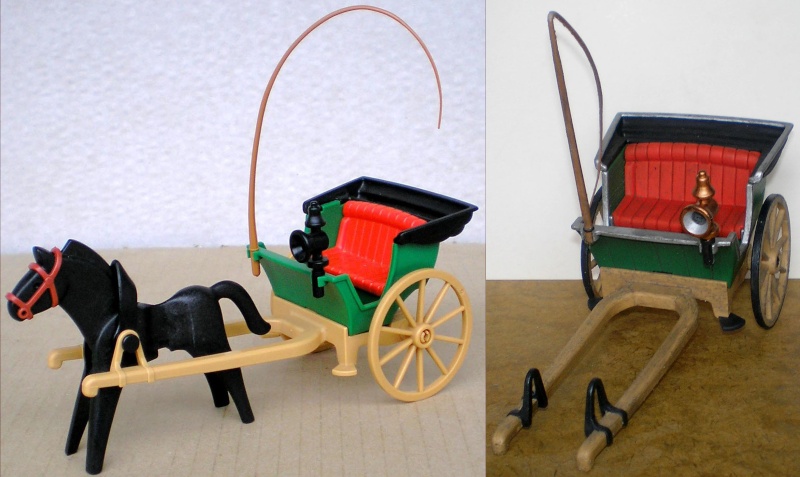

Bei der Firma Playmobil gibt es eine größere Reihe an Fuhrwerken, die gut zu Wildwest in 7 cm passen. So warten in meinen Vitrinen noch mehrere auf ihre Überarbeitung:
![Einachsiger Buggy von Playmobil - Umbau in Variationen 20120210](https://i.servimg.com/u/f15/17/02/92/45/20120210.jpg)
![Einachsiger Buggy von Playmobil - Umbau in Variationen 20120910](https://i.servimg.com/u/f15/17/02/92/45/20120910.jpg)

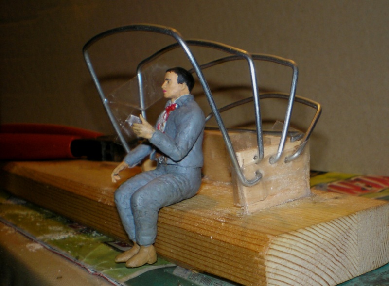

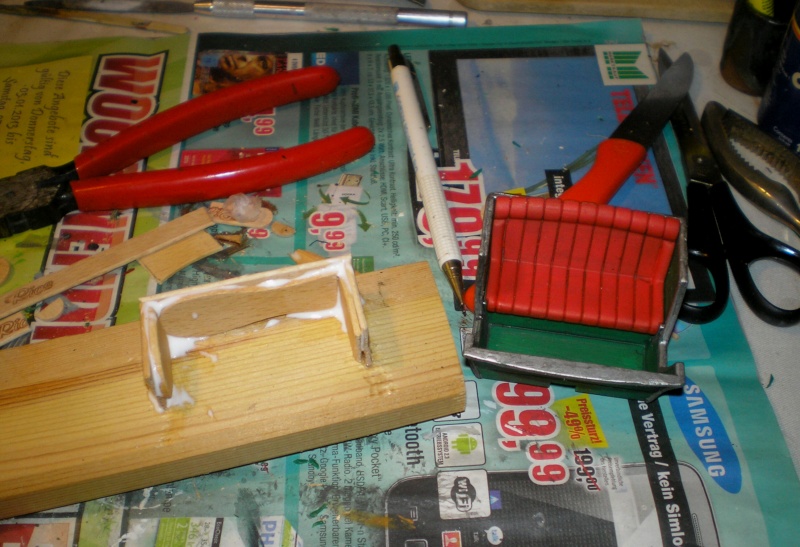

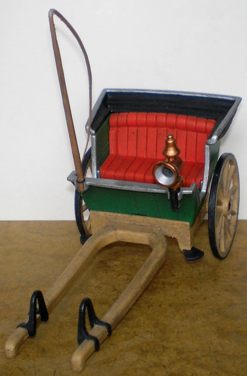

Den ersten PLAYMOBIL-Buggy für meinen Eigenbau-Landarzt Doc MacPfuscher baute ich bereits im März 2009 um. Dafür mussten die meisten Einzelteile nur ähnlich wie beim Planwagen eingeschnitzt und/oder rau geschmirgelt werden. Am Wagenkasten entfernte ich dann noch die Verbindungen zum Verdeck. Die Löcher an den Seiten des Verdecks wurden mit MAGIC SCULP ausgefüllt. Damit wurde auch die Vertiefung mit der Verbindung zum Polster am Hinterrand des Wagenkastens ausgeglichen.
![Einachsiger Buggy von Playmobil - Umbau in Variationen 008b1_10](https://i.servimg.com/u/f15/17/02/92/45/008b1_10.jpg)
![Einachsiger Buggy von Playmobil - Umbau in Variationen 008b2e10](https://i.servimg.com/u/f15/17/02/92/45/008b2e10.jpg)
![Einachsiger Buggy von Playmobil - Umbau in Variationen 008b2f10](https://i.servimg.com/u/f15/17/02/92/45/008b2f10.jpg)
![Einachsiger Buggy von Playmobil - Umbau in Variationen 008d3_10](https://i.servimg.com/u/f15/17/02/92/45/008d3_10.jpg)
Bereits im April 2009 war er dann fertig, aber das passende Zugtier muss noch ausgewählt werden.

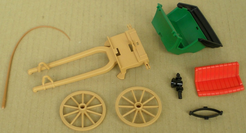

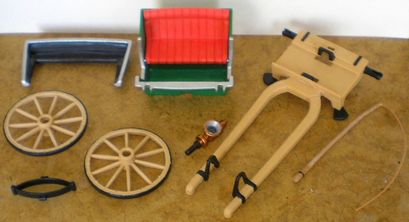

Für meinen zweiten Buggy von PLAYMOBIL hatte ich schon damals den Plan, ihn mit einem auf und herunter klappbaren Verdeck auszustatten. Als mir mein Sammlerfreund Stefan („Longforcity“) Ende Oktober 2011 sein Exemplar ohne Verdeck zuschickte, holte ich auch mein Exemplar aus dem Karton und begann mit den Bastelarbeiten, die ich diesmal noch detaillierter gestaltete und daher auch intensiver vorstellen möchte.
![Einachsiger Buggy von Playmobil - Umbau in Variationen 129a1_10](https://i.servimg.com/u/f15/17/02/92/45/129a1_10.jpg)

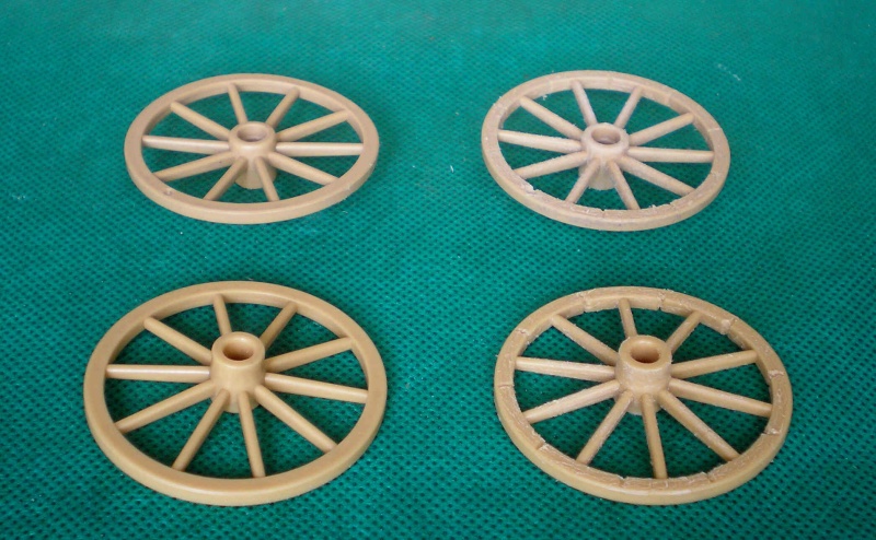

Bei den Rädern ist meine Vorgehensweise mittlerweile Standard für jedes PLAYMOBIL-Fuhrwerk geworden. Zuerst schnitzte ich in der Mitte zwischen den Speichen die Trennung der einzelnen Radsegmente ein, aber nur bis kurz vor den Außenrand, da hier später der metallene Radreifen aufgemalt werden soll. Bis auf diesen Außenrand wurden dann alle Teile rau geschmirgelt. In die Radsegmente schnitzte ich nun auch bei der Innenseite noch die Holzmaserung ein.
![Einachsiger Buggy von Playmobil - Umbau in Variationen 129b_b10](https://i.servimg.com/u/f15/17/02/92/45/129b_b10.jpg)

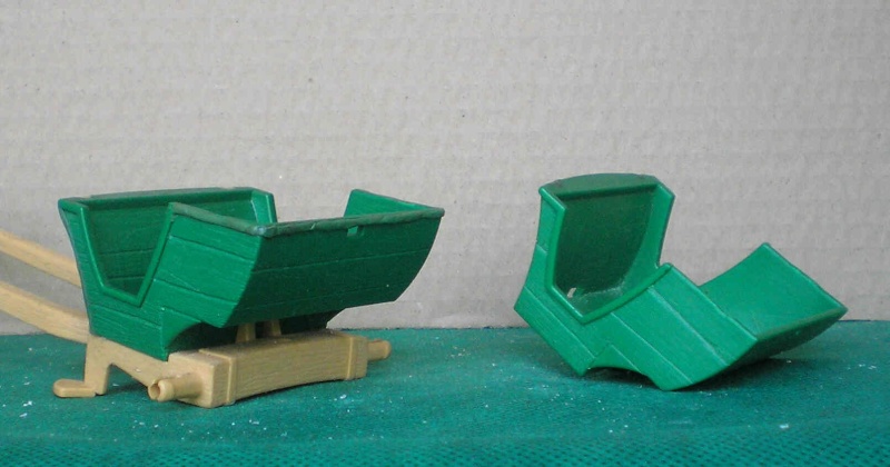

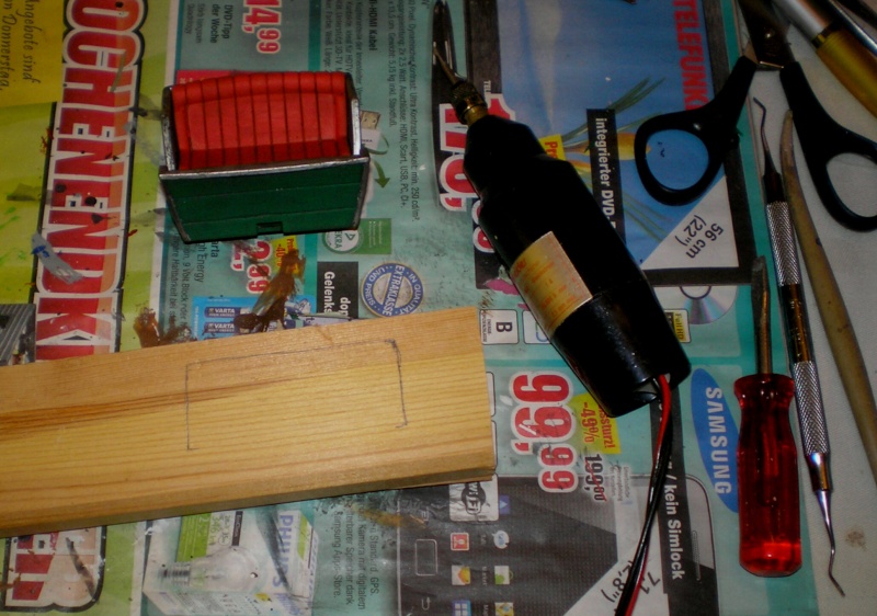

Die Unterteile des Buggys sollen hauptsächlich aus verzapftem Holz bestehen. Als Metall wollte ich später nur die abgerundeten, v-förmigen Bügel zur Befestigung am Pferd, die Aufstieghilfen, den Zapfen und Bügel zur Befestigung des Hauptteiles der Karosserie, die beiden Klammern am Achsbalken und die Achsenspitzen bemalen. Daher ließ ich diese Bereiche glatt und raute die anderen Teile mit Schmirgelpapier auf. Dann wurden Kerben bei den Deichselästen und an der Verbindung zum Karosserie-Unterteil eingeschnitzt, damit der Eindruck entsteht, dass diese Teile aus einzelnen Holzblöcken entstanden und mittels Zapfen verbunden worden waren.
![Einachsiger Buggy von Playmobil - Umbau in Variationen 129c1a10](https://i.servimg.com/u/f15/17/02/92/45/129c1a10.jpg)

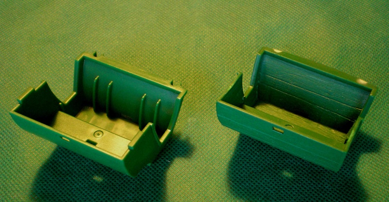

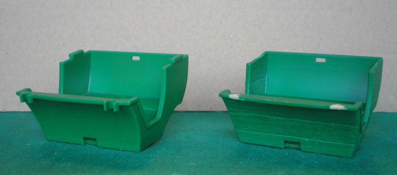

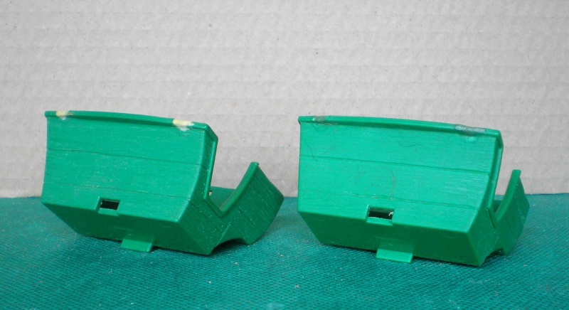

Alle geplanten Holzteile bekamen danach wieder ihre Maserung eingeritzt. Beim unter dem Karosserie-Hauptteil liegenden Bereich sparte ich mir allerdings die Mühe und beließ es nur bei der aufgerauten Oberfläche.
![Einachsiger Buggy von Playmobil - Umbau in Variationen 129c1b10](https://i.servimg.com/u/f15/17/02/92/45/129c1b10.jpg)

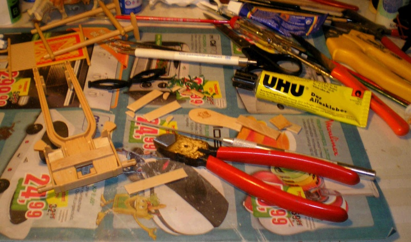

Bei diesen Buggy-Exemplaren wollte ich ja besonders gründlich vorgehen. Daher nahm ich mir auch die Zeit zur Gestaltung des Unterbodens. Es kann immer vorkommen, dass bei tiefem Kamerastandpunkt die Hohlräume zu sehen sein könnten. Also nutzte ich zuerst die bauchigen Enden geschwungener Eisstiele als Grundlage zur Ausfüllung der Hohlräume. Dabei muss der Führungszapfen des Karosserie-Hauptteils genügend Spielraum für die federnde Befestigung bekommen. Die dafür vorhandenen Öffnungen in der Mitte des Unterteils wurden daher frei gelassen.
![Einachsiger Buggy von Playmobil - Umbau in Variationen 129c2_10](https://i.servimg.com/u/f15/17/02/92/45/129c2_10.jpg)

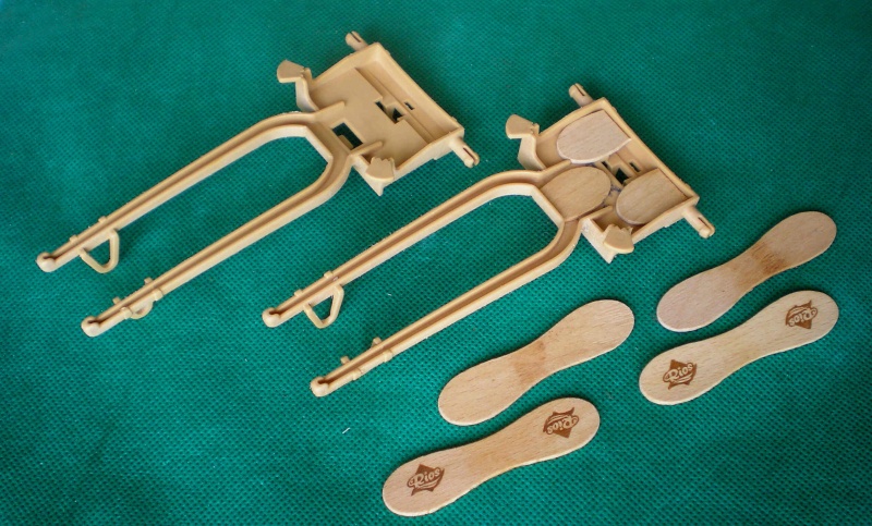

In der nächsten Lage kamen dann gerade Eisstiele zum Einsatz. Am schnellsten lässt sich die richtige Länge mit dem Seitenschneider herstellen. Benötigt man danach eine gerade Schnittkante, ist nur wenig Druck auf Schmirgelpapier oder Kleinraspel nötig.
![Einachsiger Buggy von Playmobil - Umbau in Variationen 129c3_10](https://i.servimg.com/u/f15/17/02/92/45/129c3_10.jpg)

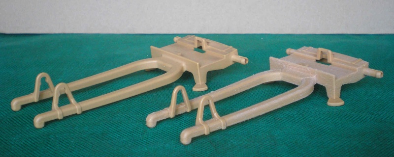

Nur am hinteren Ende wurden die Bandeisen am Achsenhalterungsbalken mit MAGIC SCULP nachmodelliert.
![Einachsiger Buggy von Playmobil - Umbau in Variationen 129c5_10](https://i.servimg.com/u/f15/17/02/92/45/129c5_10.jpg)

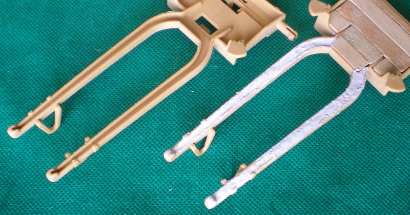

Bei den Deichselästen nahm ich zur Auffüllung PLASTO von REVELL, da es hier nicht auf die Nachbildung genauer Strukturen ankam.
![Einachsiger Buggy von Playmobil - Umbau in Variationen 129c6_10](https://i.servimg.com/u/f15/17/02/92/45/129c6_10.jpg)

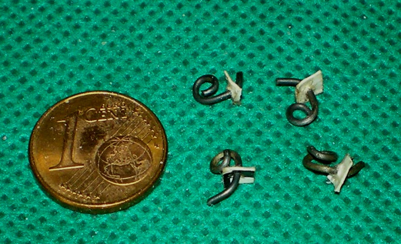

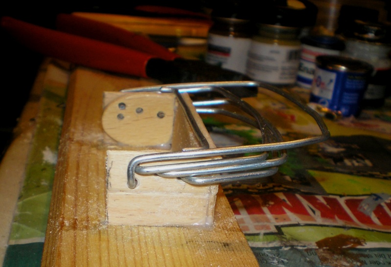

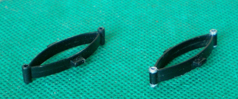

Auch die Karosseriefedern wurden noch überarbeitet. Zur Darstellung der beweglichen Verbindung an den beiden Federenden habe ich dort Löcher von 1,5 mm Durchmesser eingebohrt. Da diese Löcher nur minimal kleiner als der Endbereich sind, war das Bohren recht schwierig. Die glatte, glänzend schwarze Oberfläche war da ein weiterer erschwerender Faktor.
![Einachsiger Buggy von Playmobil - Umbau in Variationen 129d_b10](https://i.servimg.com/u/f15/17/02/92/45/129d_b10.jpg)

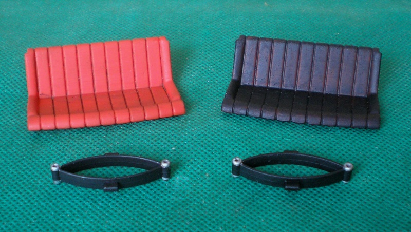

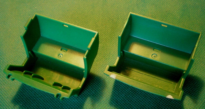

Bei dem Sitzpolster ist die Überarbeitung recht einfach: Die Oberfläche wurde rau geschmirgelt.
![Einachsiger Buggy von Playmobil - Umbau in Variationen 129e_p10](https://i.servimg.com/u/f15/17/02/92/45/129e_p10.jpg)

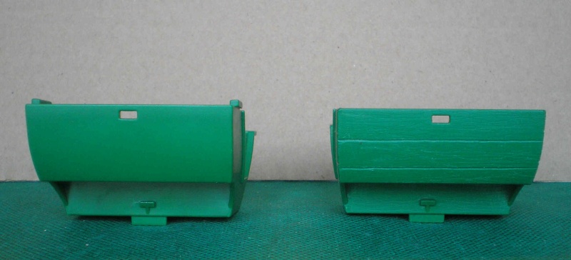

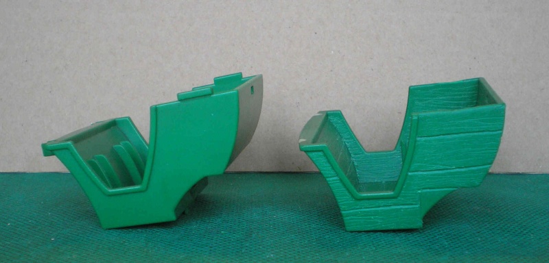

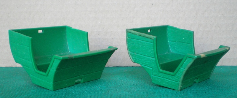

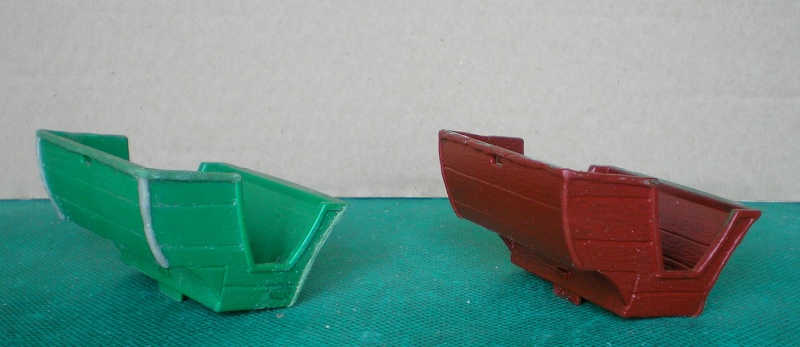

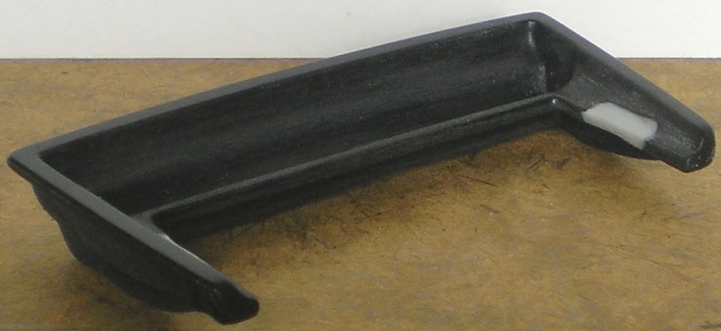

Die Überarbeitung des Karosserie-Oberteiles war wieder aufwendiger. Hinten wurden oben an beiden Seiten die Halteklammern für das Verdeck und vorne die Halterungen für Laterne und Peitsche entfernt. Auch im Innenraum mussten vorne die vier senkrechten Streben dran glauben. Dann wurden Bretterfugen und die Holzmaserung eingeritzt.
![Einachsiger Buggy von Playmobil - Umbau in Variationen 129f1_10](https://i.servimg.com/u/f15/17/02/92/45/129f1_10.jpg)
![Einachsiger Buggy von Playmobil - Umbau in Variationen 129f2_10](https://i.servimg.com/u/f15/17/02/92/45/129f2_10.jpg)
![Einachsiger Buggy von Playmobil - Umbau in Variationen 129f3_10](https://i.servimg.com/u/f15/17/02/92/45/129f3_10.jpg)
![Einachsiger Buggy von Playmobil - Umbau in Variationen 129f4_10](https://i.servimg.com/u/f15/17/02/92/45/129f4_10.jpg)
![Einachsiger Buggy von Playmobil - Umbau in Variationen 129f5_10](https://i.servimg.com/u/f15/17/02/92/45/129f5_10.jpg)

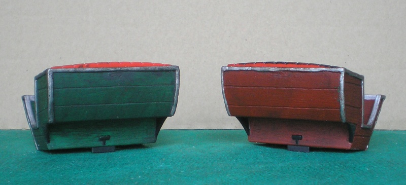

Ende Dezember 2012 begann ich mit der Bemalung der fertigen Bauteile. Stefan bevorzugte für sein Exemplar die ursprüngliche Farbgebung, während ich neue Farben wählte, damit sich meine beiden Exemplare deutlich unterscheiden. Untergestell, Deichsel und Räder bemalte ich in Dunkelbraun, das Karosserie-Oberteil in Rot und das Sitzpolster in Schwarz.
![Einachsiger Buggy von Playmobil - Umbau in Variationen 129g1_10](https://i.servimg.com/u/f15/17/02/92/45/129g1_10.jpg)
![Einachsiger Buggy von Playmobil - Umbau in Variationen 129g2_10](https://i.servimg.com/u/f15/17/02/92/45/129g2_10.jpg)
![Einachsiger Buggy von Playmobil - Umbau in Variationen 129g3_10](https://i.servimg.com/u/f15/17/02/92/45/129g3_10.jpg)
![Einachsiger Buggy von Playmobil - Umbau in Variationen 129g4_10](https://i.servimg.com/u/f15/17/02/92/45/129g4_10.jpg)
![Einachsiger Buggy von Playmobil - Umbau in Variationen 129g5_10](https://i.servimg.com/u/f15/17/02/92/45/129g5_10.jpg)
Nach Bemalung aller „metallischen“ Teile und anschließender Lasur mit Schwarz war die Bearbeitung der meisten Bauteile abgeschlossen.

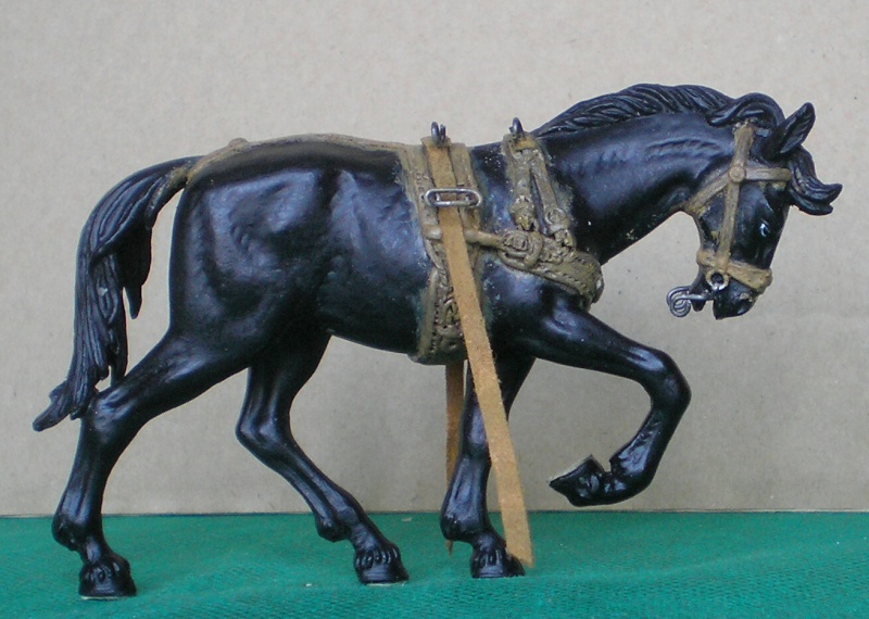

Auf Stefans Wunsch sollte das Pferd ein Rappe bleiben. Ganz ohne Bemalungskorrekturen im Gesicht, an den Hufen etc. wollte ich das Pferd aber nicht zurückschicken. Daher entfernte ich zuerst die Gussgrate, den unnatürlich gefüllten Bereich zwischen Ohren und Mähne und die Auswerfermarken an jedem Bein mit dem Bastelmesser. Dabei entdeckte ich, dass dem Pferd Hufeisen fehlen. Besonders am hochgehobenen Vorderfuß empfand ich die ursprünglich unstrukturierte glatte Fläche als ausgesprochen störend. Aus der Pappe einer Zigarettenschachtel schnitt ich mir welche aus und klebte sie unter die Hufe.
![Einachsiger Buggy von Playmobil - Umbau in Variationen 129i2a10](https://i.servimg.com/u/f15/17/02/92/45/129i2a10.jpg)
![Einachsiger Buggy von Playmobil - Umbau in Variationen 129i2b10](https://i.servimg.com/u/f15/17/02/92/45/129i2b10.jpg)

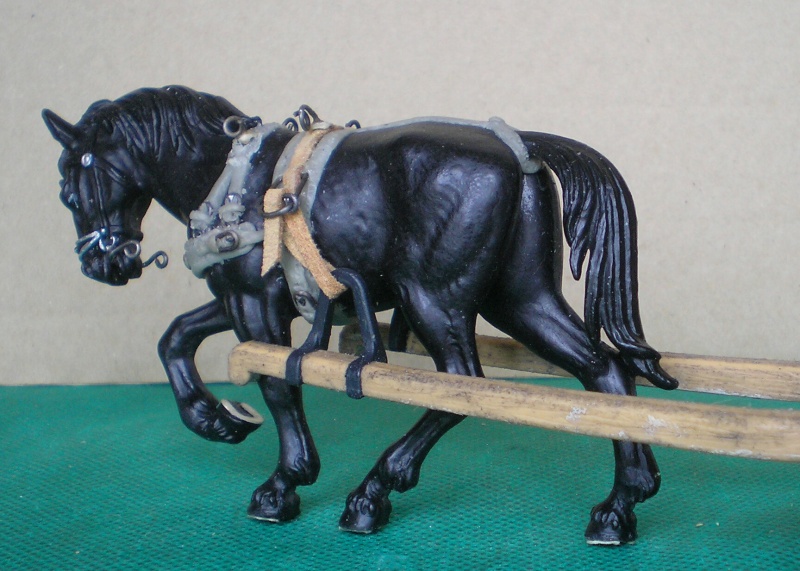

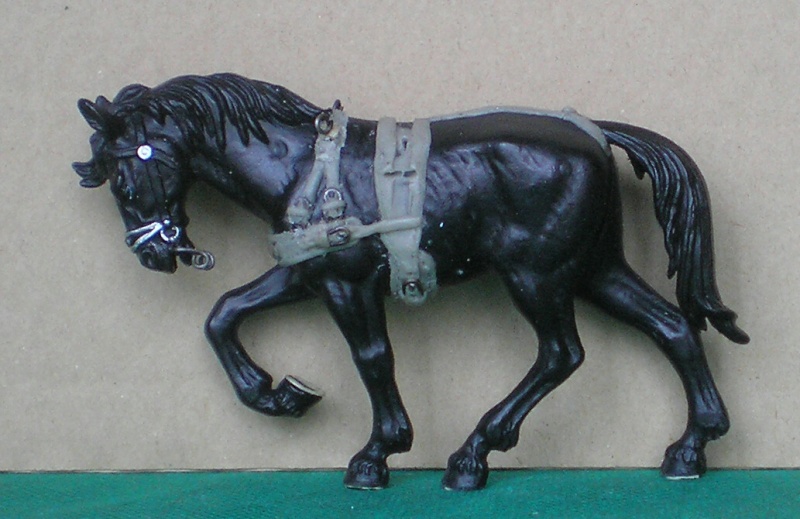

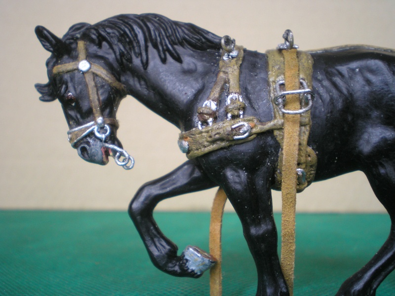

Nun erst begann ich mit den Arbeiten am Zuggeschirr. Als Vorbild diente mir ein Kutschpferd, das ich am 14.08.2010 beim Western-Treffen in Schönberger Strand an der Ostsee fotografiert hatte und dessen Geschirr für mich die richtigen Ausmaße für einen einachsigen Buggy aufwies.
![Einachsiger Buggy von Playmobil - Umbau in Variationen Pferde10](https://i.servimg.com/u/f15/17/02/92/45/pferde10.jpg)
![Einachsiger Buggy von Playmobil - Umbau in Variationen Pferde11](https://i.servimg.com/u/f15/17/02/92/45/pferde11.jpg)

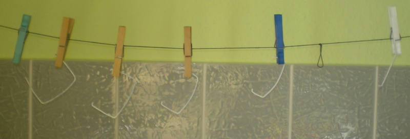

Da das Pferd später vor- und abgeschnallt werden soll, entstehen die Verbindungen zu den Deichselbügeln aus passendem Lederband in Braun (KNORR PRANDELL Nr. 2250 003, Velourband beige) und die Schnallen aus Blumendraht (KNORR Nr. 6478 15 8, Stieldraht geglüht 0,8/150 mm). Die restlichen Elemente des Geschirrs am Pferd werden mit Apoxie Sculpt aufmodelliert. Nur für die Metallbügel zur Führung der Zügel nahm ich wieder Blumendraht und für die Zügel selber zwei passende, dünnere Lederbänder. Zuerst bog ich mir die Schnallen, die Kandare und die vier Führungsbügel zurecht. Diese Bügel werden im Original von Metallplatten auf dem Leder verankert. Zu deren Darstellung nahm ich wieder Pappstücke aus einer Zigarettenschachtel.
![Einachsiger Buggy von Playmobil - Umbau in Variationen 129i3_10](https://i.servimg.com/u/f15/17/02/92/45/129i3_10.jpg)
Viele Grüße, HW
Falkenauge- Lupenbesitzer
Re: Einachsiger Buggy von Playmobil - Umbau in Variationen
Bei der Bearbeitung des Bildes der fertigen Metallteile kamen mir Zweifel, ob die kurzen Stifte in der Modelliermasse den Metallbügeln auch genügend Halt geben. Daher bog ich mir vier neue Bügel mit fast rechtwinklig abgebogenem Ende zur festeren Verbindung mit der Modelliermasse. Auch habe ich die eigentliche Öse noch optimiert. Beim neuen Bild zu den Bügeln habe ich die kleinen Pappteile zur Andeutung der Metallhalterung bereits aufgeschoben.
![Einachsiger Buggy von Playmobil - Umbau in Variationen 129i3b10](https://i.servimg.com/u/f72/17/02/92/45/129i3b10.jpg)
Nun wurde die Kandare ins Maul geklebt. Dann legte ich am Pferd die ungefähre Gesamtlänge des Lederbandes fest, schnitt es großzügig ab und markierte die beiden Plätze für die hinteren Metallbügel zur Zügelführung. In die dort eingebohrten Löcher steckte ich die Bügel und klebte die Papptäfelchen mit Sekundenkleber am Leder fest.
![Einachsiger Buggy von Playmobil - Umbau in Variationen 129i3c10](https://i.servimg.com/u/f72/17/02/92/45/129i3c10.jpg)

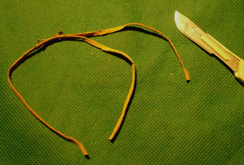

Erst danach begann ich mit der Modellierung der Gurte mit APOXIE SCULPT und zwar mit dem Hauptgurt, an dem die Deichselbügel befestigt werden. An der Rückenmitte beginnend legte ich einen breiteren Streifen APOXIE auf beiden Seiten hinunter bis zum Ansatz des Brustgurtes, drückte das vorbereitete Lederband leicht hinein und markierte dann in passender Höhe auf beiden Seiten den Schnallenbereich in der Modelliermasse. Danach entfernte ich das Lederband und die Schnallen wieder, modellierte die Hauptteile von Brust- und Bauchgurt und verzierte den Brustgurt noch mit „Metall“platten. Als Ansatz für den Gurt im Nacken habe ich beim Brustgurt noch auf jeder Seite zwei Drahtringe in die Modelliermasse integriert. An den Rändern der Gurte markieren eine Reihe kleiner eingedrückter Punkte die Ledernähte. Nun ließ ich die fertigen Bereiche in Ruhe aushärten.
![Einachsiger Buggy von Playmobil - Umbau in Variationen 129i4a10](https://i.servimg.com/u/f72/17/02/92/45/129i4a10.jpg)
Wie man auf dem Bild mit den ersten modellierten Gurten sehen kann, habe ich auf Anraten meiner Modellpferde-Sammlerfreundin Ivonne aus Hamburg-Rahlstedt die Ausrichtung der Kandare noch korrigiert.

Hallo Freunde,
nun fehlten auf beiden Seiten noch die dünnen Riemen vom Nacken- zum Brustgurt. Auch hier ergänzte ich die Modelliermasse mit kleinen Drahtstückchen. Im Vergleich zum Vorbild habe ich die Ringe am Brustgurt, an denen die dünnen Riemen befestigt sind, an die Kante versetzt. So konnte ich die dünnen Riemen direkt auf die Pferdehaut modellieren. Eine frei schwebende Lage wie beim Vorbild erscheint mir in der geringen Stärke mit Modelliermasse nicht darstellbar.
![Einachsiger Buggy von Playmobil - Umbau in Variationen 129i4d10](https://i.servimg.com/u/f72/17/02/92/45/129i4d10.jpg)
![Einachsiger Buggy von Playmobil - Umbau in Variationen 129i4e10](https://i.servimg.com/u/f72/17/02/92/45/129i4e10.jpg)
Damit sind die Modellierungsarbeiten am Zuggeschirr abgeschlossen.
Viele Grüße, HW
Hallo HW,
schon erstaunlich, was so alles möglich ist!
Danke, ist auch schon eine ziemliche Fummelei, die mir aber auch viel Spaß bringt. Wenn ich konzentrationsfähig bin, teste ich gerne an, was machbar ist. Bestimmte Details bekomme ich z. B. mit Modelliermasse nicht richtig hin und kombiniere dann mit Metall oder Pappe. An den beiden Riemchen mit den Schnallen habe ich je Seite etwa 2 Stunden gesessen. Einige Zeit ging dabei für die Schnallendornen drauf. Die kleinen Drahtstückchen flutschten mir immer wieder aus der Pinzette. Möchte nicht wissen, wieviele davon demnächst im Staubsaugerbeutel landen.
Das Elastolin-Kutschpferd ist ja für meinen Sammlerfreund Stefan. Für meine beiden Buggys steht die Entscheidung für die Zugpferde noch aus. Eines bekommt auf alle Fläche das gleiche Zuggeschirr aufmodelliert, aber bei dem anderen überlege ich, ein abnehmbares Zuggeschirr aus feinsten Lederbändern und Schnallen zu basteln. Das wird dann eine richtige Herausforderung.
Viele Grüße, HW
Hallo Freunde,
nach erneuter Aushärtungszeit konnten die beiden Schnallen und das Lederband zur Befestigung der Deichselbügel montiert werden. Vorher habe ich allerdings noch mit dem Skalpell die Lederbandenden ab Höhe der Schnallen verdünnt.
![Einachsiger Buggy von Playmobil - Umbau in Variationen 129i5a10](https://i.servimg.com/u/f72/17/02/92/45/129i5a10.jpg)
Beim Einkleben des Lederbandes passte ich auf, dass der Bereich der Schnallen frei blieb, damit deren Beweglichkeit nicht beeinträchtigt wird. Kurze Trocknungszeit, dann konnte angespannt und das Lederband auf die passende Länge verkürzt werden.
![Einachsiger Buggy von Playmobil - Umbau in Variationen 129i5b10](https://i.servimg.com/u/f72/17/02/92/45/129i5b10.jpg)
![Einachsiger Buggy von Playmobil - Umbau in Variationen 129i5b11](https://i.servimg.com/u/f72/17/02/92/45/129i5b11.jpg)
![Einachsiger Buggy von Playmobil - Umbau in Variationen 129i5c10](https://i.servimg.com/u/f72/17/02/92/45/129i5c10.jpg)
![Einachsiger Buggy von Playmobil - Umbau in Variationen 129i5c11](https://i.servimg.com/u/f72/17/02/92/45/129i5c11.jpg)
Jetzt fehlen noch die Bemalung des Pferdes mit seinem neuen Geschirr und das Verdeck.
Viele Grüße, HW
Hallo Freunde,
für die Grundbemalung der modellierten Lederteile des Geschirrs wählte ich ein dunkles Braun.
![Einachsiger Buggy von Playmobil - Umbau in Variationen 129i6a10](https://i.servimg.com/u/f72/17/02/92/45/129i6a10.jpg)
![Einachsiger Buggy von Playmobil - Umbau in Variationen 129i6a11](https://i.servimg.com/u/f72/17/02/92/45/129i6a11.jpg)
Auf die trockene Kunstharzfarbe (REVELL EMAIL Matt 84) granierte ich dann mit einer Acrylfarbe in hellem Braun (MODEL MASTER Wood). Mit dem hellen Braun bemalte ich auch das Lederband.
![Einachsiger Buggy von Playmobil - Umbau in Variationen 129i6b10](https://i.servimg.com/u/f72/17/02/92/45/129i6b10.jpg)
![Einachsiger Buggy von Playmobil - Umbau in Variationen 129i6b11](https://i.servimg.com/u/f72/17/02/92/45/129i6b11.jpg)
So erhielt ich den Eindruck eines etwas abgegriffenen Geschirrs und auch der Unterschied zwischen den modellierten Teilen und dem Lederband zur Befestigung des Buggys ist nur noch gering.
Viele Grüße, HW

Vor der weiteren Bemalung entfernte ich mit dem Skalpell die übermalten Bereiche beim Pferdefell, da es aus schwarzem Kunststoff besteht und ja ein Rappe bleiben soll. Danach waren die Schnallen, die Zügelführungsösen und die Verzierungen am Geschirr dran. Hierfür wählte ich eine Stahlfarbe aus (REVELL EMAIL 99).
![Einachsiger Buggy von Playmobil - Umbau in Variationen 129i6c10](https://i.servimg.com/u/f72/17/02/92/45/129i6c10.jpg)
![Einachsiger Buggy von Playmobil - Umbau in Variationen 129i6c11](https://i.servimg.com/u/f72/17/02/92/45/129i6c11.jpg)
Der Glanz wird durch die spätere Lasur des gesamten Pferdes noch abgemildert.

bereits im Laufe der Bastelarbeiten an der Karosserie versuchte ich, das Stoffverdeck mit seinen Abmessungen und den Mechanismus für dessen Beweglichkeit zu entwerfen. Die Schwierigkeit lag insbesondere in der geringen Stärke der Plastikteile, an denen der Ziehharmonika-Mechanismus befestigt werden musste. Für den anfangs geplanten Bügel war also nicht genügend Platz und vorbildgetreu sah es auch nicht aus.
![Einachsiger Buggy von Playmobil - Umbau in Variationen 129j1a10](https://i.servimg.com/u/f72/17/02/92/45/129j1a10.jpg)
Während der Bemalung der Plastikteile vom PLAYMOBIL-Buggy suchte ich mir immer wieder im Internet passende Vorbildfotos zum Auf- und Zuklappen des Stoffverdecks. Die zündende Idee kam mir Anfang Februar, als ich unter dem Schlagwort „Puppenwagen“ suchte: Die Hebelwirkung durch die gebogene Hauptspeiche 5 könnte schon ausreichen, um das Verdeck offen zu halten, zur Befestigung sind nur kleine Löcher nötig und die versetzte Anordnung der Löcher für die Hauptspeichen 4 bis 2 von vorne oben nach hinten unten sorgt dafür, dass sich diese Speichen beim Herunterklappen reibungslos aufeinanderlegen.
![Einachsiger Buggy von Playmobil - Umbau in Variationen 129j1b10](https://i.servimg.com/u/f72/17/02/92/45/129j1b10.jpg)
Ich bastelte mir dann während der Aushärtungszeiten des APOXIE SCULPT für das Zuggeschirr am Elastolin-Kutschpferd von Stefan ein Karosserie-Modell aus Eisstielen, um an diesem den Mechanismus auszuprobieren. So konnte am Plastikoriginal nichts während dieser Bauphase beschädigt werden. Dazu nahm ich einen dickeren Holzklotz, übertrug die Karosserie-Umrisse, fräste dort Rinnen ein und verankerte in ihnen die untere Eisstielreihe. Für die innere Verbindung von der unteren zur oberen Reihe waren dann endlich mal wieder geschwungene Eisstiele nützlich. Aufgrund der geplanten Verdeck-Konstruktion musste ja die Wanddicke des Holzmodells nicht der des Plastikoriginals entsprechen. Wichtig war nur, dass die äußeren Wandmaße stimmen.
![Einachsiger Buggy von Playmobil - Umbau in Variationen 129j2a10](https://i.servimg.com/u/f72/17/02/92/45/129j2a10.jpg)
![Einachsiger Buggy von Playmobil - Umbau in Variationen 129j2b10](https://i.servimg.com/u/f72/17/02/92/45/129j2b10.jpg)
![Einachsiger Buggy von Playmobil - Umbau in Variationen 129j2c10](https://i.servimg.com/u/f72/17/02/92/45/129j2c10.jpg)
![Einachsiger Buggy von Playmobil - Umbau in Variationen 129j2c11](https://i.servimg.com/u/f72/17/02/92/45/129j2c11.jpg)
Mit den eigentlichen Bastelarbeiten am Verdeck begann ich Anfang März während der Trocknungszeiten bei der Bemalung des Zuggeschirrs von Stefans Pferd. Für die Speichen nahm ich Eisendraht von 1,8 mm Durchmesser. Die Längen der Speichen, die Krümmung der Hauptspeiche 5 und die genaue Lage der Bohrungen ermittelte ich nach dem System „try & error“ oder getreu dem alten deutschen Sprichwort „Probieren geht über studieren“. Dazu war das Holzmodell genau richtig. Mit umgeklappten Hauptspeichen war deutlich zu erkennen, dass das Plastikverdeck vom Original viel zu klein ist, um hochgeklappt genügend Kopffreiheit für den oder die Insassen zu gewährleisten. Das Verdeck in passender Höhe ragt weiter nach hinten hinaus. Wie im Entwurf erwartet, lassen sich die beweglichen Hauptspeichen 2 bis 5 durch die gewählte Anordnung der Bohrlöcher gut übereinander legen.
![Einachsiger Buggy von Playmobil - Umbau in Variationen 129j3a10](https://i.servimg.com/u/f72/17/02/92/45/129j3a10.jpg)
![Einachsiger Buggy von Playmobil - Umbau in Variationen 129j3a11](https://i.servimg.com/u/f72/17/02/92/45/129j3a11.jpg)
Um die Speichen in hochgeklappter Position begutachten zu können, waren zwei Streifen TESA-Film und etwas Fingerspitzengefühl nötig. Dieser Test zeigte, dass die Hauptspeiche 3 in der Höhe noch etwas verringert werden kann. Die Hauptspeiche 1 wird später direkt hinter der Sitzlehne befestigt.
![Einachsiger Buggy von Playmobil - Umbau in Variationen 129j3b11](https://i.servimg.com/u/f72/17/02/92/45/129j3b11.jpg)
![Einachsiger Buggy von Playmobil - Umbau in Variationen 129j3b12](https://i.servimg.com/u/f72/17/02/92/45/129j3b12.jpg)
Insgesamt war ich überrascht, wie schnell diese Bastelei durchgeführt werden konnte. Da hatte ich mit mehr Problemen gerechnet.
Die nächsten Bemalungsschritte nahm ich am Kopf des Pferdes vor. Hier musste ich Trocknungszeiten einhalten. Also bemalte ich zuerst mit glänzendem Weiß (REVELL EMAIL 04) den Augapfel und mit hellem Rosa (MARABU ACRYL Decormatt 024 Lachsrot) Gaumen und den inneren Bereich des Unterkiefers. Aus meiner Erfahrung erfordern kleinste Flächen kräftigere Farben wie beim Original.
Nach der Trocknung beider Farben erhielt die Iris eine Bemalung in glänzendem Dunkelbraun (MODEL MASTER 1540 Brown Gloss), die Zunge malte ich mit etwas dunklerem Rosa (MARABU ACRYL Decormatt 241 Azalee) und die je 6 Vorderzähne in Ober- und Unterkiefer mit einem Beigeton (MODEL MASTER 1709E Radome Tan Flat). Viel Platz hatte ich für diese Elemente im Maul des Modells nicht und vormodelliert waren sie auch nicht, aber ich wollte trotzdem mit Farbe diese Illusion schaffen.
Nachdem diese Bereiche getrocknet waren, ging es an die letzten Bemalungsschritte am Kopf: Die Pupille aus glänzendem Schwarz (REVELL EMAIL 07) hat die Form einer flachen Ellipse und verläuft immer parallel zum Erdboden.
Für Lippen und Nüstern wählte ich das dunkle Grau, das ich schon am Huf benutzt hatte.
![Einachsiger Buggy von Playmobil - Umbau in Variationen 129i7b10](https://i.servimg.com/u/f72/17/02/92/45/129i7b10.jpg)
![Einachsiger Buggy von Playmobil - Umbau in Variationen 129i7b11](https://i.servimg.com/u/f72/17/02/92/45/129i7b11.jpg)
So langsam nähert sich die Bemalung des Pferdes dem Ende zu.
Schönen Sonntag, HW
