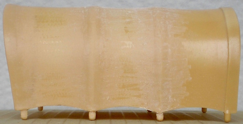

Mitte August 2008 begann ich mit dem Umbau meines zweiten PLAYMOBIL-Planwagens Nr. 7648 aus dem Zubehör-Bestellkatalog. Im Gegensatz zum alten, leider nicht mehr lieferbaren Planwagen aus dem Set Nr. 3278 zeigt dieser Wagen deutliche Vereinfachungen im Bereich der Räder und an der Deichsel. Außerdem fehlen die seitlich angehängten Fässer und der Schmiere-Eimer.
erster Planwagen-Umbau und die Nr. 7648 von PLAYMOBIL im Original

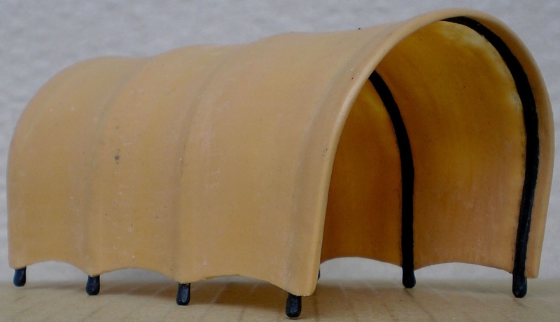

Die Plastik-Plane wollte ich diesmal verwenden, aber doch etwas natürlicher umgestalten. Die eckig abgesetzten Spannbögen beim Planenstoff gefielen mir überhaupt nicht. Daher fräste ich die Außenseite so ab, dass der Eindruck von schmalen Bögen unter der Plane entstand. Auch die Zapfen für die Befestigung auf dem Wagenkasten wurden außen abgeflacht. Nun liegt deutlich erkennbar der „Planenstoff“ über den Spannbögen.
Der Verlauf dieser Spannbögen musste jetzt aber auch auf der Innenseite erkennbar sein. Da in diesen Bereichen der Kunststoff etwas dicker war, konnte ich wieder per Fräse innen diese Spannbögen herausarbeiten.
Die unterschiedliche Farbgebung von Bögen (Bemalung mit MODEL MASTER No. 1795, Gun Metal) und „Stoff“ (Lasur des per Fräse aufgerauten Plastiks mit schwarzer Dispersionsfarbe) verstärkt den Erfolg dieser mühsamen Fräserei doch recht deutlich. Die dunklen Spannbögen scheinen durch den mittlerweile viel dünner gewordenen „Planenstoff“ hindurch.

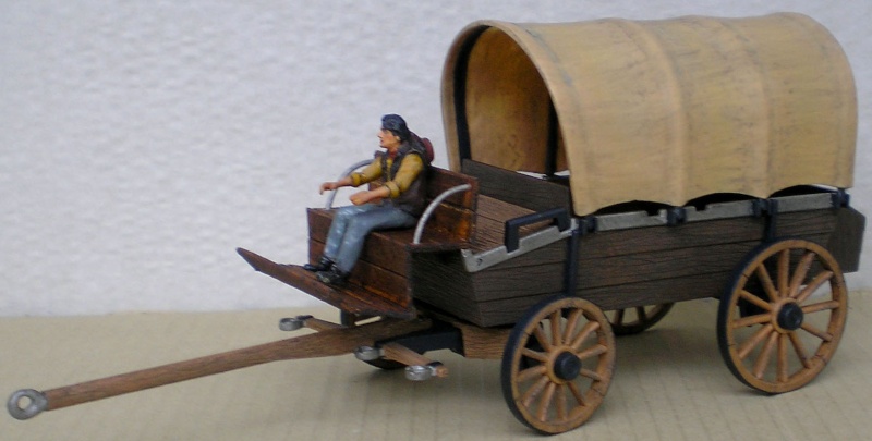

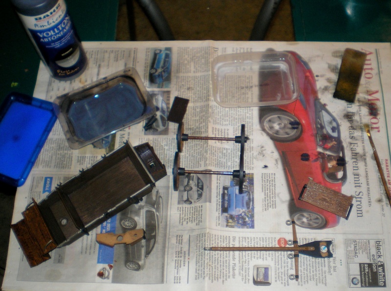

Die Gestaltung von Deichsel, Rädern und anderem Zubehör verlief ähnlich wie beim ersten Planwagen.

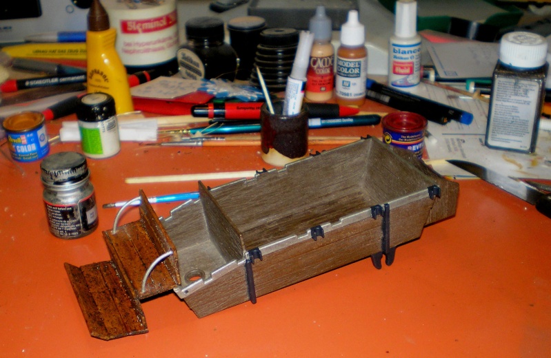

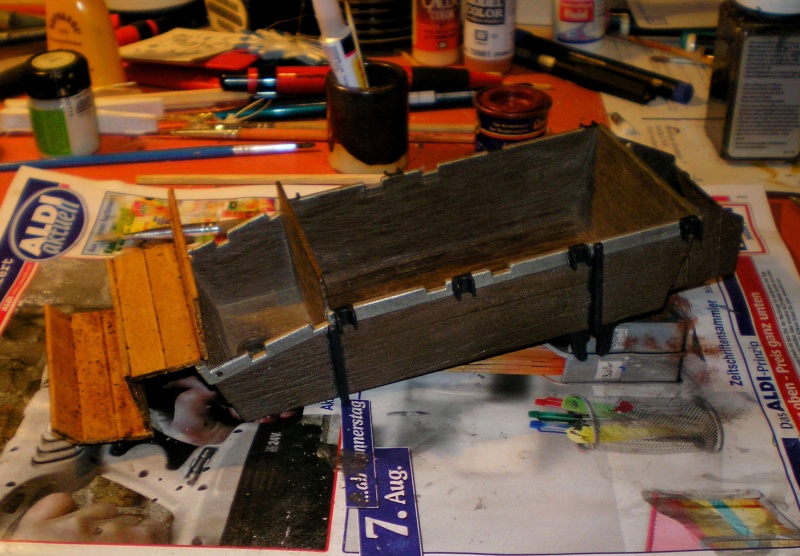

Das Vorderteil wurde wie beim ersten Umbau zurechtgesägt, damit der Kutschbock-Eigenbau eine Unterlage bekommt. Wieder entstanden die Einzelteile des Kutschbocks aus Eisstielen und die seitlichen Bügel aus Stahldraht. Diesmal wurde aber das Fußstück direkt mit dem Sitz verbunden und nicht wie beim ersten Mal mit dem Wagenkasten.

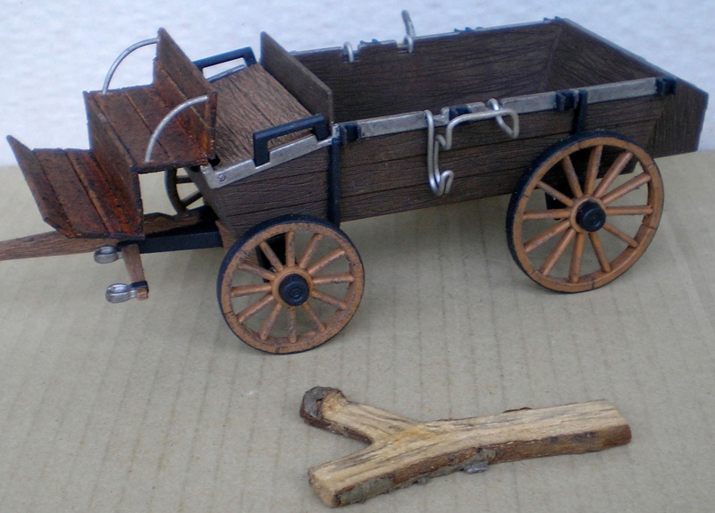

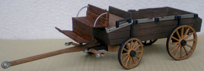

Beim Vergleich meiner beiden PLAYMOBIL-Planwagen gefielen mir die leeren Seiten des zweiten Umbaus nicht so richtig und ich entschloss mich dazu, an ihnen Werkzeuge abnehmbar zu befestigen.
Für beide Seiten des Planwagens wurden Halterungen aus Stahldraht von 1,8 mm Durchmesser aus dem Baumarkt gebogen und lose übergehängt. An der rechten Seite sollten Werkzeuge von PLAYMOBIL hängen. Schaufel, Axt und Hacke waren mir aber zu groß. Also überarbeitete ich sie, indem ich die Stiele verkürzte, ihren Umfang durch Abschmirgeln verringerte und sie neu bemalte. Nun gefiel mir ihre Größe schon besser und sie wurden mittels Band an der Halterung befestigt.

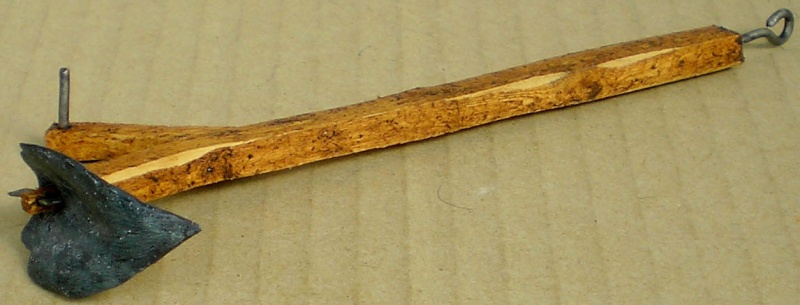

Für die linke Seite wollte ich mir einen zerlegbaren Pflug bauen. Den Hauptteil des Pfluges schnitzte ich mir aus einem gegabelten Ast. Die Pflugschar entstand aus einem Pappteil aus einer leeren Zigarettenschachtel, auf die ich MAGIC SCULP auftrug. Auch den Befestigungskeil schnitt ich mir aus Zigarettenschachtelpappe aus.
Bei der Probe an einem der Zugochsenpaare des ersten Planwagen-Umbaus stellte ich dann fest, dass der hölzerne Hauptteil zu kurz geraten war. Also suchte ich mir einen längeren gegabelten Ast und begann erneut mit der Schnitzerei.
Wie die erneute Probe zeigte war nun die Länge richtig und auch mit der Bemalung war ich zufrieden:
Auf der linken Seite bekamen nun Stiel und Pflugschar im Eigenbau ihren Platz. Außerdem hatte ich mich mittlerweile beim Kutscher umentschieden. Mein umgebauter Lassoreiter von HEIMO passt hier besser.
Durch den Pflug entstand wieder der Bedarf einer neuen Figur. Es fehlt nun ein für später geplanter Umbau eines Elastolin-Treibers zum Bauern beim Pflügen. So lieferten beide Planwagen-Umbauten Ideen für neue Szenen aus dem Leben im Wilden Westen.
