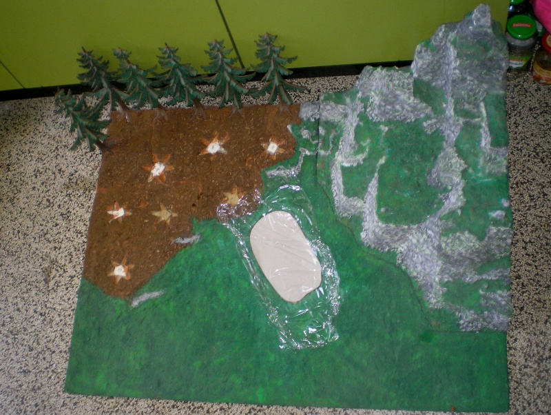

Während das Felsteil später ja lose aufgelegt wird, bekommt die restliche Bodenplatte einen nach hinten ansteigenden Belag aus dicker Pappe, die mit UHU Alleskleber aufgeklebt wird. So bekommen Figuren ohne Sockel genügend Untergrund für ihren kleinen Halterungsstift, damit sie nicht umfallen:
![Gestaltung eines Dioramas mit den Tannen von Playmobil 20111012](https://i.servimg.com/u/f42/17/02/92/45/20111012.jpg)
Später kommt auf diese Fläche noch Spachtelmasse und je dicker und besser der Untergrund schon der endgültigen Fläche angepasst ist, desto weniger Spachtelmasse wird dafür benötigt. Das schont den Geldbeutel. Pappreste bekommt man immer wieder und wenn ich nicht genügend für ein Projekt habe, hole ich mir die Abfälle aus dem Supermarkt oder von meiner Stammkneipe. Bei beiden fällt genug Verpackungsmaterial an. Nun wurden die anderen Teile des Pappkartons auf die Dioramen-Grundplatte geklebt, wobei die lose aufliegende Grundplatte des Felsteils als Anlegekante dient. Nach der Austrocknung des Allesklebers wird auch der hinten noch hoch geklappte Teil aufgeklebt.

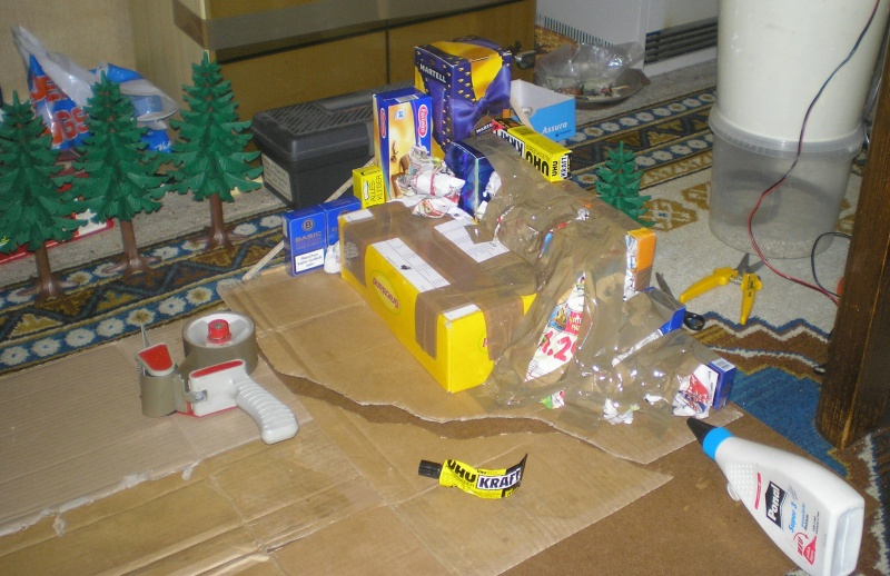

Nachdem nun auch das hoch geklappte Pappteil aufgeklebt war, wurde zum Beginn der Felsteilgestaltung hinten rechts ein fester Karton hochkant aufgeklebt und mit Holzstreben verankert. Die Holzstreben entstanden aus den Stielen von Sylvesterraketen, die ich regelmäßig beim Neujahrsspaziergang immer dann einsammle, wenn es Sylvester und Neujahr nicht geregnet hat. Die Bohrmaschine dient hier nur zur Beschwerung einer hinteren Querstrebe am Boden bis der Alleskleber ausgetrocknet ist.
![Gestaltung eines Dioramas mit den Tannen von Playmobil Tannen21](https://i.servimg.com/u/f42/17/02/92/45/tannen21.jpg)

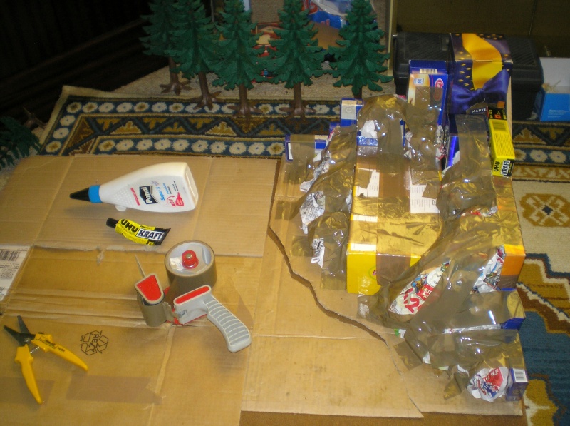

An das Grundgerüst aus dem vorigen Bild wurden weitere Kartons angeklebt und in der Mitte befestigte ich das Unterteil eines Schuhkartons für das geplante Plateau. Die Zwischenräume wurden mit Zeitungspapier ausgestopft und dieses noch mit Paketkleber zusammengedrückt. So näherte ich mich immer mehr der endgültigen Geländeform an.
![Gestaltung eines Dioramas mit den Tannen von Playmobil Tannen22](https://i.servimg.com/u/f42/17/02/92/45/tannen22.jpg)
Insgesamt ergibt diese Konstruktion ein leichtes Grundgerüst, auf dem später die Spachtelmasse zur eigentlichen Gestaltung der Geländestruktur aufgetragen wird. Profis im Modellbau bevorzugen ein Holzgerüst mit aufgespanntem Netz, aber meine Variante ist deutlich preiswerter.

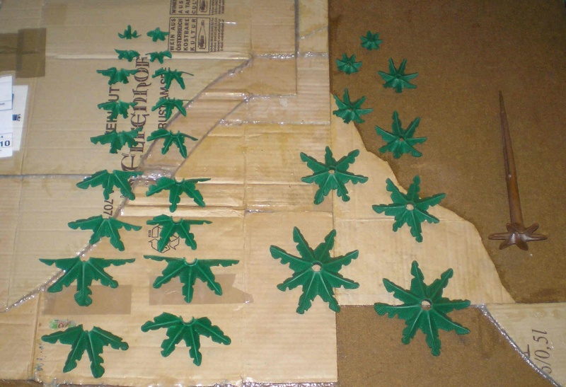

Da der Stamm aus Hartplastik besteht, war die Halbierung etwas schwieriger. Allerdings ist der untere Teil hohl und so konnte ich den Stamm in drei Etappen durchsägen. Die Pausen waren nötig, damit die Kleinsäge und deren Motor nicht zu heiß wurden.
![Gestaltung eines Dioramas mit den Tannen von Playmobil Tannen28](https://i.servimg.com/u/f42/17/02/92/45/tannen28.jpg)
![Gestaltung eines Dioramas mit den Tannen von Playmobil Tannen29](https://i.servimg.com/u/f42/17/02/92/45/tannen29.jpg)
Die erste Halbtanne klebte ich gleich mit UHU Alleskleber wieder zusammen. Dabei wurde mir aber klar, dass die für später geplante Überarbeitung am fest montierten Teil schwierig wird. So begann ich bei der zweiten Hälfte zuerst damit, den Stamm abzuschmirgeln. Dann war der unterste Halbring mit Seitenästen und herabhängenden Nadelzweigen dran. Mit einer Schere ließ sich der verdickte untere Rand abschneiden und danach schnitt ich noch die Nadelzweige bis zum Seitenast ein.

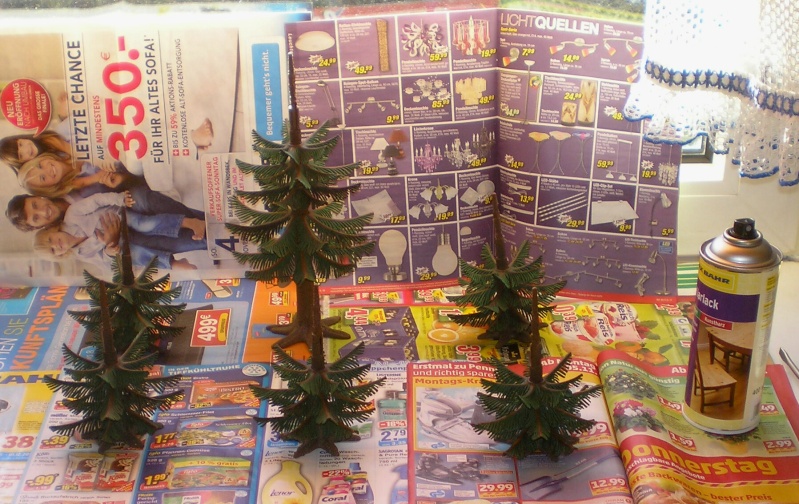

bei der Lasur mit schwarzer Dispersions- oder Acrylfarbe nehme ich Einmalhandschuhe und trage auch schwarze Kleidung. Auch sollte man die Umgebung gut abdecken, wenn man wie ich am Wohnzimmertisch arbeitet:
![Gestaltung eines Dioramas mit den Tannen von Playmobil Tannen52](https://i.servimg.com/u/f42/17/02/92/45/tannen52.jpg)
Die vorbereiteten Astringe sind nun lasiert und trocknen. Dann wird noch mit mattem Klarlack aus der Sprühdose fixiert.

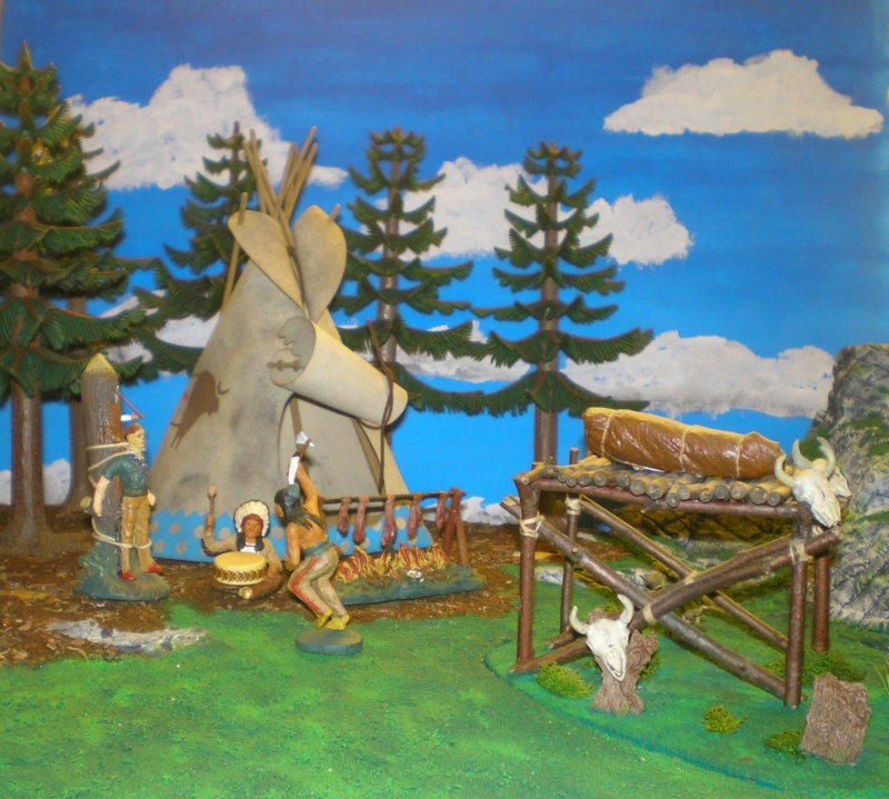

![Gestaltung eines Dioramas mit den Tannen von Playmobil 002_2010](https://i.servimg.com/u/f32/17/02/92/45/002_2010.jpg)
Tipps zu Maltechniken und die räumliche Umsetzung eines bewölkten Himmels bekam ich von den beiden Sozialpädagoginnen leider keine, aber für den ersten Versuch bin ich zufrieden. Die Dispersionsfarben erscheinen mir allerdings etwas zu kräftig.
![Gestaltung eines Dioramas mit den Tannen von Playmobil 002_2011](https://i.servimg.com/u/f32/17/02/92/45/002_2011.jpg)

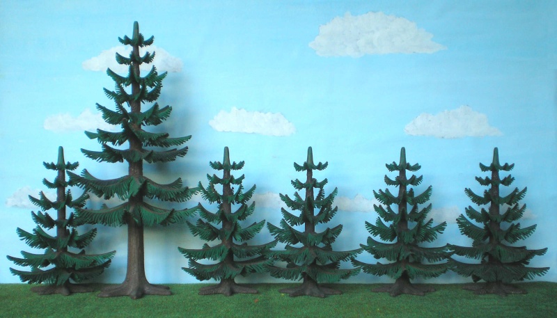

Vorhin habe ich dann auf der Grundplatte zum Tannen-Diorama erste Probefotos gemacht. Durch das Gegenlicht vom Wohnzimmerfenster waren Blitz-Aufnahmen nötig.
![Gestaltung eines Dioramas mit den Tannen von Playmobil 002_2012](https://i.servimg.com/u/f32/17/02/92/45/002_2012.jpg)
![Gestaltung eines Dioramas mit den Tannen von Playmobil 002_2013](https://i.servimg.com/u/f32/17/02/92/45/002_2013.jpg)
![Gestaltung eines Dioramas mit den Tannen von Playmobil 002_2014](https://i.servimg.com/u/f32/17/02/92/45/002_2014.jpg)
![Gestaltung eines Dioramas mit den Tannen von Playmobil 002_2015](https://i.servimg.com/u/f32/17/02/92/45/002_2015.jpg)
Beim nächsten Versuch werde ich die Grundfarbe des Himmels deutlich heller gestalten. Und erst, wenn ich ein zufriedenstellendes Ergebnis habe, hole ich mir Papier in passender Größe.

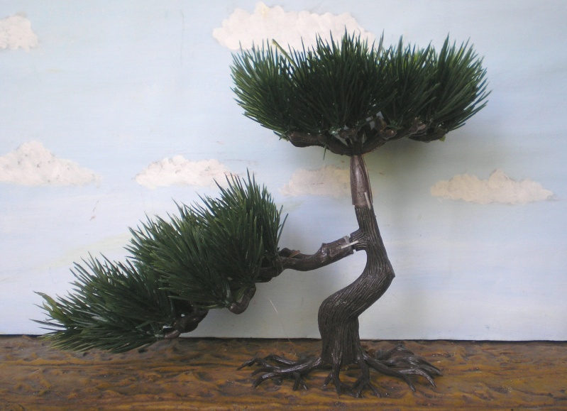

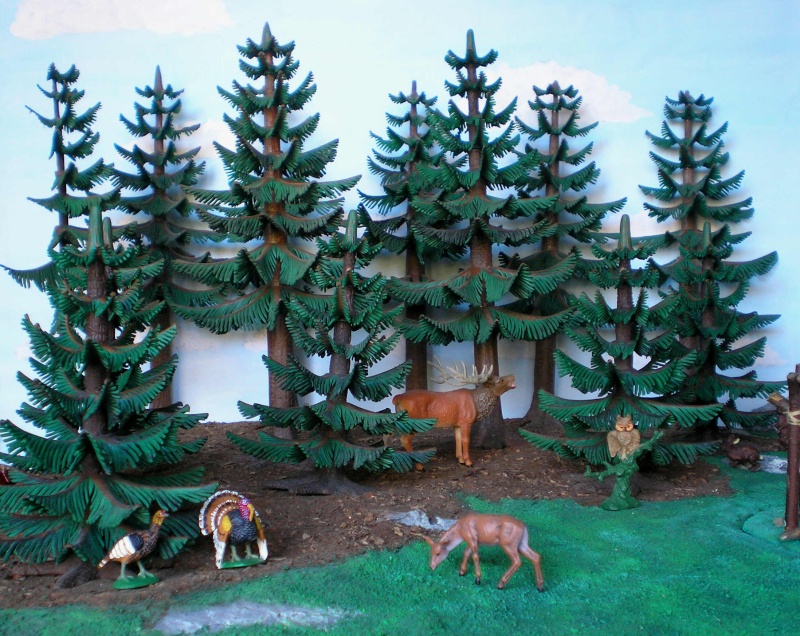

längere Zeit konnte ich die Tannen einfach nicht mehr sehen. Die dauernde Schnippelei ging mir ziemlich auf die Nerven. Aber nun sind die restlichen Tannen wieder um je einen Astring gewachsen.
![Gestaltung eines Dioramas mit den Tannen von Playmobil Tannen61](https://i.servimg.com/u/f42/17/02/92/45/tannen61.jpg)
Wer mehrere Tannen ähnlich umgestalten will, sollte sich also besser nicht unter Zeitdruck setzen!

Re: Gestaltung eines Dioramas mit den Tannen von Playmobil
Hallo Freunde,
die letzten Tannen wachsen so langsam vor sich hin und auch mein zweites Himmelsbild ist fertig. So hell gefällt es mir schon besser. Das zeigen meiner Meinung nach auch die Probebilder.
![Gestaltung eines Dioramas mit den Tannen von Playmobil 20130114](https://i.servimg.com/u/f15/17/02/92/45/20130114.jpg)
![Gestaltung eines Dioramas mit den Tannen von Playmobil Tannen10](https://i.servimg.com/u/f15/17/02/92/45/tannen10.jpg)
![Gestaltung eines Dioramas mit den Tannen von Playmobil Tannen11](https://i.servimg.com/u/f15/17/02/92/45/tannen11.jpg)
![Gestaltung eines Dioramas mit den Tannen von Playmobil Tannen12](https://i.servimg.com/u/f15/17/02/92/45/tannen12.jpg)
Beim nächsten Versuch werde ich dann den Himmel mit einem Übergang zu den Felsen rechts malen. Den waldigen Bereich werde ich dagegen erst ausprobieren, wenn alle Tannen fertig sind und auch noch Bodenbewuchs ergänzt wurde.
Viele Grüße, HW
Hallo Freunde,
mittlerweile sind alle Tannen fertig. An der Gestaltung der oberen Bereiche habe ich vor allem bei den kleineren Exemplaren intensiver gearbeitet, da die Spitzen auf Bildern öfter zu sehen sein werden. Die Stämme wurden dort mit Modelliermasse verdickt.
![Gestaltung eines Dioramas mit den Tannen von Playmobil Tannen10](https://i.servimg.com/u/f56/17/02/92/45/tannen10.jpg)
![Gestaltung eines Dioramas mit den Tannen von Playmobil Tannen11](https://i.servimg.com/u/f56/17/02/92/45/tannen11.jpg)
![Gestaltung eines Dioramas mit den Tannen von Playmobil Tannen12](https://i.servimg.com/u/f56/17/02/92/45/tannen12.jpg)
![Gestaltung eines Dioramas mit den Tannen von Playmobil Tannen13](https://i.servimg.com/u/f56/17/02/92/45/tannen13.jpg)
![Gestaltung eines Dioramas mit den Tannen von Playmobil Tannen14](https://i.servimg.com/u/f56/17/02/92/45/tannen14.jpg)
![Gestaltung eines Dioramas mit den Tannen von Playmobil Tannen15](https://i.servimg.com/u/f56/17/02/92/45/tannen15.jpg)
![Gestaltung eines Dioramas mit den Tannen von Playmobil Tannen17](https://i.servimg.com/u/f56/17/02/92/45/tannen17.jpg)
![Gestaltung eines Dioramas mit den Tannen von Playmobil Tannen18](https://i.servimg.com/u/f56/17/02/92/45/tannen18.jpg)
![Gestaltung eines Dioramas mit den Tannen von Playmobil Tannen19](https://i.servimg.com/u/f56/17/02/92/45/tannen19.jpg)
Was jetzt vor allem noch fehlt ist der Bewuchs kleinerer Pflanzen im Wald, auf den Felsen und auf der großen Grasfläche.
Viele Grüße, HW
Vor dem Beginn der Adventszeit 2013 waren wie erwähnt endlich die Bastelarbeiten an den Tannen fertig geworden und das Tannen-Diorama musste den Platz vor dem Wohnzimmerfenster räumen, damit dort meine Krippen-Grundplatte aufgebaut werden konnte. Aufgrund anderer Bastel- und Bemalungsschwerpunkte gab es den nächsten Fortschritt erst Anfang August 2015. Für die Nutzung von Spachtelmasse-Resten beim Geländebau bereitete ich eine weitere isolierte Platte als Alternative für den Standpunkt des Begräbnisgestells vor. Zuerst schnitt ich Verpackungspappe zurecht und legte Frischhaltefolie als Trennmittel bereit. Zur Gestaltung steiler Felsen arbeitete ich gerade mit der lufthärtenden Modelliermasse HOBBY CLAY classic von PANDURO und wollte sie hier auch als festes Material für die Kanten nutzen. Beim ersten Modelliermasseklumpen merkte ich dann, dass die Folie über dem Pappuntergrund lag und konnte es gerade noch rechtzeitig korrigieren. Die einzelnen Klumpen ordnete ich so an, dass sie dem Felsverlauf des großen Bergteils entsprechen.
![Gestaltung eines Dioramas mit den Tannen von Playmobil Tannen10](https://i.servimg.com/u/f21/17/02/92/45/tannen10.jpg)
![Gestaltung eines Dioramas mit den Tannen von Playmobil Tannen11](https://i.servimg.com/u/f21/17/02/92/45/tannen11.jpg)
![Gestaltung eines Dioramas mit den Tannen von Playmobil Tannen12](https://i.servimg.com/u/f21/17/02/92/45/tannen12.jpg)
Vor der Gestaltung mit Spachtelmasse mussten einige der losen Klumpen verklebt werden, aber das hatte ich mittlerweile eingeplant, da ich die geringen Haftungseigenschaften der Modelliermasse schon mehrfach bemerken musste. Nachdem die hauptsächlich geplanten Felsstrukturen mit Spachtelmasse gestaltet waren, gab es zwar den erhofften Rest für diese kleine Fläche, aber der reichte nur noch aus, um den größten Teil des Bodens zu bedecken.
![Gestaltung eines Dioramas mit den Tannen von Playmobil Tannen13](https://i.servimg.com/u/f21/17/02/92/45/tannen13.jpg)
![Gestaltung eines Dioramas mit den Tannen von Playmobil Tannen14](https://i.servimg.com/u/f21/17/02/92/45/tannen14.jpg)
Nach der Trocknung des Füllspachtels testete ich die Anpassung des Einsatzes an den vorhandenen Boden und war damit sehr zufrieden. Dann wurde das Gelände wieder beiseite gestellt.
Viele Grüße, HW

Die Plastik-Bonsais ließen mir keine Ruhe.
https://www.der-lustige-modellbauer.com/t14009-preiswertes-material-zur-pflanzengestaltung
![Gestaltung eines Dioramas mit den Tannen von Playmobil Tannen15](https://i.servimg.com/u/f86/17/02/92/45/tannen15.jpg)
![Gestaltung eines Dioramas mit den Tannen von Playmobil Tannen16](https://i.servimg.com/u/f86/17/02/92/45/tannen16.jpg)
Der Styroporblock mit dem Baum ließ sich leicht aus dem Plastikbehälter lösen, nach dem ich an den Rändern mit dem langen Bastelmesser entlang gefahren war. Da ich zur Zeit kein „Auffanglager“ für Modellierungsreste mehr habe, begann ich gestern bereits mit den Überarbeitungen an den Stämmen. Zuvor entfernte ich überschüssiges Gras und die netzartigen Streifen an den Stämmen. Dabei entdeckte ich, dass diese Klebestreifen Metallklammern überdeckten und dass die Stämme einen größeren Wurzelbereich besitzen. Nach der Entfernung des Grases konnten die Stämme aus dem Styroporblock gezogen werden und der zentrale Verbindungsstift ließ sich ebenfalls unterm Stamm herausziehen.
