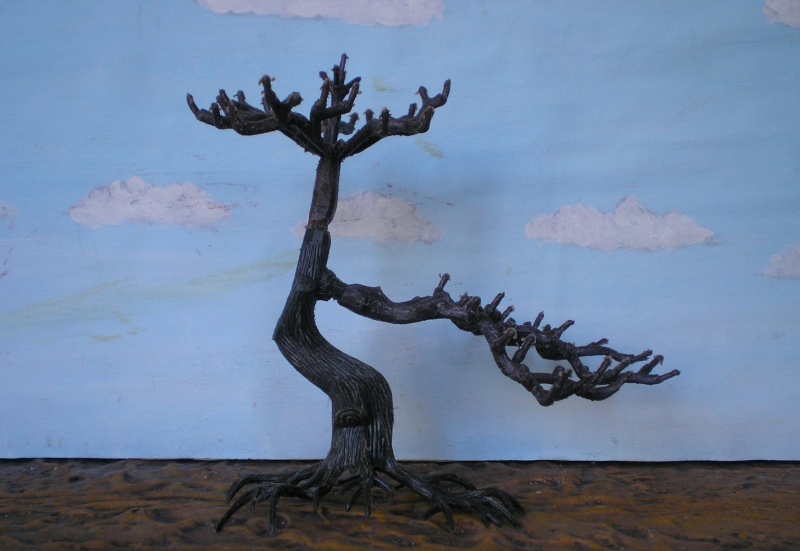

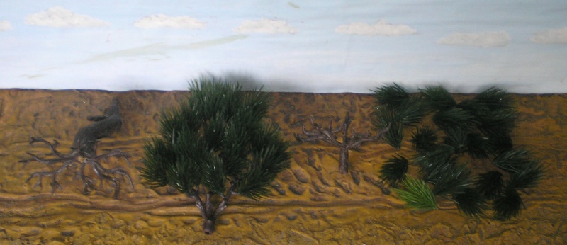

Das Entfernen der vielen Gussgrate mit scharfem Bastelmesser war ziemlich aufwändig und wurde durch das Abziehen der Nadel- bzw. Laubbüschel erleichtert. Vor dem Abziehen hatte ich bei einigen Ästen ohne Büschel die Verbindungsnoppen abgeschnitten, damit die Aststummel natürlicher aussehen. An den Stellen, wo die Klammern saßen, nahm ich mehr Material weg, um später einen möglichst nicht mehr sichtbaren Übergang schaffen zu können.
Beim Stammteil des oberen Bauteils war rund herum viel Material zu entfernen, da dieser Bauteil im Original unnatürlich tonnenförmig aussah.

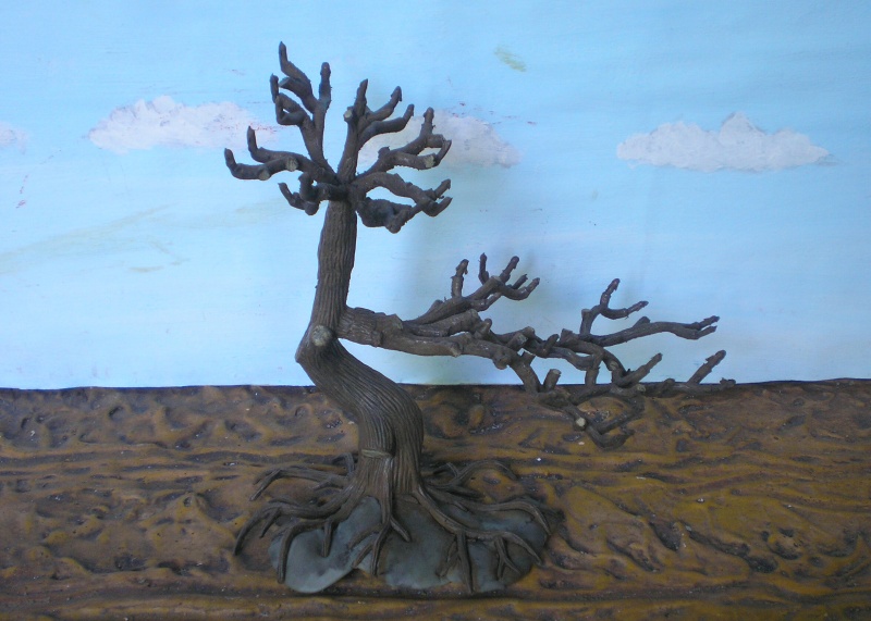

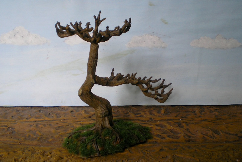

Ab Anfang Mai hatte ich durch die Bonsai-Kunstbäume wieder ein Auffanglager für angemischte Apoxie-Reste. Bei der Modellierung der Lücken begann ich oben mit dem kurzen zentralen Stammstück und gestaltete dann den darunter liegenden größeren Stammbereich. Mittlerweile war ich schon ziemlich k.o., was man auch an der teils etwas zu dicken Lage erkennt. Auch wäre eine Bearbeitung am Querstamm riskant, da man an die frische Rindenstruktur daneben kommen könnte. Also klebte ich den Rest zentral unter den Stamm.
Nachdem auch der Übergang am Seitenast gestaltet war, gingen weitere Reste unter den Stamm, was allerdings auf den ersten Bildern kaum zu erkennen ist.

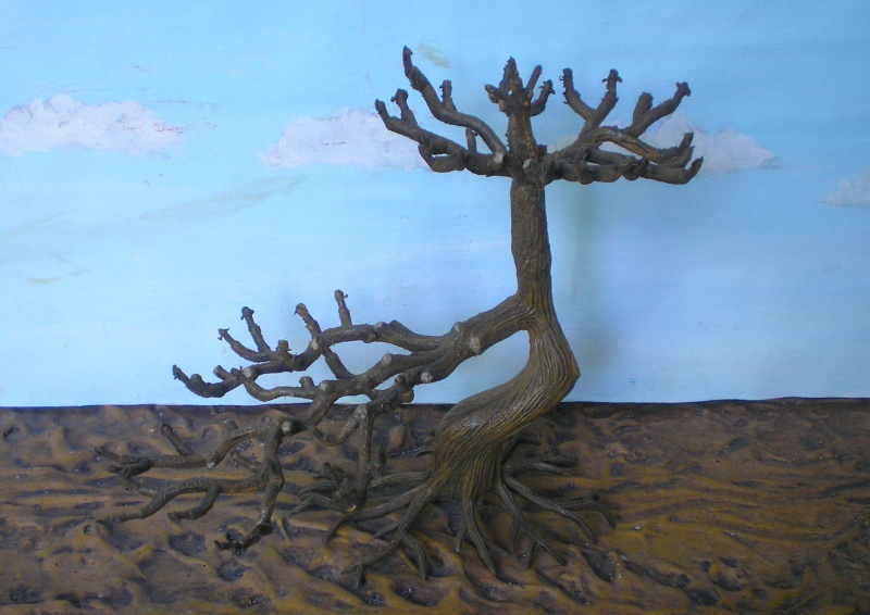

So kann ich eine Weile wechseln: Bin ich noch konzentrationsfähig, dann gestaltete ich die Übergänge mit Rindenstruktur am Laubbaum, ist dies nicht der Fall, ergänze ich unterm Stamm und unter den Wurzeln beim Nadelbaum.
Viele Grüße, HW
Falkenauge- Lupenbesitzer
Re: Gestaltung eines Dioramas mit den Tannen von Playmobil
Da ich gut drauf war, konnte ich gestern beim Laubbaum die Gestaltung des Seitenastes beenden. Nun kommen alle Modelliermassereste an die Unterseiten. So habe ich für längere Zeit wieder gute Auffanglager, wenn ich modelliere.

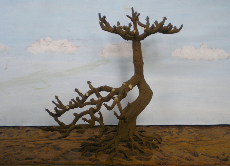

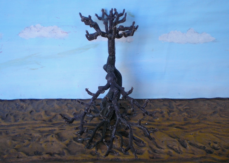

Auch die Bemalung der Stämme ging ohne die Büschel einfacher und begann bereits während ich die Basis des Nadelbaums noch als Auffanglager nutzte. Die Querschnitte der Aststummel wurden hell angelegt. Dann bekamen die restlichen Baumteile eine Grundbemalung mit Braun.
Nach der Lasur mit Schwarz wurde mit leicht hellerem Braun (Nadelbaum) bzw. mit Hellbraun (Laubbaum) graniert.
Die Aststummel ließ ich ziemlich ungleichmäßig dunkel, da sie aus meiner Sicht durch Sturmschäden und Axthiebe vor längerer Zeit hervorgerufen worden waren.

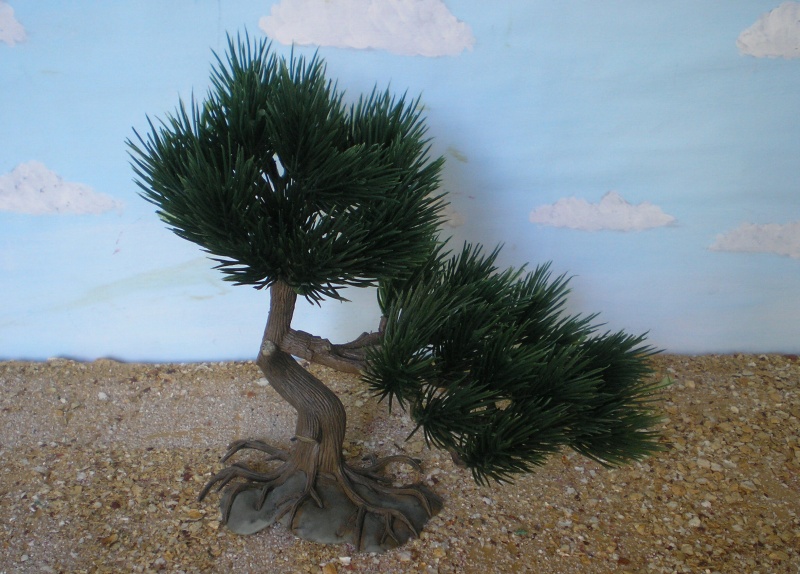

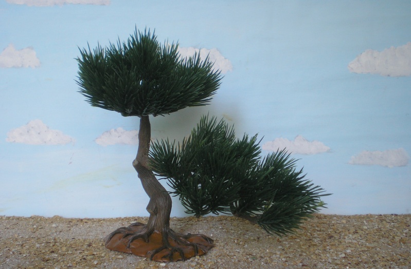

Unter den Nadelbüscheln gab es einen besonders hellen, den ich mit Dunkelgrün den anderen farblich anpasste. Eine weitere Bemalung der Büschel unterblieb.
Obwohl ich den Wurzelbereich noch als Auffanglager für APOXIE-Reste nutzte, montierte ich die Büschel und nahm ihnen mit dem matten Klarlack-Spray von POCO den Glanz.

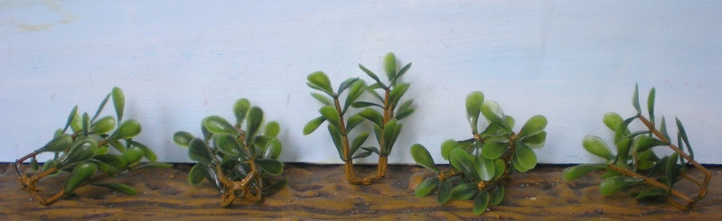

Bei der Belaubung war mehr zu tun. So besaß jedes viergliedrige Büschel an der Spitze eines Ästchens einen Gussrest, den ich wegschnitt. Das Entgraten an der Basis mit dem Befestigungsring musste ganz vorsichtig geschehen, da die Verbindung zum stehenden Ästchen ganz dünn ist und leicht bricht. Alle kleinen Ästchen und die Bereiche mit Befestigungsring wurden mit der hellbraunen Farbe angemalt, mit der ich den Baum graniert hatte.

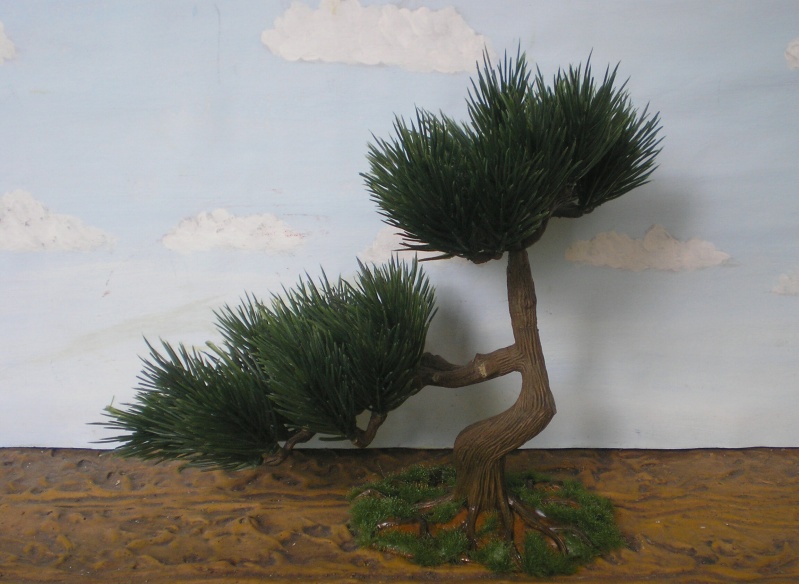

Damit der Verlauf der Wurzeln einen Sinn ergibt, entstand ja parallel zur weiteren Bearbeitung an den Stämmen und dem Laub aus Modelliermasse eine passende Bodenplatte. Als alle Oberflächen zwischen den Wurzeln in gewünschter Gestalt modelliert waren, bemalte ich sie in Braun und lasierte sie mit Schwarz.
Ohne die bereits montierten Nadelbüschel wäre die Bemalung deutlich einfacher gewesen.

Zwischen die Wurzeln des Nadelbaums klebte ich nun einige der vom Styroporblock entfernten Grasteile auf.
Auch beim Laubbaum wächst die Bodenplatte.

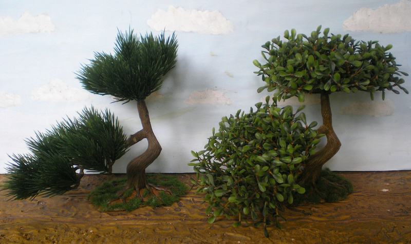

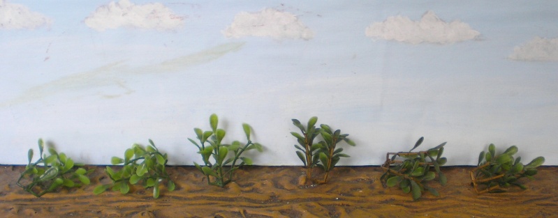

Nach der Bemalung wurden die Büschel kräftig mit Schwarz lasiert. Die Fixierung mit mattem Klarlack-Spray schloss die eigentliche Überarbeitung des Laubs ab.
Wie das Vergleichsfoto mit den drei unbearbeiteten Exemplaren links zeigt, wirken die Laubäste nun viel natürlicher.

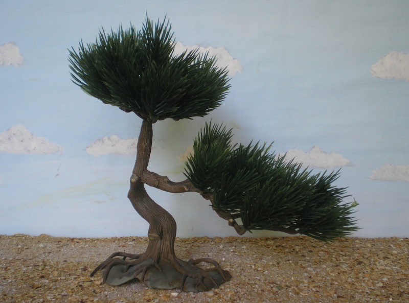

So konnte ich nun mit mehr Platz für die Bearbeitung des Bodens diesen Komplex beenden, bevor die Befestigung des Laubs am Baum an die Reihe kommen kann.
Viele Grüße, HW
Erst letzte Nacht wurde auch das letzte Laubbüschel bemalt und lasiert.
Beide Bäume gefallen mir nun viel besser. Der Kauf hat sich gelohnt!
