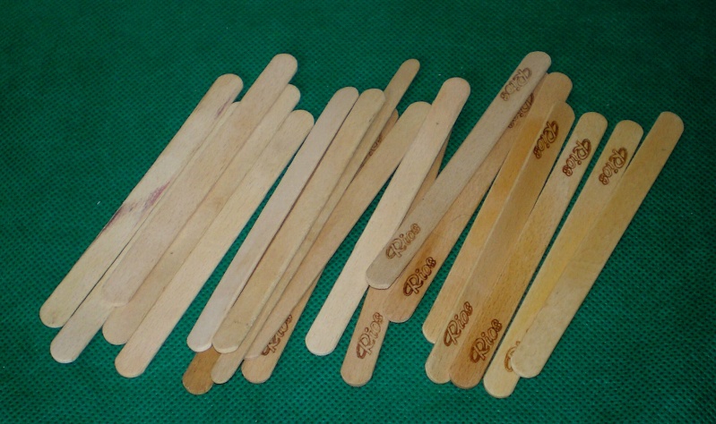

Bastelholz:
Bereits als Kind nahm ich mir Eisstiele als Bastelholz. Die gerundeten Ende lassen sich am schnellsten mit dem Seitenschneider abknipsen und dann habe ich ein maßstabsgetreues Brett. Anfang der 1990er griff ich auf dieses Material zurück und habe seitdem bei Verwandten, Freunden und Nachbarn das Sammeln von Eisstielen in Auftrag gegeben.
[P.S.: Ich bin stinksauer auf Langnese und deren Erfindung der geschwungenen Stiele für Magnum!
![Recycling für den Modellbau - kostenloses Bastelmaterial Materi15](https://i.servimg.com/u/f42/17/02/92/45/materi15.jpg)
gerade Eisstiele als Bastelholz

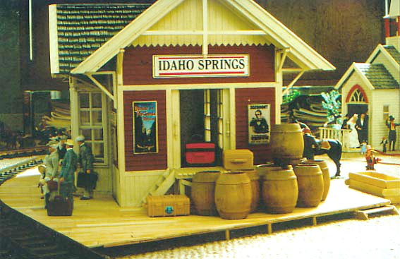

Mittlerweile besitzen alle meine POLA-Gebäude Side-walks aus Eisstielen.
![Recycling für den Modellbau - kostenloses Bastelmaterial 00061_10](https://i.servimg.com/u/f42/17/02/92/45/00061_10.jpg)
![Recycling für den Modellbau - kostenloses Bastelmaterial 00064_10](https://i.servimg.com/u/f42/17/02/92/45/00064_10.jpg)
![Recycling für den Modellbau - kostenloses Bastelmaterial 00056_10](https://i.servimg.com/u/f42/17/02/92/45/00056_10.jpg)
![Recycling für den Modellbau - kostenloses Bastelmaterial 00057_10](https://i.servimg.com/u/f42/17/02/92/45/00057_10.jpg)
![Recycling für den Modellbau - kostenloses Bastelmaterial 00058_10](https://i.servimg.com/u/f42/17/02/92/45/00058_10.jpg)
POLA-Bahnhof "Idaho Springs" mit einer Plattform aus Eisstielen für ein gebogenes Bahnhofsgleis

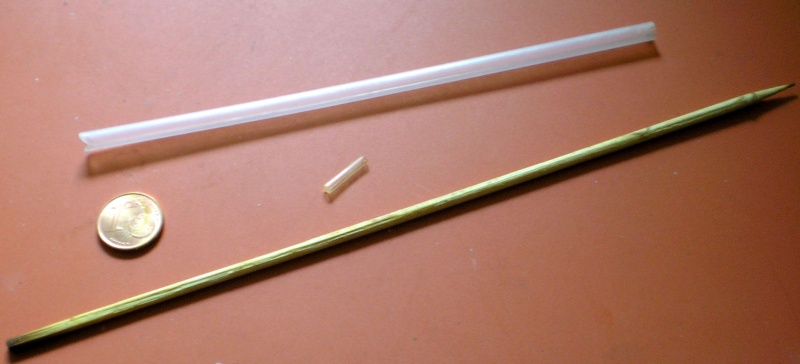

![Recycling für den Modellbau - kostenloses Bastelmaterial Materi17](https://i.servimg.com/u/f42/17/02/92/45/materi17.jpg)
Einmal-Essstäbchen vom "Chinaman"
Die Schaschlik-Spieße in Verpackung bekam ich vom Wirt meiner Stammkneipe geschenkt, sammle sie aber sonst bei Veranstaltungen. Die Größe kann variieren.
![Recycling für den Modellbau - kostenloses Bastelmaterial Materi18](https://i.servimg.com/u/f42/17/02/92/45/materi18.jpg)
Schaschlik-Spieße

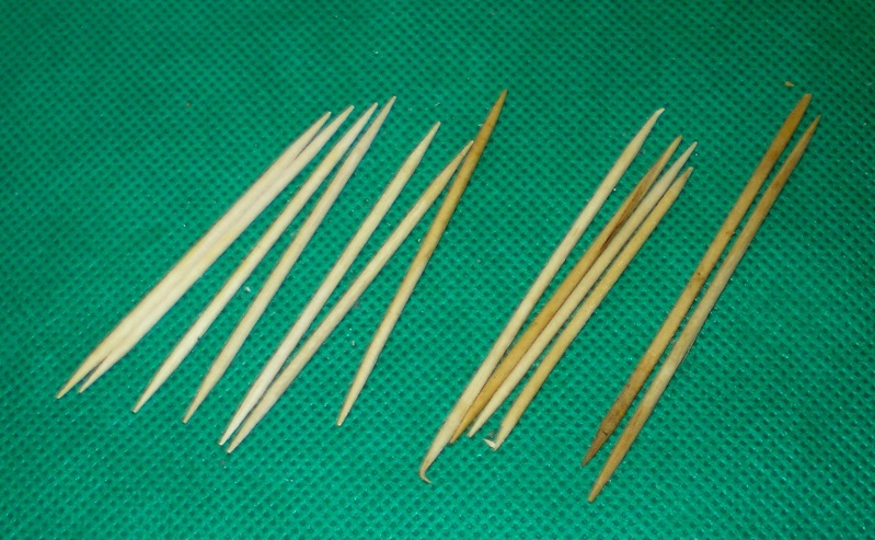

Zahnstocher

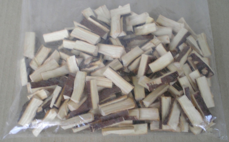

Aber auch andere Spaziergänge liefern gutes Bastelmaterial. Wenn die Forstverwaltung in den Harburger Bergen [nicht lachen, die gibts wirklich im Süden Hamburgs] die Sträucher bei den Wander-Parkplätzen schneidet, sammle ich mir die geraden Haselnussabschnitte heraus.
![Recycling für den Modellbau - kostenloses Bastelmaterial Materi23](https://i.servimg.com/u/f42/17/02/92/45/materi23.jpg)
![Recycling für den Modellbau - kostenloses Bastelmaterial Krippe12](https://i.servimg.com/u/f42/17/02/92/45/krippe12.jpg)
![Recycling für den Modellbau - kostenloses Bastelmaterial Krippe13](https://i.servimg.com/u/f42/17/02/92/45/krippe13.jpg)

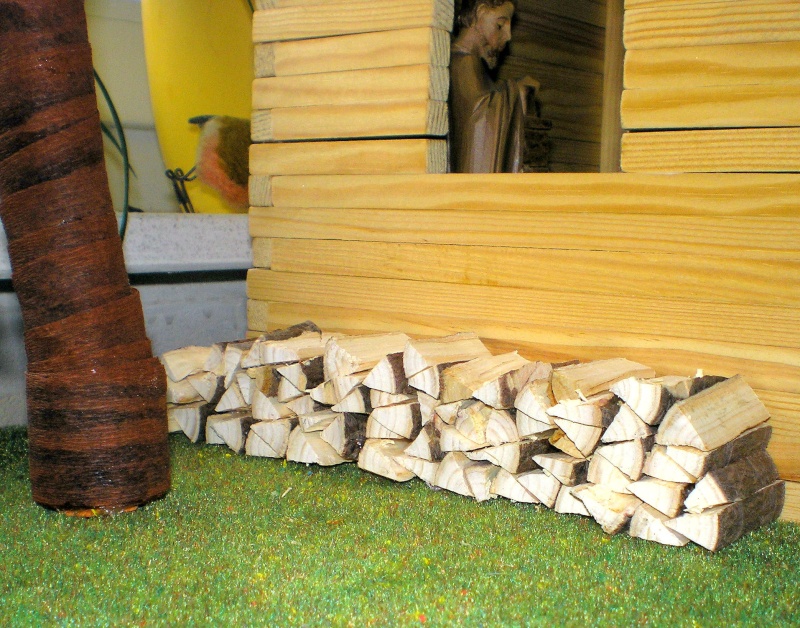

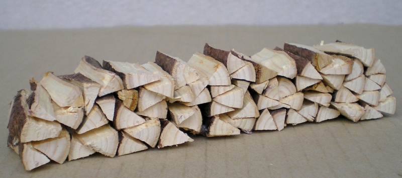

Haselnussabschnitte
![Recycling für den Modellbau - kostenloses Bastelmaterial Krippe14](https://i.servimg.com/u/f42/17/02/92/45/krippe14.jpg)
![Recycling für den Modellbau - kostenloses Bastelmaterial Krippe15](https://i.servimg.com/u/f42/17/02/92/45/krippe15.jpg)
Holzstapel aus Haselnussabschnitten am Stall meiner Weihnachtskrippen-Landschaft für 16 cm Figuren
![Recycling für den Modellbau - kostenloses Bastelmaterial Krippe16](https://i.servimg.com/u/f42/17/02/92/45/krippe16.jpg)
![Recycling für den Modellbau - kostenloses Bastelmaterial Krippe17](https://i.servimg.com/u/f42/17/02/92/45/krippe17.jpg)
![Recycling für den Modellbau - kostenloses Bastelmaterial Krippe18](https://i.servimg.com/u/f42/17/02/92/45/krippe18.jpg)
Lagerfeuer aus Haselnussabschnitten in meiner Weihnachtskrippen-Landschaft für 16 cm Figuren mit Flackerlicht und Raucherzeuger

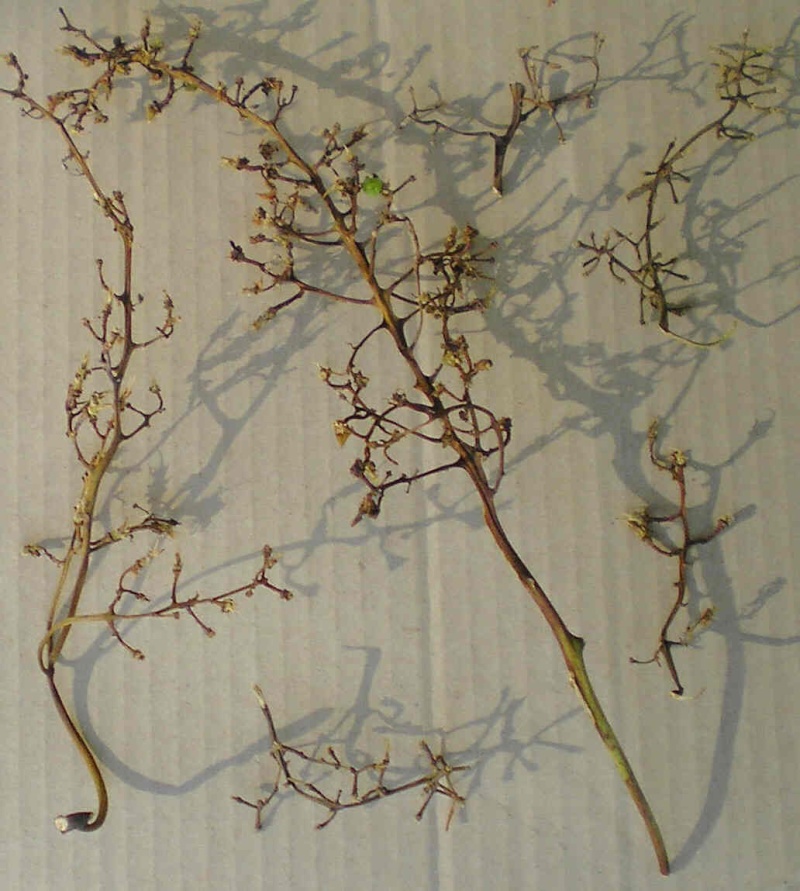

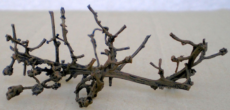

Erste eigene Büsche bastelte ich mir aus Weintraubenstielen und Island-Moos.
![Recycling für den Modellbau - kostenloses Bastelmaterial Materi24](https://i.servimg.com/u/f42/17/02/92/45/materi24.jpg)
![Recycling für den Modellbau - kostenloses Bastelmaterial Materi25](https://i.servimg.com/u/f42/17/02/92/45/materi25.jpg)
![Recycling für den Modellbau - kostenloses Bastelmaterial Materi26](https://i.servimg.com/u/f42/17/02/92/45/materi26.jpg)
![Recycling für den Modellbau - kostenloses Bastelmaterial 045f2_10](https://i.servimg.com/u/f42/17/02/92/45/045f2_10.jpg)
![Recycling für den Modellbau - kostenloses Bastelmaterial 045h1_10](https://i.servimg.com/u/f42/17/02/92/45/045h1_10.jpg)
Eigenbau-Sträucher aus Weintraubenstielen und Island-Moos

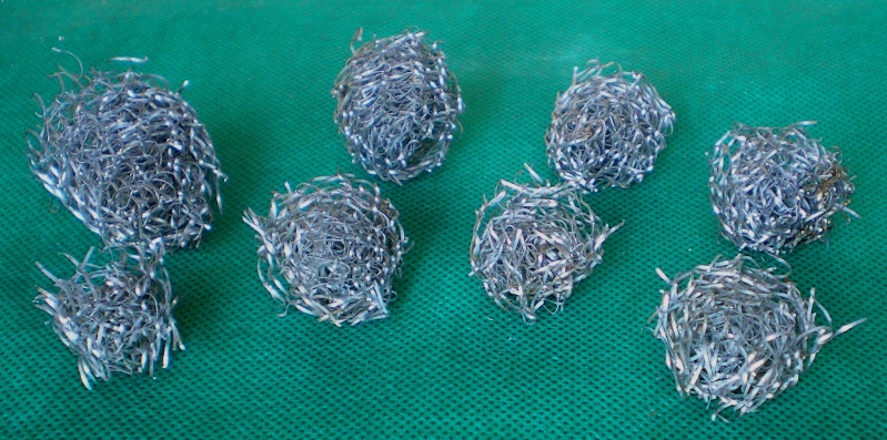

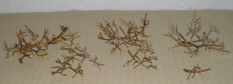

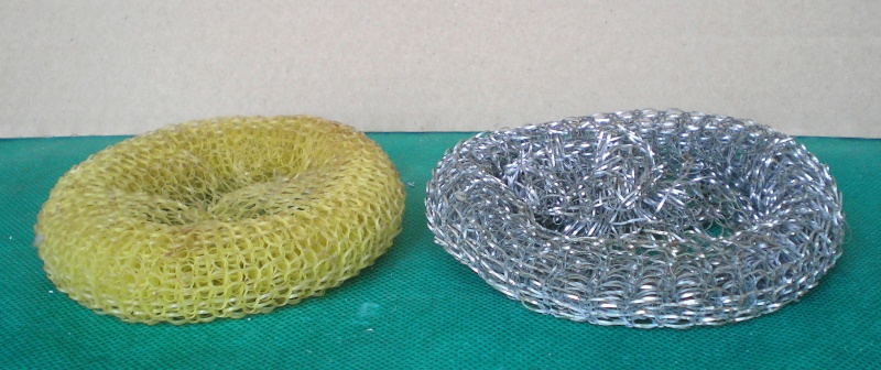

Aus einem alten metallischen Topfkratzer entstanden meine Tumbleweeds.
![Recycling für den Modellbau - kostenloses Bastelmaterial Materi30](https://i.servimg.com/u/f42/17/02/92/45/materi30.jpg)
alte Topfkratzer
![Recycling für den Modellbau - kostenloses Bastelmaterial 124b_t10](https://i.servimg.com/u/f42/17/02/92/45/124b_t10.jpg)
![Recycling für den Modellbau - kostenloses Bastelmaterial 124e_t10](https://i.servimg.com/u/f42/17/02/92/45/124e_t10.jpg)
![Recycling für den Modellbau - kostenloses Bastelmaterial 124g_t10](https://i.servimg.com/u/f42/17/02/92/45/124g_t10.jpg)
Eigenbau-Tumbleweeds aus einem alten metallischen Topfkratzer

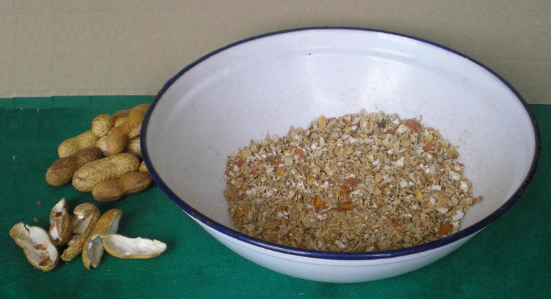

Für Prärieboden und andere hellere Bereiche habe ich in der Weihnachtszeit begonnen, Erdnussschalen zu zerbröseln.
![Recycling für den Modellbau - kostenloses Bastelmaterial Materi14](https://i.servimg.com/u/f42/17/02/92/45/materi14.jpg)
zerbröselte Erdnussschalen
Schaschlik-Spieße

Zahnstocher
Haselnussabschnitte
alte Topfkratzer

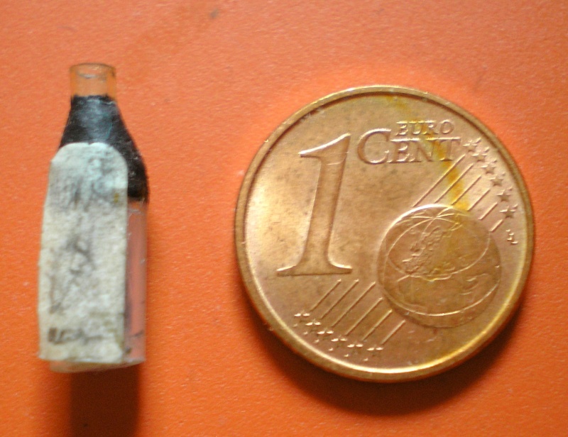

Eigenbau-Flasche:
Beim Rohling eines Mexikaners von Barthel dachte ich beim Blick in das vom Guss her nicht ganz gelungene Gesicht sofort an einen Betrunkenen. Im Original schultert die Figur ein Gewehr, aber ich wollte ihm eine Flasche in die Hand geben. Die Flasche entstand aus dem inneren Kunststoffröhrchen eines Seifenspenders, der Hals aus vergleichbarem Röhrchen für Stirilium (Händedesinfektion), der Whiskey ist ein Stück vom Schaschlik-Spieß, das passend schräg abgesägt wurde, und der Boden besteht nur aus dem UHU-Tropfen, mit dem das Holzstückchen in der Flasche fixiert wurde. Das Etikett habe ich nur mit Bleistift angedeutet. Drei Finger der rechten Hand wurden abgebrochen, damit die Flasche eingesetzt werden kann, und später nachmodelliert.

"Promille-Kutscher" Johnny Fusel

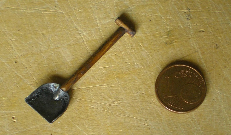

https://www.der-lustige-modellbauer.com/t10222p45-figuren-und-zubehor-zu-wildwest-von-54-80-mm
Auch das Schaufelblatt mit der Stielhalterung entstand aus dieser Metallfolie.
![Recycling für den Modellbau - kostenloses Bastelmaterial 003b2c10](https://i.servimg.com/u/f56/17/02/92/45/003b2c10.jpg)

Moin moin,
Resteverwertung gekommt umgesetzt! Sehr schön!
Kleiner Tipp zum Flaschenbau: von Cross (Füllfeder) gibt es spezielle Tintenpatronen. Zwar zu groß für 1:72, aber für 1:35 passt es ganz gut. Daraus lassen sich nicht nur Geschoss-Hülsen herstellen, sondern auch Flachen: Unteres Drittel abschneiden, schon hat man eine Flasche.
viele Grüße
AC

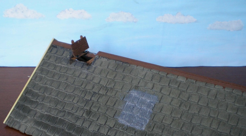

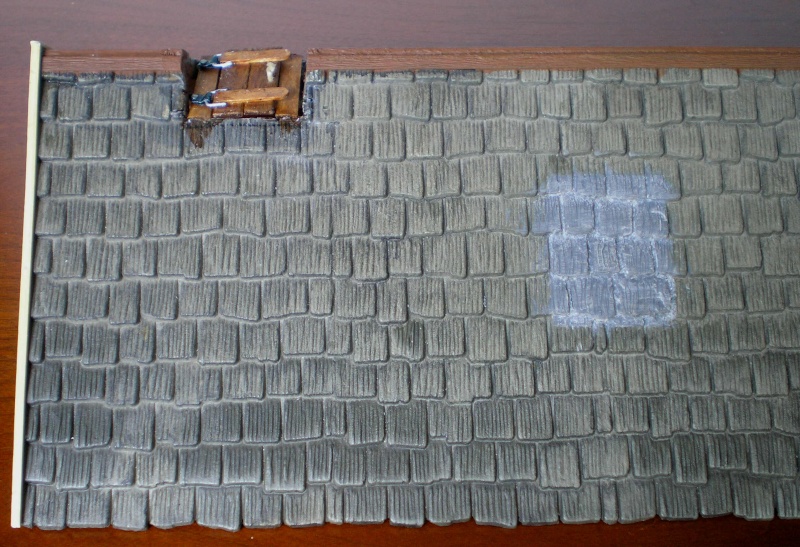

Zur Darstellung von Scharnieren und anderen Metallteilen kann man gut das Weichmetall von Tuben für Senf, Tomatenmark etc. benutzen.
![Recycling für den Modellbau - kostenloses Bastelmaterial Materi25](https://i.servimg.com/u/f56/17/02/92/45/materi25.jpg)
![Recycling für den Modellbau - kostenloses Bastelmaterial Materi26](https://i.servimg.com/u/f56/17/02/92/45/materi26.jpg)
Das Material lässt sich mit der Schere schneiden. Dann glätte ich die Teile mit dem abgerundeten Ende meines Bastelmessers und bemale sie mit Kunstharzfarben (Humbrol Enamel, Revell Email, Model Master etc.). Acrylfarben halten darauf nicht besonders.
Scharniere für eine Dachklappe:
![Recycling für den Modellbau - kostenloses Bastelmaterial 004b6_11](https://i.servimg.com/u/f56/17/02/92/45/004b6_11.jpg)
![Recycling für den Modellbau - kostenloses Bastelmaterial 004b7a12](https://i.servimg.com/u/f56/17/02/92/45/004b7a12.jpg)
![Recycling für den Modellbau - kostenloses Bastelmaterial 004b7b12](https://i.servimg.com/u/f56/17/02/92/45/004b7b12.jpg)
Kohleschaufel für den Heizer:
![Recycling für den Modellbau - kostenloses Bastelmaterial 003b2c15](https://i.servimg.com/u/f56/17/02/92/45/003b2c15.jpg)
![Recycling für den Modellbau - kostenloses Bastelmaterial 003b2c16](https://i.servimg.com/u/f56/17/02/92/45/003b2c16.jpg)
![Recycling für den Modellbau - kostenloses Bastelmaterial 003b2c17](https://i.servimg.com/u/f56/17/02/92/45/003b2c17.jpg)
![Recycling für den Modellbau - kostenloses Bastelmaterial 003b2c18](https://i.servimg.com/u/f56/17/02/92/45/003b2c18.jpg)
Die Beispiele sind Figurengröße 7 cm (Maßstab 1:24).
Viele Grüße, HW
