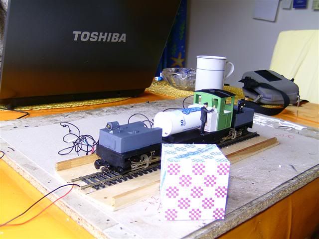

aber Toshiba baut keine Lokomotiven schon gar keine Garrets "grins"
Schöne Baustufenbilder.

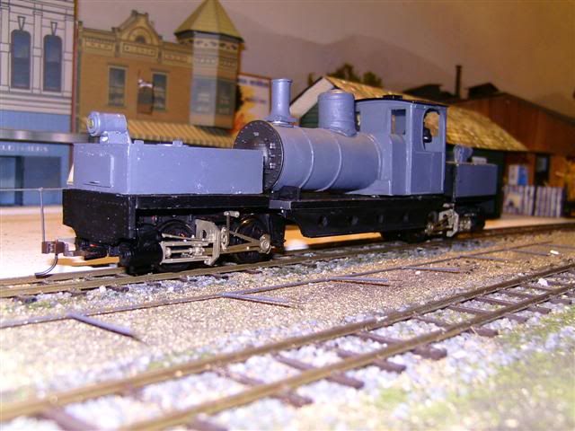

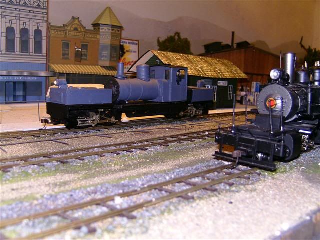

Moin, aus Berne... mal eben auf die Schnelle.... meine Süsse schreit nach Futter....

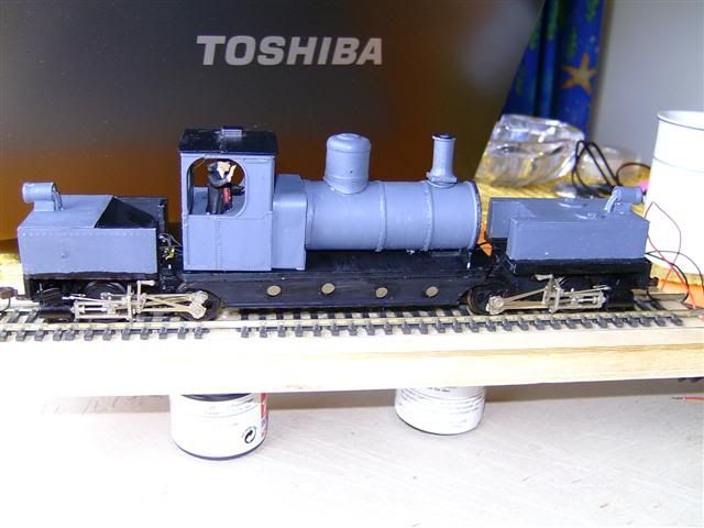

das war´s heute ...... Brückenverstärkung, Kessel + Stehkessel, bischen Farbe (nicht gut....!!!) + Personal rausgekramt.....
....Guckst du hier.....
... morgen ist bastelfrei.... meine Süsse + der Gaul wollen in die Ferne....(Andere Halle... zum gewöhnen für "Fuego")... + ich muß mit.....

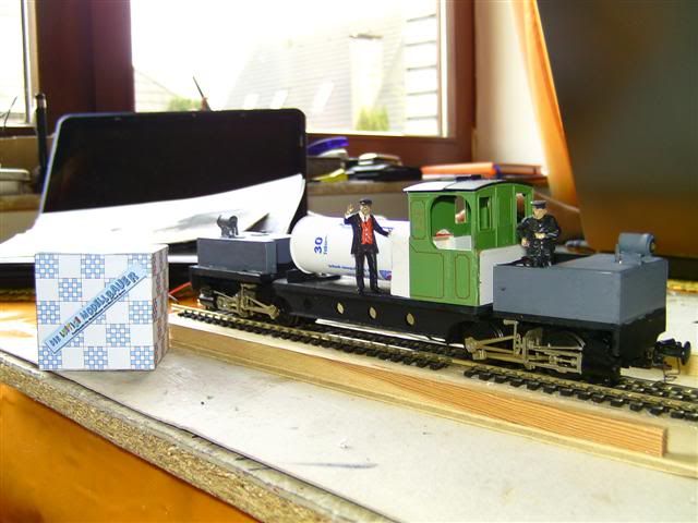

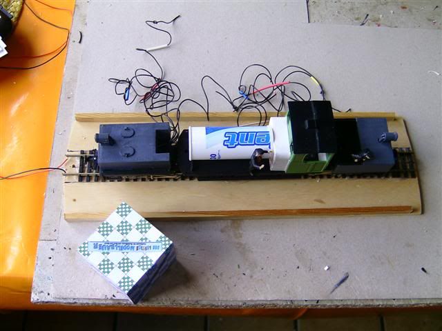

Moin, aus Berne.... die Garratt hat sich weiterentwickelt, der Schlot + ein Dom, sowie Kesselringe sind dazu gekommen..... + mit Farbe wurde auch gekleckert... seht selbst.....
... dann wurden die Strippen zusammengedöselt... + nüscht ging mehr..... also Fehlersuche..... + Fehler gefunden.....Bei den Tams-Decodern schaltet das Licht statt auf plus... auf minus.... also umlöten.... , Personal rein... + Probefahrt...
...guckst du hier....
+ hier...
+ hier nochmal.....
... morgen ist "Ausstattungstag"... Leitungen, Aufstiege...usw......
bis denne.....
+ hier...
+ hier nochmal.....
bis denne.....

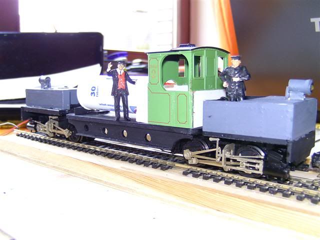

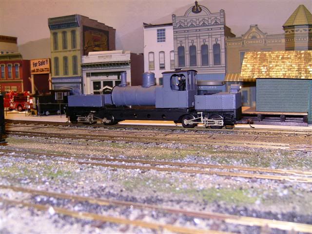

.... angebaut.....

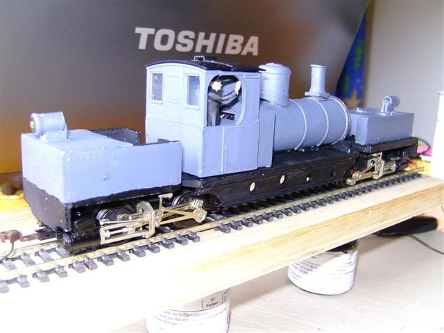

Moin, aus Berne... ich habe heute ein bischen an der Garratt weitergefummelt.....
.....guckst du hier....
....und hier.....
.... und hier nochmal.....
...jetzt fehlt nur noch die Tritte.... Morgen ist auch noch ein Tag.....(ich habe gerade die Stellen fürs nachlackieren gesehen....)
....und hier.....

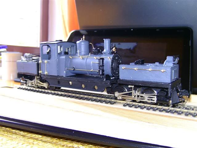

.... rumgezickt....
Moin, aus Berne..... die "Garratt" ist wieder zerlegt.... irgendwo hat sich ein Fehler in der Elektrik eingeschlichen + hat schon einen Decoder geschrottet....ärgerlichen Kram...... ich vermute mal einen weiteren Fehler in der Elektonik des angeschlossenen Speicherbausteins..... Ich werde alles rausschmeißen + die Teile aus der "Ersatzkiste" zusammenbraten und einbauen. Das vordere Fahrwerk hatte auch eine Strombrücke... aber das ist schon Schnee von Gestern....
.... wenn ich dann den Anfall bekomme, wandert das Ding erst einmal in die Ecke... zu dem schrottigen Rest......oops.... da liegt ja nüscht mehr.... (vieiiiil Platz)
Falls ich doch noch alles auf die Reihe bekomme, ich habe schon einige Gehäuseänderungen der Garratt auf dem Zettel...... also, lasst mich endlich anfangen.... noch habe ich Tatendrang.......!!!!!!!

.... ausgezickt !!!!!!!!
Moin, aus Berne.... Hai....Paul..... freut mich, das sie dir gefällt....was du da so machst, ist aber auch nicht von schlechten Eltern......
Die Garratt hat ausgezickt !!!
!!! Es hat tatsächlich an der Elektonik des Speicherbausteins gelegen... der ist jetzt ausgewechsel + schon ist alles easy....Bei der Gelegenheit hat sie gleich größere Lampen bekommen...( Bilder gibt´s später... meine Süsse ist schon wieder mit der Fotoknipps unterwegs) das waren mal Zylinder von einer geschlachteten Mogul von Bachmann .....ich muß da noch mal ein bischen was ansetzen... Das vordere Fahrgestell hat jetzt keine Stromabnahme mehr, denn der Speichbaustein funzt jetzt wie geschmiert... + läuft sehr leicht mit.... trotz der Steuerung.... Jetzt noch ein bischen Ausstattung .... + dann Indienststellung...

....Ente gut, alles gut !!!!!

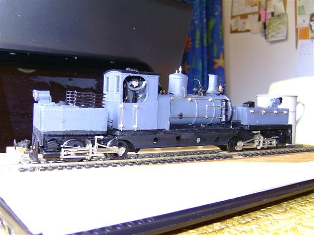

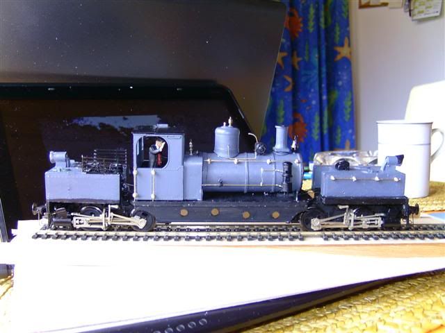

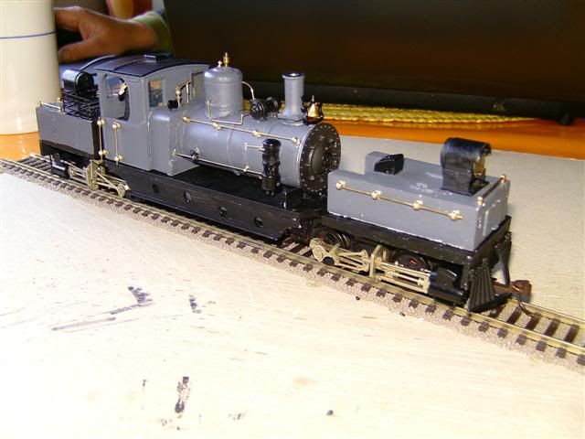

... Moin, aus Berne.... so, das war´s.... die (fast) letzten Arbeiten sind getan.... die Garratt ist so gut wie fertig....
...guckst du hier.....
...die größeren Lampen....
... der Bau der Garratt hat mir viel Spaß gemacht... die Elektronik weniger.... aber das Problem ist, das bei zugekauften Dingen immer ein Stück Risiko dabei ist, ob es funzt oder nicht.... aber man kann ja alles reklamieren + zurückgeben ( Der Hersteller des Speichers + das große "C" [Decoder] sind da sehr kulant.) Zeitlich ging´s sehr fix... ich habe nur 14 Tage dran gesessen...(MIT Sofapausen !!!!) Preislich war´s ein Schnäppchen.... deutlich unter 100 €, denn ein Großteil der verbauten Materialien war schon vor Ort. Dazugekauft wurden nur die 2 Lok´s, 1m 1mm Ms-Draht + die "Relingshalter".
.....die Restarbeiten: nochmal nachlackieren + die hintere Kupplung leichtgängiger machen.......
....wenn ich mit dem "Reisebahnhof" + den Kurvenmodulen anfange, melde ich mich in dieser Abteilung wieder.... jetzt ist die "LILLA VENEDA" wieder dran...
.....und der "Bahnindianer" Georg kann wieder mit mir reden...hahahahaha......!!!!!
...ich hoffe, euch hat´s, wie mit auch wieder Spaß gemacht.....
