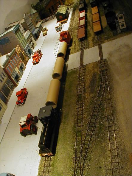

Moin, aus Hill Valley... Die NWRR hat nun genug Loks, aber ein paar Waggons fehlen noch in Fuhrpark. Die Mannen der Werkstatt haben deswegen ein neues Projekt gestartet: Neubau diverser Tankcars + weiterbau von 3 Flatwaggons.

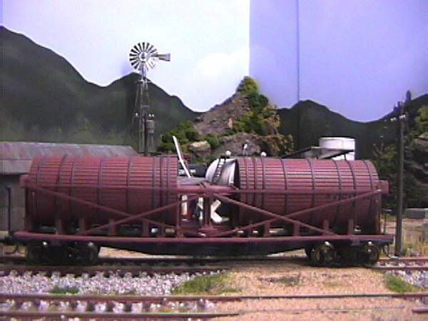

Guckst du hier... so ähnlich sollten sie mal aussehen.....
Die Flatwaggons sind schon aufgebaut... es fehlen noch die Rungen + ein bischen drumrum.....Guckst du , später....

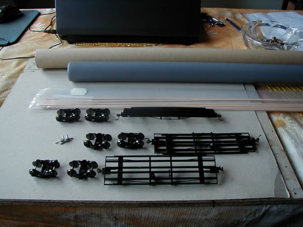

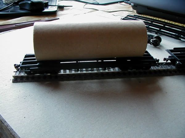

Moin, aus Hill Valley..... die Werkstatt hat ja nichts mehr zu tun... die letzte Lok ist abgeliefert... nun mußte neue Arbeit her... die Tank Car´s....
schon von mir angedroht.... jetzt gehts los.... guckt du.....

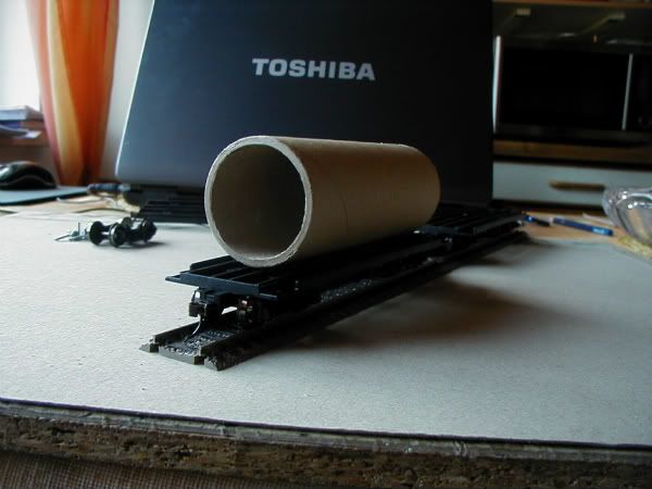

Ausgangsmaterial sind versch. Röhren, Pappe + Plastik... aber ich habe dann doch das Papprohr vorgezogen...
+ eine Verkaufseinheit Bachmann "Underframes" , fertige Untergestelle mit Kupplungen + Drehgestellen....
Dazu eine Tüte mit Tanganjikaleisten 0,5 x 4 x 1000 mm, mit ihnen habe ich seinerzeit bei meinem Segler "Shogun" das Oberdeck beplankt...

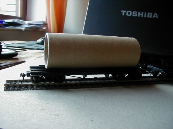

Das Papprohr wurde abgelängt + erst einmal aufgelegt, um die Optik zu prüfen... aber das funzt.....
...und in Hill Valley wurde auch schon die ersten Bilder gemacht....
so weit, so gut... später mehr...

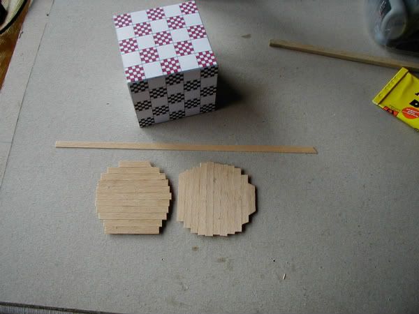

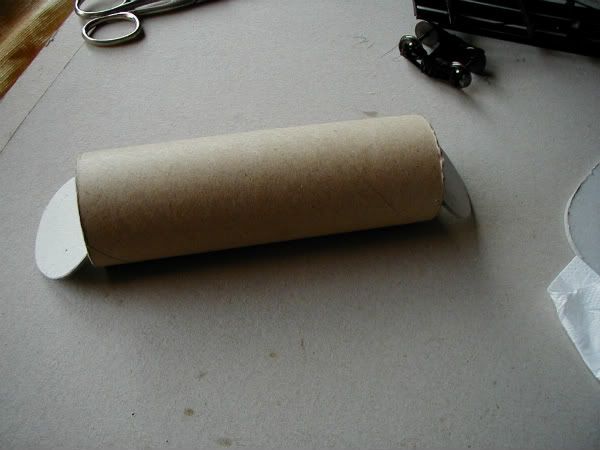

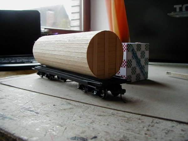

Moin, aus Hill Valley..... die Jungs in der Werkstatt haben ja heute einen kurzen Arbeitstag... Mittags ist immer Schluss, also mussten sie sich ranhalten, um noch was zu schaffen.....Erst mal den Tank mit Pappscheiben verschließen...
Dann die Scheiben mit dünnen Leisten (Oberdecksplanken aus dem Schiffsmodellbau) belegen, + die Verstrebungen nicht vergessen...

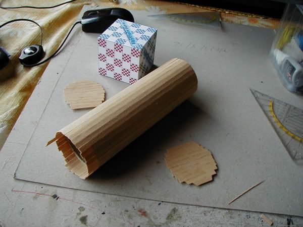

Nach dem 2. Frühstück wurde der Tank verkleidet.....
Die ganze Geschichte zusammenbauen + beschneiden war dann der (heute) letzte Arbeitsgang..... noch´n Foto..... Feierabend.....
Morgen sind Überstunden angesagt... dann geht´s weiter......

Na da bin ich mal gespannt, ob die Holzstruktur bleibt
Re: ... Projekt Tankcar.....
Moin, Alfred.... die umgebaute Shay auf dem letzten Bild ist ja super... leider Thema Waldbahnen... schaun mer mal..... danke, für die Bilder....
