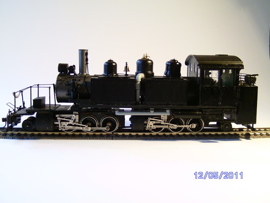

Vor einiger Zeit metzgerte ich aus 2 H0 BR 75 von Piko Uralt + einem Oberteil einer Consolidation von Bachmann in 0n30, eine Mallet ,
guckst du hier...
leider hat sich nach diversen Probefahrten ergeben, das sie nicht sooo sauber läuft, wie ich mir das vorgestellt hatte....

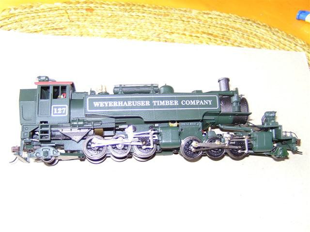

Re: Projekt "Mallet"

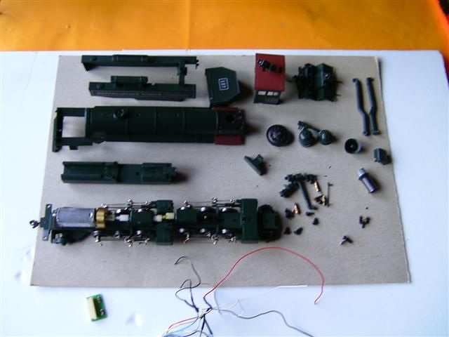

Moin, da kenne ich nichts.....Sie ist auch schon zerlegt....
Einst....
Jetzt.....
Jetzt kommt erst einmal ein neues Kabel für den Decoder-Anschluss ran, dann sehen wir weiter......

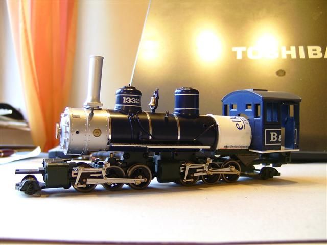

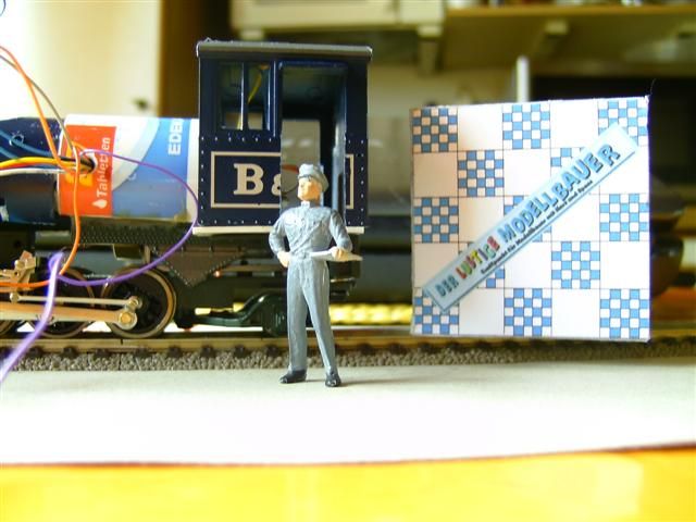

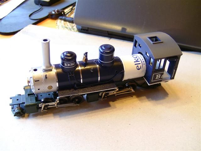

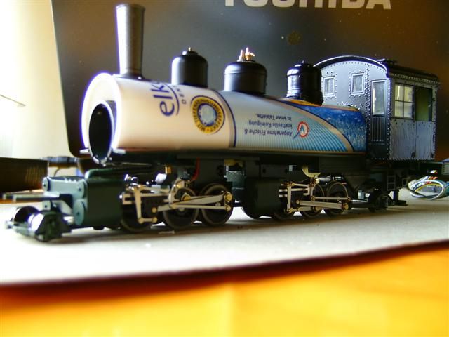

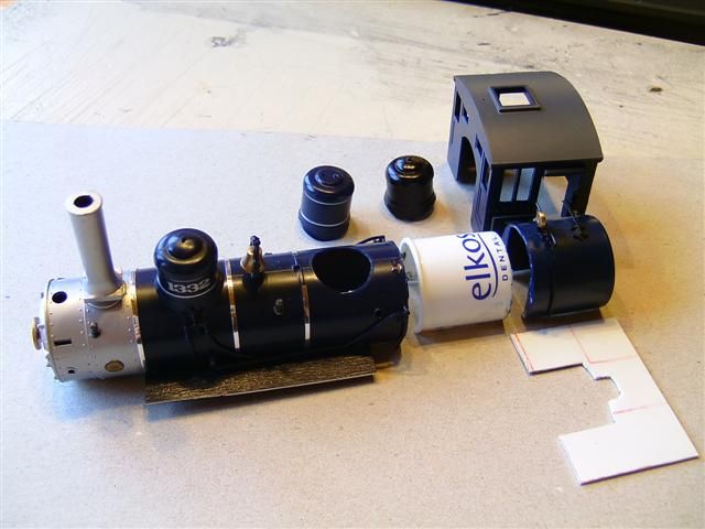

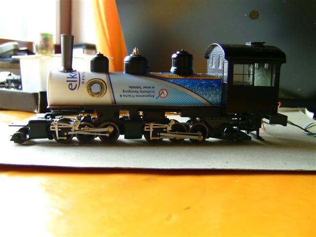

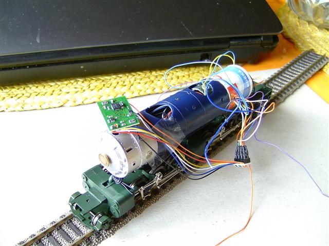

...Stellprobe.....
Moin, aus Hill Valley.....
Die Jungs aus der Werkstatt haben mal ´ne Stellprobe für die Direction gemacht....
Guckt ihr mit......:
Die Boy´s haben ein Brausetabsröhrchen gefunden, aufgeschnitten + auf den vorhandenen Kessel aufgeschoben....
Der Kessel wird noch ein bischen gekürzt, dann passt das schon ganz gut.... die Dome werden dann angepasst.....
Dann werden die Wasserkästen an den Seiten konstruiert....und das Führerhaus wird auch ein bischen andreas aussehen....
es wird neu, aus Polystrol, mit Rucksacktender, aufgebaut.... aber alles der Reihe nach.....

Ist der Kessel nicht ein bisschen klein oder der Führerstand bisschen hoch? Kenne die Ami-Loks nicht, deswegen sieht das so komisch für mich aus...
schicke einem Mod (z.B. mir) die neuen Bild-Adressen (im Ordner einfach anklicken und die BB-Codes kopieren)
ODER du lädst sie neu hoch!
....Mann Tommy, du bist ja schneller als die Jungs mit den roten Autos.....
zu den Fragen.... das Foto gibt die Prop. nicht so richtig wieder.... ich muß mal den Würfel wieder rauskramen.....

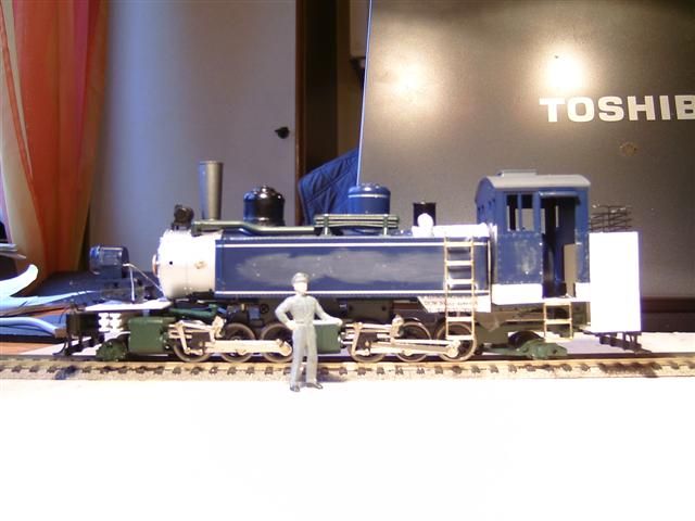

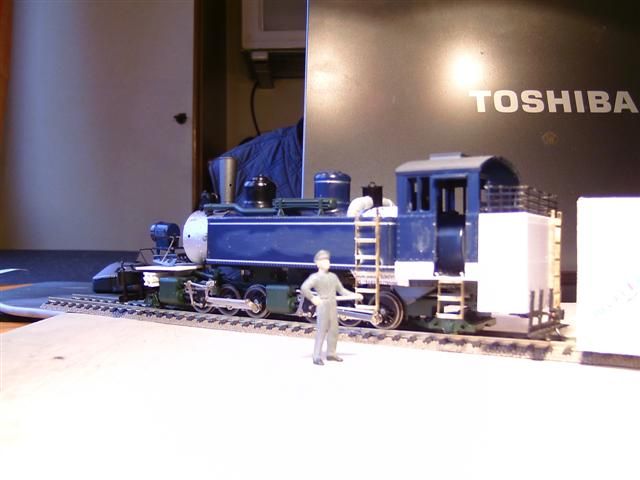

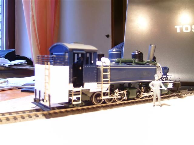

Moin, liebe Gemeinde.... auch am Samstag wird in Lokschmiede der NWRR in Hill Valley gearbeitet....
Hier wurden erst einmal die neuen Teile zusammengestellt......
...und mal lose aufgebaut.....
...passt alles, wie vorgesehen....Der Knick im Kessel wird durch das fixieren (verkleben der Teile) auch noch beseitigt. Jetzt werden die Kabeldurchbrüche markiert + gebohrt.....( der Digi-Decoder + der Speicherbaustein kommen in je einen seitlichen Wasserkasten.....[ + die sind noch in der Fertigung !!!])

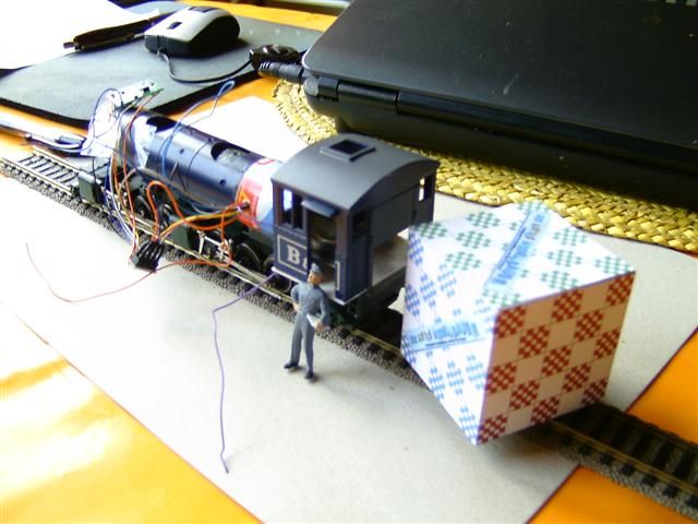

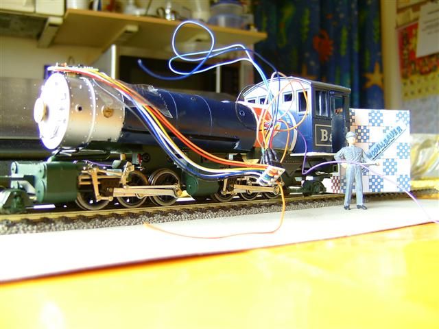

Moin, der Fotomann war da.....so sieht´s jetzt aus....
...der "Drahtverhau"....
....mit "Kontrolleur"....
....beim Fotos machen, hat sich herausgestellt, das die Kabine etwas zu niederig, von der Stehhöhe innen, ist... sie muß also erst einmal mit 1,0x10mm Poly. Streifen aufgefüttert werden....dann gehts an die Wasserkästen li/re. Aber alles erst nach dem........
