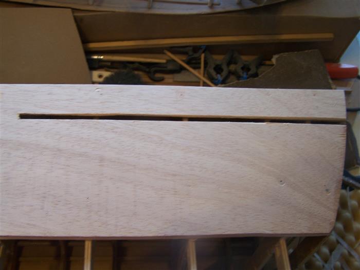

Für die Badeplattform / Seitenschutz  habe ich  die Zeichnung ausgedruckt und auf Karton übertragen.
Dann die Nuten angedeutet um zu sehen ob die passen würden und vor dem Beplanken schon am Gerippe ausprobiert wie das aussieht.
La dolce vita -- Retrojacht  - Seite 4 K19_100_3552
La dolce vita -- Retrojacht  - Seite 4 K19_100_3555
La dolce vita -- Retrojacht  - Seite 4 K19_100_3558
wie man gut erkennen kann ist der Winkel der Nuten in der Plattform nicht ganz richtig.
Den Winkel  ein wenig ändern und die Plattform etwas kürzer  dann passt das.

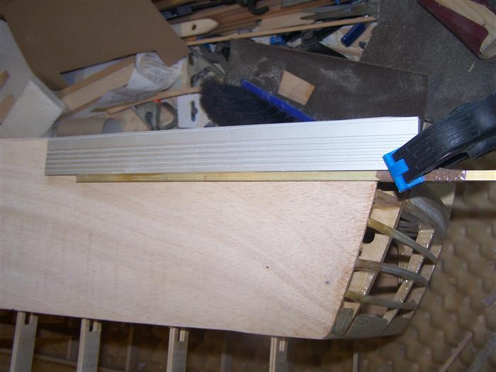

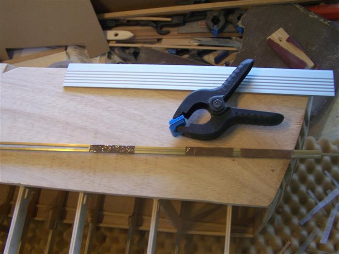

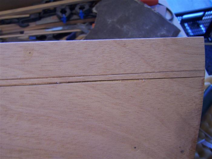

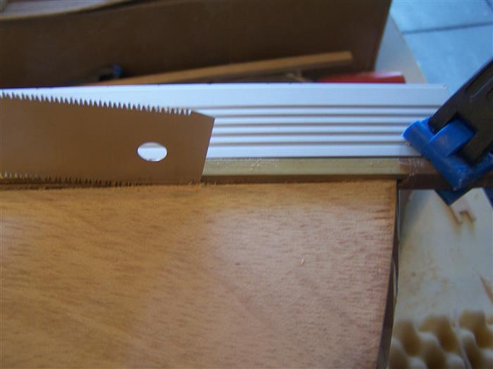

jetzt habe ich noch die Nuten für die Scheuerleiste / Badeplattformhälften aus der Seitenteilen des Rumpfes gesägt.
Dazu habe ich mir ein "Hilfswerkzeug"  gebastelt.  Messingprofile in den passenden Größen besorgt und mit Klebeband fixiert.
Zu Sicherheit noch das Stahllineal angelegt welches genau dazu gepasst hat und dann vorsichtig gearbeitet.

jetzt kann die Scheuerleiste / Badeplattform  gebaut werden.

Beitrag von Plastikschiff (†) Di 28 Okt 2014, 10:23
...........eine super Idee mit der Zugsäge, werde ich mir merken.

Plastikschiff schrieb:...........eine super Idee mit der Zugsäge, werde ich mir merken.
hallo  Reinhard --  das habe ich bei meinem Modellbaufreund Andreas gelernt.
Deine Boote sehen im übrigen auch klasse aus.

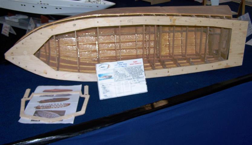

so schnell vergeht die Zeit.  Kaum ein paar mal umgedreht und schon ist die Messe in Friedrichshafen vorbei.
Schön war´s  und  tolle Modelle habe ich gesehen.
Gut gefallen haben mit die Reaktionen der Besucher auf mein Modell. Das freut mich doch sehr.
La dolce vita -- Retrojacht  - Seite 4 RK_CM_100_4759

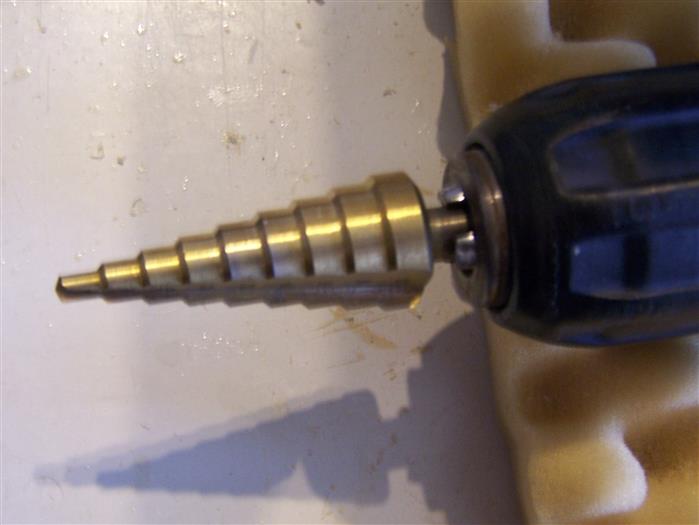

Beitrag von Robert_K So 09 Nov 2014, 13:05

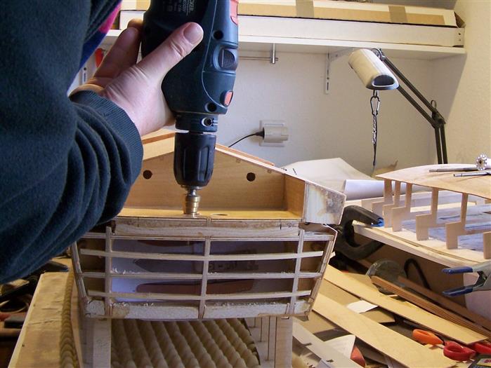

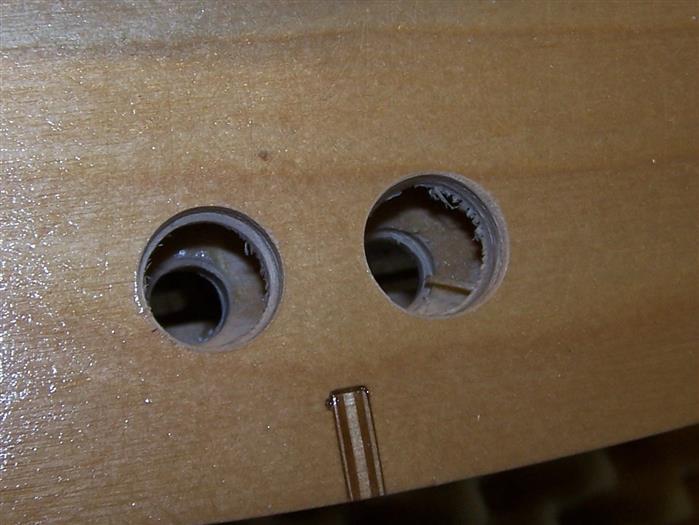

hallo  zusammen,
nun sind die Löcher aufgebohrt. zumindest fast komplett.
Den Rest werde ich gaaanz vorsichtig mit der mini Bohrmaschine aufbohren  bzw. aufschleifen.

La dolce vita -- Retrojacht  - Seite 4 Empty Re: La dolce vita -- Retrojacht
Beitrag von kaewwantha So 09 Nov 2014, 13:53
Hallo Robert,
das hat ja sehr gut geklappt.
Beitrag von Brumsumsel So 09 Nov 2014, 15:46
Klasse...gut gemacht Freundschaft
Brumsumsel
Brumsumsel
Beitrag von Kapitän Odin So 09 Nov 2014, 16:19
Ja die guten Stufenrohrer für was die nicht alles gut sind Bravo
Kapitän Odin
Kapitän Odin
Beitrag von Plastikschiff (†) So 09 Nov 2014, 17:36
.........................saubere Arbeit.
Plastikschiff (†)
Plastikschiff (†)
Beitrag von Robert_K So 09 Nov 2014, 19:46
danke  Leute,
und  Danke Herbert fürs Angebot der Bohrer  und  Ramona  fürs ausleihen der Bohrer
Grüße
