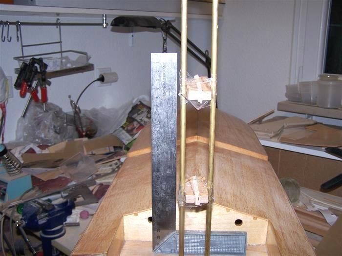

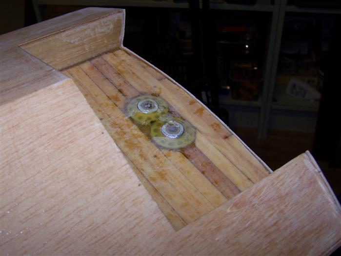

Hallo Robert,
wenn mich nicht alles täuscht gehören die "gelochten Scheiben" aber nach innen, in's Boot und nur der Bund schaut durch den Boden. Der Koker sollte bündig mit dem Boden abschließen. Eigentlich kommen die Ruder direkt hinter die Schrauben, da werden sie am besten angeströmt und haben die beste Wirkung.
mit freundlichen Grüßen
Gunnar

Beitrag von Robert_K am So 14 Dez 2014, 15:46
vielen Dank für Euer Interesse und Antworten.
schön dass Ihr Euch um meine Baustelle Gedanken macht.   Freundschaft

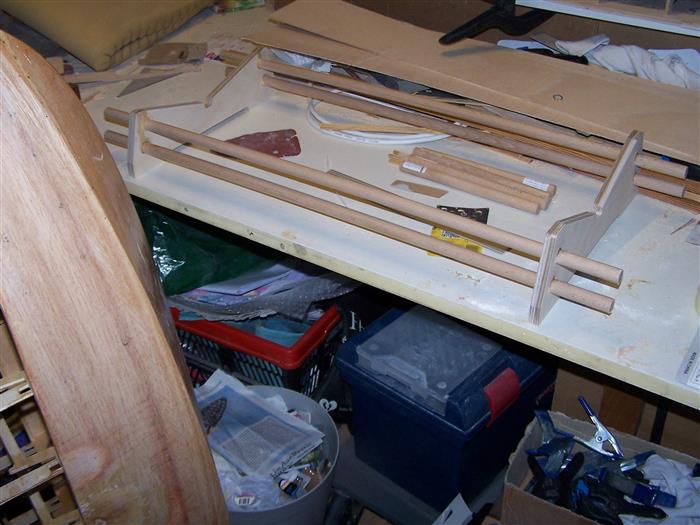

Hier meine Lösungsidee die der vom Herbert sehr nahe kommt.
Mit Messschieber, Wasserwaage  und  Winkelmesser sollte das klappen.
La dolce vita -- Retrojacht  - Seite 6 Ruder_ausrichten

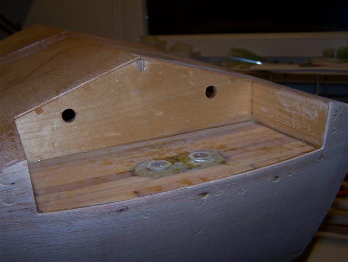

Und  Ja  die Koker gehören mit dem gelochten Flansch eigentlich IN den Rumpf.
Geht bei meinem Boot konstruktionsbedingt nicht  weil ich das anders geplant hatte.
Macht aber nichts weil wenn ich fertig bin sieht man das nicht mehr.
Und nochmal  JA  "normalerweise" sind die Ruder hinter den Propellern.
Bei diesem Boot nicht, zum besseren Verständnis noch ein Originalfoto das ich mal gemacht habe. Staunender Smilie

Beitrag von Brumsumsel am So 14 Dez 2014, 17:46
Das mit den beiden Abstandsbrettchen ist sehr gut,so hab ich meine Wellen auch eingebaut.Die Teile übereinander legen,festspannen und durch beide Bretter bohren.So hast Du jeweils die gleichen Abstände zueinander.

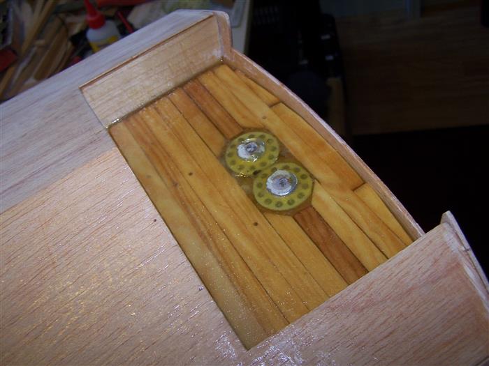

Beitrag von Robert_K am Di 23 Dez 2014, 19:22
so Leute  jetzt kann Weihnachten kommen.

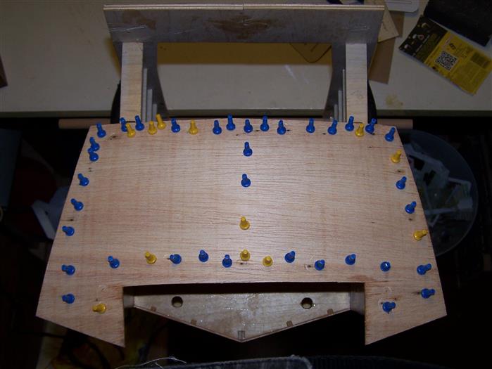

Ich hab´s tatsächlich geschafft die Koker  senkrecht einzukleben.
Dazu habe ich die Koker mit der flachen Seite im passenden Abstand auf eine 0,5mm GFK Platte geklebt
und danach mit den Messingstangen und  3 Distanzstücken ausgerichtet.

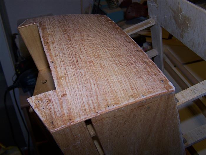

Beitrag von Robert_K am Mo 29 Dez 2014, 17:07

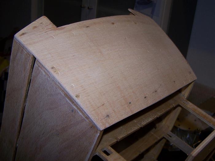

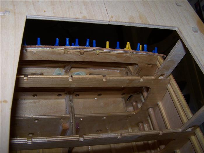

endlich geht es wieder ein Stück weiter.

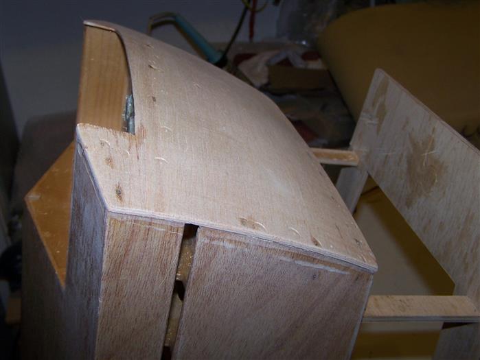

Der Heckabschluss ist dran und an den Seiten zurecht gestutzt.
Jetzt kann das neue Jahr kommen.  2 Daumen    Ich wünsche Euch allen ein tolles Modellbaujahr 2015   Smiliekette 3
La dolce vita -- Retrojacht  - Seite 6 RK_100_4850
La dolce vita -- Retrojacht  - Seite 6 RK_100_4851
La dolce vita -- Retrojacht  - Seite 6 RK_100_4852
La dolce vita -- Retrojacht  - Seite 6 RK_100_4853
La dolce vita -- Retrojacht  - Seite 6 RK_100_4854
noch ein wenig Feintuning und die Schlitze für die Badeplattform einbringen und dann is gut.

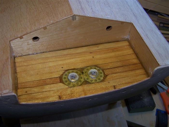

Beitrag von Robert_K am Mo 05 Jan 2015, 23:51

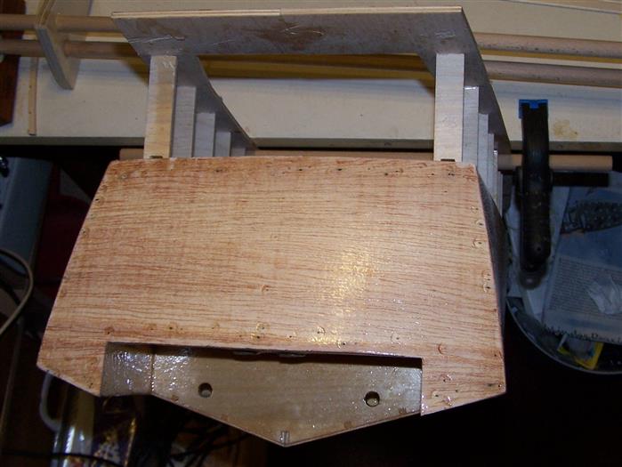

und wieder ein Stückchen weiter.
Die Höhe der Koker am Rumpfboden egalisiert.
Dazu einfach Holzleisten eingepasst und  Eingeharzt mit einer Lage Glasfasermatte.
Dann den Rumpf in dem Bereich schön angeglichen und die Ecken verschliffen.
