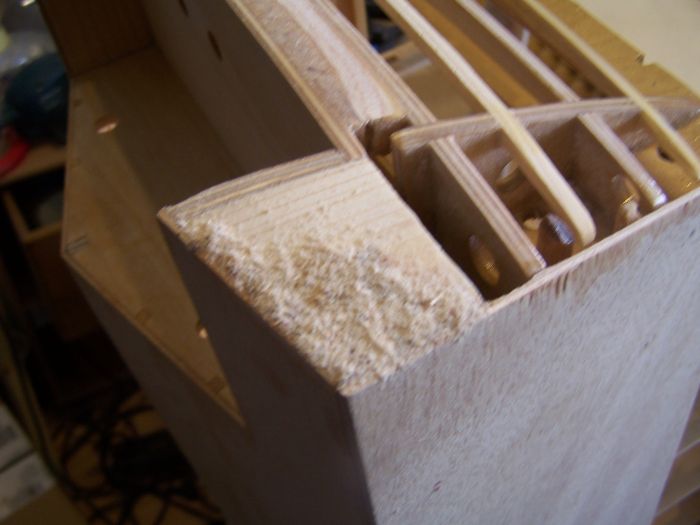

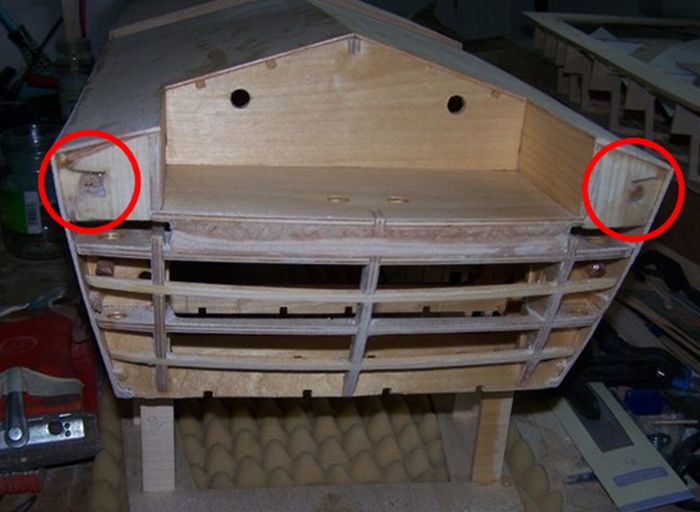

Beitrag von Robert_K Di 21 Okt 2014, 22:34
Dankeschön  für  euer  Lob  Very Happy
und weiter geht's.
noch eine Kleinigkeit die mich gestört hat ausgebessert
diese Löcher habe ich noch aufgefüllt und verschliffen. Das habe ich mit Sekundenkleber und Schleifstaub gemacht.
La dolce vita -- Retrojacht  - Seite 3 K22_100_4491a
La dolce vita -- Retrojacht  - Seite 3 K22_100_4493
La dolce vita -- Retrojacht  - Seite 3 K22_100_4495

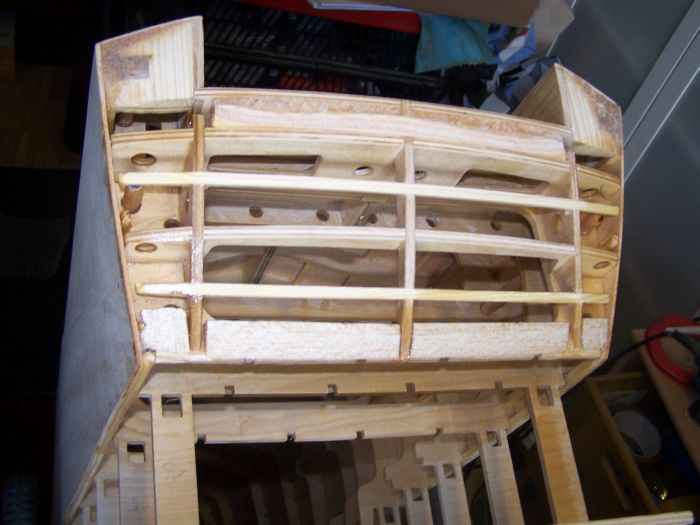

Im oberen Bereich habe ich noch einen Holzkeil  geklebt und  verschliffen damit das Heckteil besser aufliegt.
dann habe ich das Heck nochmals in Form geschliffen.
Als nächstes will ich die Öffnungen für die seitlichen Schutzleisten die bei dem Boot hinten in seitliche Badeplattformen übergehen  aussägen.    .
Und den Rumpf habe ich innen mit Kunstharz zu versiegeln.
Das Zeug das die Holzwürmer hier empfehlen habe ich auch verwendet.
Funktioniert ganz gut ist dünn wie Wasser und zeit sehr gut ins Holz ein.
La dolce vita -- Retrojacht  - Seite 3 K22_100_4480
wenn dann alles schön durchgetrocknet ist kommt eine Lage Glasfasermatte innen rein. Das habe ich von einem guten Modellbaufreund
der auch Holzbootspezi ist gelernt.

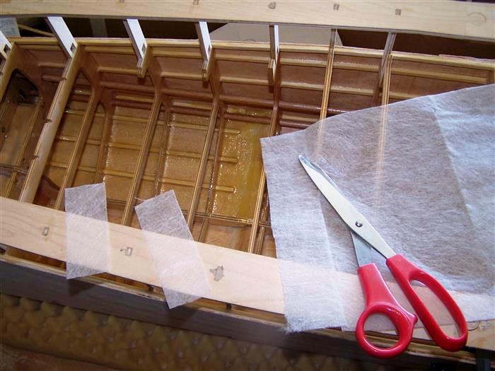

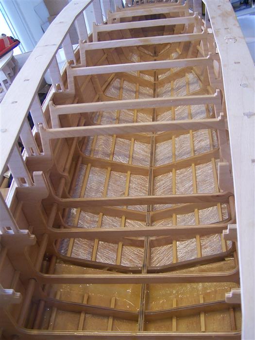

La dolce vita -- Retrojacht  - Seite 3 Empty Re: La dolce vita -- Retrojacht
Beitrag von Robert_K Do 23 Okt 2014, 22:20
und weiter geht´s
als nächstes habe ich den Rumpfboden  innen noch mit  Glasfasermatte und Harz verstärkt.  Sicher ist sicher.
Das habe ich mir von meinem Modellbaufreund und  Holzwurm abgeschaut.
erst mal am Heck angefangen ab der Gleitstufe nach hinten.
La dolce vita -- Retrojacht  - Seite 3 K24_100_4499
La dolce vita -- Retrojacht  - Seite 3 K24_100_4502
La dolce vita -- Retrojacht  - Seite 3 K24_100_4507
Grüße aus Nürnberg
Robert    Winker 3
Robert_K
Robert_K

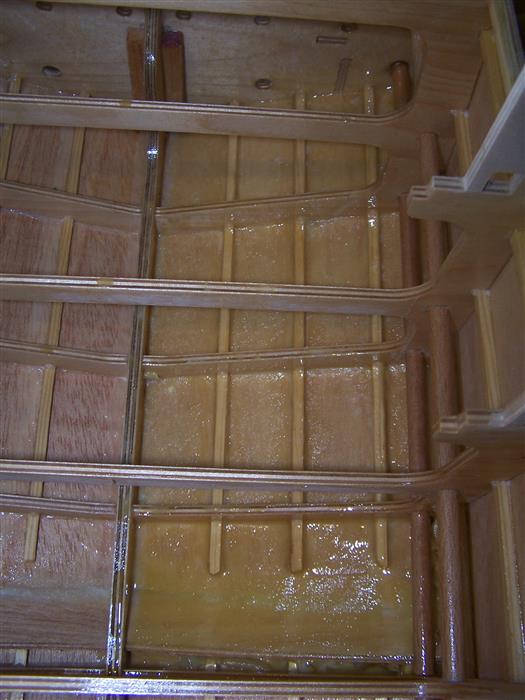

Beitrag von Robert_K Sa 25 Okt 2014, 23:29
@ Basti   --  klasse  Idee  Danke Dir  -- das hatte ich gar nicht auf´m  zeiger   Wink

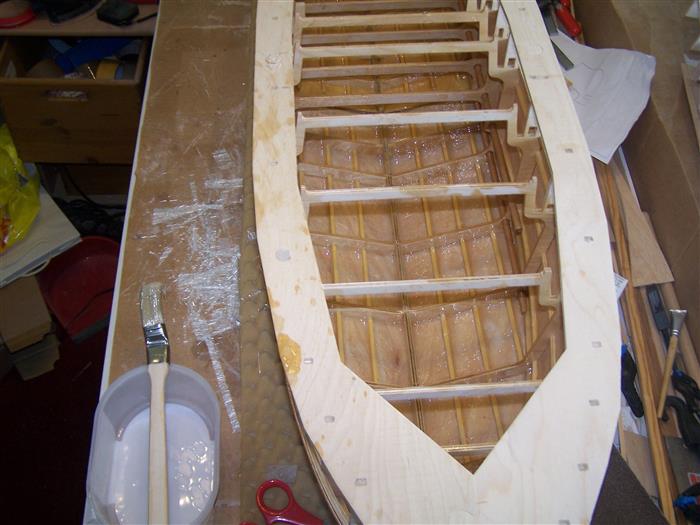

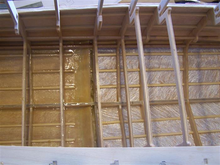

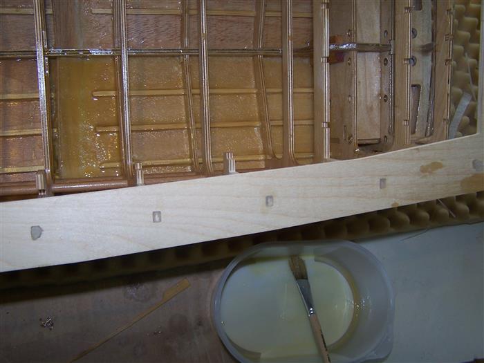

und weiter ging es mit dem vorderen Bereich des Rumpfbodens.
Mein  Harz ging zur Neige und dann hab ich neues besorgt.
Ich hab allerdings nicht drauf geschaut welche Verarbeitungszeit das hat, na egal.
Da sieht man wieder, kein Vorteil ohne Nachteil.  Wieder etwas dazugelernt.
Vorteil   ---  schön lange Zeit zum arbeiten,  Nachteil  ---  schön lange Zeit  zum verlaufen  auch wenn es nicht gewollt ist.
macht aber nichts. Da wird nochmal drübergestrichen und dann isses gut.

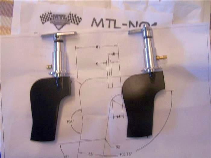

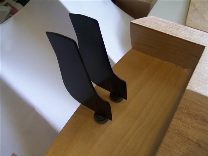

so  und zur Feier des Tages kamen Heute meine bestellten Ruder an.  2 Daumen   ich freu mich riesig
Hat jemand von Euch ne gute Idee wie ich 10mm Bohrungen in Sperrholz auf  18mm exakt aufbohren kann ?
ohne dass die wegdriften bzw. Quer laufen und nicht Ausreißen ?
evtl. hat jemand aus Nürnberg sowas schon gemacht oder solche Bohrer ?

Beitrag von T-Rex 550 Sa 25 Okt 2014, 23:35
18mm für die ruderanlenkung ?? scheint ja extrem massiv zu sein Winker 2
T-Rex 550
T-Rex 550
Beitrag von Glufamichel Sa 25 Okt 2014, 23:40
18 mm... Da bräuchtest Du fast einen einstellbaren Holzbohrer. Forstnerbohrer sind grösser oder kleiner. Aber dann könntest Du in das 10 mm Loch ein Stück Dübel einleimen und eben sägen. Dann hättest Du wieder Halt für die Zentrierspitze.

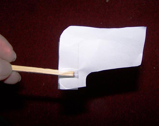

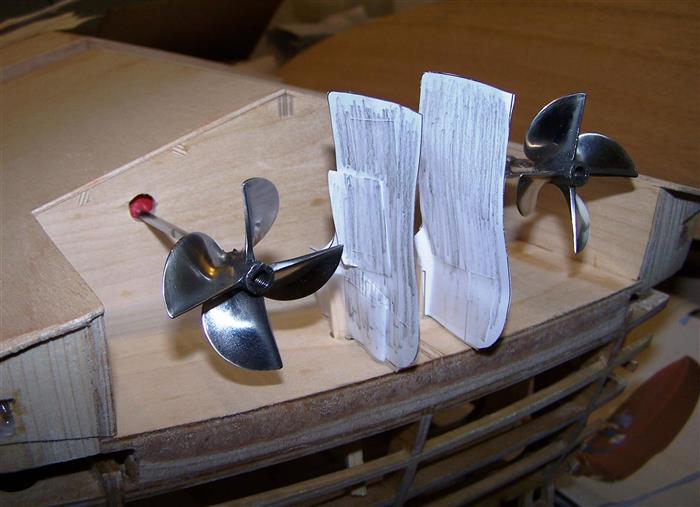

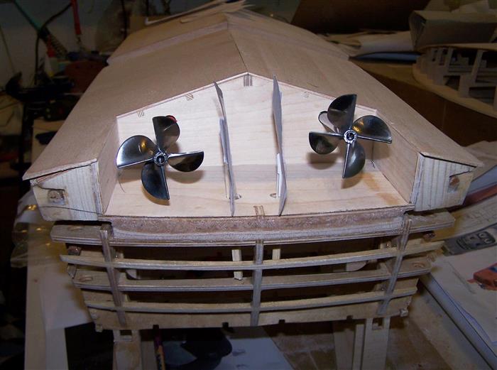

hier noch die Info wegen der Ruder
die  Größe der  Ruder habe ich vorsorglich am Rumpf ausprobiert.
Dazu habe ich eine Zeichnung gemacht die das Original so in etwa darstellt und  zwei  Ruderdummys gebastelt.
Dann in die passende Bohrung  platziert und auch provisorisch die Propeller eingesetzt und zu sehen wie das passt.
Mir scheinen die Pröpse ein wenig zu groß zu sein. Aber das kann ich ja noch ändern lassen.
La dolce vita -- Retrojacht  - Seite 3 RUDER_TEST__RK
La dolce vita -- Retrojacht  - Seite 3 K26_100_3103
La dolce vita -- Retrojacht  - Seite 3 K26_100_3112
La dolce vita -- Retrojacht  - Seite 3 K26_100_3115
juhuuuu  Heute habe ich die Ruder bekommen
Geniaaal  aber was rede ich  seht  selber
 Großer Meister
La dolce vita -- Retrojacht  - Seite 3 K26__100_4530
La dolce vita -- Retrojacht  - Seite 3 K26__100_4531
La dolce vita -- Retrojacht  - Seite 3 K26__100_4532
La dolce vita -- Retrojacht  - Seite 3 K26__100_4533
so jetzt "nur noch" die Löcher aufbohren und dann kann ich die Ruder einbauen

Beitrag von Robert_K So 26 Okt 2014, 15:55
@ basti  --  ich auch nicht,  gottlob hat mir der Manfred das Ruder so gebaut.
@ Brumsumsel  und  rc-radi  .................    DANKEschööön
wegen dem Aufbohren  --- das wird nix mit einem Stufenbohrer weil ich in der Tiefe nicht viel Platz habe.
Wenn Du das Bild ansiehst erkennst Du in der Mitte die zwei Bohrungen.  Zum Querspant ist da kaum mehr Platz. Mit einem Bohrer würde das gehen.
Bei einem Stufenbohrer bräuchte ich mehr Platz und dann würde ich den Querspant an dem das Heckteil angeklebt wird wegbohren. Ich werde mal zusehen dass ich einen 18´er Bohrer bekomme, dann sollte das funktionieren  scratch
