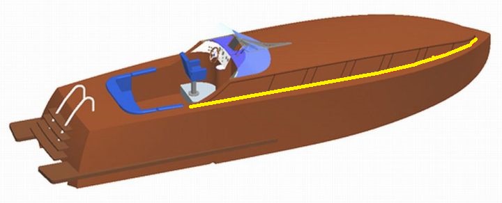

Beitrag von Robert_K am Do 09 Okt 2014, 10:06
Servus Herbert,
ja das sollte gehen
hier würde ich den "Deckel" trennen
La dolce vita -- Retrojacht  - Seite 2 CM_Robert_20130228_trenn
dann könnte ich die Trennfuge mit einen kleinen Holzleiste die auch im Original existiert kaschieren.
Grüßle

Beitrag von Robert_K am Do 16 Okt 2014, 18:41
so könnte so ein Rennträger  aussehen :bounce:
La dolce vita -- Retrojacht  - Seite 2 Renntraeger2
Grüßle
Robert

Beitrag von kaewwantha am Do 16 Okt 2014, 19:36
Hallo Robert,
sieht gar nicht mal so schlecht aus.
Aber trotzdem ich werde lieber beim Original bleiben.

Äh - wie - nur eine Stufe ? Wären da zwei nicht u.U. effektiver ?
Bin jetzt nicht derv Powerbootfuzzy, aber bei vielen sind doch zwei am Bauch..... scratch
Oder ist da dafür der Rumpf ganz einfach zu kurz ?
Bitte klär´ mich mal a bissl auf !! Großer Meister
Aber sonst ------ jaaaaa, gefällt ! sunny Einen Daumen
