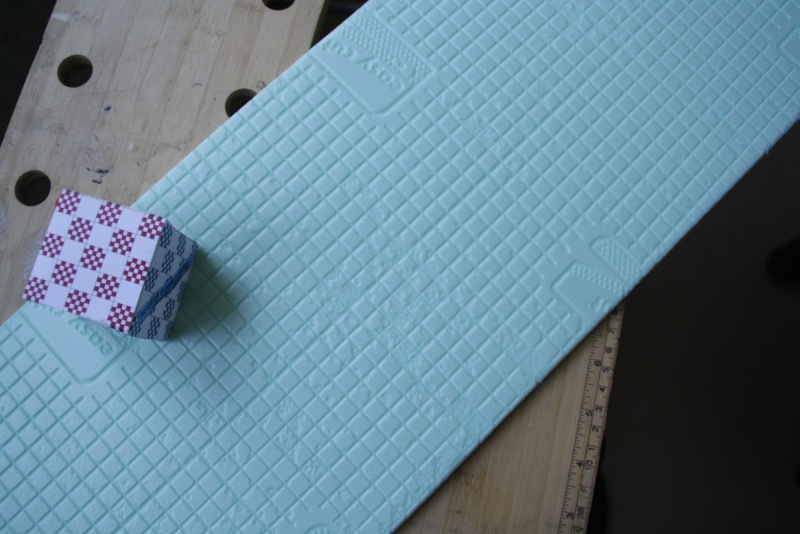

ich vor dem Problem der richtigen Materialwahl für die Brücke. Gips und Fliesenkleber
haben sich als ungeeignet erwiesen. Mein nächster Versuch wird mit Hartschaum-
platten stattfinden. Der Grund ist der, dass ich Mauerwerk ritzen will. Das Modul
verschwindet heute erst mal im Keller.

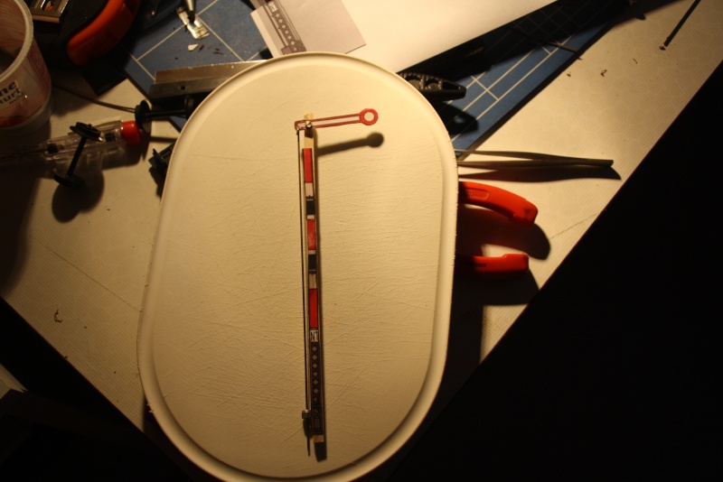

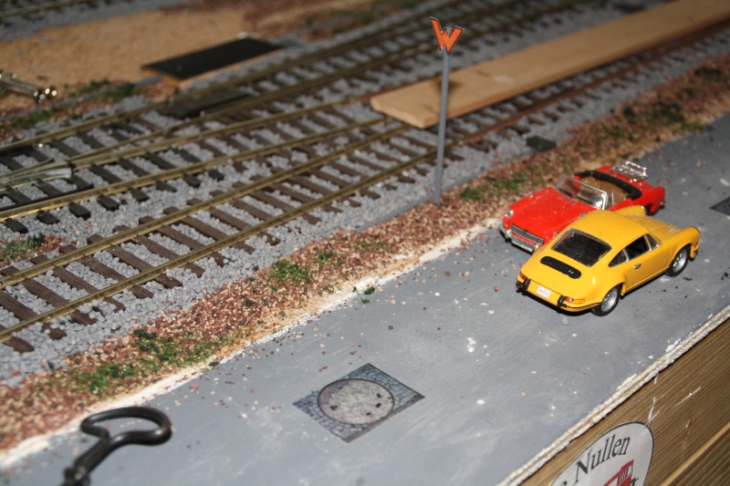

Dieser Bereich ist das Schlüsselmodul und beinhaltet die ganzen Weichen. Für die
Weichen habe ich mir vorgenommen eine manuelle etätigung einzubauen. Per Gewinde-
stange, die in einem Rohr läuft, und einem kleinen Dorn wird die Stellschwelle bewegt.
Dieser Bereich ist auch vom Umfeld her schon etwas ausgestalltet. Das Stellwerk sit
ein Geschenk zum Start in die Spru 0 gewesen und vermittelte mir zum ersten mal die
Dimensionen, man verschätzt sich als Ex-Hanuller doch leicht. Die Weichen sind alle
in der Bucht ersteigert worden, als die Preise noch im Normalbereich lagen. Der Null-
Boom hat sie (Preise) jetzt explodieren lassen. Weitere Arbeiten wie Spannwerke,
Alterungen und Weichenlaterne stehen noch aus. Zuerst kommen jedoch die Antriebe.

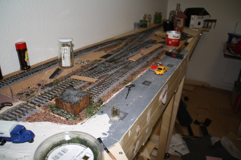

Das Bogenmodul bereitet mir zur Zeit immer mehr Sorgen. Die Korkdämmung hat sich
mit Leim vollgesogen und dämmt überhaupt nicht (besser wäre Buchbinderleim) und
der Bereich des Tank- Kohlelagers ist mißglückt. Der Versuch die Fläche mit Gips zu
erstellen um eine Betonfläche zu immitieren ergab ein Disaster. Die Schienen haben
eine unfreiwillige Patina erhalten durch die erührung mit dem feuchten Gips und der
Gips läßt sich schlecht verteilen. Folge ist eine Buckelpiste. Ich bin gerade dabei
den Gips etwas abzutragen. Dann kommt ein Spachteüberzug darauf zum glätten.
Hier noch im unbehandelten Zustand. Dort wo die Lok steht kommt eine Entladebühne
für Tankwagen hin. Im Bereich hinter der Lok stehen mittlerweile 2 Hochtanks aus
Tabakdosen.
Das Disaster

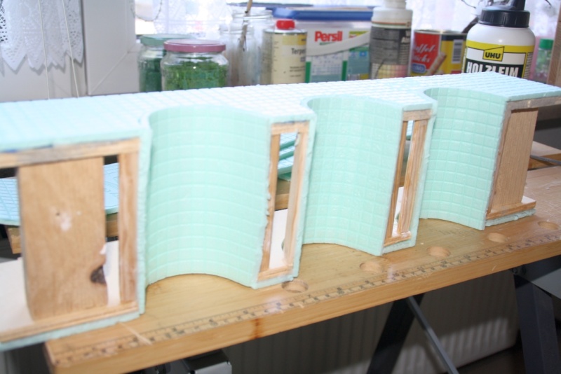

Das erste Bahnhofssegment steht und der Rohbau für das zweite beginnt Mittwoch
dieser Woche. Das wird der schwierigste Teil, da das Bett im Weg steht. Leider muß
ich beide Teile zusammen in Angriff nehmen, da ich mir unbedingt einen Bahnhof im
Bogen aussuchen mußte (gerade kann ja jeder) . Nee, ernsthaft, das hat die Platznot
so bestimmt. So ist ein Bogenmodul und der Bahnhof zusammengefasst, ausserdem
sind die Bahnsteige so länger. Im spitzen Winkel wird dann das Bahnhofsgebäude stehen.

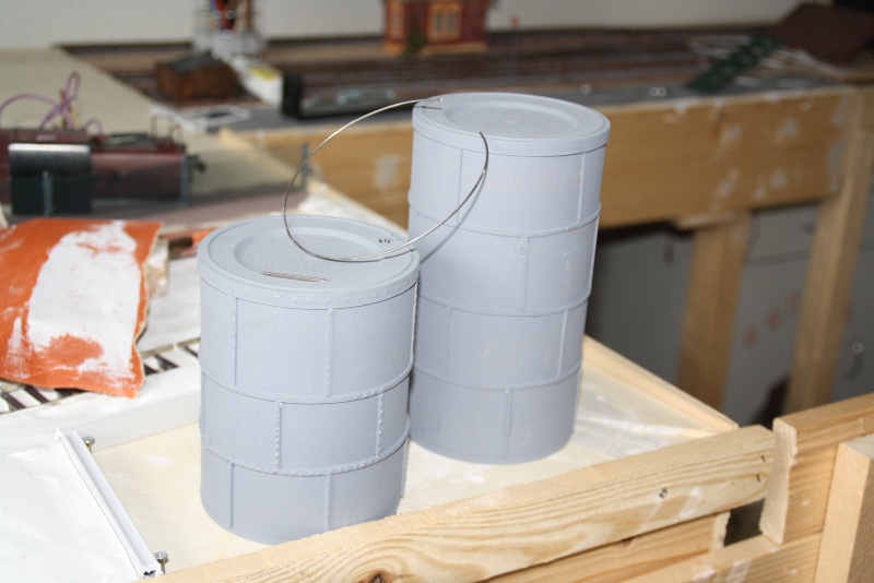

Die Hochtanks
Sie bestehen aus Tabakdosen die ich mit Polystyrolstreifen beklebt habe, um die
Nähte der einzelnen Platten nachzubilden. Einmal habe ich die genietete Version
und einmal die geschweißte gewählt. Die geschweißte aus Faulheit, weil es sehr
mühsam ist die Nieten aufzubringen. Hauptsache man hat eine Begründung parat.
Ich habe hier noch rostbraunes Alterungsspray zum ausprobieren, dann sehen sie
hoffentlich nicht mehr so steril aus. Zu sehen ist auf dem Bild auch schon die
Absturzsicherung für den oberen Rand. Vom Bau der Treppe habe ich wieder Abstand
genommen, nachdem ich ich im Internet Treppen für knapp 5 Euro gesehen habe.
Nach den ersten Stellproben haben sich die Dosen als zu klein erwiesen. Passen
eher zu 1:87 , aber auch hier gilt: Ausrede suchen. Es ist eben ein "kleiner" Kohlen-
handel, der sich erst zum Ölhändler wandelt ;-)

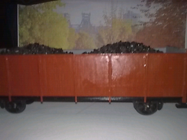

Baumbau
Für den Bahnhofsbereich hatte ich mir einen stattlichen Baum vorgestellt.
In H0 habe ich alle Bäume mit erfolg selbst hergestellt, warum nicht auch
in Spur 0 ? Diesmal hatte ich mir vorgenommen die Drahtlitzenmethode zu
verwenden. Kupferkabellitzen verdrillen und mit Lötzinn überziehen. So
weit, so gut. Nur mit dem Beflocken tue ich mich schwer. Filterwatte
ist vorhanden und ich teste gerade die richtige Menge.

Die einfachen Rangiertafeln, Wartezeichen etc. zu basteln war nicht schwer.
Zeichnung aus dem Netz, ausdrucken, aufkleben fertig.
Schwerer wird es bei den von mir ausgesuchten, epochebedingten Flügelsignalen.
dazu habe ich mir heute ein Muster angefertigt, um zu sehen wie ich die Mechanik
bewerkstelligen könnte. Flügel ist einfach, aber unter dem Flügel soll noch eine
Lichtscheibe hin. Die muß ich irgendwie mit dem Stelldraht koppeln. Vielleicht
auch mit einem dünnen Draht an den Flügel koppeln. Der Mast und das Material
ist nur ein Provisorium.

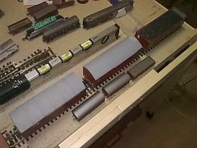

Güterwagen
Nachdem ich 3 Waggons M 1:43,5 im Internet als Start ersteigert hatte, habe ich mir die
angesehen und dann angefangen selbst welche anzufertigen. Teils aus Bausätzen, Umbauten,
oder mit Rohmaterial der besonderen Art.
Die drei ersteigerten bestanden aus Polystyrol und Fallerfahrwerken.
Billiges Fahrwerk
Die 3 ersteigerten Güterwagen (Beschriftungen fehlen noch)

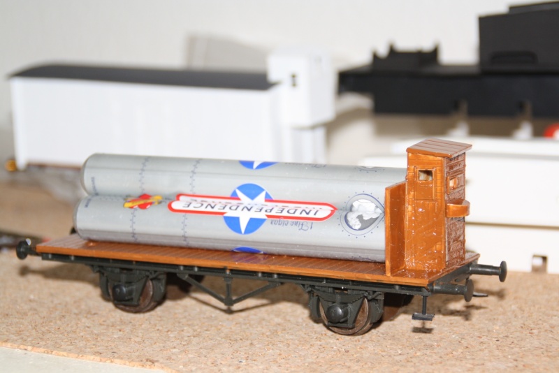

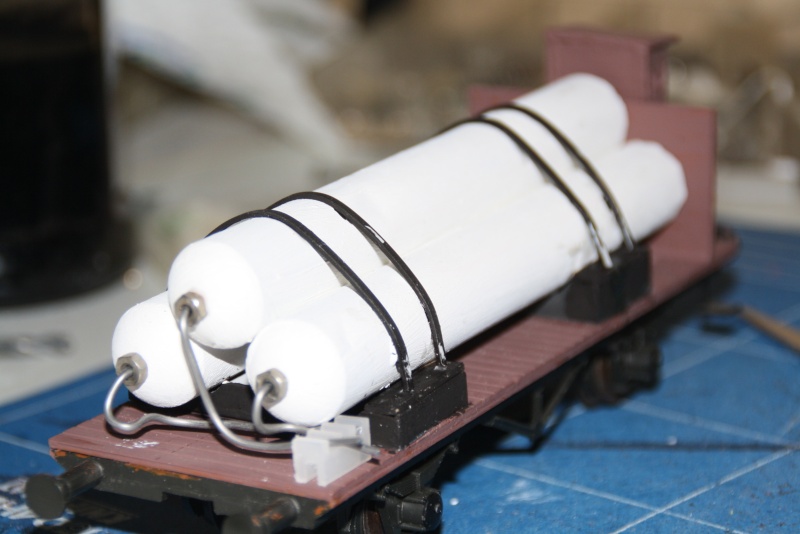

Daraufhin entstand ein Gastransportwaggon auf Basis eines Pola-Maxi Drehschemelwagen.
Das Bremserhaus besteht aus Resin. Die Gaszylinder aus Zigarrenhülsen (Aluminium)
Die Farbgebung finde ich noch nicht optimal und die Beschrift fogt noch.

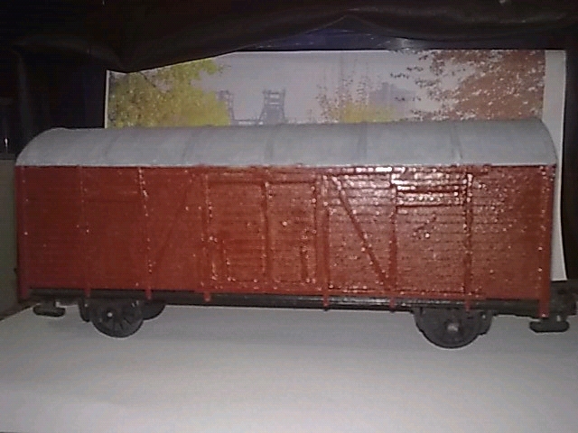

Mutig geworden kaufte ich mir einen Weißmetallbausatz von Schnellenkamp, der eigentlich
einen Wärmeschutzwagen abgeben sollte (mit doppeltem Dach)
Dach eingespart für einen zweiten Waggon und so wurde es nur ein einfacher Waggon
für den Transport von Kistengut. Auch hier fehlt noch die Beschriftung. Zugerüstet wurden
Kleinteile aus Draht (Haltegriffe), Kunststoff (zusätzliche Tritte an 2 Ecken)
Die Teile passten leider nur leidlich und ich mußte vieles nachbessern, sofern möglich.

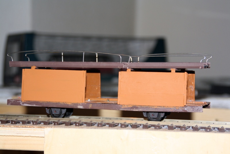

Off52 Doppeleinheit
Nachdem die Zahl der Strassenfahrzeuge immer mehr zunimmt und ich die Opel-Kollektion
abonniert habe, lag es nahe mit einem Autotransporter anzufangen. Mittlerweile hat mich
die zeit eingeholt und BRAWA bringt diese Einheit (für viel Geld) auf den Markt. Auch mein
Ex-Kollege stellt die Dinger im Fließbandverfahren her. Die erste Hälfte hier ist jedenfalls
noch handgemacht und auch die zweite wird so werden. Um die gekannteten Bleche der
Seitenwand darzustellen, mußte ich drei Streifen Polystyrol so annordnen, dass sie oben und
unten schräg zulaufen. Um die PKW nicht abstürzen zu lassen habe ich mir Neodym-Magnete
besorgt. Die haften so stark, dass ein wegrollen verhindert wird. Der Versuch diese in eine
Art Bremskeil einzubauen endete mit verklebten Fingern und wurde abgebrochen. Jetzt
kommt ein Polystreifen oben drauf und dann wird schwarz eingefärbt.

Eine kleine Brücke aus Sperrholz um eine kleine Aue zu überbrücken.
Die Brücke ist nichttragend und nur von unten an die Trasse angehängt.
Hierbei suche ich noch nach dem richtigen Material um Steine einzuritzen.
GIps war nicht mein Ding und der vom Modellbahnladen meine geringsten
Mißtrauens empfohlene Fliesenkleber erwies sich als zu hart. Ich werde es
demnächst mit Styrodur versuchen. Die Platten sind schon da.

Off52 Doppeleinheit

Nachdem mich das Mustersignal überzeugt hat, bin ich
aktuell dabei 2 Stück anzufertigen. Dabei fliessen die
gewonnen Erkenntnisse in die neuen Signale ein.
Änderungen sind z.B. :
Materialstärke der Flügel - statt 0,3 mm jetzt 1 mm Poly
Stelldrahtführung jetzt oben und unten, dadurch
wird ein ausreissen des Drahtes durch verkanten am
Flügel verhindert.
Geblieben ist, trotz meiner Bedenken, der Holzmast.
Er wird jetzt auf allen Seiten mit einer Gittermastzeichnung
beklebt.

heute war Schnäppchentag im Baumarkt. Ich wollte eigentlich eine Leiste kaufen,
aber die hatten sie nicht. Dafür gab es Trittschalldämmung mit geprägten Steinen.
Statt 12,45 für 2 Euro weil Ecken ausgebrochen waren.
Ausgemessen und es passt von der Werbeprägung bis zur nächsten Werbeprägung.
Die Steine haben sogar eine unregelmäßige Oberfläche, ähnlich wie Sandstein.
Die Bögen der Brücke werde ich doch mit einzelnen Steinen umranden.

Re: Spur 0 Segmente/Module
Da hast du ein richtiges schnaepchen gemacht Norbert
Das sieht schon ganz gut aus, bin gespannt wie es mit farbe aussieht

Die Innenbögen der Brücke sind eingeklebt. Die Bögen sitzen enorm
unter Spannung, noch ein engerer Radius wäre nicht mehr möglich
gewesen.
Dann habe ich die erste Schablone angezeichnet und Steine aufge-
klebt. Nach der Trocknung schneide ich den Bogen einfach aus.

Norbert, das wird
Beim nächsten Projekt mit den Platten (dir fällt schon was ein) würde ich die Platte in Streifen schneiden und dann jeweils Streifen um Streifen, versetzt um die halbe Steinbreite, übereinanderkleben. Das wirkt noch realistischer.
Bin gespannt wie die Bogen (gut gebaut) in der Brücke wirken.

Vom Metallizer bin ich nicht ganz so begeistert. Das liegt am Farbton.
Ausgewählt hatte ich Stahl. Chrom war mir zu glänzend und Alluminium
schien mir nicht passend für Eisenbahnräder. Der jetzt aufgetragene
Stahlton ähnelt aber eher Aluminium, als einem Stahlrad. Leider gab
es auf dem Display kein Muster. Interessant war, dass der Metalleffekt
nicht sofort auftrat, sondern sich erst nach ein paar Sekunden ein-
stellte. Ich werde nachher noch ein drittes mal über die Lauffläche gehen, vielleicht bringt das etwas.
Auf dem Foto glänzt es durch das Blitzlicht viel stärker als
in natura.
