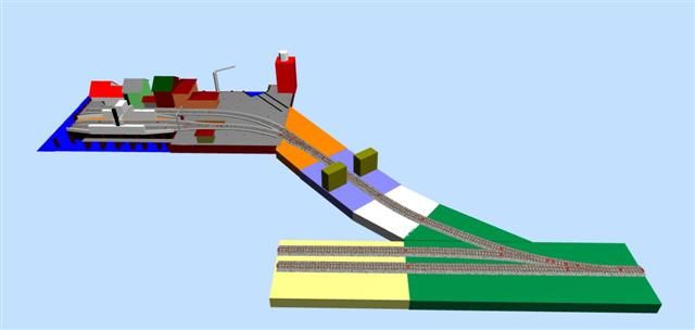

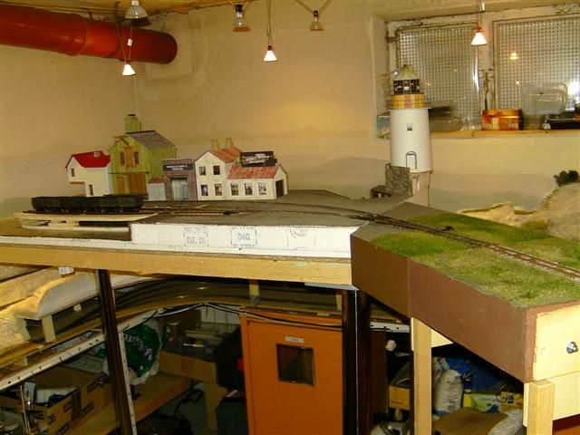

Moin, aus Berne... hier entsteht ein BB eines Fremomoduls, Baugröße 0e. An meiner stationären USA-Schmalspur Kelleranlage (Baugröße 0n30, Maßstab 1:48) ist ein Fährhafenmodul angedockt. Guckst du hier...
Mit diesem Modul möchte ich in Zukunft auch mal an einem Fremotreffen teilnehmen. Aber es ist nur für "meine" eigenen "Anlagenmodule" gedacht.... also, ein Anschlussmodul muß her !!!!!

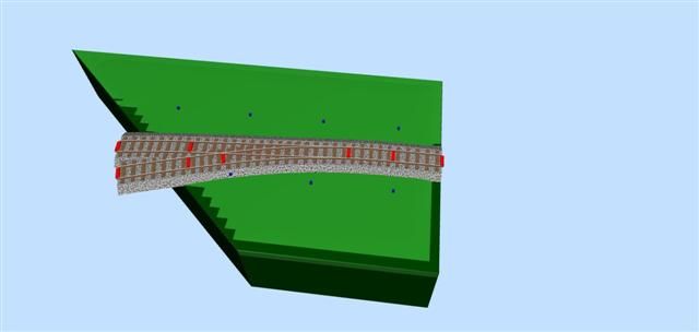

Dazu muß ich erst einmal auf dem Papier planen.... besser PC...mit "Scarm", ein freies Programm zum runterladen.
ein Screenshoot.....
...das Orangene wird "mein" Anschluss......
.... mehr gibt denmächst.....

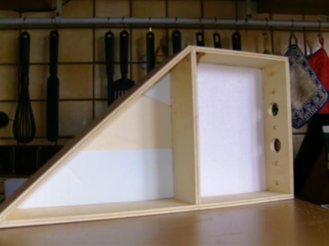

…weiter geht´s mit dem Modulbau…..Das Modul wurde noch einmal mit „Scarm“ gezeichnet…
…die Maße stimmen… jetzt muß das Holz besorgt werden….. also „Haussuchung“ angesagt….+ im „Holzlagerraum“ fündig geworden…. Passt alles….wie A…. auf Eimer……nun wird gesägt… erst einmal die beiden Kopf + Zwischenbretter 28x10x1 cm….die Bretter werden prov. zusammen gestellt……passt, nun die Längsbretter angezeichnet + auf gerung gesägt….…das Abschlussbrett ebenso….
….fertig… nun das Trassenbrett zuschneiden… + die Modulbretter ausklinken + das Kopfbrett bohren, dann kann alles verschraubt/verklebt werden...
...davon gibt´s dann wieder Bilder...

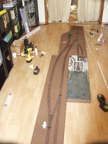

fleißig....

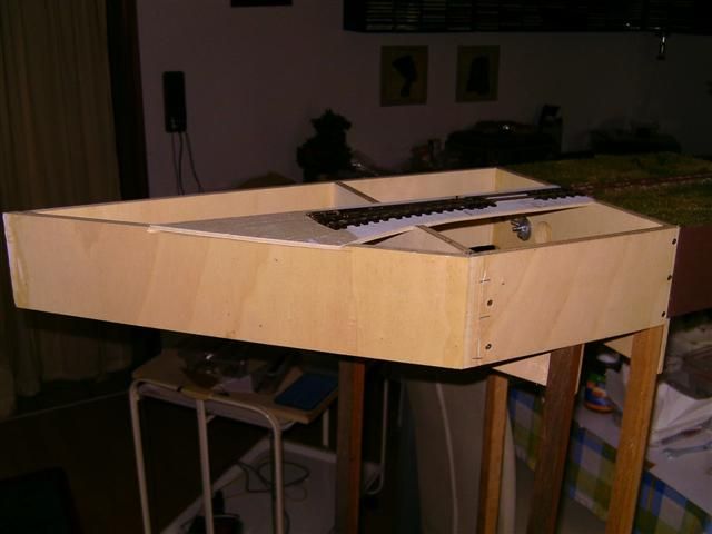

Moin, aus Berne.... ich war heute fleißig.... alles ausgeklinkt, gebohrt... + geklebt/geschraubt/geheftet.....(und zusammengestellt...)
..nun muß alles aushärten, dann wird gespachtelt + verschliffen... aber dann mehr.....
schönen Sonntag wünscht....

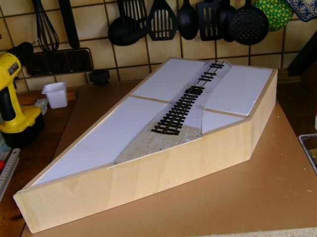

Moin, Heute gibt´s nicht viel Neues... wegen Besuch im BAUMARKT !!!!! (Ich brauche Holz u. A. für die längeren Beine des Hafenmoduls.....)
....Erst wurde das Trassenbrett (grau) ausgerichtet, dann eingeklebt + mit kleinen Nägeln fixiert... die Nägel kommen dann wieder raus....
...Dann habe ich das Styrodur (5 mm Fussbodendämmung), 20 mm Styropor + noch einmal Styrodur eigepasst + werde es gleich zum Sandwich verkleben....
...im linken Teil nur Styrodur... , im rechten Teil schon mit Styropor... noch ohne 2. Styrodurlage.....
...da wars fürs Erste....

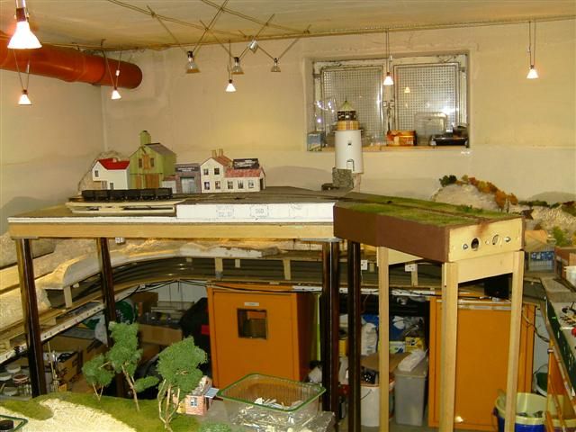

...farbig.....

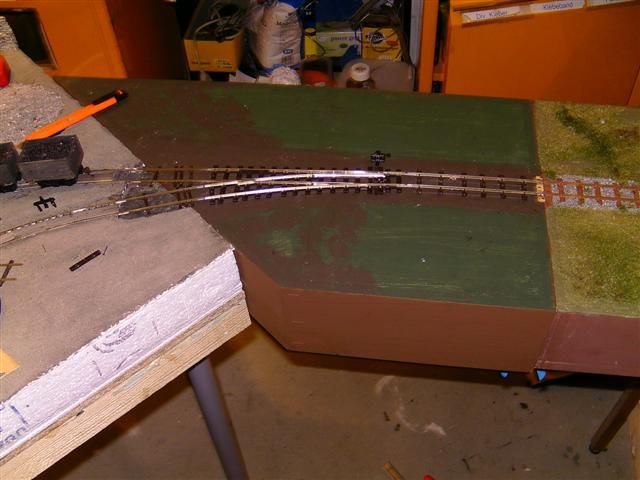

Moin, aus Berne….
Heute wurde erst einmal das Geländesandwich eingeklebt und dann frisch gestrichen….
Da die Beine für den Hafen noch nicht da sind, muß ich ein bischen improvisieren, aber alles passt…..Jetzt zeichne ich auf dem Trassenbrett die Lage der Gleise an. Da wir eine 0e-Fremo - Norm haben, wird die genaue Mitte des Moduls markiert, dann der weitere Gleisverlauf. Die andere Seite ist nicht genormt, dort wird mein eigener Gleisabgang markiert.
… die erste Schwellen des ersten Gleises werden entweder auf eingedrehte Schrauben oder auf Leiterplatte aufgelötet, da habe ich meine kupferbeschichtete Pertinaxplatte rausgekramt, mit 1mm Sperrholz ergibt das die Schwellenhöhe. Dann wird das Gleis abgelängt + die Anschlüsse für Strom gelötet und das Gleis aufgelegt, die Löcher für die Drähte gebohrt und das Gleis auf den Pertinaxschwellen aufgelötet. Die restlichen Schwellen werden genagelt/geklebt. Die Weiche mit dem Weichenhebel wird angesetzt + fixiert. Die restlichen Gleise länge ich als flexible Verbindungen ab.
…so, das war´s erst einmal

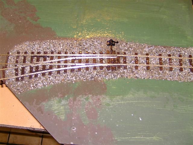

Schottern....

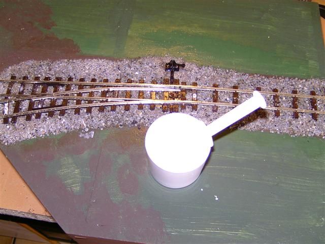

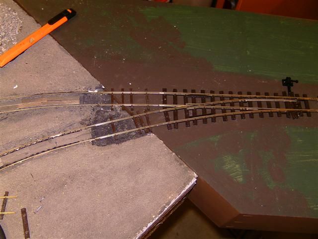

Moin, aus Berne….
Die erste Schwelle musste ich noch einmal erneuern… die Kupferbeschichtung hatte sich gelöst… aber jetzt ist alles gut……
Jetzt wird das Gleis + die Weiche geschottert/eingesandet. Ich hatte mir mal aus einem Haufen feinstem Straßenschotter die Reste gesichert und mische sie mit feinem, gereinigten , schwarzen Sand. So habe ich noch für Jahre meinen eigenen Echtschotter für Lau !!!
Das Gemisch wird jetzt auf den Gleisen bis zur Schwellenhöhe verteilt + mit einer Sprühflasche mit „entspanntem Wasser“ (Wasser mit einem Tropfen Spüli) eingenässt.
Meine Weißleimreste verdünne ich immer mit Wasser + einem Tropfen Spüli, ziehe die Flüssigkeit auf eine Spritze auf und verteile das Ganze tropfenweise auf den Schotterrändern.
Durch die Kapillarwirkung verteilt sich das Zeugs selber. Nach 24 Std. ist alles klar durchgehärtet, ich kann die Haltenägel aus den Gleisen rausziehen, das Gleis sitzt fest. Ich selbst streue noch in den feuchten Kleber feinen, verschiedenfarbigen Turf zur Deco.
Tschüss, bis denne….(morgen sollen die Tischbeine kommen…. dann geht´s weiter….)

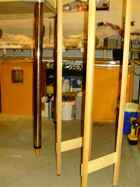

...das Ende....

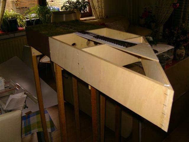

Moin, aus Berne... die "Hafenbeine" sind gekommen.... + gleich montiert worden....
...jetzt steht die ganze Angelegenheit auf der 130 cm Fremo-Normhöhe.....Die Perspektive ist nun gaaaaaanz andreas........
...das ist das ENDE !!!!!
....mir hat es jedenfalls Spaß gemacht...!!!

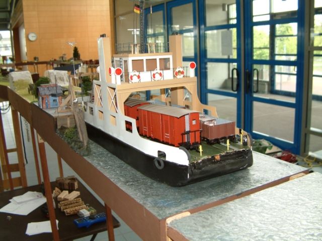

Moin aus Berne.... ich bin euch noch etwas schuldig .... wie geht´s nun weiter...... es wurde natürlich ein 2. Anleger benötigt... + umgehend in Angriff genommen... das (fast) fertige Modul...guckst du hier.....
+ mit Eigenbau "Eisenbahnfähre"
...+ ich beim "spielen"....in Cloppenburg beim Fremo-Treffen Himmelfahrt 2013...
...jetzt baue ich um den bestehende 2. Anleger einen Hafenbahnhof.....guckst du die ersten Anfänge.....
...später gibts weitere Bilder......

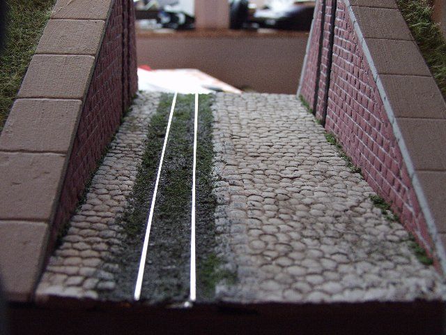

Re: Fremo 0e Modulbau

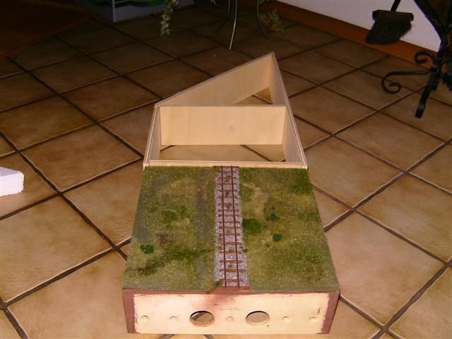

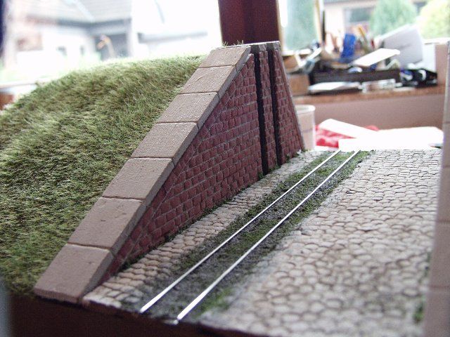

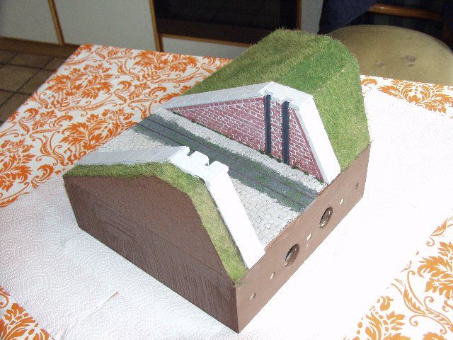

Moin aus Berne.... das 1. Modul ist soweit fertig...der Deich mit Durchfahrt....guckst du hier.....
Das Mauerwerk, die Deckplatten + das Kopfsteinpflaster sind aus 5 mm Laminat-Isoplatten selbst geprägt.... wenn Interesse besteht... mache ich mal vom prägen ein paar Bilder.....
....jetzt gehts beim Anschlussmodul weiter.....

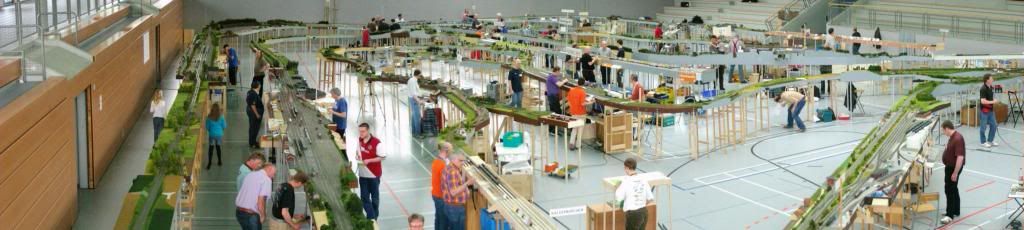

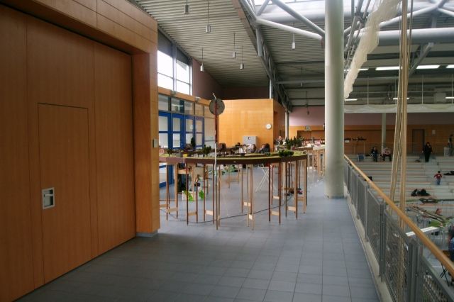

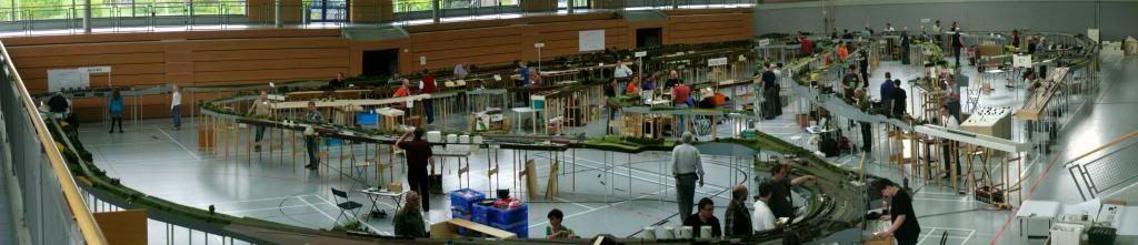

Moin zurück...Hai, Norbert..... nicht eine, zwei alte Pinselfassungen fürs Pflaster....+ an Ossi.....da kommt noch ein Molenkopfmodul ans Gesamtende + ein Straßenkurvenmodul vor den Deich dazu..... später sind noch zwei 90x30er Module geplant mit dem Haltepunkt "Ollensiel-Ort" geplant. Mein Module haben jetzt die Gesamtlänge von 3,80 m, wenn die restl. Module auch dran sind liege ich bei knapp 6,00 m. Wir 5 "FREMOS" ..........
.........zusammen sind aber mit Modulen von knapp 50m unterwegs (wenn ALLES aufgebaut ist).....guckst du hier.....
...das war in Cloppenburg, in der Sporthalle Himmelfahrt 2013. Wir haben dort immer die Empore zur Verfügung..... die H0er müssen sich mit der Halle selbst "zufriedengeben"
....so schauts aus......
