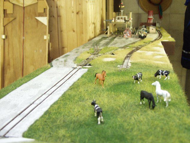

Ollensiel....
Moin + eine schöne Adventszeit aus Berne..... ich bin beim 2. Ollensiel-Modul dran.... sie Schienen sind eingesandet, das Straßenplaster liegt.... jetzt wirds grün ( oder gelb vom "Strandhafer").....guckst du hier....
...mal sehen, ob ich heute noch für weitere Pflanzaktionen Lust aufbringe.... jetzt ist erst einmal Sofapause angesagt.....

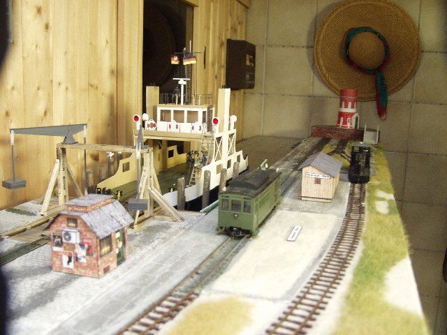

Angedockt
Moin aus "Ollensiel"/Berne..... die letzten Tage über war ich sehr fleissig... ein Modul wurde neu geplant + aufgebaut: die Verlängerung des Vordeichsgeländes (50x50 cm) + dazu die (geplante) Straßenabzweigung (30x30cm) . Guckst du hier.....
Jetzt können die Waggons, in gesamter Zugläng, von + auf der/die Fähre bewegt werden.
Außerden hat sich dadurch die Straßenbreite zum Deichschart verbreitert, da jetzt doch das Gleis ins Straßenniveau mit einbezogen ist. Die Plasterfarben werden später, wenn wirklich alles fertig ist, noch farblich angeglichen.....
Gleichzeitig baue ich am Rangierdiesel, der die Be+Entladung übernimmt. Davon gibts noch keine Bilder.......Auch der Triebwagen mit Beiwagen, der mal den Anleger mit Passagieren bedienen soll, ist in Arbeit......
Die V29 ist schon fertig + wurde von dem neuen Besitzer abgeholt, er hat mich "überredet" sie ihm zu Überlassen..... sie bleibt aber in unserer "FREMO-Familie"
Die Modulkästen für den Haltepunkt "Ollensiel-Ort" als Straßendorfdurchfahrt stehen schon bereit, wenn ich von unserem "FREMO-Betriebsausflug" zum befreudeten Norderneyer Modellbauverein von der Insel zurück bin, geht´s weiter.....
...Ach ja...... 3 x 30° Kurvenmodule mit Straße stehen auch noch auf´m Plan........als Rentner steht man doch unter Zeitdruck, da Alles doch möglichst bis Himmelfahrt Betriebsfertig sein soll.......hahahahaha

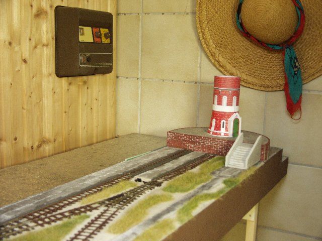

Vergessen.......
Ich stelle gerade mit Entsetzen fest, das ich euch ja noch einige neue Module unterschlagen habe.......
Die Bahnhofsmodule + das Molenkopfmodul sich auch schon geschafft....guckst du.......
Auf den Molenkopf kommt der "Pingelturm" aus Bremerhaven, ich habe mir den Kartonbaubogen auf 1:50 vom Zeichner + Vertreiber hochscalieren lassen..... ist aber noch im Bau.......
Die Gesamtlänge der betriebsfertigen Module ist z.Zt. 4,10 m.......

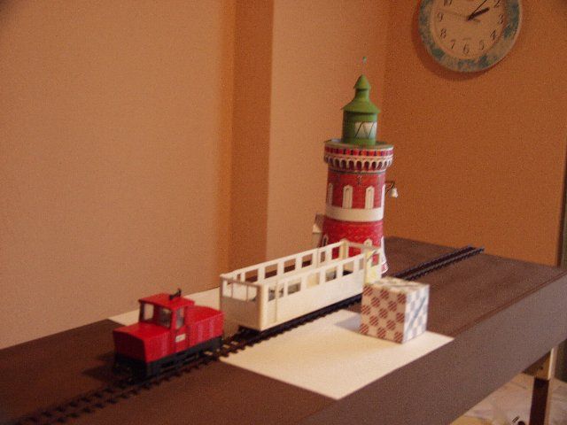

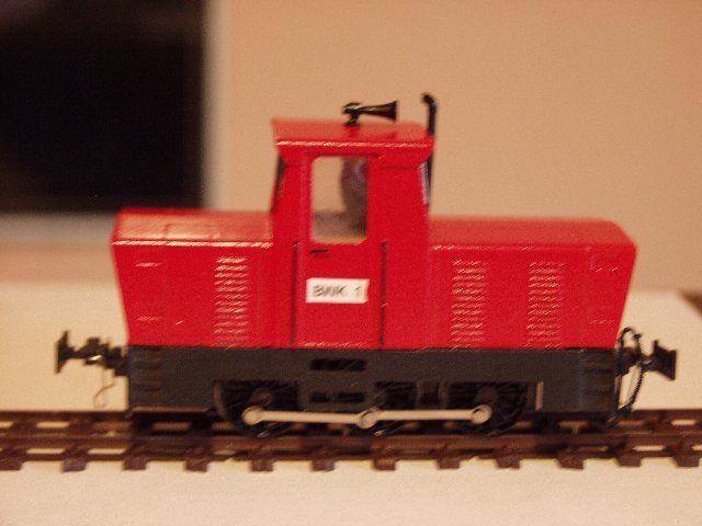

...Bilder....

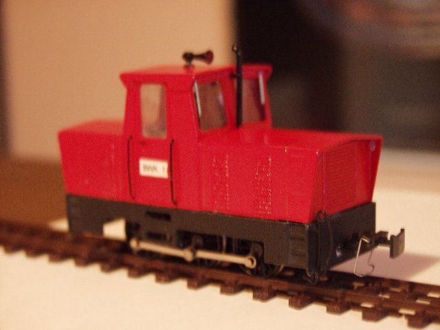

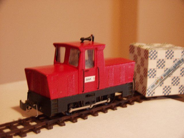

Moin....ich habe es doch noch geschaft...hier gibts neues Bildmaterial.... (habe es schon mal schärfer hinbekommen...?????!!!!!) guckst du trotzdem.....
Der neue Rangierdiesel.... was aus Polen "fast" ´´ne LYD-1 ... aber nur fast.....
...Der "Pingelturm" aus der Region... in Bremerhafen... Sonderdruck in 1:50, extra für mich.... steht dann auf der Mole.....
...und der Rohbau des Triebwagens, noch ohne Dach und angehängtem Beiwagen.....
...alles zusammen....
morgen geht´s mit bauen weiter... dann gibts auch wieder Bilder.....

Re: Fremo 0e Modulbau
Moin Wolfgang,
Da kommt ja einiges auf uns zu von deiner Seite aus. Schön deine Basteleien.
2 Fragen zu den Modellen:
Wie ist die Lok angetrieben?
Wie hast du die Rundungen der Eckpfosten am Waggon hergestellt?
Ich habe vor irgendwann mal einen ET 85 zu bauen und das wäre mein
einziges Problem dabei. Hast du die Ecken gechliffen?

....Eckpfosten....
Moin aus Berne.....hai, Norbert...... nee, geschliffen ist da nüscht..... da hat sich mein krankes Hirn wieder was einfallen lassen.....es gibt da so quadratische Einzelnotizzettelboxen mit + ohne Firmenwerbung drauf..... die sind aus 2mm Poly. wunderbar auf der Kleinkreissäge zu verbraten....+ mit Faller oder sonstigen Poly.-Kleber zu kleben... einfach Ideal..... ich habe die Box in 3 Teile gesägt + die Ecken dann auf die benötigten Maße gebracht.....Dadurch habe ich jetzt 2 x 4 "Eckpfosten", 4 jew. für Trieb/Beiwagen.......dann nur noch die Zwischenwände konstruiert, fertig ist die Chose..... das Dach mache ich heute aus 1/4 Stäbe rundum mit einer 10 mm Pappelsperrholzfüllung. Wenn gespachtelt + geschliffen, gibts einen Überzug aus Zellstoff.....
Der Antrieb besteht aus einem zersägen Gussblock einer noch vorhandenen H0 215er von Roco, bei der ich auf einer Seite den Kardan geteilt + mit einer leeren Kunstoffkugelschreibermine verlängert habe.....Dazu ein V4.0 Soundddecoder von ESU + ´n bischen was an Kleinteilen.....fertig..... Der Beiwagen wird genauso gebaut, nur etwas kürzer + ohne Antrieb...bekommt aber einen Billigdecoder von Bachmann um das Fahrlicht vo/hi zu schalten....kontrovers zum Motorwagen in Rot.....
Alles in Allem wieder eine Billigproduktion aus meinem Haus... bis auf den teureren Decoder.... aber den hat meine Süsse mir "aufgeschwatzt"......

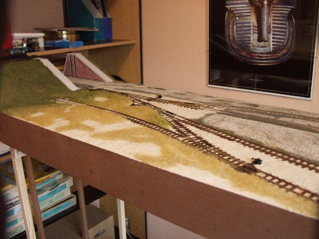

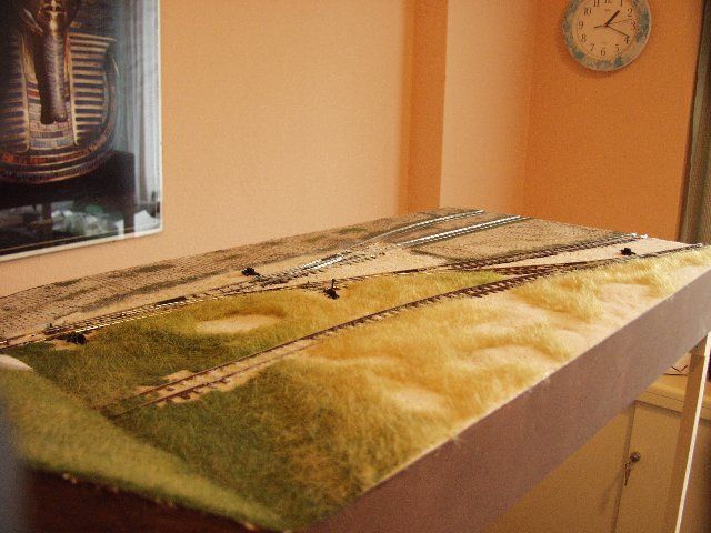

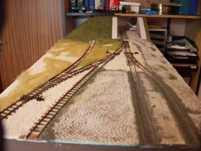

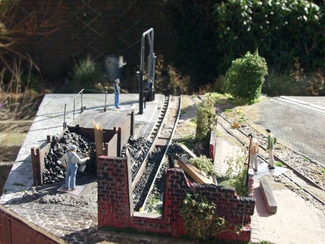

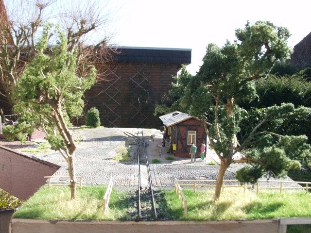

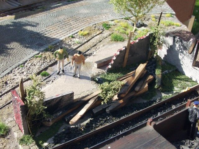

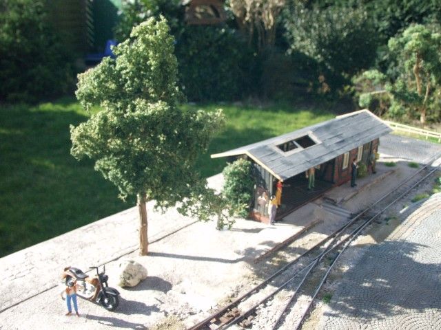

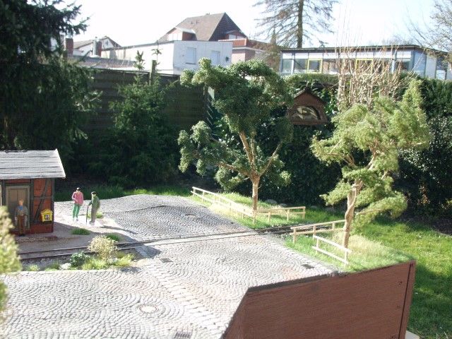

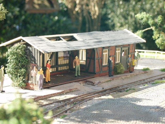

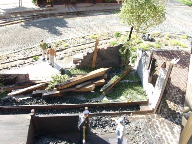

Neues von der Fremo-Front....

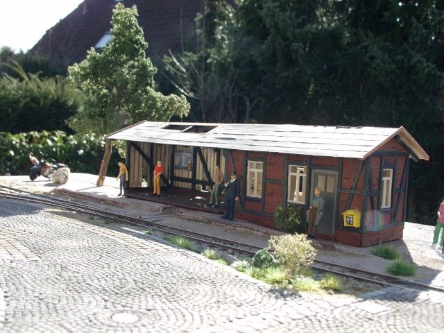

Moin aus Berne.... ich habe mich entschlossen, meinen "Großen Hafen" zu verschrotten + etwas Neues, besser zum transportieren, zu bauen...da kam mir das Angebot eines "Mitfremorikaner" recht, sein Arrangement, noch im erweiterten Rohbau, zu übernehmen + weiter zu bauen. Da er schon einmal mit uns gemeinsam ausgestellt hatte, waren die Module bekannt. Das erste Teil habe ich jetzt (fast) fertig...guckst du.....

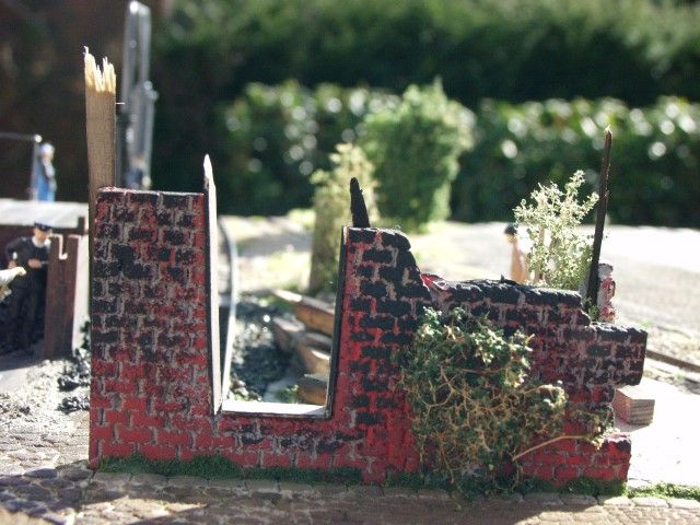

Der abgekokelte Lokschuppen...
...beim Stationsgebäude müssen die Dachdecker noch kommen... + das Stationsschild fehlt auch noch.....
...+ ein bischen "Klimbim"....
Das Modul ist nun eingelagert... das 2. ist jetzt an der Reihe...... demnächst in diesem Theater......

Hallo Wolfgang,
Ein schönes Stück. Alleine das Kopfsteinpflaster ist traumhaft.

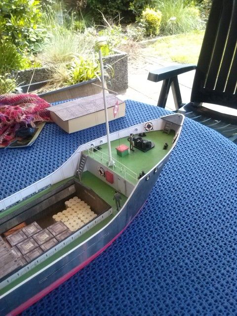

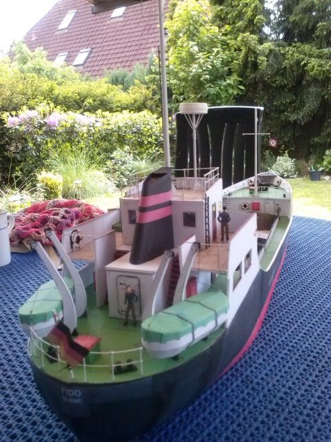

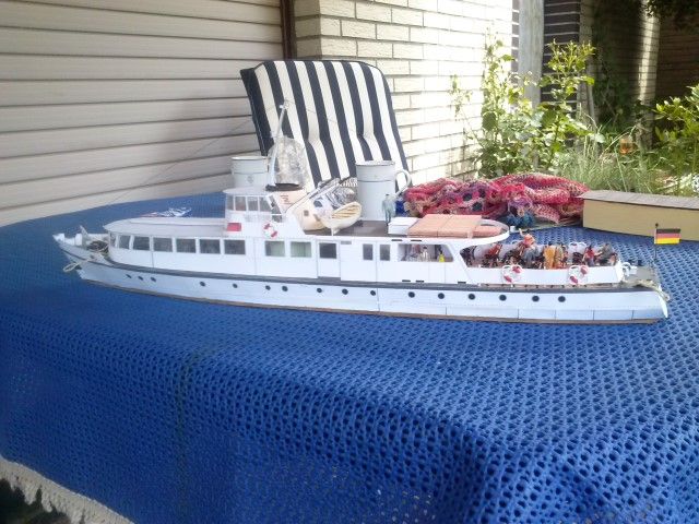

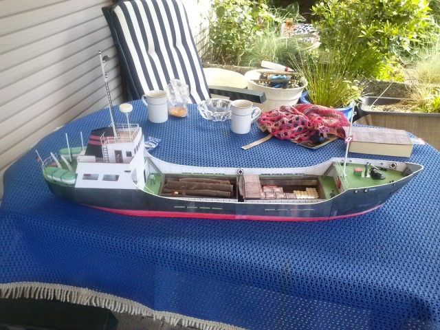

Schifffahrt.....

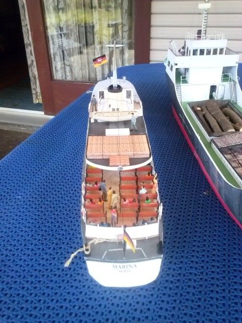

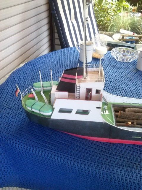

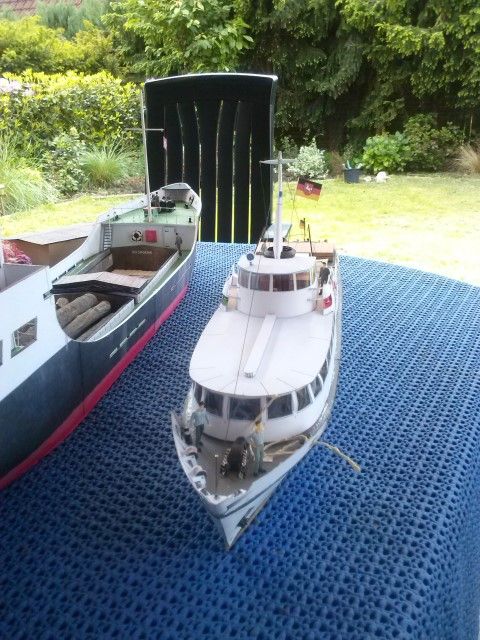

Moin aus Berne..... ich habe mich in den letzten 8 Wochen ein bischen rar gemacht + nur mitgelesen, das lag an der immer näher kommen Deadline für das Regionaltreffen von FREMO, Himmelfahrt, in Cloppenburg. Da ich dort mit neuen ( oder neu gestalteten) Modulen aufschlage, war die Zeit mit schwerer Bastelarbeit ausgefüllt. Mein Thema ist ja Hafen, mit Eisenbahnfähre, Passagierschifffahrt + Frachtverkehr. Die Module an sich, waren schon fertig, was noch fehlte waren die Schiffe in 1: 45. Woher nehmen + nicht stehlen.....??? Da war nun intensives bauen angesagt..... 1. die MS Marina, eine Abgewandelte "Lilla Weneda", hochscaliert von 1:100 auf 1: 50 und als Wasserlinienmodell mit 160g Papier gebaut....guckst du hier.....
dazu kam ein KÜMO (Küstenmotorschiff), von Scalescenes, er war in 00 1:76 + ich habe ihn auf 1:43.5 scaliert..... in verschiedenen Papier + Pappestärken gebaut.... guckst du hier.....
....beide zusammen.....
.....jetzt bin ich mit Allem fertig..... , beim Treffen werden wir mit den Modellen + der Kleinbahn noch realistischer "spielen" können,..... Himmelfahrt kann kommem......nach dem Treffen gibs Bilder......
Richtig schöne - und richtig große!
- Schiffe sind das geworden, Wolfgang ... Klasse!
Heimathafen Berne ...
