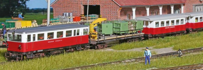

Moin, passend zu meiner Küstenbahn, hat die Miba in der neuen Spezialausgabe 140, Thema "Güter" eine Zug der Spiekerooger Inselbahn vorgestellt, den ich gerne bei mir fahren lassen möchte:
OKK Ollensieler-Klingsieler Kleinbahn, der erste Zugumbau Inselz11
OKK Ollensieler-Klingsieler Kleinbahn, der erste Zugumbau Inselz10
(Beide Bilder Copy Miba)
ich werde dazu meine vorhandenen Fahrzeuge versuchen, umzubauen
