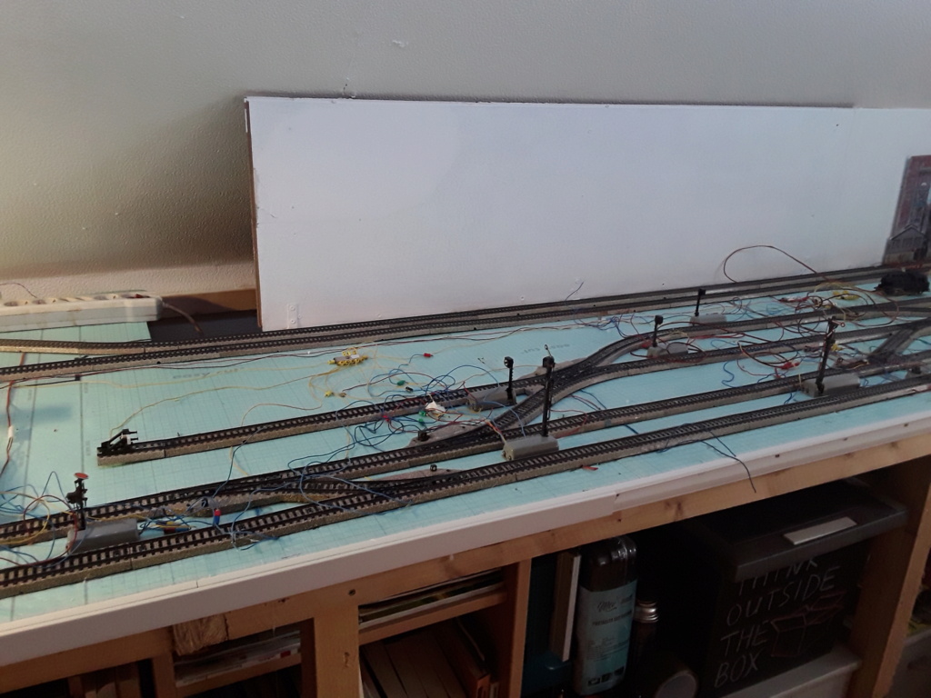

Re: jetzt habe ich platz
da mein Enkel leider noch nicht soweit ist
habe ich mich heute wieder in die Sauna begeben
habe mich dazu entschlossen die Kabel alle auf der platte zu verlegen
da meine ja nicht Hochkant gestellt werden kann, und ich nicht wirklich Lust dazu habe unter der Platte über Kopf zu verlegen und zu Löten.
jetzt kommt vor der Platte ein Kabelschacht wo dann alle Kabel durchlaufen ( Hoffe der Platz reicht )
die oben verlegten Kabel werden dann durch Große Platten abgedeckt und im Ernstfall einfach abgenommen werden können um Gleise weichen zu wechseln
hoffe ich.
und jetzt eine Frage an unsere Spezialisten
wie muss ich die Kabel Verlegen das das linke sich umstellt wenn von Grade auf Rechts automatisch
die rechte weiche ist ja nicht wirklich wichtig.
Hallo Karl Josef,
Die Idee, den Kabelschacht zugänglich nach vorn zu legen, finde ich gut.
Deinen Wunsch zur Weichenschaltung hab ich so verstanden, daß der eingefahrene Zug die Weiche so umstellen soll, dass der nächste auf das freie Gleis fahren soll.
Dazu müssen die Schaltgleise so weit von der Weiche weg sein, daß der Zug kpl eingefahren ist bevor er die Weiche umschaltet. Welcher Anschluss dann benutzt werden muß kannst Du einfach ausprobieren.
Bei der Retroanlage hab ich die Schaltung etwas anders gemacht : Der ausfahrende Zug schaltet hinter dem Signal die Weiche auf das von ihm freiwerdende Gleis. Wichtig ist immer noch, dass die Lok nicht dauerhaft auf dem Schaltgleis stehen bleibt, dann brennen die Weichenantriebsspulen durch.
Beste Grüße von Frank
Fraenkyzuma- Skalpell-Künstler
karl josef und Heimo mögen diesen Beitrag
Ach ja, kurz noch zur Belegung : das gelbe Kabel von der Weiche immer an den Lichtstrom, je eines der blauen Kabel an das Schaltgleis, in Fahrtrichtung hinter dem Plastikauslöser für den Schleifer liegendem Kontakt.
Noch ein Gruß
Noch ein Gruß
ich sage auch mal Danke für die Erläuterung, lerne ja auch noch nebenher.
Jetzt aber eine Frage, ob ich das richtig verstanden habe. Mit Weichenantriebsspulen ist nicht die Teile in der Weiche gemeint, sondern ein externes Teil, das von dem Schaltgleis "getriggert" wird um die Weiche umzuschalten?
Heimo- Schneidmatten-Virtuose
Hallo Heimo,
Nein, ich meinte den Doppelspulenantrieb in der Weiche ... die einzelnen Spulen vertragen keinen Dauerstrom ... erst müffelts, dann qualmts ... und dann wars das ...
Schön' Abend
Schön' Abend
