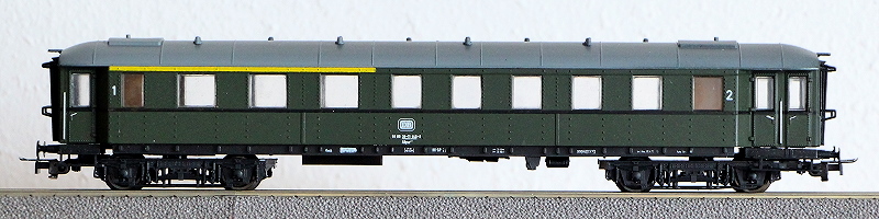

Liliput 287 00 - AByse DB, Epoche 4
Die Liliput-Eilzugwagen sind weit verbreitet und günstig zu beschaffen, sieht man einmal von den Karwendel-Wagen ab.

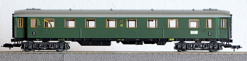

Märklin hatte die Gattungen B4i-30 und C4i-30 im Programm. Die DRG- und DR-Ausführungen waren reine Beschriftungsvarianten. Die teilverblechten Längsträger mit den Schriftfeldern sind typisch für die DB-Wagen. Auch die Drehgestelle der Bauart Görlitz III mit vierfacher Federung entsprechen nicht der DRG/DR-Ausführung.
Mein Wagen war "Beifang" eines größeren Bastel-Konvolutes aus der Bucht.
Märklin 4144 - B4i-30, Wagennummer 25160 Breslau
Bereits in den 70er Jahren erschien vom VEB Modellbahnwagen Dresden (vorm. Schicht) unter dem Piko- bzw Prefo-Label der B4i-30 zunächst als Epoche-IV-Wagen der DR mit Faltenbälgen. Noch vor der Wende gab es bereits ein DRG-Modell in zu hellem grün. Der Wagen schaffte es zu Sachsenmodelle, wurde dort u.a. mit Roco-Drehgestellen überarbeitet und erschien nun in richtigem braungrün als DRG-Modell mit Scherengitterübergang wieder. Die Detallierung ist brauchbar, wenngleich man auch mit den Nieten auf dem Dach zu sparsam war.
Auch die Inneneinrichtung mit Seitengang paßt nicht zur Wagennummer, sondern eher zu einem B4i-29a.

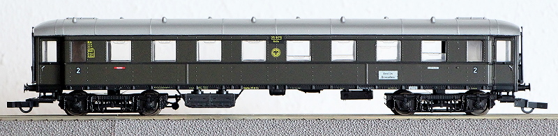

Sachsenmodelle 14255 - B4i-30, Wagennummer 25075 Halle

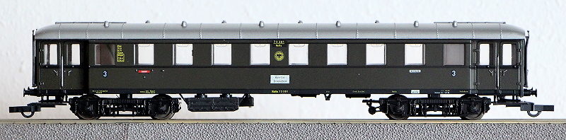

Zusammen mit dem B4i erschien der C4i-33h bereits in den 70er Jahren vom VEB Modellbahnwagen Dresden, und er wurde ebenso wie dieser bei Sachsenmodelle überarbeitet.
Sachsenmodelle 14256 - C4i-33h, Wagennummer 73301 Halle
Da der Sachsenmodelle-Wagen das einzige Modell eines geschweißten Eilzugwagens der Baujahre 1933-34 ist, ist er konkurrenzlos.

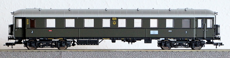

Roco 43032 - BC4i-37, Wagennummer 33576 München

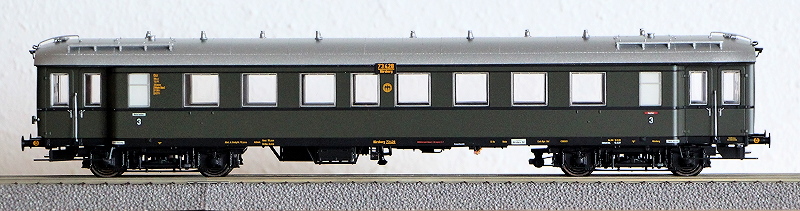

Roco 43032 - C4i-36, Wagennummer 73627 München
Mit gefallen die Wagen trotz ihrer Kompromisse, und sie eignen sich gut als Bastelgrundlage.

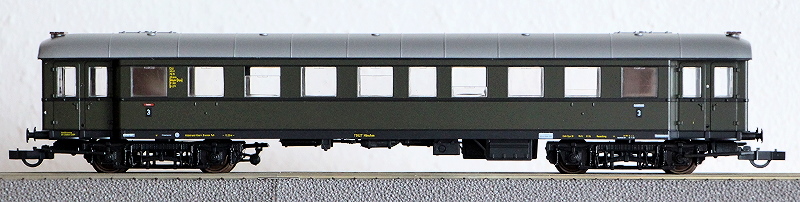

Piko, BC4üp-42a, Wagennummer 33739 Berlin

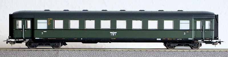

Piko, C4üp-42a, Wagennummer 74911 Berlin

Brawa 46150 - BC4i-37, Wagennummer 33581 Nürnberg
Brawa 46152 - C4i-36, Wagennummer 73428 Nürnberg
Für den Militärverkehr hatten die Wagen eine gewisse Bedeutung. So wurden als BC4üp-42 20 Wagen nachbeschafft, diesmal mit Faltenbalg-Übergängen.
Größere Stückzahlen erreichten die C4i-43a (50 Wagen ohne Inneneinrichtung) und die C4üp-42 (245 Wagen, davon 125 ohne Inneneinrichtung).
Die Wagen ohne Inneneinrichtung wurden für die Leichtkrankenzüge ("Lazarettzüge") verwendet und mit Aufnahmen für Tragen versehen.
Zudem war die Mittelsäule der Doppeltüren bei einer Reihe von Wagen umklappbar, so dass Krankentragen durch den nun breiteren Türausschnitt bequem durchpaßten.

Die ersten und einzigen Modelle der Schürzeneilzugwagen lieferte Piko. In Epoche IIc gab es sie als Sonderserie mit Pleitegeier und vorbildentsprechendem dunkelgrauen Dach.
Die Ausführungen als Lazarettwagen mit aufgedruckten Roten Kreuz gab es von Roco und ESU. Piko und Brawa haben sich an dieses traurige Stück Geschichte nicht herangewagt.
