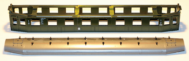

![Bau eines ABC4ü-23 der Saar-Eisenbahn (H0) Abc4z-10](https://i.servimg.com/u/f81/20/16/05/29/abc4z-10.jpg)
Die Rohbauteile. Während Wagenkasten und Untergestell aus je zwei Teilen bestehen und das Dach komplett vom C4ü übernommen werden konnte, mußte ich die Inneneinrichtung aus 4 Teilen zusammenstückeln.
Das Halbabteil 3. und Vollabteil 2. Klasse an den Wagenenden befindet sich leider auf den gegenüberliegenden Seiten, wie es beim C4ü bzw. AB4ü der Fall ist. Die Fenstereinsätze sind analog zu stückeln.
Für das Bremsgestänge waren einige Löcher im Untergestell neu zu bohren. Die Gewichtsplatte habe ich entgratet und eingeklebt.

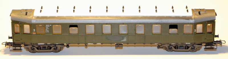

![Bau eines ABC4ü-23 der Saar-Eisenbahn (H0) Abc4z-12](https://i.servimg.com/u/f81/20/16/05/29/abc4z-12.jpg)
Die Abteilseite des ABC4ü-23. Noch fehlen die Lüftungsklappen, aber die entsprechenden Gaßner-Teile liegen bereit :-)

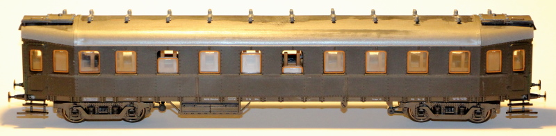

![Bau eines ABC4ü-23 der Saar-Eisenbahn (H0) Abc4z-13](https://i.servimg.com/u/f81/20/16/05/29/abc4z-13.jpg)
Die Gangseite des Wagens. Aus den mir vorliegenden zwei Bildern ist leider nicht zu sehen, wie die Dachlüfter angeordnet sind.

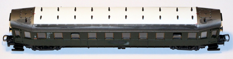

![Bau eines ABC4ü-23 der Saar-Eisenbahn (H0) Abc4z-14](https://i.servimg.com/u/f81/20/16/05/29/abc4z-14.jpg)
Ich habe daher zunächst das Dach des C4ü genommen, die vorbildwidrigen Torpedolüfter entfernt, die Löcher zugespachtelt und verschliffen.
Die Dachlüfter der Abteile habe ich auf die Gangseite gesetzt, wie es bei den Hechtwagen ab spätestens 1923 üblich war. Die Dachlaufbretter sind bis zur Stirnwand verlängert und zwei Griffstangen ergänzt.

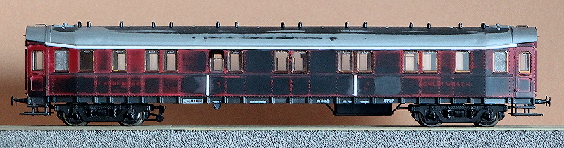

![Bau eines ABC4ü-23 der Saar-Eisenbahn (H0) B4u_110](https://i.servimg.com/u/f81/20/16/05/29/b4u_110.jpg)
Das Anpassen der Inneneinrichtung ist noch nicht abgeschlossen. Ist eine recht mühsame Stückelei aus 5 Segmenten. Aus 6 Teilen besteht der Fensterstreifen der Abteilseite. Hier brauche ich geschlossene Fenster, weil sonst die Gaßner-Lüftungsklappen nicht eingebaut werden können. Die müssen auf den Fensterrahmen oben geklebt werden.

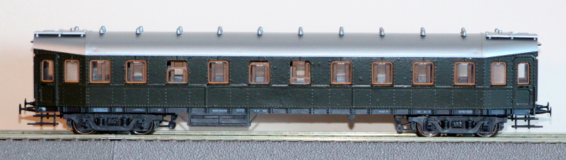

![Bau eines ABC4ü-23 der Saar-Eisenbahn (H0) B4u_210](https://i.servimg.com/u/f81/20/16/05/29/b4u_210.jpg)
Immerhin kann man den Wagen jetzt erahnen. Das Untergestell muß noch angepaßt werden, die Kastenstützen sind dazu zu versetzen. Die spendet das zweite Untergestell.

Update: Spachtel-, Schleif- und Lackierfrust ... und die Lehren daraus
Gestern habe ich sozusagen ganztags den Luftpinsel geschwungen, und nun muß ich hier doch mal meinen Frust ablassen ... oder besser meine eigenen Defizite.
Nachdem das Lackieren von insgesamt 7 Dächern mehr schlecht als recht klappte, habe ich mich an 4 Wagenkästen herangetraut, was mit sehr unterschiedlichen Ergebnissen endete.
Den C4ü-22 habe ich dann tatsächlich versaut. Die Spachtelstellen der alten, mittig auf dem Dach sitzenden Lüfter-Löcher sind eingefallen. Da muß ich also noch mal ran. Der Lackauftrag selbst ist brauchbar gelungen.
Das hat mich leichtsinnig gemacht. Der Wagenkasten sieht nun wie gesprenkelt aus. Das ist sogar in der geringen Bildauflösung hier deutlich zu erkennen.
Wenn ich die Farbe nicht abkriege, muß ich den Kasten neu bauen. Da waren glücklicherweise nur die Nieten der Brüstungsleiste abzuschaben.
![Bau eines ABC4ü-23 der Saar-Eisenbahn (H0) Update15](https://i.servimg.com/u/f81/20/16/05/29/update15.jpg)
Der C4ü-21 mit dem gerade durchlaufenden Dach ist glücklicherweise reparabel. Neben ebenfalls vorhandenen Einfallstellen der zugespachtelten Lüfter-Löcher hat der Wagenkasten auf einer Seite oben eine Orangenhautbildung vom feinsten. Das wird sich hoffentlich wieder abschleifen lassen. Trotzdem müssen Wagenkasten und -dach nochmal zum Lack.
![Bau eines ABC4ü-23 der Saar-Eisenbahn (H0) Update14](https://i.servimg.com/u/f81/20/16/05/29/update14.jpg)
Beim WLC4ü-21 habe ich ignoriert, vor dem Aufkleben der Evergreen-Streifen (die weißen im Bild) und nach dem Abschaben der Zuglaufschilder die Fläche darunter mit 800er naß vorzuschleifen.
![Bau eines ABC4ü-23 der Saar-Eisenbahn (H0) Img_9311](https://i.servimg.com/u/f81/20/16/05/29/img_9311.jpg)
Da sieht man Unsauberkeiten. Und leider schlägt der wasserunlösliche Edding-Strich, den ich zum Aufsetzen und Bohren der neuen Lüfter gezogen habe, durch Grundierung und Lack durch.
An das Dach muß ich also nochmal ran. Mit dem Wagenkasten werde ich so leben können (müssen). Hier und beim Heizwagen hatte ich nochmal eine Ladung Verdünnung in die Farbe geschüttet, und mit höherem Druck gearbeitet. Ist auch besser geworden.
![Bau eines ABC4ü-23 der Saar-Eisenbahn (H0) Update16](https://i.servimg.com/u/f81/20/16/05/29/update16.jpg)
Mit dem Heizwagen-30 bin ich für den Anfang ganz zufrieden. Da muß ich nur noch mal ans Dach ran, auch da hat sich eine Einfallstelle gezeigt.
