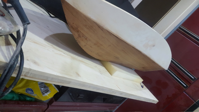

Logischerweise hab ich dann auch 2 Spanten nochmalig anfertigen müssen, und das Boot das erste mal vor dem Mülleimer bewahrt.
Herausgekommen ist dann dieses:
!["Gentleman-Racer" TW1200 Speedline 20181013](https://i.servimg.com/u/f72/20/26/15/35/20181013.jpg)
Kleben tue ich alles mit wasserfestem Ponal, sicher ist sicher.
Jetzt kann also alles zugepappt werden. Ich fang dann mal mit dem einfachsten, der Bodenplatte :-) an.
Einfach nur ein Dreieck, auf der dann später der Jet-Antrieb raufkommt.
!["Gentleman-Racer" TW1200 Speedline 20181015](https://i.servimg.com/u/f72/20/26/15/35/20181015.jpg)
Bei den Seitenteilen musste ich allerdings etwas denken (soll manchmal vorkommen ), denn diese sind nicht stur gerade.
3 A4 Seiten zusammengeklebt, draufgelegt, und dann mit einem Filzer die Kanten durchgezeichnet.
Danach das übliche Aufkleben und gleich 2 Platten mit Krepp-Klebeband zusammengehalten unter die Säge.
Ist ein schönes Teil solch eine Säge, aber nur wenn man auch vernünftig "geradeaus" sägen kann.
Egal, Spachtel oä, kann kleineres nachher retten.
Die ausgesägten Teile nun in die Badewanne geschmissen und erst einmal eingeweicht,
da das Pappelzeugs nun doch etwas zickig war um es "um die Ecke kleben zu können".
Hatte schon gehofft, dass sich dabei wieder Murphys Gesetz meldet,
und sagt dann : "Ätsch - nicht wasserfestes Sperrholz"
Ob das Sperrholz wasserfest ist, weiß ich bis heute nicht, aber ist ja auch nix auseinander geblüht, daher egal.
Die klammern konnten nicht alles halten, also habe ich einfach mit dem Drehmel durchgebohrt und mit Draht nachgeholfen.
(wird eh wieder zugespachtelt )
Wo es dann etwas störrischer wurde, hab ich auch mal dickeren Draht genommen. Als Elektriker macht man das halt so :-)
!["Gentleman-Racer" TW1200 Speedline 20181016](https://i.servimg.com/u/f72/20/26/15/35/20181016.jpg)
!["Gentleman-Racer" TW1200 Speedline 20181017](https://i.servimg.com/u/f72/20/26/15/35/20181017.jpg)
!["Gentleman-Racer" TW1200 Speedline 20181018](https://i.servimg.com/u/f72/20/26/15/35/20181018.jpg)
jetzt noch die Kanten zu machen,
!["Gentleman-Racer" TW1200 Speedline 20181019](https://i.servimg.com/u/f72/20/26/15/35/20181019.jpg)
!["Gentleman-Racer" TW1200 Speedline 20181020](https://i.servimg.com/u/f72/20/26/15/35/20181020.jpg)
, und es kann nicht mehr rein regnen.
Der Rest ist dann nur noch spachteln und kontrollschleifen.
LG Uwe

...weiter geht's mit der Beplankung
Wie nun beplanken ? ( hab sowas noch nie gemacht )
Die meisten Furnierfetzen reichen nicht mal über die ganze Länge oder Breite.
Außerdem ein ganzes Blatt komplett draufklatschen sieht Sch... aus
, da reicht auch Beize auf der Pappel.
Also wie im Original gestalten, genau das macht es ja schließlich auch so faszinierend.
- eine Nachbildung der Bretter.! -
So ein Mist !, weiter oben zu Anfang des Thread hatte ich doch von der Einfachheit des Rumpfaufbaus geschrieben,
also keine aber-von-hunderten-Leisten-Kleberei.
Aber genau das steht mir jetzt bevor. :-(
Okay, lange Rede - gar kein Sinn, ....ab ins Wasser mit ein paar Furnierstücken.
Nach einiger Zeit wieder raus, kurz abtropfen und dann mit dem Skalpell Leisten schneiden.
Inzwischen wieder getrocknet, hab ich dann angefangen diese mit Sekundenkleber auf den Pappelrumpf zu kleben.
So richtig "Stück für Stück der Reihe nach".
!["Gentleman-Racer" TW1200 Speedline 20181114](https://i.servimg.com/u/f72/20/26/15/35/20181114.jpg)
!["Gentleman-Racer" TW1200 Speedline 20181115](https://i.servimg.com/u/f72/20/26/15/35/20181115.jpg)
!["Gentleman-Racer" TW1200 Speedline 20181116](https://i.servimg.com/u/f72/20/26/15/35/20181116.jpg)
!["Gentleman-Racer" TW1200 Speedline 20181117](https://i.servimg.com/u/f72/20/26/15/35/20181117.jpg)
Dafür dass ich so etwas zum allerersten mal mache, bin ich zufrieden. ( zumindest ohne Brille
LG Uwe

So, die Heling ist ab.
Da ich nicht an alle Schrauben ran kam, hab ich den Rumpf einfach mit der Blechschere befreit.
Jetzt schnell ein biss'l Kontrolle, was die Oberseite so macht, und ob der gewünschte optische Eindruck
der entstandenen Rumpfform entspricht, oder zumindest ähnelt.
aber seht selbst:
!["Gentleman-Racer" TW1200 Speedline 20181127](https://i.servimg.com/u/f72/20/26/15/35/20181127.jpg)
!["Gentleman-Racer" TW1200 Speedline 20181128](https://i.servimg.com/u/f72/20/26/15/35/20181128.jpg)
!["Gentleman-Racer" TW1200 Speedline 20181129](https://i.servimg.com/u/f72/20/26/15/35/20181129.jpg)
!["Gentleman-Racer" TW1200 Speedline 20181130](https://i.servimg.com/u/f72/20/26/15/35/20181130.jpg)
!["Gentleman-Racer" TW1200 Speedline 20181131](https://i.servimg.com/u/f72/20/26/15/35/20181131.jpg)
Spant 6 ist klar, der zu niedrig :-( , spielt aber keine wesentliche Rolle, da er ja sowieso später im Sitzbereich liegt. Bisher diente er nur der Formgebung der oberen Rumpfform.
Spant 7 dagegen sollte die Rückfront des Sitzbereiches darstellen - passt auch nicht so recht. :-(
Zum Glück passen die restlichen Spanten bis zum Heck.
Aus dem 2.Sitzer wird nun ein 4-Sitzer - Basta !
...und schon ist wieder alles Top.
Jetzt mal schnell die hinteren Seitenteile oben drauf, damit es ein bisschen besser aussieht
und ich dann weiter-denken kann.
!["Gentleman-Racer" TW1200 Speedline 20181132](https://i.servimg.com/u/f72/20/26/15/35/20181132.jpg)
!["Gentleman-Racer" TW1200 Speedline 20181133](https://i.servimg.com/u/f72/20/26/15/35/20181133.jpg)
!["Gentleman-Racer" TW1200 Speedline 20181134](https://i.servimg.com/u/f72/20/26/15/35/20181134.jpg)
LG Uwe

Zuerst mal einiges auf das Deck gezeichnet und dann die Mittel-Spitze mit Ahorn beplankt.
!["Gentleman-Racer" TW1200 Speedline 20181155](https://i.servimg.com/u/f72/20/26/15/35/20181155.jpg)
Das zieht sich an den Seiten bis zur Knick-Kante des Rumpfes herunter und endet dann am Heck.
!["Gentleman-Racer" TW1200 Speedline 20181157](https://i.servimg.com/u/f72/20/26/15/35/20181157.jpg)
Sieht doch jetzt schon etwas besser aus, aber gefiel mir noch nicht so richtig.
Sieht so ein bisschen nach "Standard" aus.
Weisse Ahornleisten waren auch noch übrig, also wurden diese dann auch noch teilweise verbastelt.
Nun ging es an den schönsten Teil, meine Mahagonileisten schneiden.
Die übliche 10mm Breite war dafür aber teilweise echt zu breit.
Eine vernünftige Schneidemaschine war auch nicht vorhanden.
Also muss ich mich auf mein Augenmaß verlassen - und was nicht passt, wird danach eben passend gemacht.
Als erstes wurde dann das rechte Seitenteil in Richtung Heck mit Mahagoni-Leisten aufgefüllt.
Das stellte sich dann sehr schnell als echte Sch...-Arbeit heraus, aber meine Neugier siegte.
!["Gentleman-Racer" TW1200 Speedline 20181152](https://i.servimg.com/u/f72/20/26/15/35/20181152.jpg)
Dann kam der vordere Teil ran. Hier war ich mir nicht ganz sicher über die Linienführung der ersten Leiste.
Schräg von der Mitte / Oben nach vorn unten ? oder wie nun ?
Ich hab mich dann entlang der Knickkante des Rumpfes entschieden, praktisch so wie auch der Ahorn dort verläuft.
Die Arbeit war auch nicht besser, bin teilweise bis auf ca. 2mm breite Leisten am Anschluss zum Decksbereich runter gegangen.
Im Endeffekt konnte ich aber dadurch die schrägen Leistenenden oben sehr gut "verstecken" bzw. einarbeiten.
Nach dem nun ( leider nur ! ) die rechte Rumpfseite beklebt war, hab ich das ganze etwas plangeschliffen und fehlerhafte Stellen ausgebessert.
- Jetzt sah es schon besser aus, und meine Fehler beim Kleben waren auch größtenteils "verschwunden"
Abschließend noch 2 weiter Bilder, bevor es dann an die linke Seite geht.
!["Gentleman-Racer" TW1200 Speedline 20181153](https://i.servimg.com/u/f72/20/26/15/35/20181153.jpg)
!["Gentleman-Racer" TW1200 Speedline 20181154](https://i.servimg.com/u/f72/20/26/15/35/20181154.jpg)

Zunächst müssten aber die späteren Öffnungen gleichmäßig und passgenau werden.
Okay, bisschen schleifen und einpassen - dann war ich damit durch.
Als erstes die Nase gestalten.
( hab ich natürlich 2x machen müssen, da mir der Verlauf der Maserung nicht gefiel ).
!["Gentleman-Racer" TW1200 Speedline 20181159](https://i.servimg.com/u/f72/20/26/15/35/20181159.jpg)
Also wieder Leist(ch)en schneiden......
Da das Deck noch mit einer weißen Linie durchzogen werden soll, hieß es erst
einmal Proportionen und Verlauf festlegen.
Nachdem das nun geklärt war, wurden die Leisten aufgeklebt.
!["Gentleman-Racer" TW1200 Speedline 20181210](https://i.servimg.com/u/f72/20/26/15/35/20181210.jpg)
!["Gentleman-Racer" TW1200 Speedline 20181211](https://i.servimg.com/u/f72/20/26/15/35/20181211.jpg)
Grob zugeschnitten und eingepasst. Die genaueren Nacharbeiten folgen dann später.
So, jetzt waren alle Leisten drauf, nun geht's es ans Anpassen (breite) der Buglinie.
