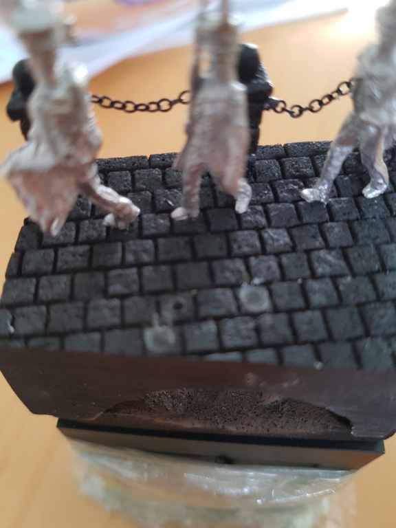

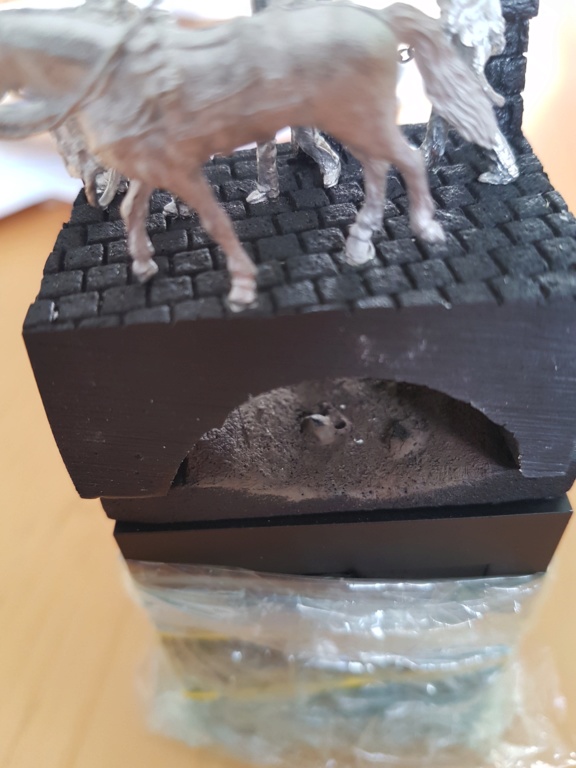

Bei den Metalfiguren mache ich es auch so. ...aber nur bei den Pferden....
Bei Metalfiguren kann ich aber kein Stift erhitzen und eindrücken. ....Da muss man schon ein Loch ins Bein bohren. ..
Bei Fussfiguren geht es noch aber nicht bei Pferde. ..

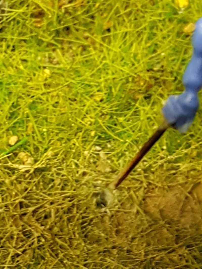

Modell-Landschaft leicht gemacht ...  - Seite 7 20200295
Modell-Landschaft leicht gemacht ...  - Seite 7 20200294
Modell-Landschaft leicht gemacht ...  - Seite 7 Empty Re: Modell-Landschaft leicht gemacht ...
Beitrag von Gast Mi 22 Jan 2020, 12:12
Wenn die Figur auf naturboden kommen soll kann man ein Stück Sockel wie oben beschrieben dranlassen. ...auf Strasse und Stein geht das nicht so gut...da man den Sockel nicht so gut einsetzten kann. ..
Dann wird er eben abgeschnitten und ein Loch ins Bein gebohrt. ...
Nur bei den Pferden mache ich eine Ausnahme. ..
