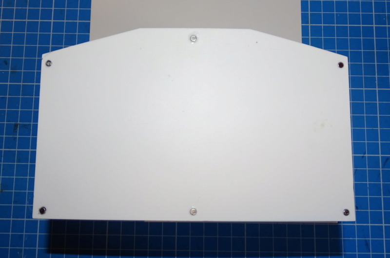

Servusla an Alle ![Selbstfahrende 50ft Minibarge - Seite 4 A010](https://www.cosgan.de/images/midi/froehlich/a010.gif)
da irgendwann das Deck mit dem Rest verklebt werden MUSS, hab' ich vorher nochmal die Antriebswellen und die kompletten Ruder
ausgebaut und richtig schön eingefettet mit einem wasserbeständigen Dauerschmierfett um Wassereinbrüche durch die Stevenrohre
bzw. die Ruderkoker komplett auszuschließen.
Alles noch mal zerlegt:
![Selbstfahrende 50ft Minibarge - Seite 4 Dsc04125](https://i.servimg.com/u/f57/18/83/78/76/dsc04125.jpg)
![Selbstfahrende 50ft Minibarge - Seite 4 Dsc04126](https://i.servimg.com/u/f57/18/83/78/76/dsc04126.jpg)
Um im Fall der Fälle an den Rudern bzw. den Ruderhebeln "rumschrauben" zu können, habe ich die vorgegebenen Gewindebohrungen
für die Madenschrauben ersetzt durch neue Bohrungen, die bei aufgeklebtem Deck besser zugänglich sind mit dem Innensechskant-Werkzeug.
![Selbstfahrende 50ft Minibarge - Seite 4 Dsc04127](https://i.servimg.com/u/f57/18/83/78/76/dsc04127.jpg)
![Selbstfahrende 50ft Minibarge - Seite 4 Dsc04128](https://i.servimg.com/u/f57/18/83/78/76/dsc04128.jpg)
Und dann war's endlich so weit:
Drauf mit dem Deck und verleimt...
![Selbstfahrende 50ft Minibarge - Seite 4 Dsc04130](https://i.servimg.com/u/f57/18/83/78/76/dsc04130.jpg)
![Selbstfahrende 50ft Minibarge - Seite 4 Dsc04129](https://i.servimg.com/u/f57/18/83/78/76/dsc04129.jpg)
Also, sooo paßgenau sind die Teile dann doch nicht:
![Selbstfahrende 50ft Minibarge - Seite 4 Dsc04133](https://i.servimg.com/u/f57/18/83/78/76/dsc04133.jpg)
Deshalb kurzerhand ein 2x2 mm ABS-Profil zurecht geschnitten
und verleimt um den Spalt (siehe oberes Bild) auszufüllen; natürlich
unter Einbeziehung der "üblichen" Hilfsmittel:
![Selbstfahrende 50ft Minibarge - Seite 4 Dsc04132](https://i.servimg.com/u/f57/18/83/78/76/dsc04132.jpg)
...und schon paßt's...
![Selbstfahrende 50ft Minibarge - Seite 4 Dsc04131](https://i.servimg.com/u/f57/18/83/78/76/dsc04131.jpg)
![Selbstfahrende 50ft Minibarge - Seite 4 Dsc04210](https://i.servimg.com/u/f57/18/83/78/76/dsc04210.jpg)
Was will man mehr...?!![Grinsen](/users/2612/37/33/33/smiles/2850783001.gif)

Aber wie mach' ich das Ding jetzt "abnehmbar fest"
Da müssen kleine Magnete herhalten bzw. "zuhalten", und zwar die kleinen "Scheißerchen" hier:
![Selbstfahrende 50ft Minibarge - Seite 4 Dsc05015](https://i.servimg.com/u/f57/18/83/78/76/dsc05015.jpg)
![Selbstfahrende 50ft Minibarge - Seite 4 Dsc05016](https://i.servimg.com/u/f57/18/83/78/76/dsc05016.jpg)
Bevor ich das lang und breit erkläre, schaut Euch einfach die Bilderchen an; da sieht man, denke ich, wie es funktioniert.![Grinsen](/users/2612/37/33/33/smiles/2850783001.gif)
Anordnung im Steuerhaus
![Selbstfahrende 50ft Minibarge - Seite 4 Dsc05019](https://i.servimg.com/u/f57/18/83/78/76/dsc05019.jpg)
Dach Unterseite bzw. "Innen"
![Selbstfahrende 50ft Minibarge - Seite 4 Dsc05018](https://i.servimg.com/u/f57/18/83/78/76/dsc05018.jpg)
Dach Oberseite bzw. "Außen"
![Selbstfahrende 50ft Minibarge - Seite 4 Dsc05017](https://i.servimg.com/u/f57/18/83/78/76/dsc05017.jpg)
Hier sieht man es ganz gut, oder...
![Selbstfahrende 50ft Minibarge - Seite 4 Dsc05020](https://i.servimg.com/u/f57/18/83/78/76/dsc05020.jpg)
Den Abstand zwischen den beiden Magneten habe ich bewußt so gewählt, um einen direkten Kontakt zu vermeiden.
Da wäre die Haltekraft zu stark und ich würde Gefahr laufen, die Magnete auszureißen beim Versuch das Dach anzuheben.
Fazit der nächtlichen Operation:
Das Dach hält bombenfest, kann nicht "abgeschüttelt" werden und man kann's doch bei Bedarf wieder abnehmen
um z.B. defekte Beleuchtungen zu wechseln oder in der Bauphase die Fensterverglasung einzusetzen usw.

hier geht's wieder a bissl weiter.
Hab' die senkrechten Verstrebungen an der Transport-/Lademulde zugeschnitten und verklebt.
![Selbstfahrende 50ft Minibarge - Seite 4 Dsc04914](https://i.servimg.com/u/f57/18/83/78/76/dsc04914.jpg)
![Selbstfahrende 50ft Minibarge - Seite 4 Dsc04915](https://i.servimg.com/u/f57/18/83/78/76/dsc04915.jpg)
![Selbstfahrende 50ft Minibarge - Seite 4 Dsc05010](https://i.servimg.com/u/f57/18/83/78/76/dsc05010.jpg)
Dann hab' ich mich etwas mit dem gebogenen Dach des Steuerhauses beschäftigt.
Da ich es nunmal nicht ausstehen kann, etwas "zuzukleben" und dann nicht mehr richtig an die Innereien herankommen zu können,
mußte das Dach irgendwie abnehmbar gestaltet werden.
Als erstes habe ich eine entsprechend zugeschnittene, dem gebogenen Verlauf des Steuerhauses angepaßte Verstärkungsstrebe
unter das Dach geklebt.
![Selbstfahrende 50ft Minibarge - Seite 4 Dsc05012](https://i.servimg.com/u/f57/18/83/78/76/dsc05012.jpg)
![Selbstfahrende 50ft Minibarge - Seite 4 Dsc05011](https://i.servimg.com/u/f57/18/83/78/76/dsc05011.jpg)
Eine lockere Sitzprobe schaut doch schon gut aus.
![Selbstfahrende 50ft Minibarge - Seite 4 Dsc05013](https://i.servimg.com/u/f57/18/83/78/76/dsc05013.jpg)
![Selbstfahrende 50ft Minibarge - Seite 4 Dsc05014](https://i.servimg.com/u/f57/18/83/78/76/dsc05014.jpg)
Sodele, das war's für heute schon wieder.
Bis demnächst...

Dummerweise mußten beide raus weil die Motoren, die eingebaut waren, nicht mehr lieferbar sind.
Die hier sind heute eingetroffen und warten auf den Einbau und ich auf einen Geistesblitz, wie ich
diesmal die Halterungen mitsamt der Motoren ohne Dremel wieder raus bekomme wenn's nötig sein sollte.
![Selbstfahrende 50ft Minibarge - Seite 4 Dsc06116](https://i.servimg.com/u/f57/18/83/78/76/dsc06116.jpg)
Außerdem hab' ich Glück gehabt; die Motörchen sind z. Zt. im Angebot.
https://www.premium-modellbau.de/a2217/4-brushless-aussenlaeufer-motor-2000kv-70g
Die neuen Motoren haben auch einiges mehr an Drehzahl zu bieten.
Ich hatte bei den wenigen Testfahrten mit den alten Motoren mit 750KV immer das dumpfe Bauchgefühl,
die Leistung der Kraftzwerge nicht richtig in Geschwindigkeit umsetzen zu können.
Rechnen wir mal (rein theoretisch mit der Leerlaufdrehzahl):
Alte Motoren:
750KV (Umdrehungen pro Volt) sind bei 11,1 V Akkuspannung 9075 U/min
Da ich mittels Zahnscheiben eine Untersetzung von 1,5:1 realisiert habe, wären es dann 6050 U/min
Neue Motoren:
2000KV (Umdrehungen pro Volt) sind bei 11,1 V Akkuspannung 22200 U/min
Mit der Untersetzung von 1,5:1 wären das dann 14800 U/min
Soweit die Theorie...
Ob das jetzt für mehr Geschwindigkeit/Vorschub sorgt bei der Barge oder ob das nur einen erhöhten Stromverbrauch
nach sich zieht, wird sich irgendwann bei der nächsten Testfahrt herausstellen.
Man probiert halt solange bis es paßt, oder?!
So long...
