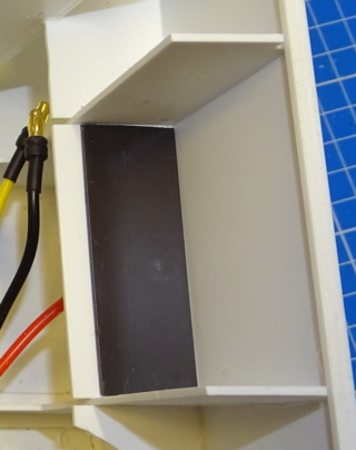

Als nächstes ist die Elektronikplattform dran, weil irgendwo muß ich ja den Empfänger, die Regler und die Stromversorgung dafür unterbringen.
Also kurzerhand etwas passendes ausgedacht und zwar das hier:
ein zurecht geschnittenes 3mm Plexiglas an dessen beiden kurzen Seiten ein passendes Stück
selbstklebende Magnetfolie (oder wie das heißt) angebracht wurde...
Die Magnet-Gegenstücke links und rechts innen an der Bordwand
...und schwupp: Paßt, wackelt und hat Luft, soll heißen, ist bei Bedarf herausnehmbar und doch
gegen Verrutschen und Vibrieren im Betrieb gesichert
...schnell mal abspeichern...
