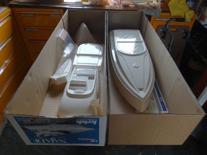

Moin aus Berne, eigentlich sollte ja, mit dem Bau der "Borkum", Schluss sein mit Neubauten, aber die Holzarbeiten brauchen doch eine längere Bauzeit, als geplant und da meine Baukasse gerade gut gefüllt war, ist mir bei mir noch ein Neubau aufgelegt worden, die "Najade" (bei mir heißt sie "Blue Moon") von Romarin by Krick. Vorgestellt habe ich sie schon, guckst du:
https://www.der-lustige-modellbauer.com/t30980p375-was-ich-mir-gekauft-habe#771921
Heute habe ich angefangen, den Ständer zu bauen und den großen ABS Rumpf zu beschneiden (Schneidet man eigentlich innerhalb oder außerhalb der Markierungen???? Warum wird das nicht in der Bauanleitung genauer beschrieben ?????) Danach kam das Innenteil, der RC-Träger an die Reihe, alles absäbeln was "schraffiert ist, einlegen, passt. Ist schon gut gemacht, das Teil, alles ist zusammengefasst, Halter für Ruderservo, Auflage für Motorträger, Aufhahme für die Welle, Halter für den Regler, Akkuschalen mit Befestigungspunkten und und und! Jetzt muss die Wanne nur noch beschliffen, gebohrt und eingeklebt werden, fettich! guckst du hier mal eben ...
Morgen Vormittag gehts weiter, nachmittags sind wir am Wasser, Böötchen fahren !!

Moin Wolle, ja, groß und macht schon was her, mal sehen, wie es zu bauen ist, die Anleitung gibt jetzt schon einige Ungereimtheiten her, schaun mer mal.....

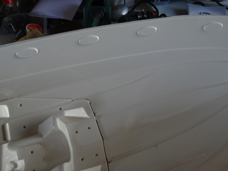

Moin aus Berne, die gefüllten Paprikaschoten sind im Ofen, der Hund jagt in einer Hecke hinter der Gartenbude eine Maus, ich habe nun Zeit, die Yacht weiter zu zerschnippeln.....
Die RC-Wanne haben ihre Ausschnitte und die Bohrungen bekommen, es fehlt noch das Loch für den Bodeneinlass des Kühlwasserrohres und die Bohrungen für die Ruderkoker
Die Klebefläche ist markiert, sie wird vor dem Kleistern noch angeraut, dann werden auch die "Bullaugen" noch ausgeschnitten, vorgesehen sind allerdings nur Aufkleber, ein Kleinserienhersteller fertigt für die "Sunseeker Manhatten" Bullaugensätze aus ??? an, die von innen eingeklebt werden, eine Bohrschablone ist sogar auch dabei, sie sehen wirklich gut aus!

Zum ABS-Schneiden - würde mich auch interessieren.. bisher habe ich immer AUF der Linie geschnitten und dann angepasst... (bisher musste ich aber auch nur kleinere Sachen machen, noch nie einen kpl. Rumpf bisher...

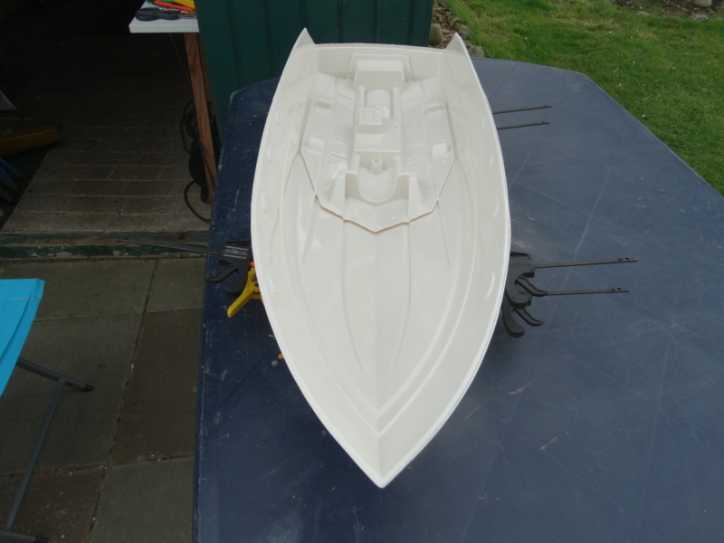

Moin aus Berne, weiter gehts in der Schnippelorgie, heute sind die Bullaugen dran, ausschleifen, damit die Einsätze passen, ist angesagt.
... im Oberdeck
... dann im Runpf
... zur Kontrolle, ob sie alle in der Flucht liegen, habe ich, entgegen der BA das Oberdeck grob beschnitten, nun lässt sich erahnen, was es mal werden soll...
Jetzt wird abgebaut und ich wende mich der RC-Schale wieder zu ...

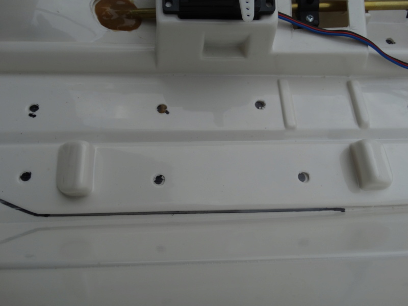

Moin aus Berne, Scheißwetter draußen, darum werde ich heute drinnen das RC Brett einkleben. Ich habe mir gestern noch lange Gedanken um die Klebetechnik gemacht, lt. BA soll mit Sekundenkleber die RC Wanne eingeklebt werden, ich traue dem Ganzen nicht so und werde doch Stabilit nehmen, es in einer Spritze aufziehen und durch die Klebe/Bohrlöcher drücken und die Wanne dann beschwert, aushärten lassen.
ich hoffe nur, das es funzt !!

Moin aus Berne, ein bischen geht immer. Der Motorträger ist eingeklebt
das Kühlwasserrohr zurechtgebogen.
Die "Nasen" der Wanne sind jetzt den 3s-Lipos im Weg, ich trenne sie noch heraus, um dann die Haltegurte einzukleben.
Auch das Schmierröhrchen für die Welle ist angeschraubt und gebohrt. Sie bekommt noch eine Abdeckung, damit sich keine Kabel verfangen können.
Als nächstes werde ich die beiden Ruder einbauen und die Gestänge dafür montieren, der Servo hat seinen Platz schon gefunden und den Kühlwasserkreislauf noch schließen.
