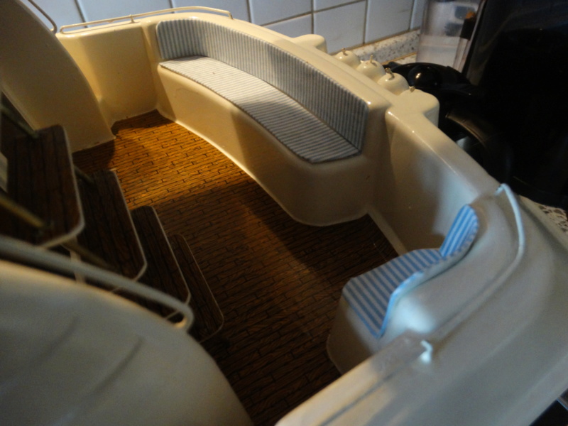

Moin, ich habe ein wenig weitergemacht: Die Sitze und Liegefläche auf der Flybrigde haben ihre "Polster", der Scheibenrahmen hat sein gesamtes Decor bekommen, der Anker ist auch wieder komplett.
Die "Besatzung" und die Leuchten und Zubehör sind unterwegs. Ich muss noch zwei Tische bauen und warte auf Antwort, ob Krick den Decorbogen als Ersatzteil verscherbelt, da einige Decoraufkleber fehlen. Wenn nicht, werde ich mal wieder zu meinen "Planken" greifen müssen. Den Fahrstand auf der offenen Brücke werde ich auch noch "verschönern", schaun mer mal!

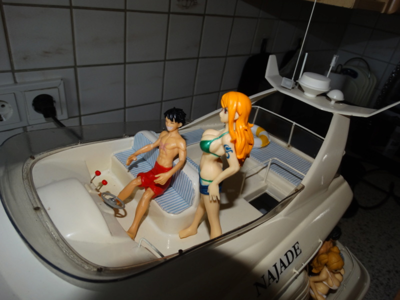

Moin, ich mag keine "Geisterschiffe", darf ich vorstellen: die "Japaner", die die Yacht zur Zeit gechartert haben!
... sie haben wohl zuviel geki..t, darum die großen Augen. Aber, der Massstab passt diesmal 100%, sie sind, wie die Yacht in 1:15 und zwischen 11 und 12 cm hoch. Glück gehabt, das ich brauchbare Figuren gefunden hane, sonst hätte ich auf die 1:18 Dioramafiguren, zurückgreifen müssen, obwohl sie noch gerade so passen würden, wenn man auf kleine Kenschen steht! Die Gruppe der Japaner hat genauso viel gekostet, wie zwei der 1:18 Figuren, also Schnäppchen gemacht!

Schnäppchen sind immer Super
Das Smilen von dem Kerlchen im Dritten Bild ist bei der Aussicht auch kein Wunder

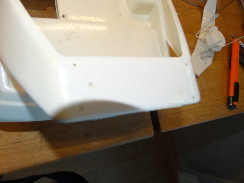

Moin aus Berne, so, die N. ist komplett abgetakelt, dabei ist einiges zu Tage getreten. Die Decals sind alle nicht weiter zu gebrauchen, Müll, dito die Poller und anderen Plastikteile, sie sind hart und alle gebrochen, aber noch zu bekommen, der Bausatz ist ja noch aktuell, Die Reling muss ich erst einmal fertig bauen, der zweite Zug fehlt vollkommen und die Befestigung im Rumpf selbst, lässt zu wünschen übrig. Die in der BA als notwendig erachteten Verstärkungen in den Rundungen der Formteile fehlen alle, ich muss also äußerste Vorsicht beim Nasschleifen walten lassen und vieleicht an den Stellen, wo ich die Verstärkungen nicht mehr anbringen kann, die Farbe mit Bremsflüssigkeit entfernen. Viel Farbe ist sowieso nicht drauf, alles gepinselt und geschlampt.
Nun abkleben und vorsichtig die alte Farbe entfernen. Für die Bullaugen und das Oberlicht gibt es Einsätze von einem Kleinserienhersteller, leider hat er den Shop "vorrübergehend" geschlossen, mein Clubcheffe wird sie mir netterweise entweder drucken oder fräsen, wenn sie vorliegen, kann ich dafürdie Ausschnitte machen, danach an eine Neulackierung denken. Es gibt viel zu tun!
