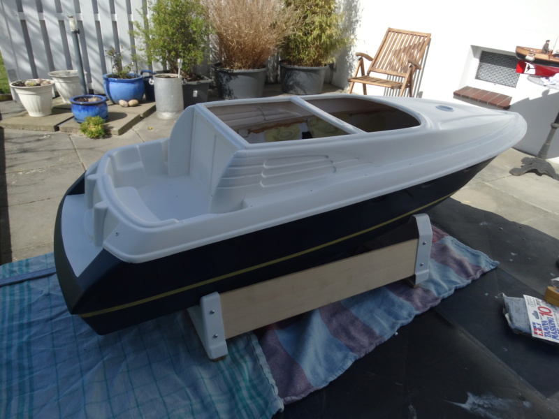

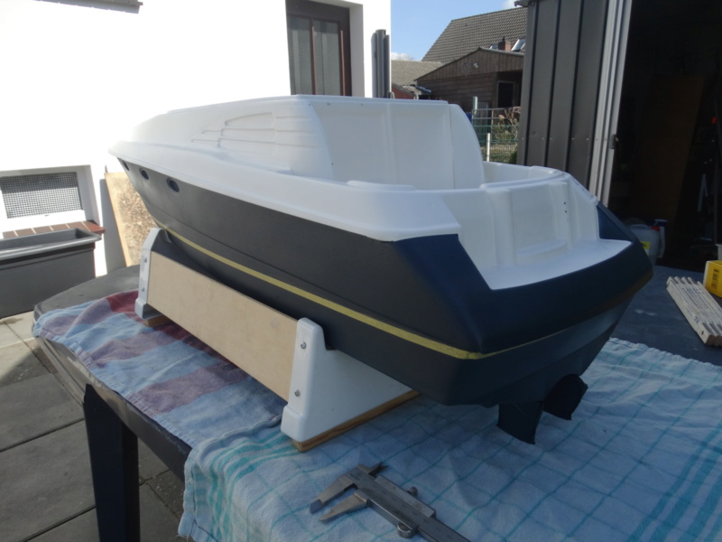

Moin aus Berne, so habe ich mir das vorgestellt ...
Der silberne Zierstreifen ist nur ein Platzhalter, den ich in einer meiner Schubladen gefunden habe, da kommt dann eine Chromzierleiste ran.
Der Rumpf hat nun erst einmal Ruhe, ich mache mit der Flybridge weiter. Da hat sich Robbe/Romarin etwas völlig absurdes einfallen lassen, sie haben die gesamte Brücke im Layout gespiegelt, warum, weiß wohl keiner, damit passte aber die ganze Geschichte optisch natürlich nicht mehr. Der Steuerstand ist zudem noch viel zu niedrig angesetzt, der arme Steuermann muss sich nun weit nach vorne bücken, um an das Ruderrad heranzukommen. Außerdem sind die Sitzbänke soweit nach hinten verschoben, das er zusätzlich meterlange Arme haben muss. Also muss ich es ändern, nur den Brückenzugang über die Leiter lasse ich so, wie sie jetzt ist.
Ich werde den Boden grob auffüttern und die Seitenteile ebenfalls schließen, dann vom Boden einen Schablone für das Hólzdeck fertigen und dann die Bänke in der neuen Position aufsetzen. Der Steuerstand wird noch ausgeschnitten und "erhöht", dann wird das ganze ein wenig gefälliger aussehen.
Aber bevor ich den Boden schließe, werde ich noch in die "Decke" der Brücke LED´s einarbeiten, den Instrumententräger wieder montieren und die natische Beleuchtung installieren und die Strippen durchziehen, noch komme ich an alles heran, wenn zu ist zu, denn die "Holme" und auch der Träger werden von unten geschlossen, nachdem die Strippen drin sind.
Also, ich habe genug zu tun, Corona hin oder her!
